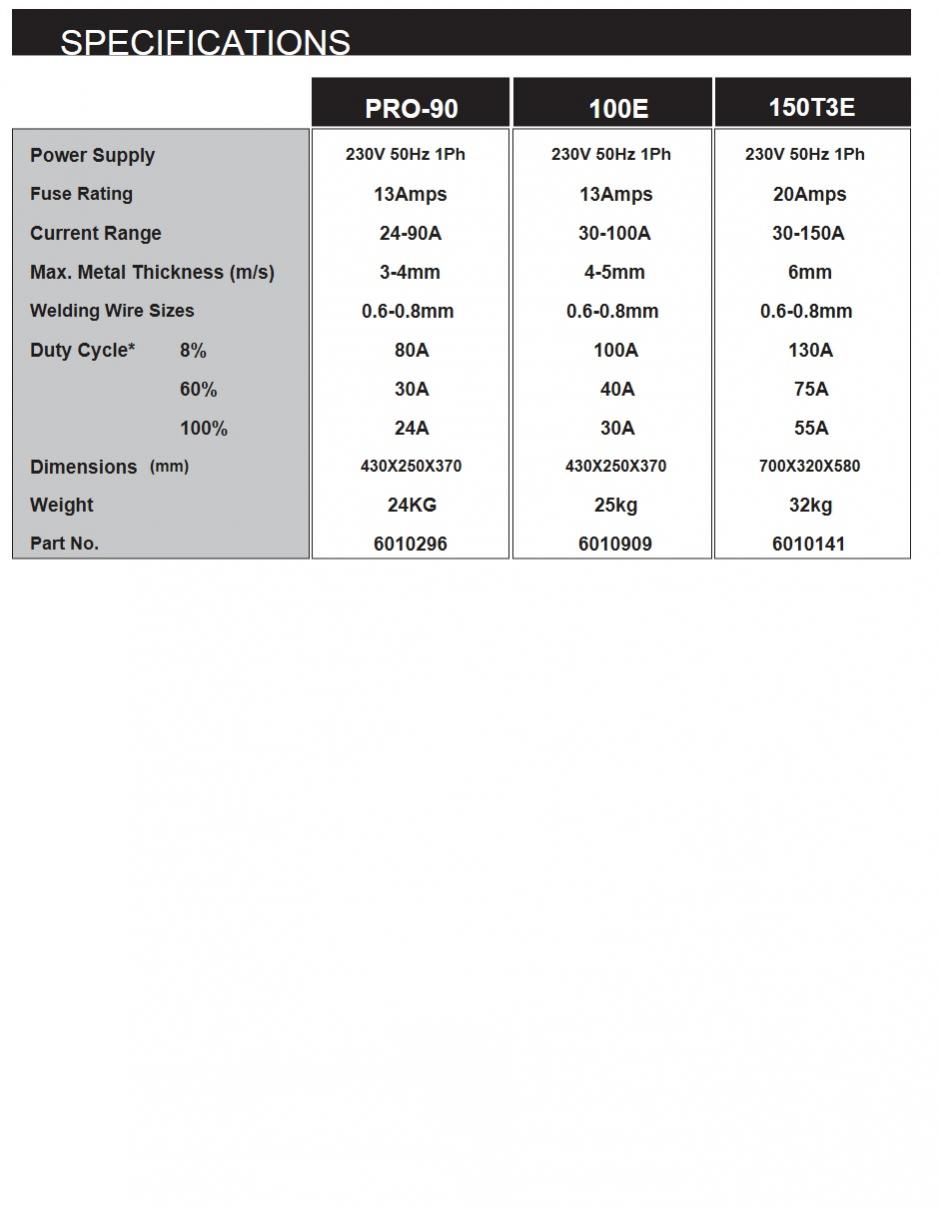

Bonjour, je souhaiterai savoir si je peux alimenter un poste de soudure mig avec un groupe électrogène 3kw sdmo. Je souhaite souder de petites épaisseur je ne pense pas dépasser 30 ampères. Merci
13/09/2014 18:04:54
Cela me semble très faible car il faut au moins 6 kVA mais il faut essayer pour le savoir.
http://www.soudeurs.com/les-groupes-electrogenes-et-le-soudage/3449-besoin-d-aide-pour-poste-souder-sur-groupe-electrogene.html
13/09/2014 18:06:15
Bonjour Nicolas 35
quel poste MIG voulez vous alimenter avec votre groupe un poste traditionnel un INVERTER quel est sa puissance
il serait bon de donner plus d infos sur le poste que vous allez alimenter avec ce groupe SDMO de 3 kilowatts
sachez toute fois qu' un poste de soudure ce n est pas une lampe ou un résistance chauffante le cosinus phi est pas égal à 1 .
le jour ou vous allez dépasser 30 ampères le groupe va se mettre à genoux ou vous allez le cramer
cordialement Ricou26 :)

Bonsoir et merci pour vos réponses. il s'agit d'un poste clarke mig 150 te.
13/09/2014 19:14:42
re déjà le fusible préconisé pour ce type de poste c est 20 ampères il pèse 32 kilos c est un poste traditionnel pas un inverter
certes vous allez l utiliser au minimum occasionnellement c est même juste pour le groupe
ça va merder un max si vous pousser l intensité du poste le groupe ne suivra pas
et vous allez le fatiguer à force
PS il faut aussi vérifier si ce poste peut fonctionner avec un groupe électrogène , c est indiqué dans la notice technique si c est le cas
autrement vous risquez de perdre le bénéfice de la garantie

Bonsoir, j'ai trouvé une solution je vais louer un groupe de soudage autonome. Merci
