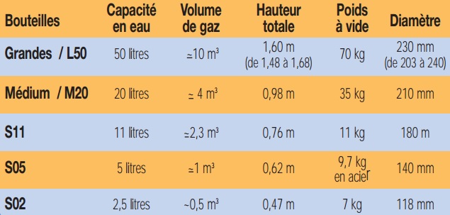

Voici un récapitulatif des formats et contenances de*bouteilles de gaz industriels de soudage disponibles dans le commerce :
Type de bouteille B2/S2 :
Diamètre 100 mm Hauteur 350 mm Poids 2,5 kg Contenance 2 litres d'eau
2 litres x 200 bar x 1,039 = 415 litres ou 0,4 m3 de gaz argon.
Achat de bouteille et recharge.
Type de bouteille B5/S5 :
Diamètre 150 mm Hauteur 620 mm Poids 7,0 kg Contenance 5 litres d'eau
5*litres x 200 bar x 1,039 = 1 039 litres ou 1,0 m3 de gaz argon.
Type de bouteille B11/S11 :
Diamètre 180 mm Hauteur 750 mm Poids 10 kg Contenance 11 litres d'eau
11 litres x 200 bar x 1,039 = 2 285 litres ou 2,2 m3 de gaz argon.
Type de bouteille B20/M20 :
Diamètre 200 mm Hauteur 980 mm Poids 35 kg Contenance 20 litres d'eau
20 litres x 200 bar x 1,039 = 4 156 litres ou 4,1 m3 de gaz argon.
Contrat de location de bouteille et recharge. (La revente à un particulier de la bouteille est interdite)
Type de bouteille B50/L50 :
Diamètre 230 mm Hauteur 1680 mm Poids 75 kg Contenance 50 litres d'eau
50 litres x 200 bar x 1,039 = 10 390 litres ou 10,4 m3 de gaz argon.
Tableau récapitulatif des dimensions indicatives de bouteilles de gaz industriel de soudage :
Tableau des dimensions et contenance des bouteilles de gaz de soudage AIR LIQUIDE
Manu nous corrigera certainement si nous avons commis une erreur...
Les dimensions sont données à titre indicatif.
Elles peuvent être différentes selon le fournisseur de gaz.

14/08/2013 20:53:44
je pense qu'une erreur c'est glissé dans la dimension en hauteur de la bouteille M20.
Suivant ce fichier pdf la hauteur est de 980 mm (vérifier sur la mienne) et vous indiquer 1250 mm.
http://www.industriel-marchand.alfi.airliquide.fr/file/otherelement/pj/fiche_gaz_bouteilles28989.pdf
15/08/2013 09:52:17
Bonjour Apofis920,
Vous avez raison
Voici les dimensions des bouteilles de gaz Air Liquide
Merci pour votre alerte.
