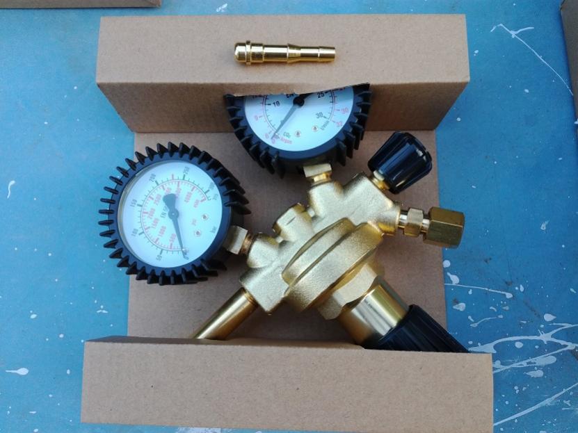

Rebonjour à tous,
finalement comme conseillé et vu le prix j'ai commandé ce manodétendeur/débilitre :Gas Regulator 2 Gauge for ARGON or CO2
Là je suis sûr de ne pas avoir de problème !
Merci pour vos conseils.

06/06/2018 11:40:58
Re,
Ce n'est pas à la vue d'une photo commerciale qu'on peut apprécier le type d'étanchéité, physiquement il est en tout point identique à celui qui m'a été livré, compatible avec les bouteilles Air Liquide.
Il fait bien son job, même si à la manipulation, on sent qu'on n'est pas en présence d'un produit plus "classieux". Mais je m'en contente fort bien.
On voit que mon fournisseur a coupé l'etiquette portant sûrement la marque, mais une recherche par le numéro du code-barres permet aisément de le retrouver.
#50
06/06/2018 12:05:18
Pas besoin de chercher trop loin pour retrouver ce produit "pur chinois" : Regulateur de pression pour gaz de protection Argon/CO2 vers soudeur MIG/MAG: Amazon.fr: Jardin
C'est rigoureusement ce produit qui m'a été livré avec le poste, et il fonctionne très bien !
#51

J'ai appris à relativiser les commentaires car beaucoup sont rédigés par des gens incompétents.
Dans le cas présent, j'ai toujours eu des bouteilles avec le robinet français (Linde B11) et j'ai d'abord utilisé un détendeur avec l'embout métallique hémisphérique (type C), puis celui cité plus haut avec le bout plat et le joint nylon (DIN 477 N° 6).
Aucune différence...
Je constate d'ailleurs que le second montage tend à supplanter le premier sur les matériels vendus actuellement.
Et pour cause : les normes du "type C" (France) et du DIN 477 N°6 (Allemagne) définissent toutes deux le même raccord diamètre 21,8 x 1/14" et les robinets des bouteilles sont aujourd'hui prévus pour accepter les deux types d'étanchéité dans un souci d'harmonisation européenne.
#53

Et bien je trouve tout cela très intéressant. Cependant je débute dans le procédé TIG et je viens d'acheter une bouteille d'argon 2.3m3 chez Air Liquide (B11 Arcal 1). J'ai commandé également sur amazon un mano détendeur pour gaz Argon. Ce dernier présente un joint nylon blanc (montage allemand si j'ai bien tout compris), et bien ça fuit au niveau du raccord lorsque j'ouvre la bouteille. Pourtant le raccord est bien serré, le joint est impeccable, le coté bouteille présente un plat propre, je n'y comprend rien ... Je me demande si je ne vais pas renvoyer tout ça pour trouvé un système à ogive métal (système français ?) ...

16/04/2019 10:06:23
J'ai également un montage avec joint plastique mais j'ai pas de soucis, peut-être que vous avez un problème de planéité au niveau de la face de contact côté mano, il suffit qu'il n’appuie pas partout et alors ça provoque la fuite.
cdlt
#66
eggsplose En ligne le 16/05/2019 à 14:55 (16 messages sur soudeurs.com)
16/04/2019 10:23:44
C'est étonnant, surtout que tout est neuf (bouteille et mano). Sur le mano il y a une partie cylindrique mâle qui passe au centre du joint, coté bouteille il y a la partie femelle, mais celle-ci est d'un diamètre supérieur, il y a donc un jeu de 1 ou 2 mm, il faudrait que je mesure précisément, par contre coté mano la pièce se centre par le biais de l'écrou ...
