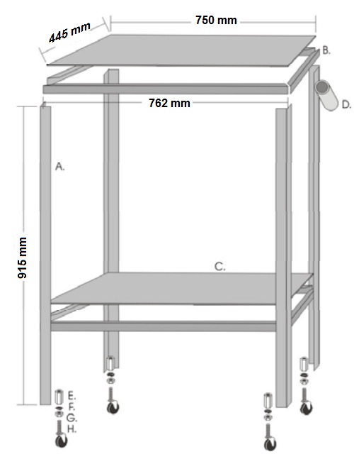

Matériel requis
A - Pieds - 4 Cornières de 35 x 35 x 5 mm - Longueur 915 mm
B - Cadres - 4 Cornières de 25 x 25 x 3 mm - Longueur 762 mm coupés à 45°
B - Cadres - 4 Cornières de 25 x 25 x 3 mm - Longueur 458 mm coupés à 45°
C - Tôles - 2 plaques d'acier de 750 mm x 445 mm x 5 mm
D - Tube - 1 tube d'acier de 75 mm de long, Ø 33 de diamètre intérieur
Quatre roulettes avec freins sur tiges filetées et écrous
Quatre écrous d'accouplement servant à fixer la tige filetée
Quatre rondelles pour s'adapter à l'arbre des roulettes

2. Souder en premier les deux cadres en cornière (B) pour le dessus de la table et pour l'étagère
Placez un morceau de fer d'angle de 762 mm avec un morceau de fer d'angle de 458 mm côté biseauté à 45° vers le bas, en s'assurant qu'ils sont parfaitement perpendiculaires à 90°.
Attachez le connecteur de masse de votre poste à souder à l'un des morceaux de métal.
Avec votre cagoule de soudeur en place, souder les coins sur les bords à l'intérieur.
Le reste de la soudure sera complétée plus tard.
En utilisant l'autre morceau de fer d'angle de 762 mm fer d'angle et un autre morceau de fer d'angle de 18 pouces, répétez cette étape pour créer le coin opposé de votre cadre.
Il est important de souder les coins opposés d'abord puis de s'assurer d'avoir des angles droits à 90° et un ajustement parfait.
Maintenant, ramenez les deux sections de votre cadre rectangulaire ensemble et souder les coins restants.
Vérifier toujours les angles droits à 90° lors du pointage et avant soudage.
3. Souder le plateau sur le châssis
Positionnez le plat des cornières de votre châssis vers le haut afin de poser la tôle dessus.
Placer l'un des deux morceaux de tôles d'acier au-dessus du premier cadre et centrer.
Fixer le connecteur de masse à une des cornières ou posez-le sur le dessus de la tôle de la table
Souder par points autour de la plaque.
Ne faites pas de soudures complètes pour minimiser la déformation causée par la chaleur.
Pointer les coins et réaliser deux points de soudure de chaque côté de la tôle.
Lorsque tous les points sont réalisés, vous réalisez le soudage de la tôle sur la cornière par pas de pélerin
Terminer la soudure des coins par en dessous.
L'étagère doit être assemblée de la même façon.
4. Positionnement des deux tablettes et fixation des pieds
Positionnez une des étagères à terre sur le côté long de l'étagère
Assurez vous qu'il est à angle droit à 90 degrés par rapport au sol
Fixez un des pieds de la table avec un serre-joint pour faire tenir la tablette debout, comme pour une béquille sur un vélo.
Positionner le second plateau parallèle au premier plateau et attacher le de la même manière.
Les deux étagères sont espacées l'une de l'autre de 710 mm sur notre table de soudage.
Vous pouvez régler vous même la distance des deux étagères pour répondre à vos besoins spécifiques.
Placez l'une des jambes sur le coin de l'étagère du bas et placez le haut de la cornière dans le coin de la tablette du haut de la table.
Pointez le pied.
Ensuite, soudez les deux bords de la jambe sur le cadre de la tablette.
Chacun de ces soudures sera d'environ 25 mm de long.
Veillez à souder de chaque côté de la cornière.
5. Fixer les autres pieds restants
répéter les instructions ci-dessus pour la fixation des autres jambes
Assurez-vous que vous avez réalisé toutes les soudures des deux côtés de chaque jambe avant d'utiliser la table.
6. Fixation des écrous et des roulettes pivotantes et bloquantes de la table
Placez un écrou dans le coin intérieur de chaque cornière, au ras du bas de la jambe.
Faire une soudure de 15 mm de chaque côté de l'écrou de fixation.
Répétez cette étape sur chaque jambe.
Laisser refroidir.
Placez un écrou standard sur chaque tige de la roulette.
Placer une rondelle de blocage sur chaque tige de la roulette et visser la tige dans l'écrou de couplage attaché au pied de table.
Ajuster la hauteur des roulettes pour mettre à niveau la table.
Ensuite, serrer les écrous pour verrouiller les roulettes verticalement.
7. Fixez le support du pistolet de soudage
Avec une pince, fixez la longueur de 75 mm de tube en acier dans le coin avant droit de la tablette du haut de la table de soudage (si vous êtes droitier, sinon n'oubliez pas de passer sur le côté gauche si vous êtes gaucher ).
Positionnez le tube avec un angle d'environ 45 degrés par rapport à la surface de travail pour poser la torche ou le pistolet de soudage à l'intérieur.
Souder le tube et retirer la pince.
Faire une soudure de finition de 25 mm sur le côté supérieur du tube.

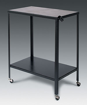

8. Peindre votre table de soudage
Vous pouvez peindre la table de soudage avec une peinture résistante aux chocs et à la rouille, mais ne peignez pas la surface haute de la table si vous voulez conserver la continuité électrique.
Avant de peindre, nettoyer la table entièrement avec un solvant de nettoyage pour enlever les huiles d'usinage.
Masquez le dessus avec du ruban adhésif et de papier journal.

Bon article mais je vous conseil de faire ce genre de pièce sur des chevalets à plat car sur le sol la structure ne sera jamais droite et tous les cadres ne seront pas parallèle. On se retrouve avec un cadre en X ce qui est inacceptable. Et il faut surtout faire attention au diagonale.
13/11/2014 17:17:16 - filtendu
bonjour et merci pour le plan a suivre relativement facile de surcroit.
question:
une fois la masse installe sur le table et le poste a souder en route, si je touche la table pendant que je soude avec ma jambe par exemple je vais me prendre une chataigne non?
13/11/2014 21:26:31 - marco29
Envoyé par filtendu
question:
Non il n'y a aucune raison pour que vous ressentiez des décharges. Certains postes font parfois ressentir des picotements lors des changements d'électrodes si vous ne porter
pas de gants, mais ce n'est pas suffisant pour provoquer une électrocution.

Les soudeurs de l'ICAM s'apprêtent à déménager (plus que 2 semaines) dans leur atelier flambant neuf.
Pour l'occasion et afin de ne pas dépareiller avec ce magnifique bâtiment mon collègue Christian à fabriqué 12 tables de soudage.
Une armature en tube carré de 40 x 3, et un plateau démontable (750x 500) en tôle de 5 mm plié sur 4 cotés.
La table fait 800 mm de haut.
Il ne manque qu'un piètement amortisseur et un coup de peinture sur l'armature
Je m'occupe de préparer le système de suspension des pièces soudées en position, dont je vous ferai retour dans quelques semaines.
