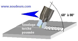

SOUDAGE EN POUSSANT / TORCHE POUSSÉE / A GAUCHE
Avantages / Inconvénients Représentation graphique
La tôle est bien préchauffée par l'arc (amélioration du mouillage).
La vision du bain de fusion est totale.
La surépaisseur du cordon est moins importante que par la méthode torche tirée.
La pénétration est moins prononcée que par la méthode en tirant.
Le mouillage est très satisfaisant.

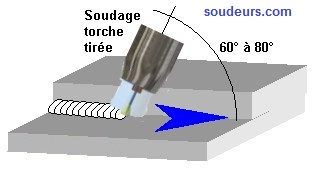

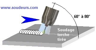

SOUDAGE EN TIRANT / TORCHE TIRÉE / A DROITE
Le bain de fusion est très chaud, très fluide et difficile à maintenir.
Le mouillage est moins bon que par la méthode en poussant.
Le cordon de soudure est bombé.
La pénétration du bain est importante.
La vision du bain de fusion est masqué par la buse de soudage.

POSITION DE LA TORCHE EN SOUDAGE MAG FIL FOURRÉ
Croquis de la position de la torche en MAG fil fourré en position à plat dans le sens d'avance
