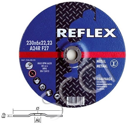

Il est très important de bien choisir le bon disque à utiliser pour des raisons de sécurité et de bonne pratique.
Chaque disque comporte des informations précises comme :
[*]le diamètre
[*]l'épaisseur
[*]la vitesse maximale de rotation
[*]l'alésage du disque
[*]la date de fabrication
[*]la date limite d'utilisation
Lorsque vous achetez des disques de meule,exigez la certification OSA.
La garantie d’un produit répondant aux standards de sécurité et aux exigences supplémentaires de l’Organisation pour la Sécurité des Abrasifs.

Respectez scrupuleusement les conseils d'utilisation et les indications portées sur le flanc du disque.
La vitesse de rotation maximum du disque ne doit jamais être dépassée.
Une bande rouge sur le flanc du disque vous indique que le disque peut travailler à une vitesse de 80 mètres / seconde.
