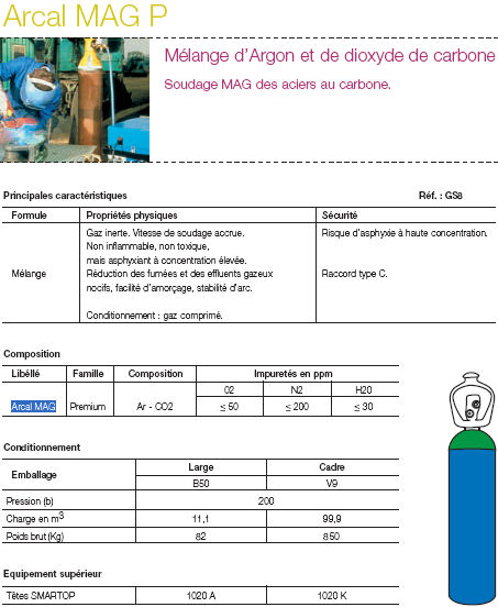

Je voudrais connaitre la composition exact de l'arcal mag, quelqu'un peut-il m'éclairer?
28/05/2009 10:49:04
Voici la documentation (transparente...) de Air Liquide pour le gaz ARCAL MAG P.
Ainsi vous apprenez que c'est un mélange d'argon Ar et de dioxyde de carbone CO2.
Vous êtes bien avancé... !
Nous apprécions la précision technique de certaines documentations commerciales.
Dsoude59 En ligne le 05/04/2012 à 22:16 (2 messages sur soudeurs.com)
02/06/2009 06:51:27
Merci, mais justement ce que je cherche c'est les proportions.
Si quelqu'un pouvais me renseigner (Manu?).

bonjour,
co2 15%
ar QS

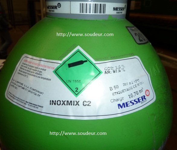

D'autres gaziers indiquent précisément sur les ogives des bouteilles le pourcentage des différents gaz.
Manu En ligne le 13/12/2019 à 14:54 (205 messages sur soudeurs.com)
03/06/2009 07:04:51
effectivement, Air Liquide ne souhaite pas faire apparaitre la composition de ses gaz sur les documentations commerciales.
Pour ma part je n'ai jamais vu la composition exacte d'un gaz sur l'ogive de la bouteille quelque soit le gazier.
03/06/2009 13:19:15
Je ne sais pas quelle est la précision mais MESSER, entre autres, indique la composition de ses gaz sur l'ogive.
Personnellement je n'ai jamais compris également la politique d'AL en ce domaine, il est toujours mieux de savoir avec quoi on travail.
03/06/2009 17:08:10
Bonsoir Manu,
Nous confirmons les dires de dubby79 et le remercions pour son témoignage.
Effectivement, MESSER indique sur ses étiquettes d'identification de bouteille de gaz, la composition et le pourcentage des composants du mélange de gaz. Vous pouvez vérifier ?
Nous placerons une photographie pour confirmer nos dires quand l'occasion se présentera.
Donc il semble dommage qu'Air Liquide ne fasse pas la même chose.
C'est plus simple pour le soudeur lambda ou l'inspecteur en soudage de connaitre la composition et le pourcentage du mélange de gaz utilisé.

Pour étayer nos dires concernant l'échange de propos avec Manu sur le marquage clair et précis des compositions des gaz de soudage chez MESSER, voici quelques photos d'exemple d'ogive :
takata En ligne le 01/09/2013 à 19:01 (18 messages sur soudeurs.com)
