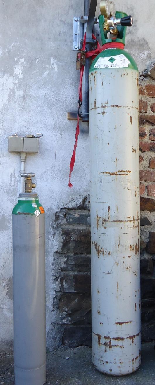

j'aurais voulu s'avoir s'y il était possible de transvaser de l'argon d'une grosse bouteille a une plus petite?
si oui quel est la meilleur maniere de faire?
et est-ce qu'il y a des danger?

Effectivement je n'avais pas pensé que je ne pourrai obtenir 200 bar dans ma petite bouteille
La grosse bouteille est une 10 m3 et la petite est une 10 litres de 11.4 kg

21/11/2012 14:18:53
oui il est vrai que le mot sans danger est mal approprié.
Je dirais que le danger n'est pas aussi grand que l'on peut le croire (avec de l'argon)
Voici les bouteilles utilisées :
La grande fait 10.5 m3 a une contenance en eau de un peut plus de 50 litres et la petite fait 11.5 kg sa fait 10 litres en eau.
La grande bouteille est gonflée a 200 bar et la petite a une résistance de 300 bar donc aucun risque d'explosion
Pour ce qui est du flexible j'ai utilisé un flexible résistant a plus de 200 bar avec des raccords directement sertis dessus
Les bouteilles sont restées en position debout
J'ai d'abord ouvert la petite bouteille bien évidemment et ensuite la grande progressivement
Pour le reste tout ce fait tout seul les deux bouteilles s'équilibrent toute seule (cela ne marche que pour l'argon)
Le remplissage est assez rapide.
J'ai ensuite fermé la petite bouteille puis la grande et voili voilou le tour est joué (désolé pour la vidéo j'ai complètement oublié j'en ai une autre a remplir je vous ferais une vidéo pour celles-ci promis)

Dans le cadre de mes activités de loisirs en plongée sous marine, j'ai eu l'occasion durant de nombreuses années, de réaliser des transfers d'oxygène de B50 vers des bouteilles de 10 à 18 litres,dans le but de fabriquer des mélanges respiratoire suroxygéné appelé nitrox,avec mes camarades plongeurs.
Il est vrai qu'il faut s'entourer de précautions importantes avant de pratiquer ce genre de manipulation,surtout avec de l'oxygène.
On ne le répétera jamais assez.
Les bouteilles doivent d'abord être dégraissées oxy,ainsi que la robinetterie .
Ensuite les lyres proviennent de chez Bigata Diving,et sont équipées d'un câble antifouet,certifiée pour une pression de service de 200 bars.
De plus les bouteilles doivent être à jour en ce qui concerne la réepreuve.

Je suis,comme beaucoup, confronté à la question de la recharge d'argon et au vu de ma faible consommation ( pièces en titane Gr2 pour de la bijouterie ) c'est le coup de bambou. Naïf, j'ai acheté une 4.2 Smartop sur un site d'annonces. Celle ci vide bla bla....
L'idée de barberousse est séduisante. Je partage son terme pour qualifier les gaziers et sans ouvrir le sujet des monopoles, des entreprises ou du système qui nous mettent devant le fait accompli, il y a peut être des chemins de traverse...
J'ajoute le facteur danger ( pour de l'oxygène je ne m'y risquerais pas ...), qui est très bien décrit dans un des posts.
J'ai jeté un oeil sur la toile et trouvé ceci en Allemagne. Le tuyau est donné pour 350Bars. Je ne pense pas que les Allemands soient en matière d'industrie inconscients ou farfelus. Que cet accessoire soit en vente libre sur un grand site de soudage, à mon sens, augure d'une faisabilité réaliste.
Ai je dans mon raisonnement oublié un facteur ?

Moi je répète qu'il est terriblement imprudent de faire un transvasement depuis une bouteille de gaz gonflée à 200 bars vers une bouteille vide en manipulant seulement les vannes des bouteilles. L'ouverture est trop rapide et le risque encouru très grand si quelque chose n'est pas comme il faut. En particulier qui va vous dire de changer de flexible un jour car celui-ci reste un point faible de l'installation.
Enfin moi aussi je ne comprends pas où il y a un intérêt financier dans cette manipulation.

glassbubble, si votre lyre de transfert est prévue pour une pression de service de 200 bars et que celle ci est équipée comme il se doit d'un câble ou d'une tresse antifouet et que de plus
votre bouteille est ok au niveau de la réépreuve , je peu vous assurer que vous ne prenez pas plus de risque que de gonfler une roue de voiture.Les pressions d'épreuve de la lyre et de la
bouteille étant de 300 bars et que celle d'éclatement étant d'au moins 600 bars , cela vous laisse tout de même une rassurante marge de sécurité, ne trouvez vous pas?. Toute fois vous
n'atteindrez pas 200 bars dans votre bouteille de 4,2m3 et il vous faudra transférer à partir d'une B50 pour pouvoir obtenir une pression suffisante dans la petite. Il faut reconnaître que le
transfert d'un gaz inerte présente beaucoup moins de risques que si c'était de l'oxygène.Si votre matériel est ok, vous pouvez y aller sans crainte. Je ne partage donc pas l'avis de Yann
dans ce cas précis,mais je sais parfaitement de quoi je parle , sinon je ne vous aurez jamais encouragé d'aller dans cette direction.

Il faut impérativement que la lyre en soit équipée. C'est ce système qui assure la sécurité en cas de rupture du flexible ou du sertissage. Ceci dit la lyre n'est pas tout, il faut aussi que la bouteille soit ok au niveau la réépreuve. Si ces 2 conditions sont réunis ,vous pouvez transférer en toute sécurité. Ricou26, vous mentionnez le prix de 40 € pour la lyre,je ne suis pas au courant des tarifs
actuels, mais un ensemble complet comprenant le flexible, le mano, la purge, les 2 raccords filetés et le câble antifouet,c'est plutôt 200€ au bas mot.

@ marco29 ; je vous répète à la roulette russe pour 5 positions sur 6 possibles, vous ne courrez aucun risque.
Etes-vous conscient que vous encouragez publiquement quelqu'un à mettre sa vie en danger et celle d'autres personnes.
@glassbuble ; si vous continuez dans cette voie, de grâce n'achetez pas sur ebay du matériel aussi important.
Je l'ai donné au début de ce poste, la société SWAGELOCK a pignon sur rue pour ce type de matériel sans parler qu'Air Liquide et autres vendent aussi tout ces équipements car la mise en parallèle et autres arrangements de bouteilles sont très courants dans l'industrie
AVIS A TOUS : n'oubliez pas d'attacher solidement avec une chaîne ou un câble vos bouteilles de gaz pour rendre parfaitement impossible leur basculement
