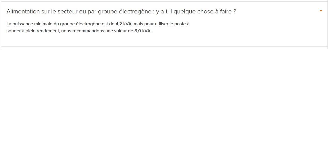

Bonjour, je me déplace souvent pour souder avec mon Kemppi Minarcmig 220 EVO sur des chantiers sans courant.
Jusqu'à maintenant un ami me prêtait son groupe électrogène de 8KVA avec un AVR.
Je dois maintenant en acheter un puisqu'il récupère le sien.
Mon problème est que quand je pointais avec son groupe, l'AVR se mettait en sécurité et coupait la puissance (c'est ce que j'en ai déduis) et le fil restait coller dans le bain de fusion.
On pouvait de nouveau souder au bout de 4-5 secondes.
J'ai plusieurs problématique :
- sachant que la fiche technique demande minimum 4.2 KVA est ce qu'un 6KVA suffit ?
- est ce qu'un AVR est obligatoire ?
- je soude souvent avec 40m de rallonge en 2.5mm²
- comment éviter que le fil ne colle dans le bain de fusion quand je soude
Je m'orientais vers un PRAMAC ES8000 mais le commercial Pramac ne peut pas m'en faire tester un et ne le reprenne pas si ça ne marche pas : Pramac Product sheet
Fiche technique de mon poste kemppi :
- Tension d'alimentation monophasée 50/60 Hz 230 V ±15 %
- Fusible à retard 16 A
- Plage de courants de soudage 20 A/15 V à 200 A/26 V
- Tension à vide 70-75 V
- Puissance minimum générateur 4,2 kVA
- Courant de sortie à facteur de charge 35 % 200 A/24 V (35 %)
- Courant de sortie à facteur de charge 60 % 160 A/22 V
- Courant de sortie à facteur de charge 100 % 120 A/20 V (100 %)
Pour information sur une prise de courant en 16A avec 40m de rallonge tout marche parfaitement.
Merci de m'aiguiller sur le sujet.

j ai regardé sur le site de Kemppi
ils disent qu il est vivement recommandé un 8 kva
vous êtes un professionnel donc usage plus important que pour le bricolage donc il vaut mieux prendre un 8 kva
le pramac que vous indiquez au dessus est trop juste
votre Kemppi tolère une variation de la tension réseau de + ou - 15 %
