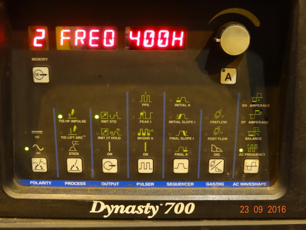

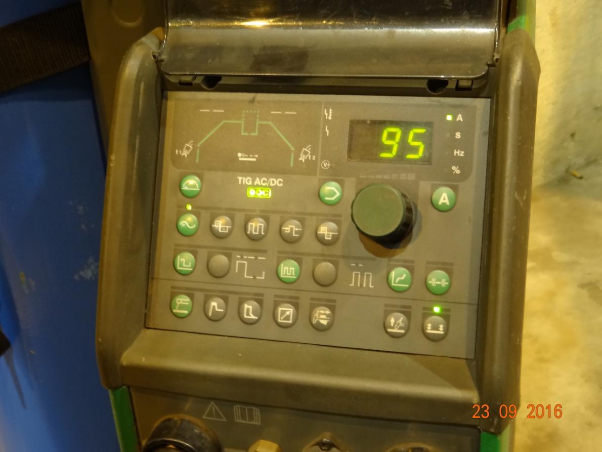

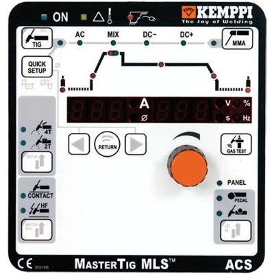

Sur certains générateurs, il est possible d'obtenir une électrode parfaitement affûtée en TIG alu.
Comme sur ce Miller 700 ampères et 400 hertz dont j'ai déjà parlé.
Ou ce Migatronic 200 A, 200 hz
Et ce Kemppi MLS 3000. 300 A, 150 hz
J'avais utilisé ces 3 postes, spécialisés en aluminium, pour une formation TIG alu sur chantier naval.
Je le répète, la boule est une conséquence du courant alternatif et une gêne pour la soudure.
Par vos réglages, il faut essayer de la réduire le plus possible.
