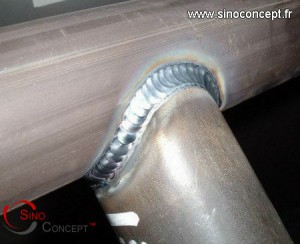

J'ai un poste CEA TIG Matrix 2200HF
Je souhaite souder de l'inox 316L et 304L avec ce poste et faire de belles soudures comme sur l'image ci-dessous.
parfois sur tôle 1.5 mm ou sur tube 40X40 x 1 à 3 mm d'épaisseur. (avec inertage intérieur), type châssis tubulaire mécano-soudés.
Quel gaz dois-je prendre pour avoir une soudure bien propre comme sur l'image ?
(Si possible me donner marque et référence svp :))
J'ai contacté Air Liquide, il me disent que je dois prendre du ARCAL R1-2 (Argon + hydrogène)
Alors que Sol France, me propose plutôt un mélange Argon + Hélium...
Quel est votre avis svp ?
Mon objectif étant de faire des pièces de mobilier urbain, donc en extérieur.
Typique par exemple des barres de métros, rampes d'escalier...
Je ne voudrais pas avoir à faire énormément de passivation...
Merci de vos réponses amis soudeurs :)

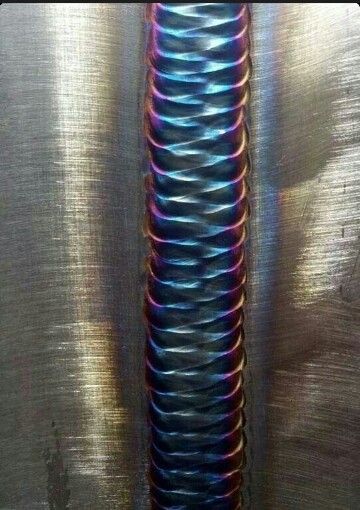

La qualité (ou pureté) du gaz Argon a une influence sur la coloration
Il faut choisir à minima un gaz Argon qualité 4.8 c'est à dire 99,998%
Une qualité 5 correspond à un Argon de pureté 99,999%
Plus la pureté est grande et plus le gaz est cher !
Mais il y a bien d'autres paramètres qui agissent sur la coloration comme le débit de gaz et la surface du cône d'inertage, l'intensité de soudage et la vitesse d'avance
Plus vous chauffez votre zone soudée et plus vous colorez

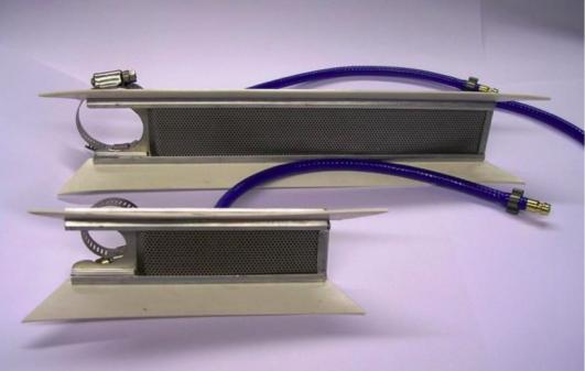

Si vous voulez une soudure parfaitement blanche il faut que le refroidissement de votre cordon à l'arrière du bain de fusion se fasse sous atmosphère inerte donc utilisez un traînard additionnel
Il existe d'excellent système chimique pour nettoyer et passiver votre soudure

je pencherai plutôt pour un mélange argon hydrogène, car le mélange argon hélium augmente énormément le côté pénétrant de l'arc alors que vous allez souder sur du fin.
D'ailleurs je ne suis pas vraiment un partisan de ces faire jolis, car sur du tube de 1.5 mm la gorge de soudure devrait faire 1.5 mm c'est à dire assez minuscule et cela donc se prète très mal au soudage walk a cup, sans même parler que faire une grosse soudure sur du très fin est un peu une aberration du point de vue métallurgique en augmentant la ZAT donc les risques de cassure au ras des cordons.
