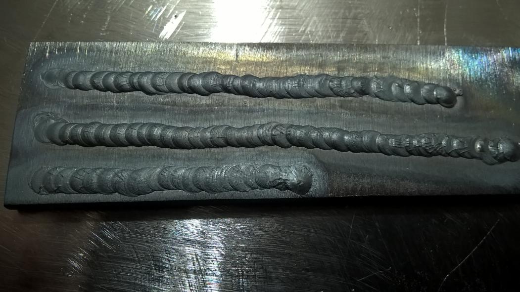

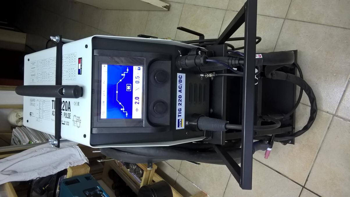

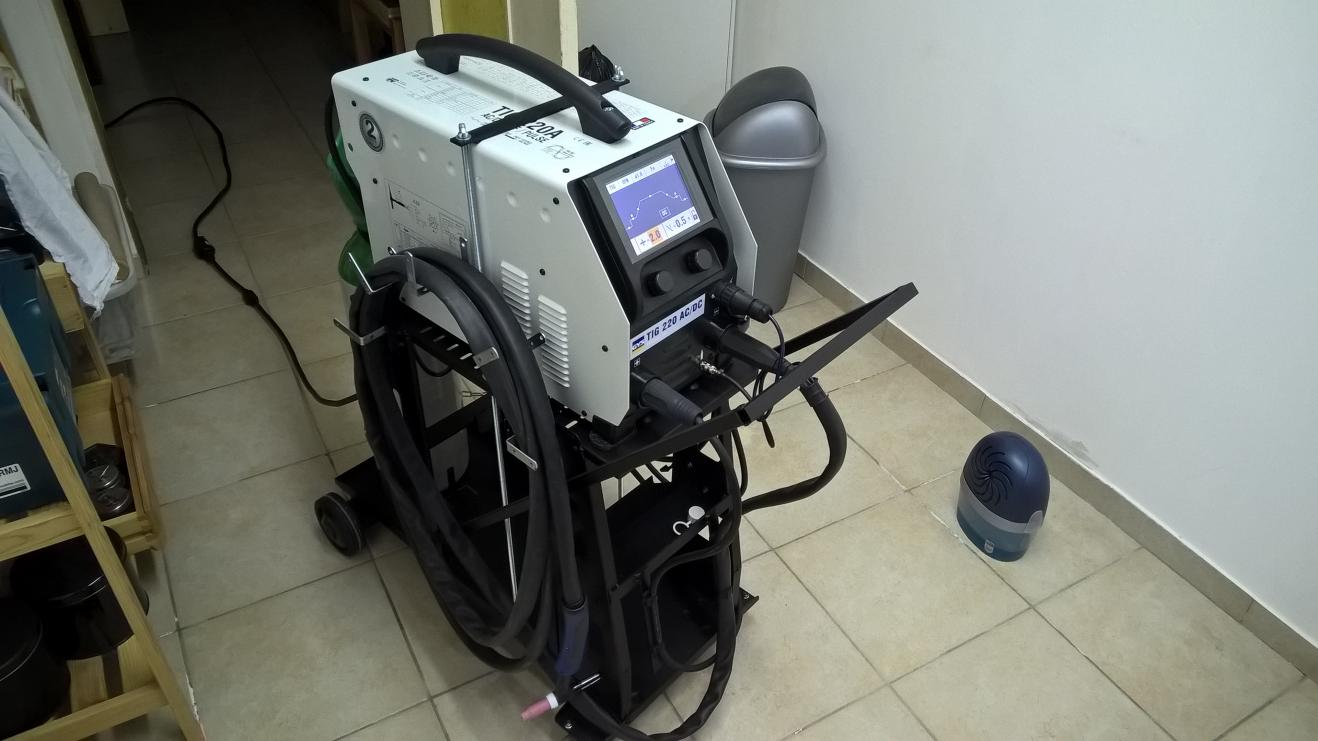

Bonjour à tous!
Voilà, comme je l'avais écrit dans un précédent message, je me suis offert il y à 3 mois un poste tig ac/dc, le nouveau Gys tig 220 ac/dc....
Je n'ai commencé à m'en servir qu'il y à environ un mois.
Réfection complète du chauffage central début octobre,ce qui à pris un gros mois, ensuite préparation de deux chariots, un pour mon tig et un pour mon plasma Gys 40FV.......avant de commencer à essayer le poste.
Le poste semble fonctionner correctement, il est pourvu d'un mode synergique, ce qui pour un auto-apprentissage de la méthode Tig, simplifie les choses.......relativement:rolleyes:
Je note le temps passé à souder avec ce poste, j'en suis à 10 heures de soudage, à ce jour, et ai consommé 150 bars de ma bouteille B11 d'argon, débilitre sur 5/6 litres minutes.
Electrode 1.6, synergie sur dc bien sur, et épaisseur du métal à souder 2mm, ce sont les chutes sur lesquelles je m'exerce.........
Voilà ou je veut en venir, j'ai plusieurs questions très basiques, dont les réponses m'aiderons surement dans mes débuts plutôt laborieux.....
Je vais les numéroter, ce sera plus simple pour les ames charitables qui voudrons bien me répondre.
1) La longueur d'arc j'ai lu quelque part qu'elle devait etre en dc, équivalente à environ une fois, une fois et demi le diamètre de l'électrode, soit environ 2mm pour une électrode de 1.6, c'est ce que je m'évertue à essayer de maintenir, pas facile.....est ce bonne longueur?
2) Il m'arrive souvent de coller.....donc je réaffute immédiatement, comme j'ai expérimenté une électrode polluée, j'ai bien vu que ça ne marchait pas....donc dès que je touche, je réaffute.
Quand je touche , c'est quand la longueur d'arc est insuffisante, bien sur, et je n'arrive pas à voir correctement le bain de fusion, si je suis à moins de environ 2mm de longueur d'arc.....
3) L'auto apprentissage est stimulant et en meme temps décourageant.....je m'explique, quand j'arrive, sur quelques centimètres à sortir un cordon qui ressemble à un cordon tig, je suis content et encouragé.................mais le cordon suivant est souvent une catastrophe, qui ressemble à une limace toute fine...........et là bin.....je suis découragé....et quand je n'y arrive pas, bien sur, je me dit "mon gars c'est pas pour toi, trop pointu...retourne au mig/mag".....
Et quand je réussit un cordon, enfin ce qui ressemble un peu à un cordon, je me dit "ouahhhhhh, faut que tu persévère mon gars, c'est pas mal, continue comme ça....."
Pensez bien, quelques centimètres "réussis".....ça encourage.....sauf que le cordon suivant, aie,aie,aie........de nouveau une limace , ou un vers de terre, je ne sais pas....
Résumé...pas facile de coordonner la bonne hauteur d'arc, avec la bonne avance de la torche et la régularité de l'apport de métal....bin, oui, le tig c'est ça, je le savais quand meme avant d'acheter, pour étre honnete...!!!
Bon, là y'à pas de question...
4) J'ai commencé à comprendre ce soir, enfin un début de compréhension seulement hein....faut pas exagérer....que, une bonne vision du bain de fusion, plus qu'au semi auto meme je dirais, est indispensable, pour espérer quoi que ce soit...
C'est logique me direz vous, bien sur, mais c'est la que c'est compliqué, parce que 2mm de hauteur d'arc, avec la vue qui baisse avec l'age, faut que je soit bien en face du bain de fusion, pas avec le regard de coté, et de plus ni trop près parce que c'est flou, ni trop loin non plus, par ce que je ne vois rien alors....
Ce soir , j'ai essayé de maintenir mini 2mm de hauteur d'arc, et j'ai fait varier un peu la hauteur, jusqu'à 2.5/3mm, pour voir si l'arc éclairait mieux mon bain de fusion, que j'ai une meilleure vision du bain, et que le métal d'apport fonde quand meme.....peut on aller à cette hauteur d'arc avec une électrode de 1.6mm, ou est ce de trop?
C'est avec cette hauteur d'arc que je suis le mieux arrivé à voir ce que je faisais, et donc à doser aussi l'apport de métal.

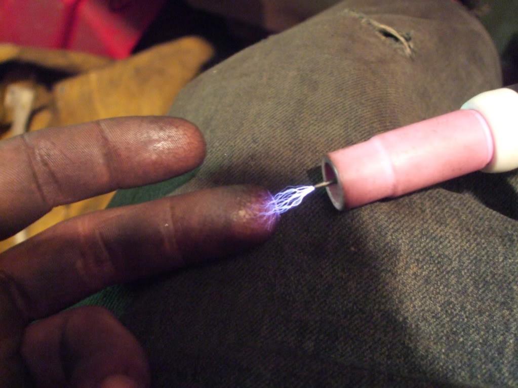

5) Parfois, l'amorçage hf ne se fait pas, est ce possible que la HF ne fonctionne pas si l'extrémité de l'électrode est trop près de la pièce à souder...?
Il m'à semblé que si je maintenais l'extrémité de l'électrode à 2.5/3mm de la pièce à souder, le problème ne se répétait pas....
Ou peut etre est ce un problème d'amorçage du à la masse qui peut parfois etre insuffisante....?
6) Est ce que le fait de tirer un cordon à peu près correct sur quelques centimètres, et rater le cordon suivant, soit simplement du, justement, à cette hauteur d'arc insuffisante, avec une insuffisance de vision du bain, et peut etre aussi, une avance trop rapide, ou à l'inverse , pas assez rapide...?
Parfois les cordons sont bien plat, et on voit bien les apports de métal régulier, parfois ils sont tout fins et trop épais.......
Mauvaise coordination de la vitesse et de l'apport de métal....?
Conclusion, aller plus doucement, avec une hauteur d'arc d'au moins 2mm voir 2.5mm, semble aller un peu mieux...
7) je m'exerce à faire avancer le métal d'apport entre mes doigts, avec des gants et sans gants, pour faire varier les sensations, j'y arrive à peu près, besoin d'encore beaucoup de pratique....

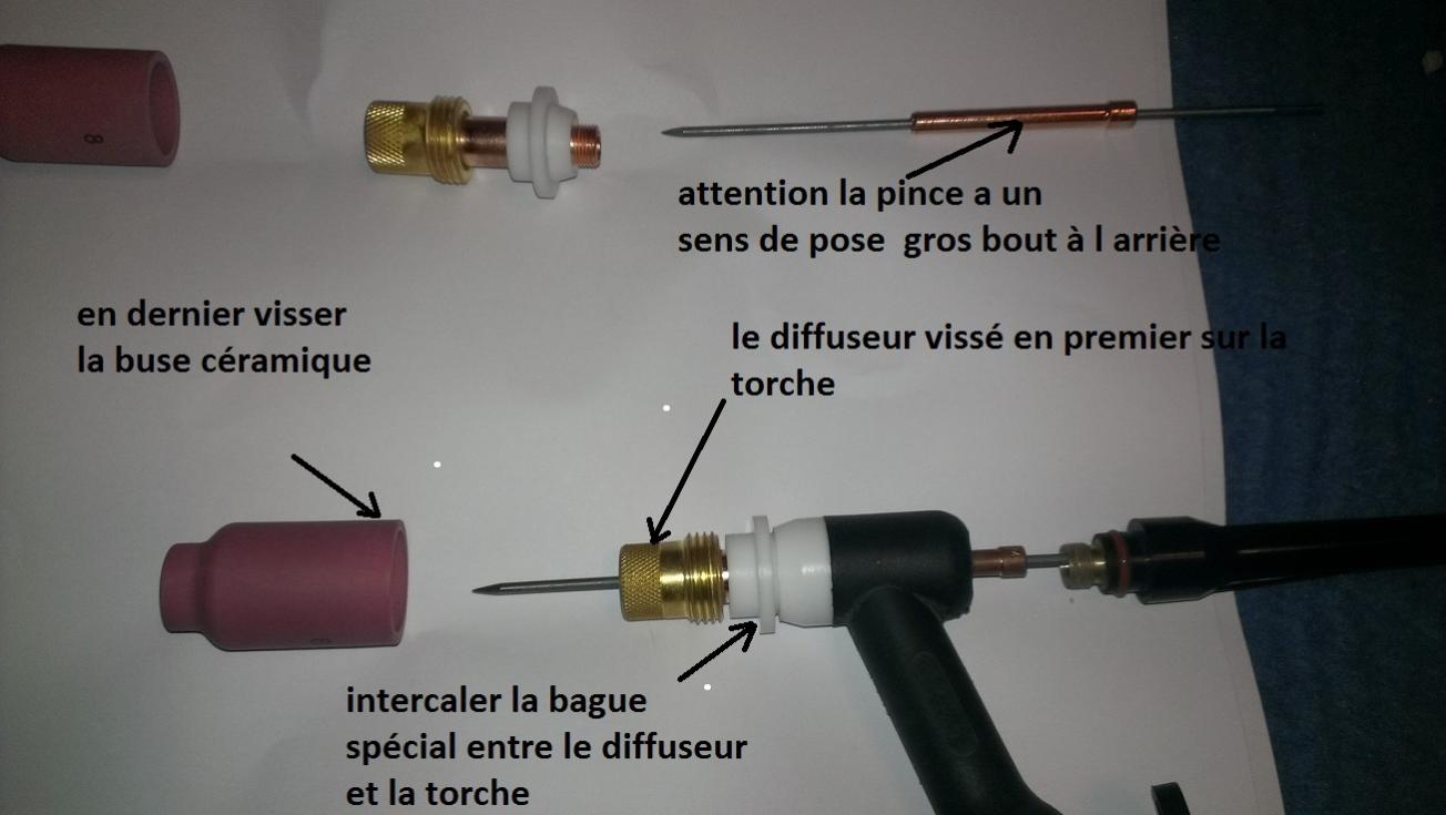

8) J'ai acheté un diffuseur gas lens, avec bague isolante, etc.....et j'ai essayé ce soir, ça ne marchait pas correctement....., électrode qui semblait chauffer beaucoup plus, arc très éblouissant, ça ne marchait pas....j'ai remonte le système original, ça fonctionne de nouveau....un problème à régler de ce coté là.....
Buse n°5, et débit de gaz sur 4l/mn, j'ai essayé aussi avec du l/mn, ça ne marchait pas mieux....
J'ai eu l'impression que l'électrode chauffait beaucoup plus.......peut etre un mauvais contact dans le diffuseur gas lens.....?
Faut que je réessaye...... le montage était correct, j'ai vérifié plusieurs fois, j'ai ajouté la nouvelle bague isolante comme expliqué, et pas enlevé l'autre...bref , à voir.
9) En conclusion, c'est plus intéressant et plaisant que le mig/mag..., pour la technique en elle meme, et pour la précision que ça peut apporter,à condition de maitriser.......si c'est pour faire de l'à peu près, vaut mieux rester au semi auto!!!!!!
J'ai noté une déformation moins grande des pièces à souder, quand elles sont soudées avec du métal d'apport, que quand elles sont soudées sans métal d'apport.
Voilà, si quelques ames charitables se sentent l'envie d'éclairer ma, ou plutôt, mes lanternes, je les remercie par avance!

Bonsoir. Avant de passer à la suite je suis un peu étonné de cette fonction "synergique" en TIG. Qu'entendez-vous par là? C'est un réglage automatique des post et pré gaz en fonction de la taille de l'électrode? Ou autre chose?
Au au niveau de la longueur d'arc, ça dépend un peu de la technique employée, il y en a plusieurs. Vous semblez vous diriger vers un technique "à la goutte" dans ce cas 3mm ne me paraît pas aberrant. Le plus important quand on débute étant de la garder constante et pour ce faire il faut que vous gardiez votre main sur la pièce, où en appuis stable, c'est indispensable.
D'une manière générale je vous conseille de vous procurer du métal de base plus épais, idéalement de la tôle d'au moins 6mm ça vous facilitera beaucoup l'apprentissage, plus la tôle est fine, plus c'est difficile à comprendre ce qu'il se passe.
Vois ne l'avez pas précisé, mais il est indispensable de mettre le métal à blanc pour souder au TIG.
Je vous conseille également d'employer des électrodes d'air moins 2,4 au début, votre stock "fondra" un peu moins vite.
Vous ne l'avez pas précisé non plus, mais il est important de ne pas employé un métal d'apport de trop important, surtout au début, 1,6 ou 2 max.

Est il possible donc que l'absence d'amorçage parfois en mode HF soit du, à une distance d'arc trop courte?

Pour votre problème d'amorçage, non, plus l'électrode est proche plus ça s'amorce vite SI la masse est bonne. Plus l'électrode est proche moins il y a de gaz à ioniser.
Attention aussi à un pré-gaz trop court, l'argon s'ionise mieux que l'air.

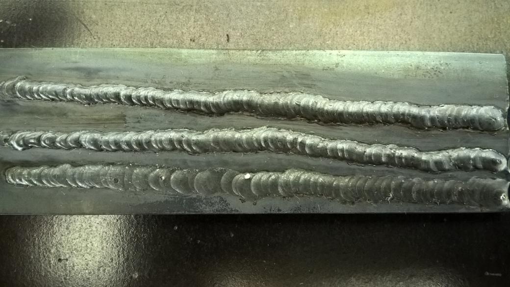

Le plus souvent, quand le bain prend une forme bombée, c'est que le métal de base n'est pas assez chaud. Si vous avez l'occasion de tester sur de l'aluminium, vous comprendrez rapidement ce que je veux dire.
Il faut, au début du cordon, former son bain, quand on estime que c'est assez fluide, large, chaud, on pose une goutte de métal d'apport. Celle ci doit bien se répandre dans le bain puis on avance.
Si vous accélérez, vous constaterez que le bain se réduit en largeur et que le cordon se bombe.
Dans tout les cas, ne vous découragez pas, on n'apprends pas à souder, même au niveau amateur, en 1 mois.

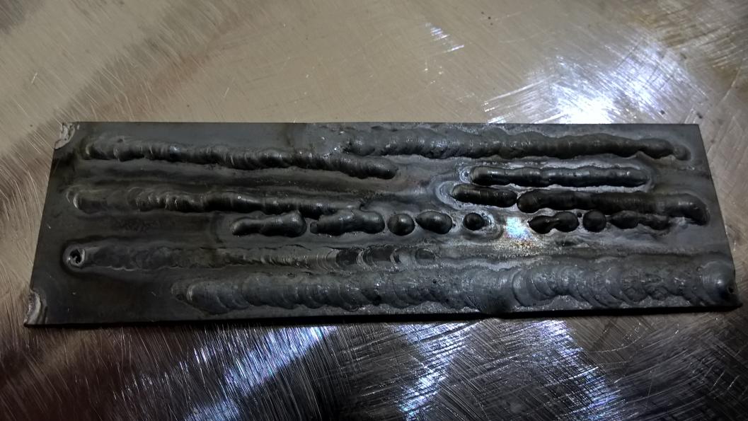

Je n'ai pas blanchi le metal à souder, du plat acheté chez la reine merline, du 2mm, que j'ai juste degraissé....
Se pourrait il que ce soit du à un depot de calamine, qui aurait empeché la bonne conductivité.....possible!
En effet, j'ai coupé des bouts de 10cm de long, et certains qui semblent assez fortement recouverts d'un depot noir, comme de la calamine, dégagent avec la chaleur, un depot qui se colle sur la plaque d'acier qui me sert de mini table de soudage.....mais ça se nettoie avec de l'acètone, peut etre ai je pris un morceaux neuf , trop plein de calamine et ça n'amorçait pas...?
Je ne pense pas que ce soit du au poste, car à part ces 5 ou 6 fois ou ça me l'à fait sur mes éprouvettes, ça marche toujours très bien...
En tous cas je vais tout blanchir au disque à lamelle, avant mes prochaines séances d'essais!
La buse utilisée est du n°5, débit de gaz sur 5/6 litres /mn.
Je pense que je vais parfois trop vite et que le metal d'apport n'à pas le temps de bien s'aplatir avec le bon apport de chaleur crée par une vitesse de déplacement adequate.
Faut que je fasse plus doucement, en observant mieux le bain de fusion, plus lentement me permettra sans doute de mieux faire.

Pour le diffuseur à grille....ça ne marchait pas correctement, arc totalement instable, et surchauffe de l'electrode j'ai eu l'impression......j'ai remis le système classique.

La calamine ne favorise pas l'amorcage, ni la vision du bain!
Je pense qu'avec le diffuseur à grive vous n'aviez pas assez de gaz, et/ou une fuite du à un mauvais montage.

Au TIG il est indispensable de blanchir avant soudage car ce procédé n'a pas d'action nettoyante pour le bain de fusion (exception faite du soudage AC des alliages aluminium mais le décapage est malgré tout indispensable) contrairement au MAG, à l'électrode enrobée... Si l'on ne nettoie pas préalablement les oxydes polluent le bain de fusion, même pour l'entrainement cela complique les choses donc toujours nettoyer avant.
Les problèmes avec le diffuseur viennent peut-être du manque de débit de gaz, mine de rien l'écoulement de gaz refroidit l'électrode, il faut un débit minimum surtout si l'on sort beaucoup l'électrode de la buse pour bien la protéger (faire attention à un éventuel changement d'aspect du tungstène il doit être bien brillant et pas blanchâtre signe d'oxydation), un manque de gaz rend l'arc complètement instable.
C'est le gaz qui conduit le courant électrique donc même à basse intensité un prégaz de 3 secondes est à peut près le minimum pour un amorçage franc. cela permet également de protéger le métal de la pièce soudée de l'oxydation (problème peut visible sur de l'acier carbone basique mais plus sensible sur de l'inox ou les aciers spéciaux).*
Nettoyer aussi l'emplacement ou l'on applique la pince de masse pour améliorer la qualité du contacte.
De très nombreux paramètres peuvent influencer l'amorçage haute fréquence ne pas se focaliser dessus à partir du moment ou cela finis par démarrer.

Pour la dextérité et l'aspect de la soudure qui vas avec, cela n'est absolument pas inné mais vient quasi uniquement avec l'entrainement. Il y a des personnes qui saisissent la gestuelle de base plus rapidement que d'autre mais pour faire de bonnes soudures l'entrainement est dans tous les cas relativement long.
De manière grossière pour les aciers:
Ont peut poser le bout de la baguette au bord du bain et venir prendre juste ce qu'il faut lorsque l'on avance en poussant à peine la baguette. Dans l'idéal faire avancer légèrement la baguette à chaque fois pour ne pas finir en grillant ses doigts, mais ce n'est pas indispensable surtout pour des petites soudures et complique la gestuelle surtout si l'on débute "je vais me faire lyncher par les puristes à dire ça".
N'avancez votre torche et ne faites votre apport que lorsque la goute précédente est étalée par le balayage du bain. C'est pour cela qu'il vaut mieux commencer sur une épaisseur assez importante pour apprendre la gestuelle et surtout à doser le rythme avance et balayage (le phénomène sera visible et vous aurez le temps de travailler votre bain), sur une pièce mince vous passerez très vite à travers si vous n'avancez pas assez vite.
Pour vous faire une idée regarder des vidéo sur des pièces chanfreinées (ont voit qu'ils insistent pour fondre les bords du chanfrein), bien sûr on ne balaye pas aussi large sur une pièce non chanfreinée mais cela permet de saisir le concept le geste étant bien décomposé.
Au début de l'apprentissage méfiez vous de l'angle torche et pièce (cela à une forte influence sur la pénétration et la forme du cordon de soudure), c'est une grosse source de variation du résultat difficilement identifiable à l'analyse après soudure donc éliminez cette variable qui n'est qu'un défaut des le début.
Ensuite passez à la soudure en angle, l'angle intérieur est un cas dans lequel on travaille beaucoup le bain de fusion, ce n'est pas trop difficile.

5) Pour ce qui est de la dexterité, et de l'aspect des soudures, je suis conscient que ça viendra avec la pratique......et quelques centaines d'euros de gaz et de métal d'apport "gaspillés".......si je puis dire...
Quand on voit les cordons tig des pros, quelque soient les métaux de base, ça laisse réveur, et ça semble presque inatteignable.....parfois tellement c'est régulier!!!
6)Merci pour ces précisions sur la manière d'apporter le metal, j'essaye effectivement, la méthode goutte à goutte, et je m'efforce de faire avancer un petit peu la baguette à chaque fois que je dépose une goutte..................ce n'est pas facile de coordonner les deux mains, mais je sens doucement que je progresse à ce niveau là...
J'ai vu qu'il existe une autre méthode, qui consiste, à, laisser le metal d'apport au bord du bain de fusion, et à le faire fusionner en avançant la torche avec un leger balayage, peut etre est ce plus simple...? Il n'y à que la torche qui avance dans ce cas.
Je vais m'entrainer à mieux voir le bain de fusion, et comme vous dites, m'entrainer à n'avancer la torche et à n'apporter du métal, que l'orsque la goutte précédente est bien étalée, je comprend, théoriquement du moins, ce que vous voulez dire.
Je vais chercher une barre plus épaisse, du 5mm surement, actuellement, c'est un plat de 2/2.5mm, qui me sert d'epprouvette.
7) Pour ce qui est de l'angle de la torche, j'essaye de maintenir un angle de 15/20° par rapport à la verticale....c'est ce que j'ai lu.
L'aspect de mes cordons, trop fins et trop bombés, doit venir en effet d'une avance trop rapide....j'en serais sur quand j'aurais réussis à inverser ce processus!

Bonjour, ce que vous pouvez faire c'est enlever la masse de la piece et faire un essais. Bien sur l'arc de soudage ne va pas s'établir, mais vous pouvez essayer de voir ou va "l'arc pilote" de la HF, vous pouvez également, l'essayer sur votre doigt (sans toucher la masse). Je pense aussi à un problème de montage et/ou de pièces mal adapté et la HF se sauve je ne sais où.
14/01/2016 15:36:10
Envoyé par dubby79
Voilà des recommandations peu recommandables.
Déjà si l'arc d'amorçage a du mal à s'établir alors que le circuit électrique est bien configuré je ne vois pas comment pourrait-il s'établir "en l'air". C'est pour le coup que l'arc HF peut se produire n'importe où dans le poste et créer soit une destruction locale soit ouvrir carrément un chemin qu'il suivra ensuite. Il s'agit de Haute Tension et de Haute Fréquence donc à manipuler avec beaucoup de prudence et de connaissances sur ce que l'on fait.
14/01/2016 20:11:19
C'est toujours agréable de se faire reprendre par un amateur, mais je commence à y être habitué avec vous :rolleyes:. Après c'est ce que font tous les professionnels lorsqu'ils ont des problèmes de HF, mais passons, inutile de polluer le poste plus longuement.
Le fait est que sa HF arrive jusqu'au bout de sa torche est qu'arriver à voir visuellement comment elle repart est un bon moyen d'identifié le problème dans bien des cas.
Un petite photo d'un inconscient qui sans doutes ne doit avoir lu assez de livres
https://www.instagram.com/starclassic/
14/01/2016 20:41:36
Bonsoir Dubby79
comme tu disais de mettre le doigt et tu ne précisais pas ou mettre le doigt en question :D
j ai eu un peu la frousse quand même
effectivement autour de la buse oui
mais qu arrive t il si on mais le doigt sur la tungstène même sans la masse :D
14/01/2016 21:16:46
Euh... Oui le doigt il ne faut pas le mettre n'importe où, encore que ça ne me regarde pas.
Ce n'est pas le mien sur la photo que je viens de trouver sur le net, mais pour ma part c'est comme ça qu'on m'a appris à tester la HF.
14/01/2016 21:31:44
Après je ne recommande pas de le faire tout les 5 minutes, mais ça permet de savoir si elle fonctionne ou pas et dans le cas qui nous intéresse en regardant ce qui se passe ça peut aider.
14/01/2016 21:47:59
re
merci Dubby79:)
ce soir je m endormirais moins bête ;)

En lisant vos divers post, je ne suis pas certain que vous montiez correctement vos buses avec diffuseur.
Il y en a notamment un ou vous dites monter deux bagues isolantes.
J'ai aussi une torche SR26 avec diffuseur et je ne monte qu'une seule bague. Celle prévue pour les diffuseurs grillagés présente deux cylindre. Celle pour les buses standard est arrondie.
Pour le montage, il faut complètement désosser la torche, mettre la bague blanche, mettre le diffuseur, bien le serrer à la main, mettre la buse céramique, l'électrode dans la pince, la pince dans le diffuseur et mettre le bouchon.
J'ai pour ma SR26 ce type de bague :
-Bague isolante
et ce type de diffuseur.
PS: je viens de voir qu'il y a un autre type de bague isolante qui se monte comme vous semblez l'avoir fait. Donc j'ai rien dit ...

Bonjour Rainui :)
sur le premier lien de bague isolante que vous dites monter sur une SR26
la bague en question sur votre premier lien est faite pour des torches TIG SR9L/SR20L/SR20DB c est écrit à coté de la photo
et effectivement sur le troisième lien il y a une bague qui se rajoute pour les SR26
16/01/2016 12:21:36
re :)
voici pour ma torche le montage
cordialement Ricou26
PS à noter que j utilise les buses avec diffuseur que pour le soudage des aluminiums
pour l acier et l inox je prend des buses et diffuseurs non grillagé ( standard ) encombrement plus réduit )
#37

Merci d'avoir mis cette photo en ligne, je comptait faire des photos de mon montage, et c'est exactement ce que je fais, donc tout est ok, de ce coté!!!
Mais j'ai toujours le meme problème avec ce montage à diffuseur grillagé, j'ai réessayé en montant une autre diffuseur, en montant le débit à 6/7 L, et là plus de problème d'amorçage avec ce montage, mais pas contre l'électrode devient tellement incandescente de manière alternative, 1 sec. normale, puis passe une seconde ou deux à une intensité lumineuse telle qu'elle en devient aveuglante, puis rebaisse à la normale etc.....
J'ai donc remonté le système classique, buse de 5 et d'ebit sur 6/7 L, et pas de problèmes....stick out de 5mm.
Cordon pas oxydé, donc je pense qu'il y à assez de gaz, le métal proche du cordon n'est pas excessivement chauffé apparemment.
J'ai quand meme appelé chez Gys pour avoir des infos sur ce problème d'amorçage, et le technicien que j'ai eu en ligne, m'à de suite dit que c'était probablement à cause du manque de gaz, 4/5 litres était insuffisants.
Il m'à dit que le poste fonctionne correctement, car si la HF ne fonctionne plus, elle ne fonctionne plus du tout, ce n'est pas une question de montage de torche...
L'eclateur HF, est soit ON soit OFF, mais pas un coup oui un coup non...
Je pense, après "analyse", que, comme j'avais sortis l'electrode de 8/10 mm, je pense que je ne voyais pas bien son extrémité , et que de peur de coller, je tenais la pointe trop eloignée du metal à souder...
Ceci combiné avec un débit de gaz insuffisant...pas d'amorçage, enfin c'est ce que j'en deduit, puisque ça à amorçé quand je suis remonté à 6/7 litres.
Et dès que j'avais remonté le diffuseur standard, plus aucuns problèmes d'amorçage.
L'avenir me dira si je suis dans la bonne analyse ou pas!
En tous cas pour l'instant, je vais continuer mon apprentissage avec les diffuseurs standard.....surement plus sage comme ça!

Bonjour à tous!
En essayant de suivre les conseils avisés que certains membres du forum ont bien voulu me délivrer, je suis retourné à "l'entrainement", et je vous joint quelques photos de ce que j'essayai de faire avant....et ce que j'arrive à sortir comme cordon après.....meme si ils n'ont de cordons pour l'instant que le nom, et pas encore l'aspect (j'essaie d'etre critique), ça s'ameliore quand meme....
ça, s'était au debut, sans vos conseils, avec les mauvais réglages, sans réelle vision du bain de fusion, etc...
là, avec vos conseils, ça commence à ressembler à quelque chose.....
et là, c'est pour l'instant, ce que j'arrive à sortir de mieux, en essayant de gérer au mieux les différents paramètres, à savoir, bonne vision du bain(avec la vue qui joue des tours pas toujours facile), maintient du bon angle de torche, et de la bonne longueur d'arc, environ 2mm avec mon éléctrode de 1.6mm, balayage du bain pour bien étaler la goutte d'apport de métal avant d'en déposer une autre, et avance de la baguette d'apport entre mes doigts, une goutte déposée, une avance de baguette systématique.
Voilà à quoi ressemble le poste Gys Tig 220 ac/dc
J'ai adapté un chariot basique de chez Gys, destiné au poste Mig pearl, je crois, que j'ai transformé en y ajoutant ce qu'il fallait pour en faire un chariot de poste Tig, qui soit fonctionnel.
Tous mes essais actuels sont effectués en mode synergique, pour exemple, dans cette configuration, voilà ce que cela donne pour une epaisseur à souder de 2mm, electrode de 1.6mm, acier carbone, soudure bout à bout, mode 2 temps, et amorçage HF.
Pré gaz:0.00s..................?
Courant de démarrage 30%
Temps de démarrage 0.00s
Montée du courant 0.5s
Courant de soudage 50A
Evanouisseur 0.5s
Courant d'arret 30%
Temps d'arret 0.00s
Post gaz 6.6s
Pas de pré gaz en mode synergique....je l'ai effectivement vérifié, puisque si je ne pense pas à amorçer une fois ou deux dans le vide, pour remplir la gaine d'argon, j'ai un raté à l'amorçage.
Toutes ces fonctions, et bien d'autres, sont bien entendu normalement paramétrables en mode manuel.

24/01/2016 12:34:17
pour vos essais essayez de travaillez sur des épaisseurs plus faibles , ici on voit clairement que vous manquez d'intensité au vue de l'épaisseur de la tôle.
Prenez des éprouvettes en 2/3 mm d'épaisseur max mettez ici un réglage de 80/90A et vous verrez que vos cordons seront moins bombés.
Ce qui me chagrine aussi c'est la couleur des cordons comme si il manquait de protection gazeuse ou une tôle non exempte de calamine.
La on dirait de la tôle d'épaisseur 5mm , il faudrait donc au minimum 120A et on en est loin.
Pour vos entrainements vous n'avez pas besoin de post gaz importants vous économiseriez du gaz.

#48
macumbeiro67 En ligne le 29/08/2016 à 03:57 (89 messages sur soudeurs.com)
24/01/2016 14:18:47
Bonjour Mathieu54,
j'ai pris des éprouvettes de 2/3mm au début de mes essais, et vous etiez nombreux à me dire que il valait mieux au début prendre des épaisseurs de 5/6mm......
Ce que j'ai fait en prenant un plat de 4.2/4.3mm, que j'ai passé à la meuleuse.
Intensité avec cette épaisseur 100/110 A en synergique, soit toujours 25A/mm.
Mais il est vrai que sur cette épaisseur de 4mm, je me suis mis volontairement sur le mode synergique avec une épaisseur de 3mm, pour voir si le métal de base fond quand meme, et là on est à 75/80A.....je sais que c'est insuffisant pour du 4mm, c'était un essais....
Par contre pour mes éprouvettes de 2mm, je suis à 50A...en synergique, je pense que là on est bon, non?
Ou bien faut il passer systématiquement à 30A/mm............?
Pour le débit je suis avec 6/7L pour une buse de 5 soit un diametre interieur de 8, peut etre encore insuffisant..?
Peut etre que maintenant que "j'arrive" à sortir ce qui commence à ressembler à un cordon, faudrait que je passe en mode manuel, mettre 3s de pré-gaz, et réduire comme vous le dites le post-gaz...................?
Suis pas au bout de ma période d'apprentissage:rolleyes:
#49

25/01/2016 20:14:51
Bonsoir Rainui !
merci pour ces infos!
Si vous regardez une page en arrière de ce message, vous verrez les photos de mes derniers cordons sortis avec ce mode synergique, dites moi ce que vous en pensez si vous le voulez bien!
Le mode pulsé, pas pensé à ça...je vais etudier la chose!
Le mode easy-pulse de votre poste tig, c'est sur le poste gys 207 ac/dc, ça, non?
Cordialement!
#64
26/01/2016 10:47:18
J'ai regardé vos photos de vos derniers essais :
-La dépose des gouttes de métal d'apport semble être assez régulière, ce qui est une bonne chose.
-On remarque que le métal déposé est irissé ce qui indique soit un manque de protection gazeuse soit une trop forte énergie.
-Il y a pas mal de morsures (légers creux aux abords des cordons), soit ça manque de métal d'apport soit vous avez légèrement balayé pour étaler votre métal d'apport.
Je trouve que vous vous débrouillez plutôt bien et que vous semblez très motivé et ouvert à tout conseil. Ce qui est vraiment très bien.
Persistez et n'hésitez pas à poser des questions.

Re-bonjour à tous!
Après vous avoir exposé mes soucis d'amorçage avec mon montage à diffuseur grillagé, système que je n'utilise plus pour l'instant, je suis encore confronté, pas à chaque séance, à une absence d'amorçage l'ors d'un début de cordon....
ça le fait plus rarement, mais hier soir , sur environ une heure de soudage, ça me l'à fait deux fois...
Appuie sur le bouton, j'entend bien l'electrovanne qui s'ouvre, mais rien, comme si il n'y avait pas de contact electrique...
Et ça refonctionne de suite normalement à l'essai suivant...
Je précise que entre temps, je n'ai bien sur rien modifié à l'installation....
Est ce que certains, ou tout le monde parmis vous, les soudeurs tig, rencontrez parfois cette situation?
Je cherche à en établir la cause, si faute de ma part il y à, dans le but d'y remedier......bien que ça fonctionne normalement la plupart du temps.
Capuchon de torche tig pas assez serré?
Torche qui se vide rapidement de son gaz, et qui n'en contient plus assez au cordon suivant , pour correctement réamorcer(était en mode synergique sans pré-gaz, mais tout le temps, donc cas similaire sur les autres cordons)
Mauvaise masse, ou impureté sur la piece à souder( tout à été passé au disque à lamelle et mis à blanc...)
Si d'autres on le meme soucis parfois, je mettrai ça sur le compte de la "normalité"...

Ai soudé ce soir, en essayant pour la première fois le mode dc manuel, en me basant sur des réglages proches des réglages paramétrés en synergique, en ajoutant seulement 3s de pré-gaz, et en restant en HF, pas de soucis d'amorçage cette fois.
Par contre, en cours de soudage, l'arc est devenu totalement instable, le poste s'est coupée, et l'ecran affichait "defaut machine, hardware, software, tig 220 ac/dc, veuillez eteindre puis rallumer votre appareil".
Ce que j'ai fait, ça à refonctionné normalement.....
Je vais contacter Gys demain, pour avoir des infos sur ce defaut qui ne figure pas dans la notice explicative du poste.
Mise en sécurité pour une raison ou une autre, ou defaut de fonctionnemment à ce moment là, je ne sais pas, je vais bien voir ce qu'ils me disent.
Je vous tiendrais informé de la suite!
28/01/2016 10:58:29
Re-bonjour!
des infos suite à mon contact avec la société Gys...
Il m'à été demandé de faire une photo de l'ecran et de leur envoyer avec le numero de la machine si le phénomène se reproduit.
Il est d'après eux, fort probable que ce soit un bug aléatoire, du à un microcontroleur qui aurait planté et nécéssité le redémarrage de la machine, ce que le poste m'à demandé de faire d'ailleurs...un peu comme un portable qui plante et qui necessite un redemarrage.
Pas de panne necessitant un eventuel retour à l'usine, si ça se reproduit, ils m'ont dit qu'avec les infos affichées à l'ecran de mon poste, ils essayeraient d'abord de recréer le bug en interne avant une eventuelle intervention du sav.
Le poste n'est pas tombé en panne, puisque après avoir redemarré, il à de nouveau normalement fonctionné.
Il faut que j'ai le portable à coté l'ors de mes prochaines séances de soudage, la photo, j'aurais du la faire de suite, mais n'y ai pas pensé sous l'effet de la surprise ........je me suis empréssé de faire ce qui était demandé et ai de suite redemarré le poste...
A suivre donc...bon c'est garantit deux ans.......juste embetant de devoir retourner le poste le cas echéant...
#75

Bonsoir Ricou26,
Ils ne m'ont pas dit qu'ils allait regler le problème à distance.....mais qu'avec les données inscrites à l'écran ils pouvaient peut etre le recreér sur une autre machine pour tenter d'identifier le défaut.
L'ecran affichait , je me souviens, defaut système, ou erreur système, suivi d'un tas de données informatiques, puis du message" eteignez puis rallumez votre appareil".
C'est le genre de soucis que personne ne veut avoir......mais un téléphone portable fait régulièrement ce genre de plantage, un ordinateur aussi parfois....
Sommes nous avec l'electronique et l'informatique à l'abris de ce genres de pépins....? Non, nous y sommes exposés en permanence!
Le poste est garantit 2 ans, et n'à que 4 mois, j'ai le temps de voir venir....et je ne laisse rien passer quand j'achète quelque chose, le sav à interet d'etre à la hauteur, sinon je change de cremerie!
Ce poste à tourné 45mn ce soir en dc manuel, comme hier soir, et sans problèmes aujourd'hui, ce qui est arrivé hier ressemble bien à un bug.....peut etre que sur une machine moins perfectionnée, ce genre de bug ne serait pas arrivé, ou si c'était le cas, peut etre que l'utilisateur n'aurais pas eu l'indication de la demarche à suivre comme je l'ai eu avec cette machine...
Mais bon.............................kemppi, Lincoln, Miller, Ewm, Lorch, Esab, Fronius(surement les meilleurs et les plus chers), font parfois eu aussi, des allez et retour en sav.....je ne parle pas des postes chinois....mais peut etre que ceux là, plus basiques, sont ils plus à l'abri de certaines pannes...
