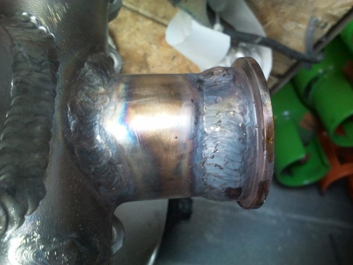

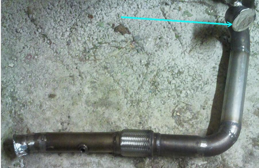

Ayant parcouru le forum je viens poster ma demande car je ne trouve pas l'information que je cherche.
J'ai un poste TIG KEMPPI MASTERTIG 1500 et soude de temps en temps pour me former sur l'inox.

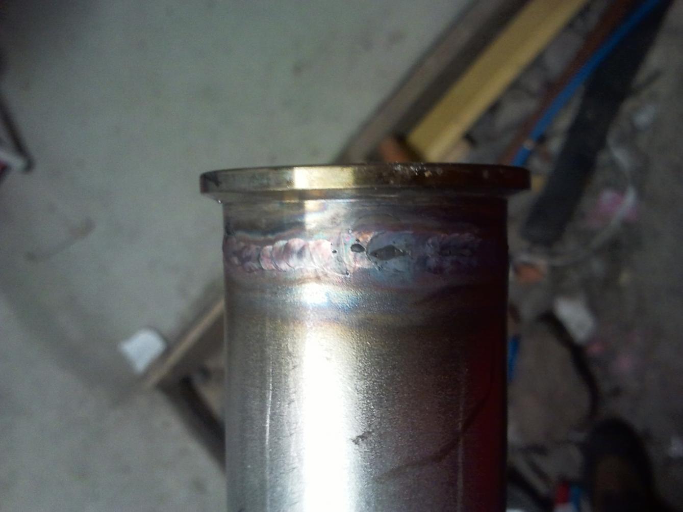

Dernièrement j'ai eu besoin de souder du tube (304L) que j'ai chambré à l'azote et cela s'est relativement bien passé mais je trouve que la soudure a un rendu passable (voir photos).
Deuxièmement j'aimerais souder de l'inox mais sur une surface plutôt plane de type tôle et ne sais pas comment chambré l'envers pour éviter la formation de "rochage".
Les questions sont donc les suivantes (si un sujet traite d'une de mes questions n’hésitez pas à en faire référence)
1: Quel débit d'argon dois-je utilisé lors de la soudure de mon tube inox (diam entre 38 et 76 et ep: 1.6 à 3.0mm), actuellement je soude avec environ 5~6 ltrs/min et à 60~80 A pour le tube d’épaisseur 1.6 et entre 80~110A pour le tube de 3.0mm
2: Comment proteger l'envers de ma soudure sur une surface plane?
D'avance merci pour les futures réponses
Voici les photos:

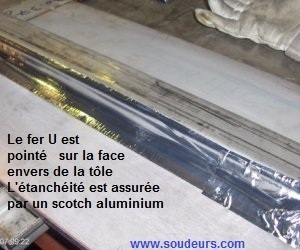

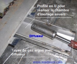

Pour les surfaces planes, il faut créer une chambre de gaz à l'envers du joint avec une cornière ou un profilé en u

Pour les petites tôles planes, il faut utiliser un métier à souder (outillage qui permet de maintenir et de brider les deux tôles et d'assurer la protection
envers)

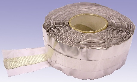

Il existe aussi un support souple en céramique qui assure la protection envers et le soutien du bain de fusion toutefois je n'ai aucune expérience de l’utilisation de ce matériel

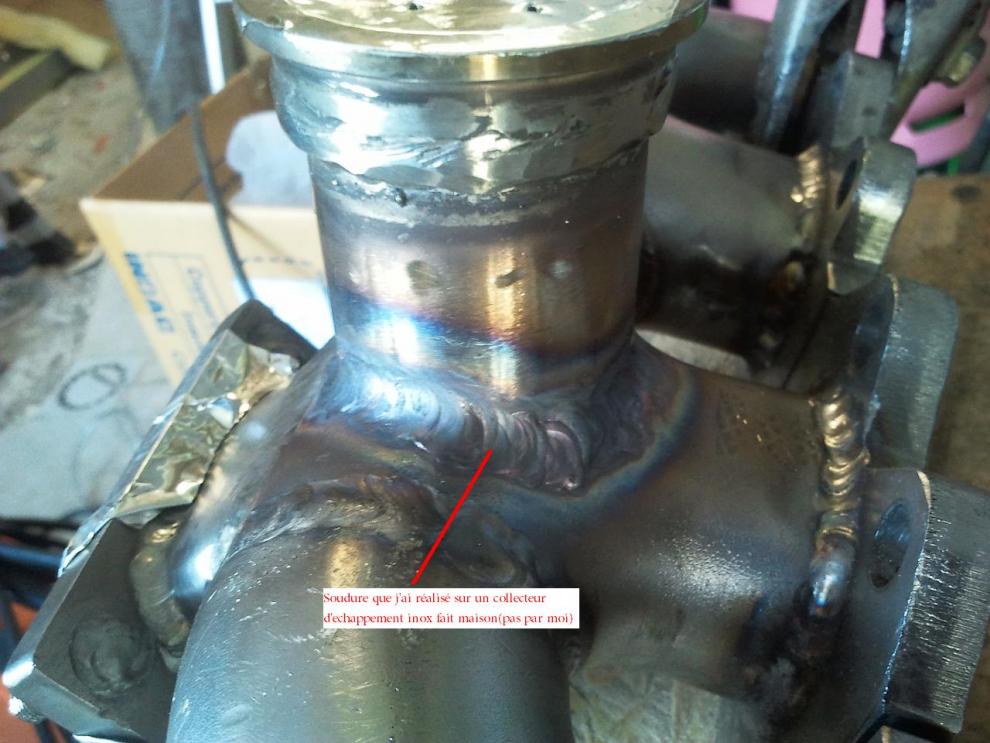

Pour les cordons creux ça n'est pas moi qui est réalisé la pièce mais je prend note de l'info.
Pour la soudure qui se situe en haut du tube piqué sur le collecteur j'ai en fait réalisé une passe sans métal d'apport après avoir fait ma soudure pour essayé d'homogénéisé le tout mais le résultat n'a pas été à la hauteur de mes attentes.

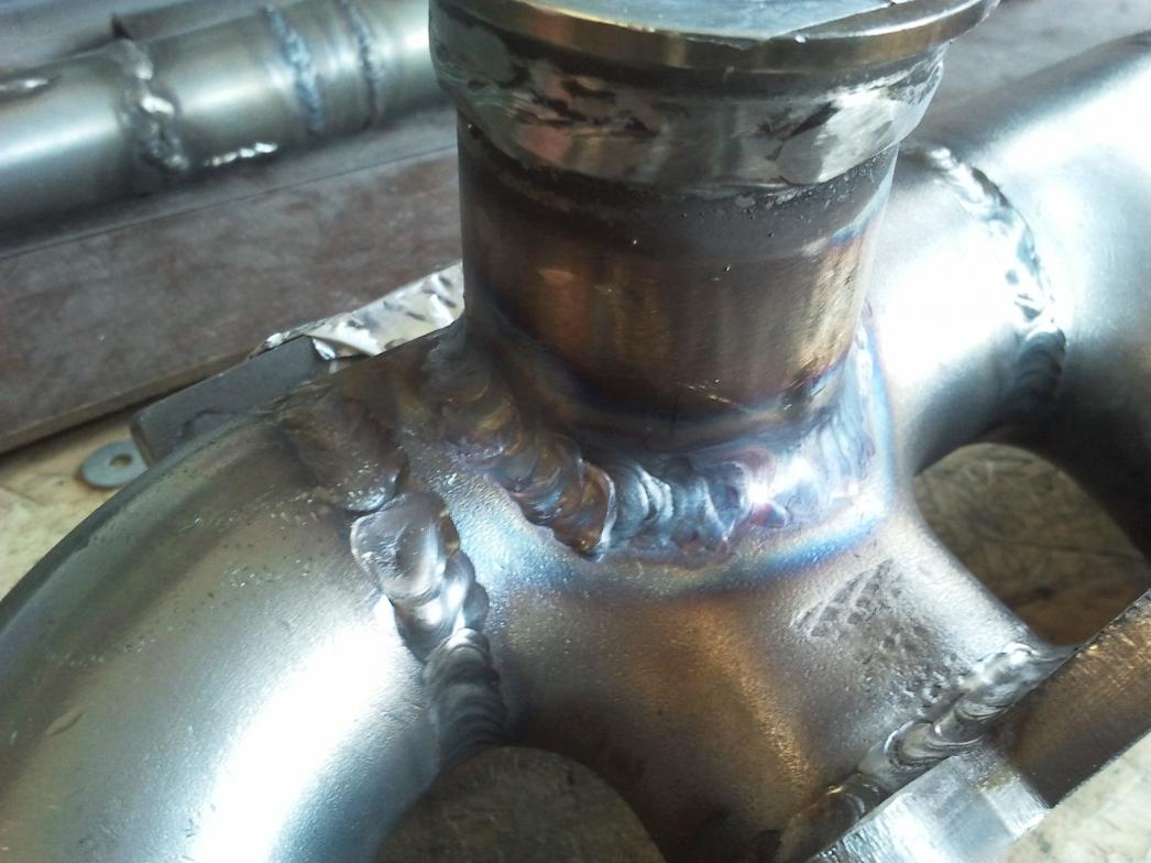

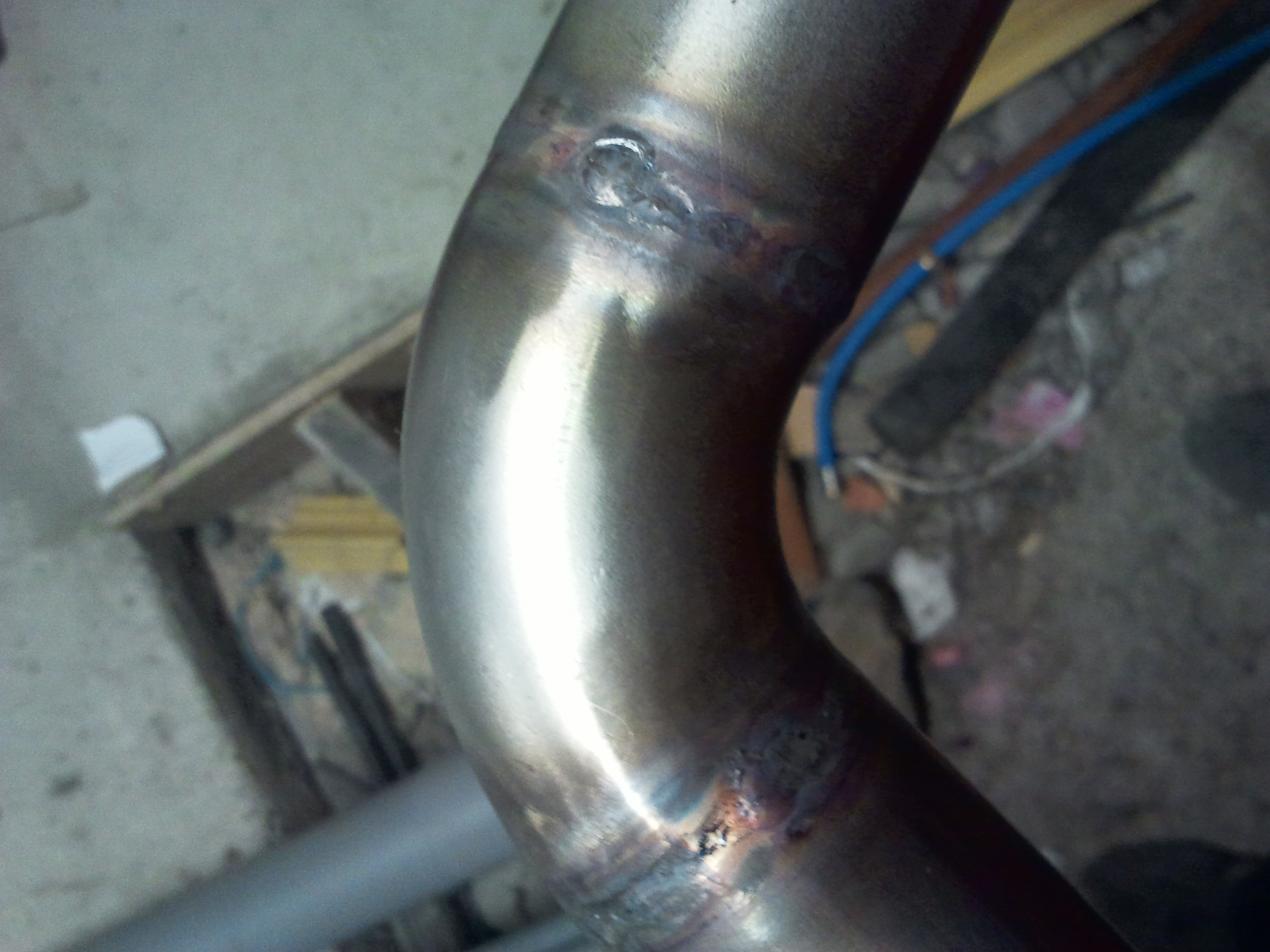

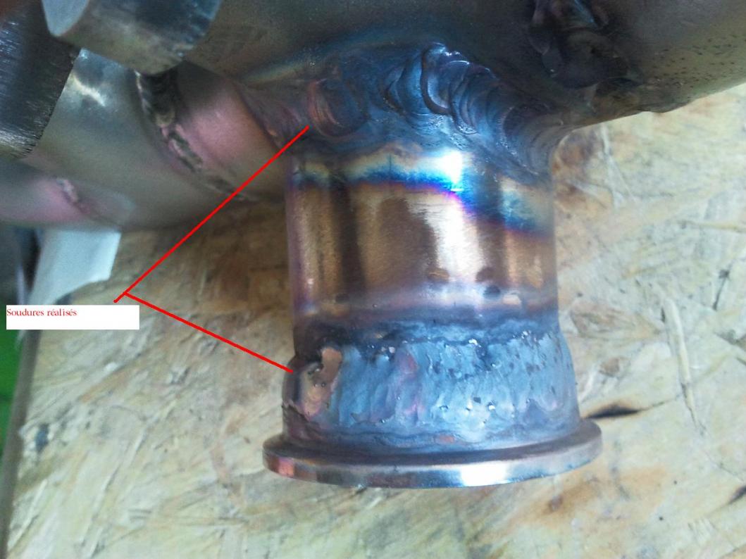

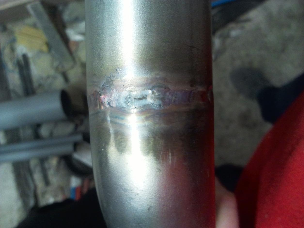

Même si c'est en épaisseur 3 mm, vos soudures sont énormes, et beaucoup sont faites en passe large en balayage.
Il vaut mieux chanfreiner pour les raboutages et faire une soudure pénétrée.
En plus vous avez un problème avec les arrêts, il faut si votre poste en est doté, utiliser l'évanouisseur d'arc, ou par une succession de marche arrêt très rapide faire finir votre soudure en sifflet.
Il ne faut surtout pas que vous ayez une piqûre sur votre arrêt.
En ce qui concerne le métal d'apport un diamètre de 1.6 est un peu passe partout.
Dans le soudage de l'acier et de l'inox, la combine pour voir si l'on est en train de pénétrer c'est de repérer la "goutte" sur le bain de fusion c'est un petit point visuel si celui ci vous semble fixe ce n'est pas bon, celui-ci doit tourner.
Pour résumer il vaut mieux faire une bonne soudure que dans mettre des kg.

Les gros apports de métal ne seraient-ils pas dus au fait que les surfaces des tubes n'étaient pas parfaitement ajustées avant soudure ?????? Les soudures de ce type doivent commencer par là.
Voir le chapitre sur le soudage des treillis de tube d'acier en 25CD4-S sur ce forum et la mise en forme des "gueules de loup".

Quant à la protection intrados de la surface plane, un simple couvercle étanche avec un trou d'évent de +-5 mm de diamètre est tout à fait suffisant et il suffit d'envoyer de l'argon par un orifice opposé.
Bien s'assurer avant de souder si l'ensemble est bien rempli de gaz protecteur

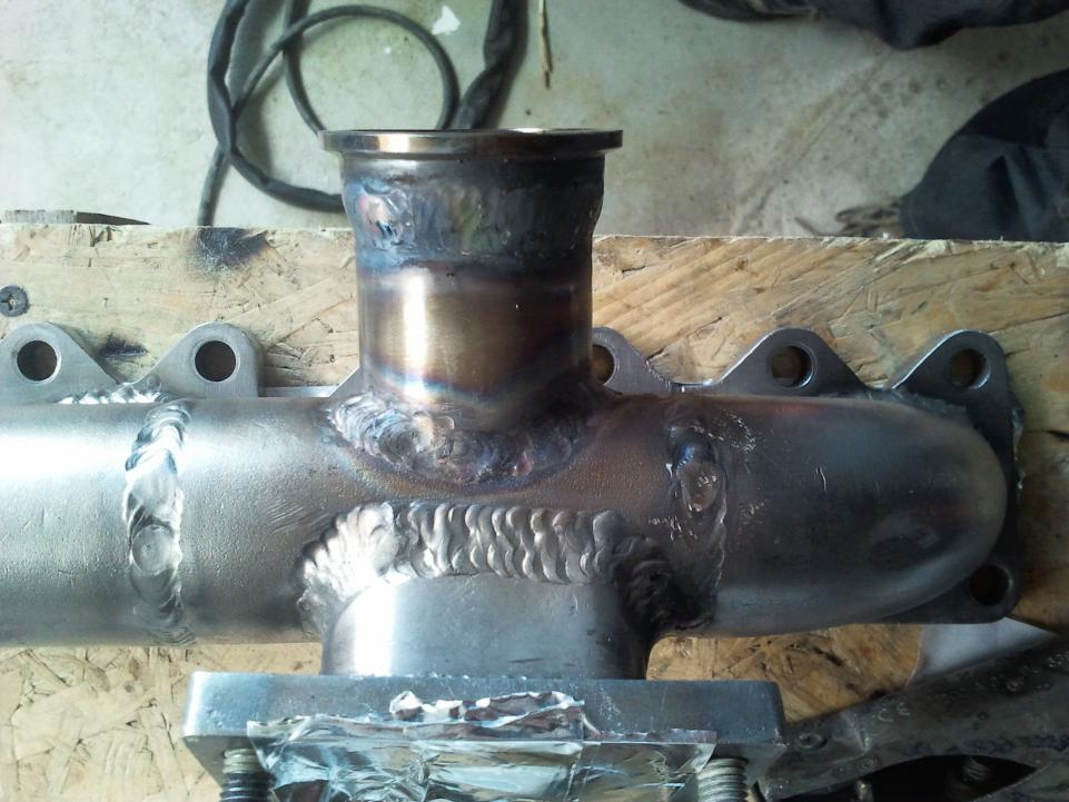

Bonsoir, le "problème" est que j'ai eu a souder un tube en 76 pour une ligne d'échappement qui à été au préalable pointée à l'arc par une autre personne; du coup il n'y avait pas de chanfreins. Les tubes étaient assez propres mais j'ai re-blanchit un coup avant de passer le TIG et pour certaines j'ai essayé de faire une passe sans apport (tube en 40) voir photos .
Merci pour le conseil. Je vais essayer plusieurs buses pour voir la quelle correspond le plus à mes soudures (ma config de tube ne change pas trop pour l'instant), mais la soudure TIG comporte quand même pas mal de paramètres et il faut un peu de temps pour les apprivoiser... Tu dit aussi que la tige tungstene peu être sortie si le diamètre de la buse augmente? quel est l'effet de cette manip'? En revanche j'ai essayé la godille mais je manque cruellement de dextérité pour cela...

Salut à toi, pour le chambrage ça va c'est OK, par contre je vais essayer de faire sortir un peu la pointe et de faire qqlq cordons pour tester tout ça.
Si jamais je viens en Afrique et qu'il me reste un bout a souder promis je te l’amène ;)
Avant de faire mes passe j'avais quand même bien nettoyé les pointage réalisé à l'arc pour être sur qu'un bout de laitier ne viendrai pas s'incruster dans mon bain.
Par contre j'ai eu un autre problème auquel je n'avais pas du tout pensé.....
sur la photo jointe
La bride en bout de tube s'est pas mal déformée durant le soudage. :( comment éviter cela

En ce qui concerne les déformations, c'est un des intérêts de ne pas mettre des tonnes de soudures, une gorge ayant l'épaisseur de la tôle la plus fine est suffisante. Pour limiter les déformation vous pouvez essayer de pointer votre bride sur une tôle épaisse, faire la soudure et ne retirer la tôle que lorsque votre pièce est froide
