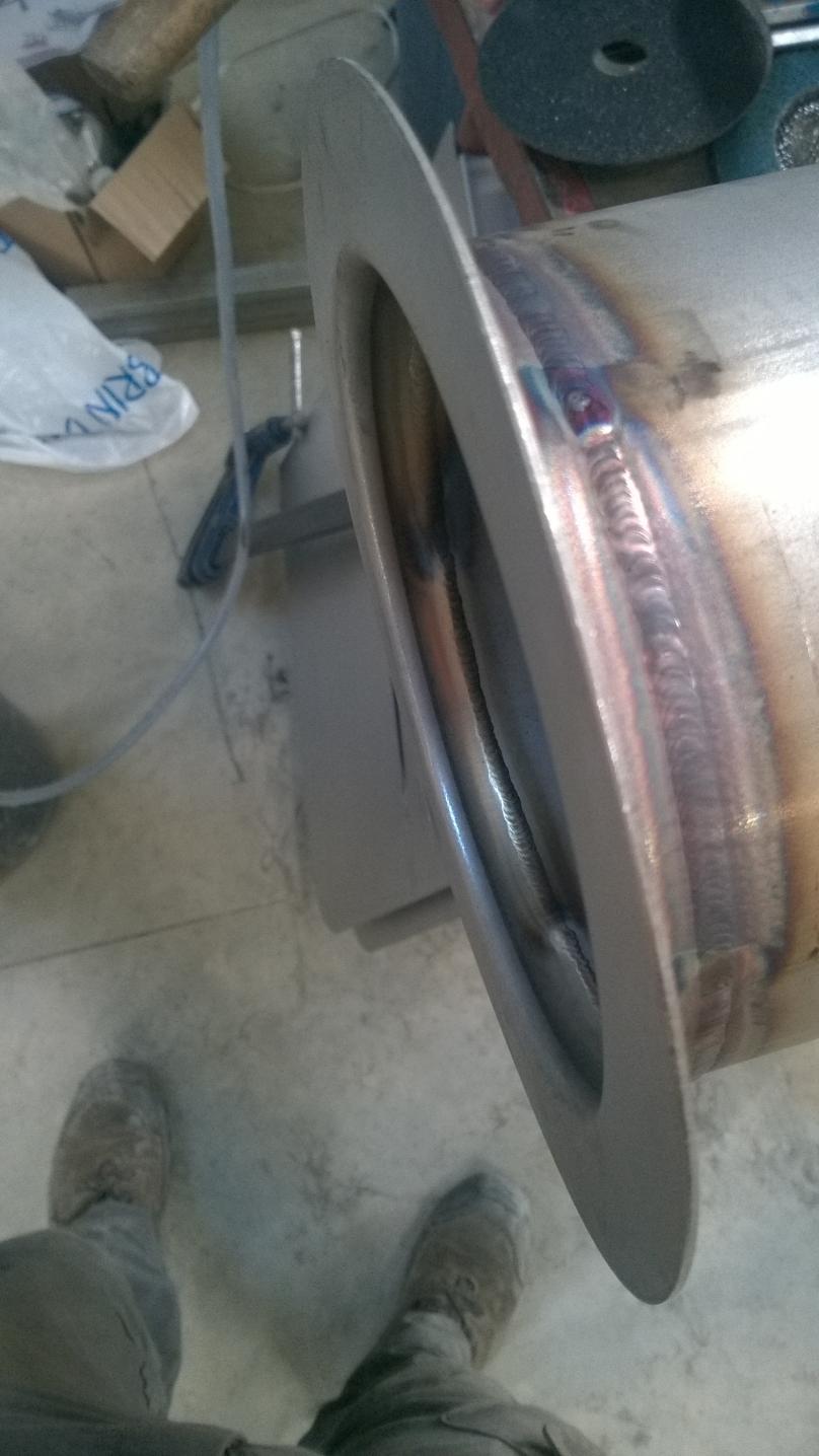

Ces temps-ci, gros chantier sur Tube inox 304L Ø153 épaisseur 1.5mm.

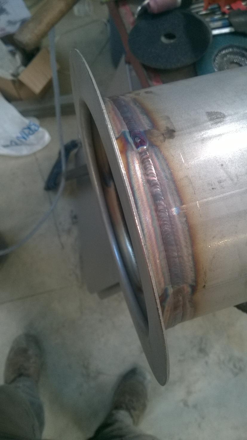

Un exemple de mes soudures avant en PH:
Intensité 53 A.
Buse avec diffuseur à grille de 12 mm, débit 12 l/min,
Inertage à l’argon.
Métal d’apport de 1.6 mm.
Je le vois bien maintenant, la soudure est « cramée ».
Çà n’est pas bon.
Depuis cette soudure (il y a deux semaines environ), je cherchais les bons paramètres pour obtenir une soudure conforme.

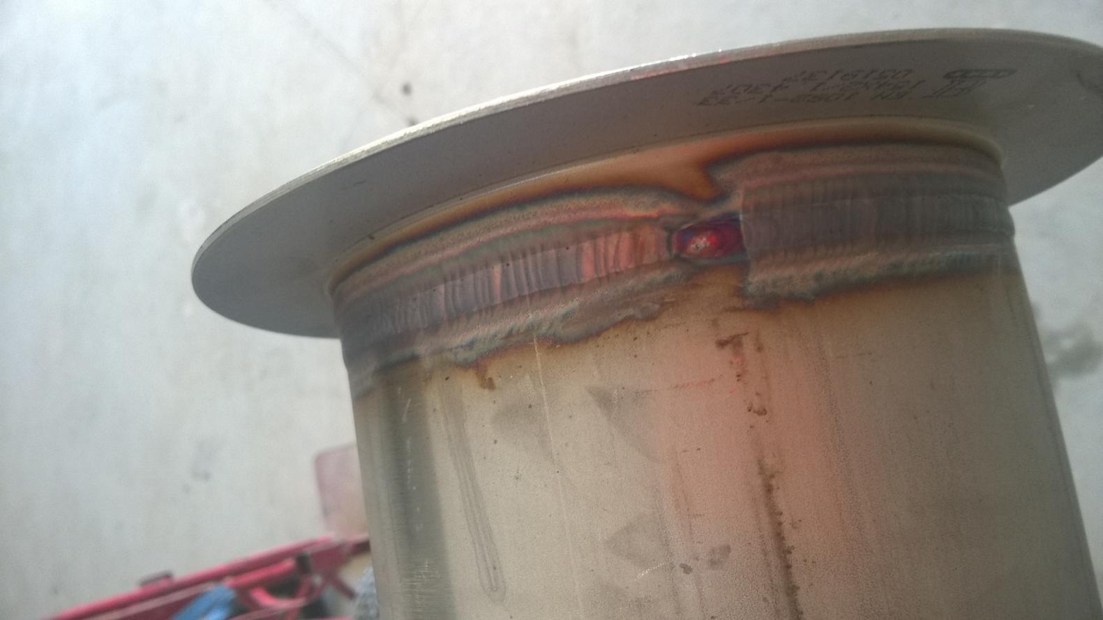

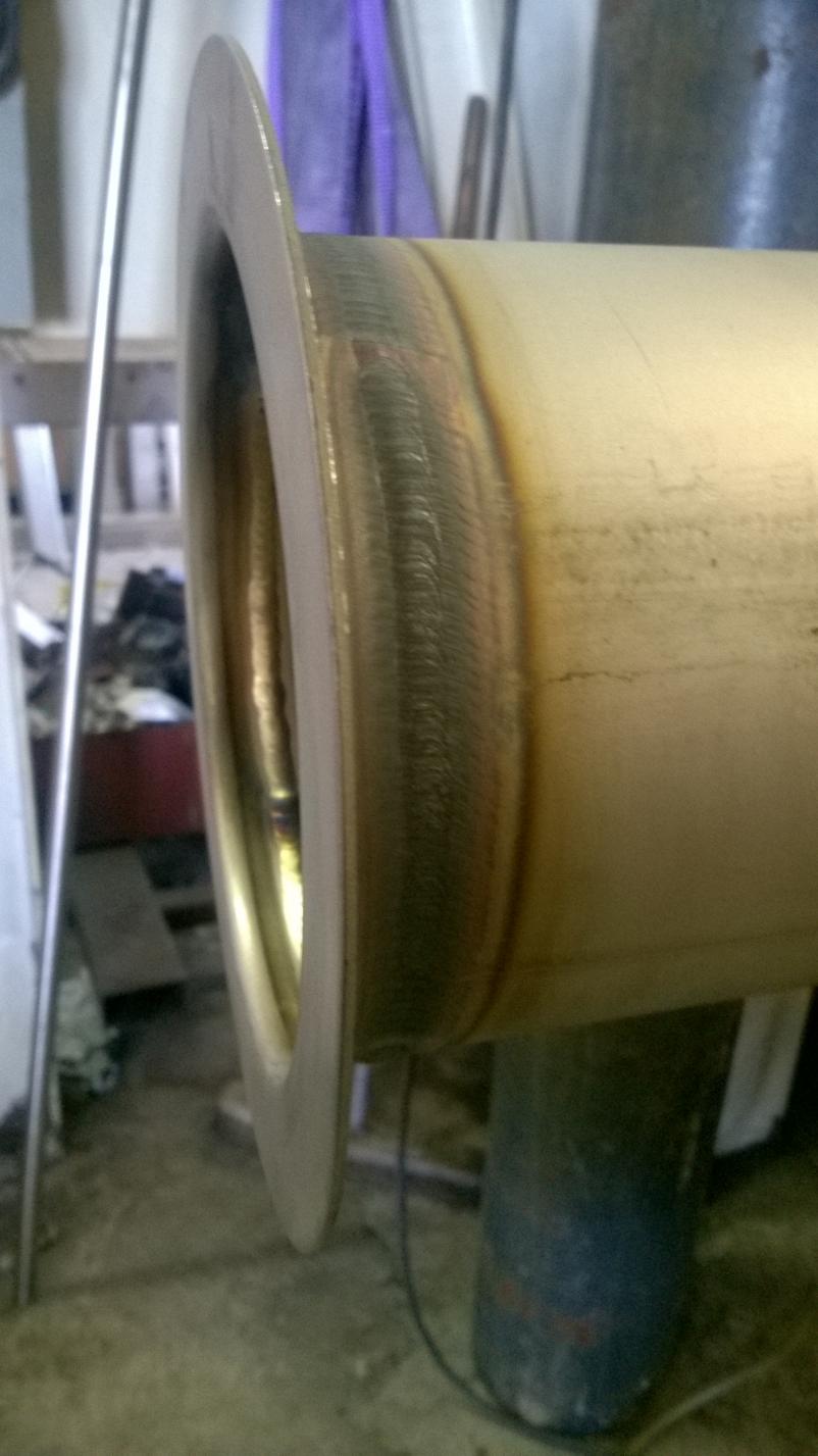

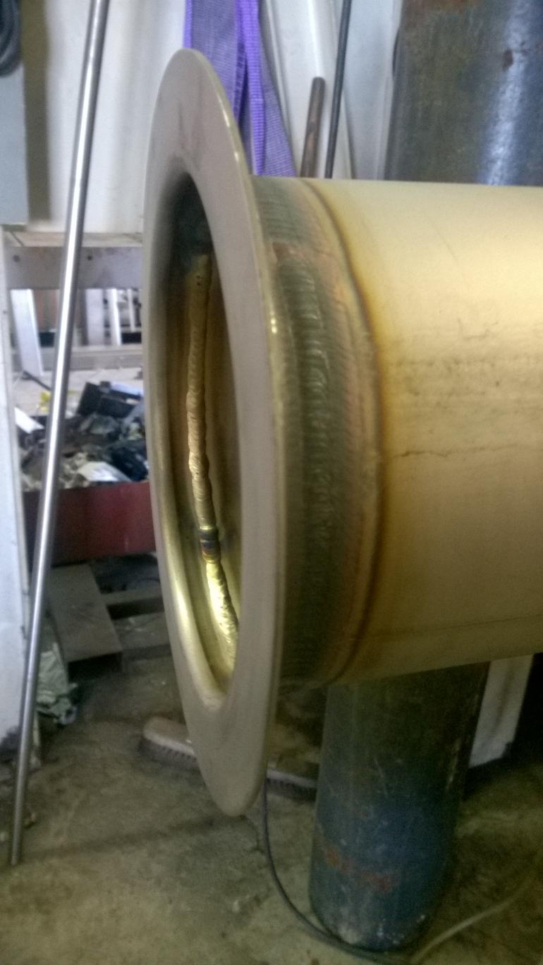

Sur cette base, voilà un exemple des soudures du jour:
Ma vitesse d’avance est bien plus lente.
Mon plus gros souci est que les collets (coudes, réductions etc…) sont tous en 2mm d’épaisseurs et les tubes en 1.5 mm ce qui oblige à chauffer plus la partie la plus épaisse et moins la plus fine en faisant un balayage "bancal" pour assurer à la fois une bonne pénétration en racine et un cordon rosé.
C’est une galère.
Toujours sur le fil.
Pour peu que l’accostage ne soit pas nickel et soit c’est brûlé, soit pas assez pénétré.

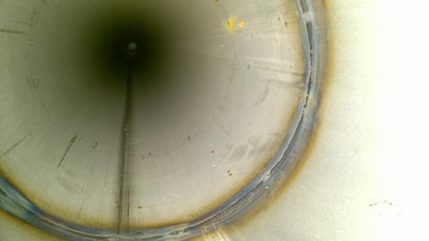

Régulièrement, il m'arrive un manque de fusion de la racine:

- La couleur rosée sur les soudures de la deuxième série est-elle conforme ?
- 44 A. Cela vous semble-t-il bon ?

Comme je soude quasiment toujours sur chantier et que je travaille dans la région la plus ventée de France, je suis souvent dans des débits dépassant les 12L/mm, le plus souvent 15, avec une buse à diffuseur.
J'ai bien tenté de baisser le débit et il est vrai, comme on en avait parlé précédemment dans une autre discussion, que l'effet sur la péné et donc sur l'intensité est impressionnant.
Mais le vent m'empêche de tenir des débits trop bas, ce qui explique sans doute l'intensité relativement élevée que je dois utiliser pour du 1.5mm.
J’ai aussi changé le Ø du métal d’apport en passant a du 1mm.
Contrairement à ce que je pensais, j’ai plutôt refroidi mon bain en faisant cela.
Avec du 1mm, je suis obligé de changer le rythme d’amené de métal : ça change tout.
Pourtant, le volume apporté est au final moindre, je le vois à la surépaisseur du cordon et à la quantité de métal pénétré sur l’envers.
Pour ce qui est de la couleur de la soudure, ce qui m'inquiétait n'était pas vraiment le taux de ferrite mais plutôt l'effet d'une trop grande chauffe sur le chrome; de toutes façon, je ne m’inquiéterai plus des soudures grises voire anthracites, surtout quand je vois la qualité des péné qui vont avec.
Pour le reste, surtout le type de gaz et la nuance soudée, je n’ai malheureusement pas le loisir de faire varier ces paramètres.
Mais les quantités de paramètres modifiables dont je dispose sont déjà assez nombreux pour m’occuper un certain temps !;)
Enfin, (parce que c’est ma marotte du moment !) en plus de tout les paramètres précédemment cités, il ne faut pas oublier l’importance du geste.
Entre tirer droit le long du joint et effectuer un a-peine-perceptible-balayage la différence de geste est minime mais les effets sur la chaleur du bain et la péné sont conséquents.
