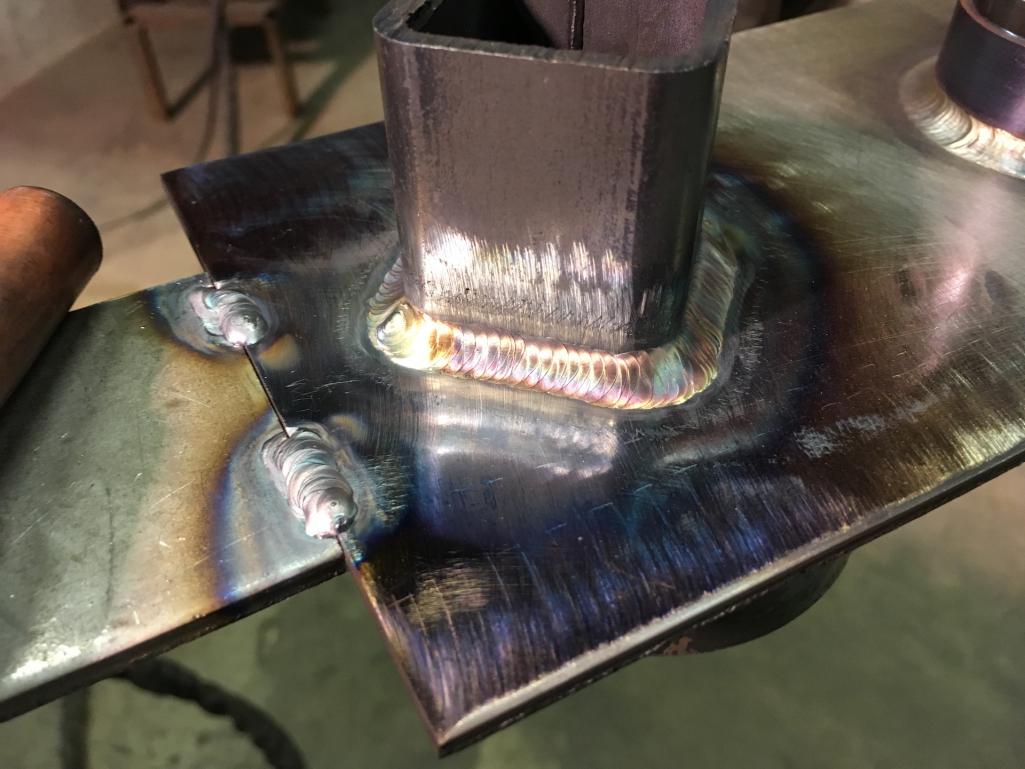

La buse ne doit pas poser sur le cordon, pour cela on la choisira la plus grosse possible, ce qui évitera de le marquer, permettra une meilleure vision du bain, facilitera aussi la protection du métal d'apport et donnera un aspect moins oxydé à la soudure.

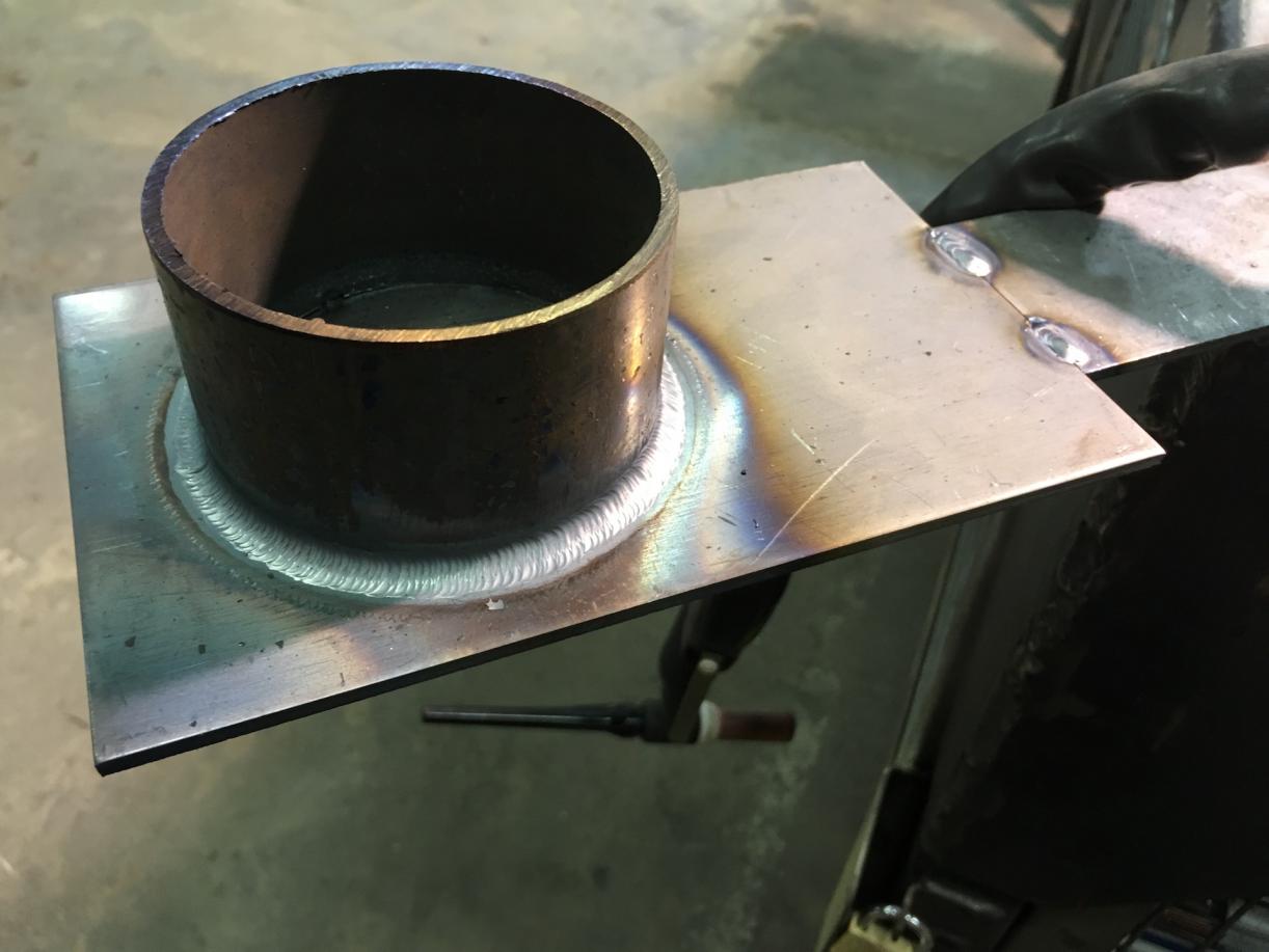

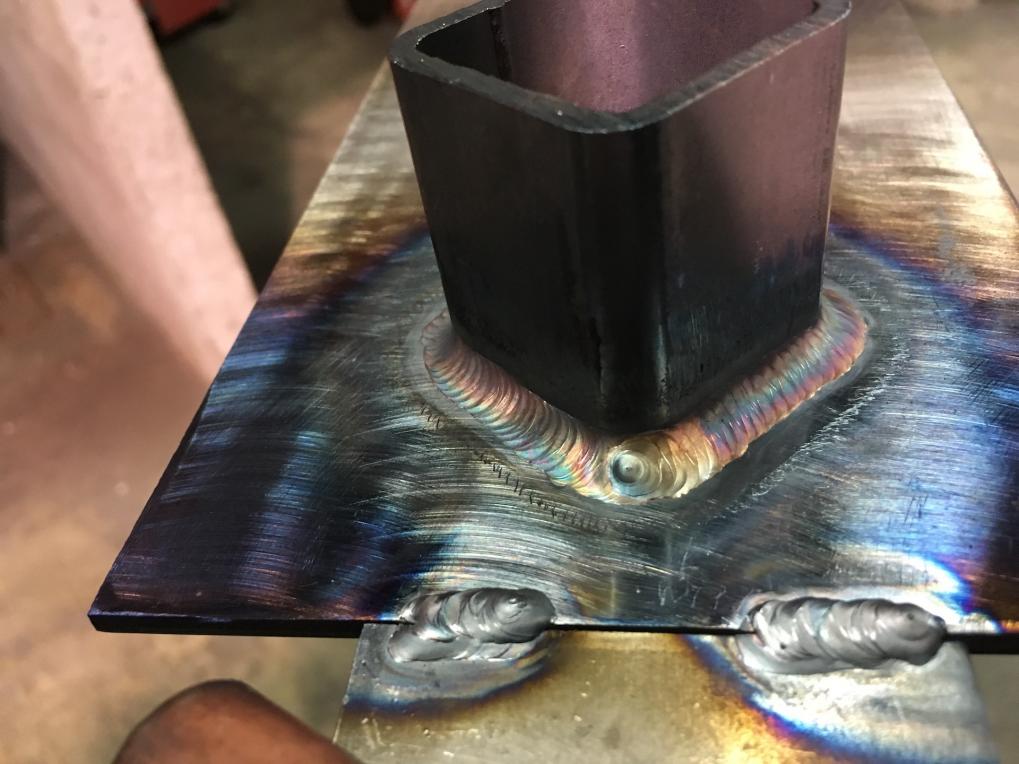

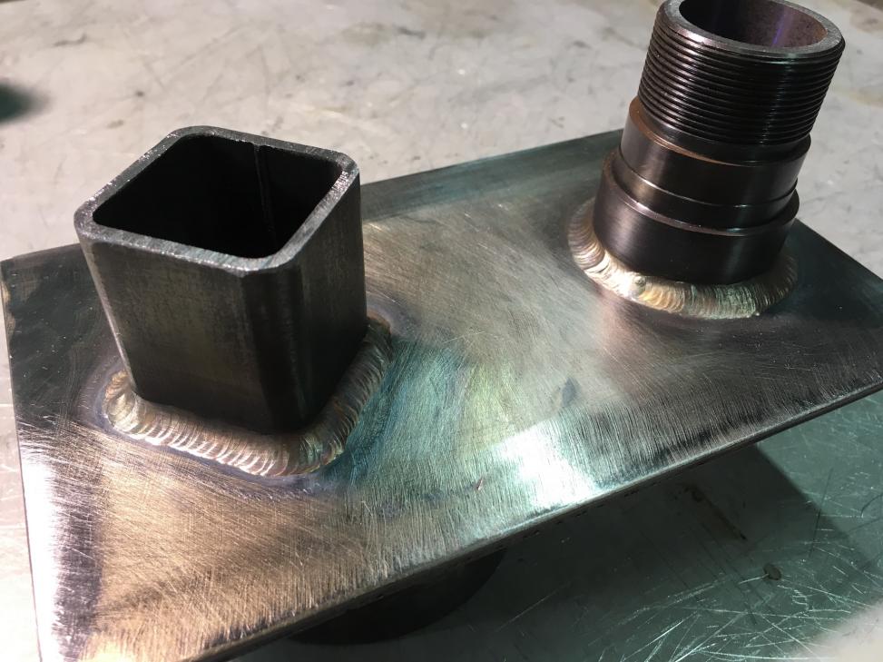

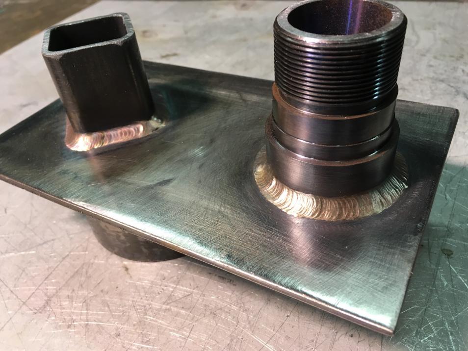

Comme sur ces exercices aujourd'hui, en formation soudage à l'ICAM de Nantes.

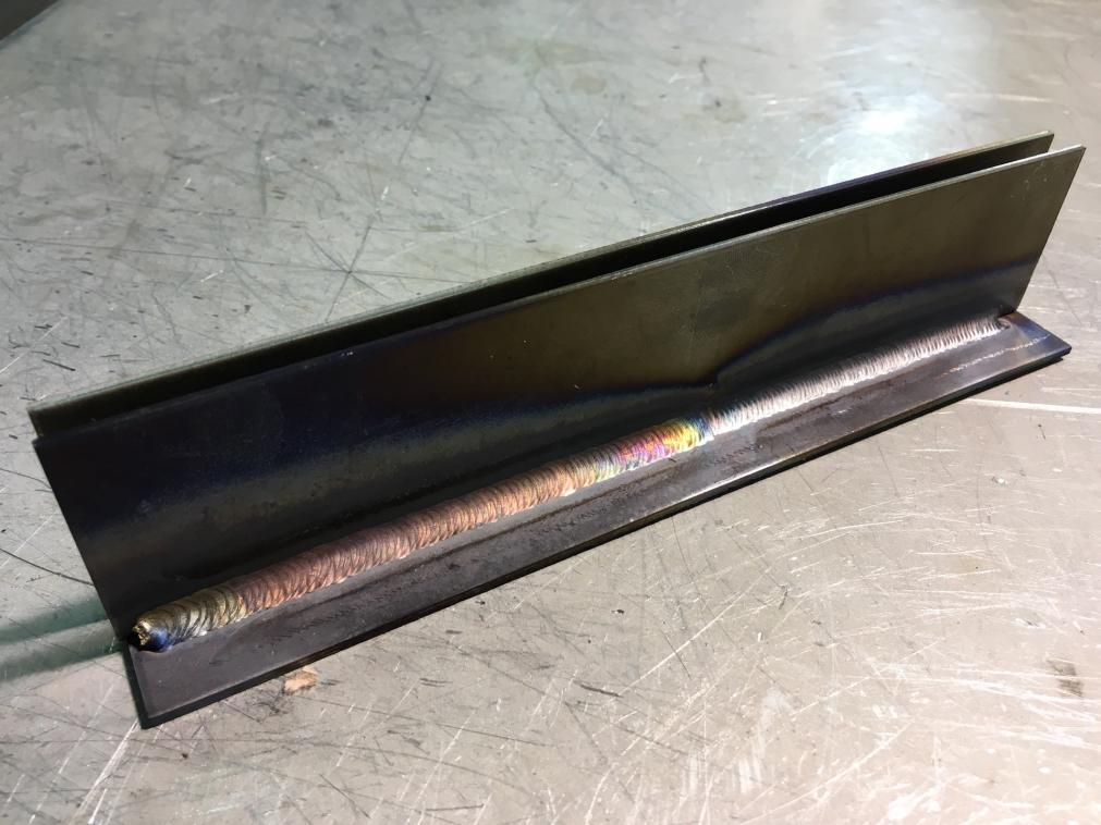

On débute sur tôles de 2 mm d'épaisseur, en angle intérieur, avec points flashs.
Voici quelques unes de mes démonstrations.

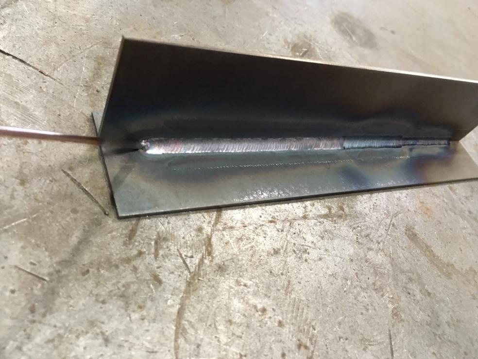

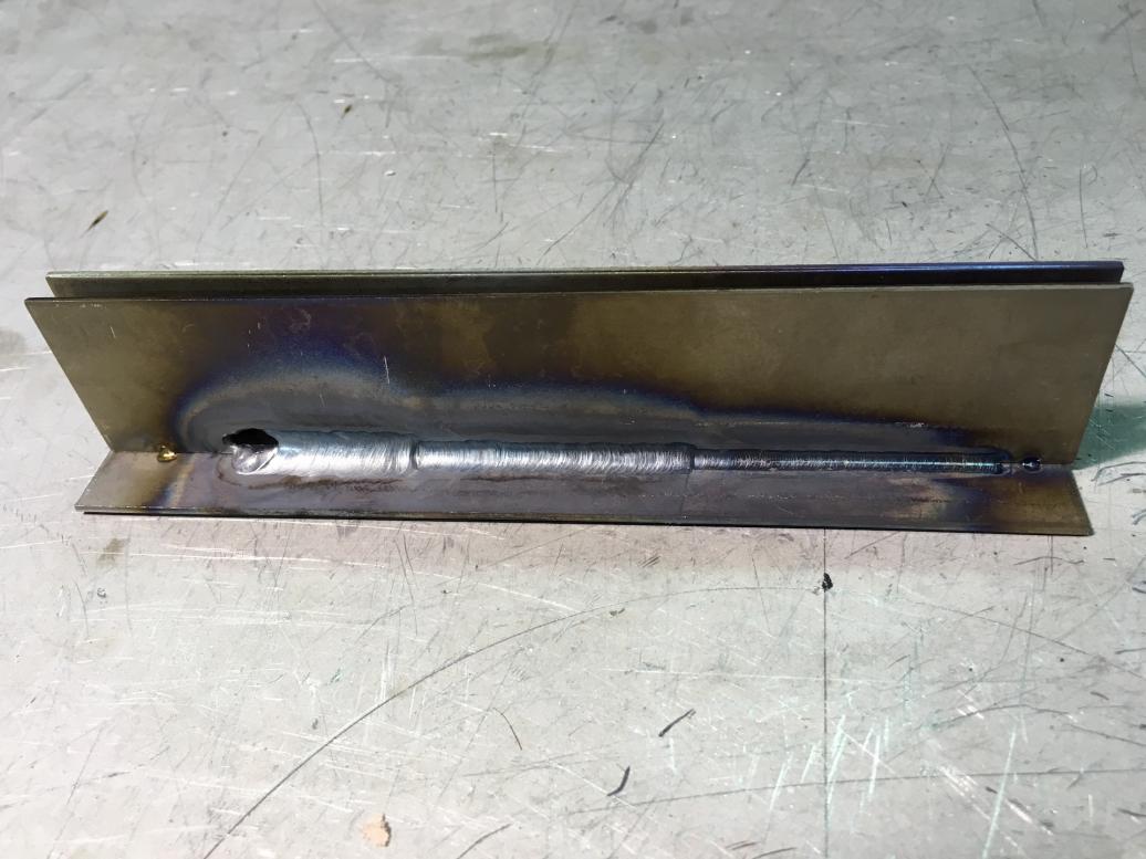

D'abord sans métal d'apport sur 3 amplitudes, jusqu'à percer :
Ensuite une éprouvette avec 2 parties sans métal, et la dernière avec métal d'apport de 2,4 mm :
Une éprouvette en 2,4 mm et 3,2 mm

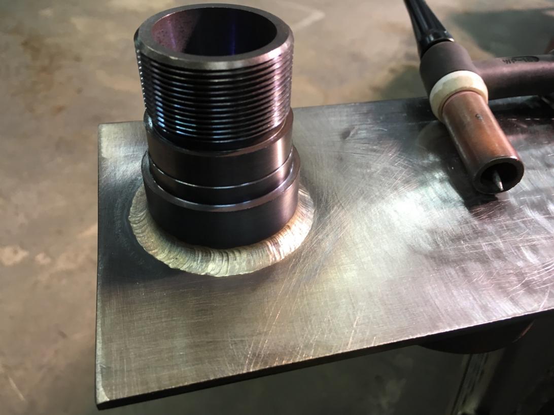

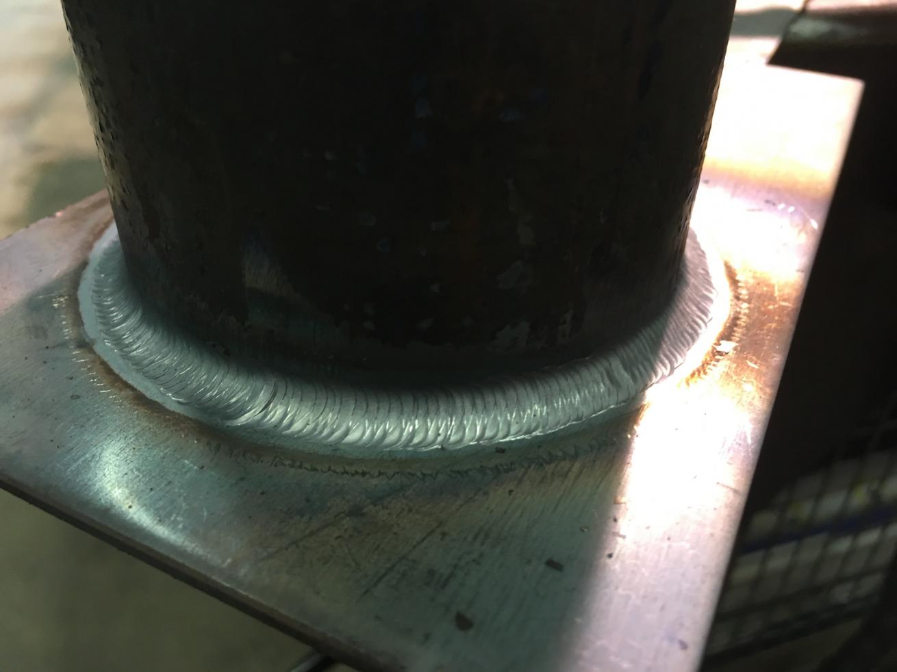

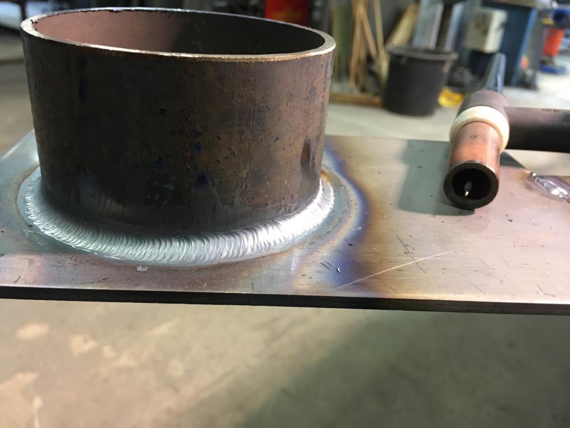

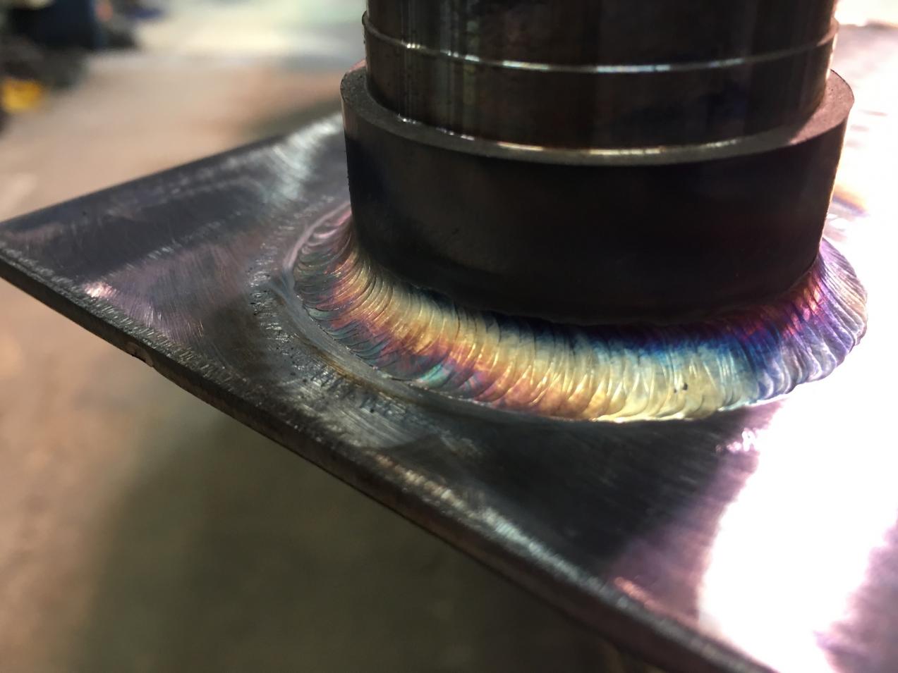

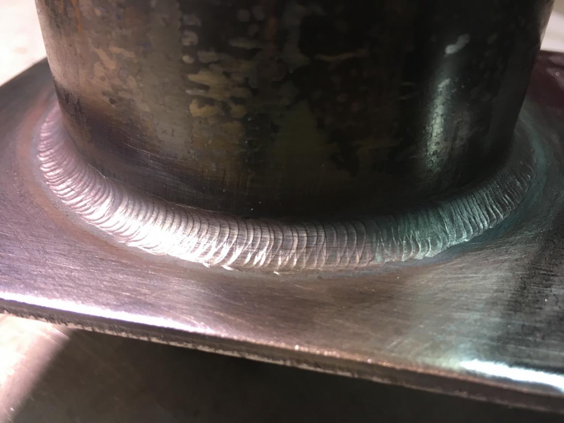

On passe ensuite aux tubes sur plaque.
Je demande à ce qu'ils soient réalisés en 1 fois sans relever la cagoule.
Cela oblige à se déplacer autour du tube en conservant un aspect régulier.
La finalité de l'exercice est d'apprendre à se détendre tout en soudant.
On ne peut pas réussir cette pièce en restant crispé, voir en apnée !

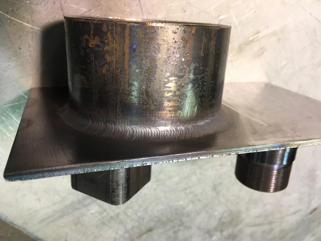

Tout d'abord un tube de 88,9 x 3,2 sur tôle épaisseur 4 mm :
En faisant les poubelles des tourneurs j'ai fait des découvertes qui ont trouvé une dernière application :
Nous avons terminé par du tube carré :
