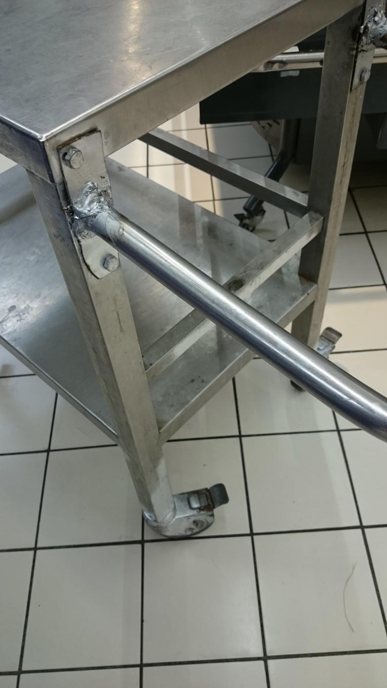

histoire de rigoler, je viens de voir dans mon supermarché habituel des soudures pas top , où l'art de massacrer un bidule en inox :D
26/06/2016 08:37:19
Bonjour W,
Superbe !
Dans le genre c'est un chef d'oeuvre, avec comme cerise sur le gâteau la découpe de la platine avec les dents !
Et comme chantilly, la peinture galva par dessus le tout !
Si tu en as d'autres, ça m'intéresse pour illustrer mes cours.
