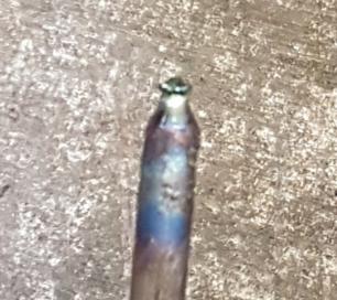

je débute dans la soudure au tig, cela fait maintenant quelques mois que je m'exerce chez moi et j'ai des résultats plutôt satisfaisant pour mes activités de particulier...
Vendredi ayant une petite soudure à faire, je m'essaye sur le poste du boulot :
Acier de 3mm d'épaisseur
110 A
électrode rouge diam 2,4
Courant continu
électrode sur le "-"
métal d'apport 2,0mm
Argon 6-7 l/min
Pré gaz 1s
Montée de l'arc 1s
Evanouissement 1s
Post gaz 4s
D'après mon collègue, les réglages sont corrects
Les soudures ont un bon aspect, tout semble bon
Mais voila, il y a une sorte de petit dépôt tout autour de l'électrode qui se forme quasi instantanément et malgrés plusieurs affutages il reviens a chaque soudure (je précise qu'il ny a pas eu de contact avec le bain de fusion...) :
qu'en pensez vous ?

Bonjour harmful95,
Votre électrode de tungstène est complètement oxydée et l’affûtage est détruit
Il faut totalement la refaire
Je préconise que vous la retourniez pour affûter l’autre bout
Il faut augmenter le post gaz de 2 secondes
Etes vous certain du gaz utilisé à la torche ?

vous pensez que ce dépot peut s'expliquer par le fait que j'ai affûté et utiliser une électrode trop oxydée ?

Non votre électrode s’oxyde lors du soudage par une mauvaise protection

Je n'explique pas le dépôt circulaire sur la pointe de l’électrode de tungstène
Mauvais revêtement sur la tôle ?
Mauvais type de courant ?
Mauvais gaz ?
Je sèche....

Nouveaux tests, sur du plat meulé à blanc, avec un post gaz de 6 secondes et l'électrode bien réaffutée :
Elle est de la bonne couleur (bien argentée), ce qui est surement du au post gaz augmenté, mais le halo se forme petit à petit, la photo a été prise après moins d'une minute de soudage…

La photo de la bouteille nous aurait fait gagner beaucoup de temps ! Il ne s'agit donc pas d'argon pur (Arcal 1) mais d'un mélange argon/CO2 destiné à la soudure MAG.
Au passage, je vois également des projections d'impuretés dans la buse.

Bonjour, j'ai honte !
il y avait 3 les unes à coté des autres la premiere une"tig/mig", la seconde "arcal chrome" et une bouteille ATAL…
Bon, tout s'explique maintenant…
Merci à tous !

je me souviens qu'un jour je n'avais plus d' ARCAL PRIME j'avais une petite réparation à faire.
Je me suis dit pourquoi ne pas utiliser ARCAL CHROME( 2% de CO2) cela fonctionne ,mais pas très longtemps ,mais de manière vraiment occasionnel.
Temps d'arc 2 a 3 seconde pas plus, après la pointe se désagrège .
28/11/2017 04:25:03
Avec de l’argon et du 2%CO2 ce n’est plus du TIG mais du TAG :D
