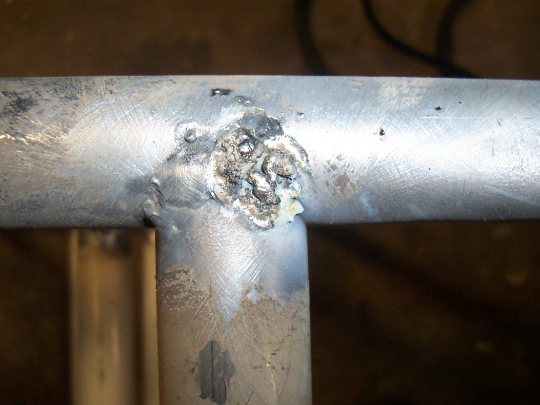

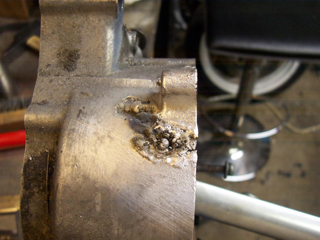

Il s'agit de ressouder un carter de moto
Ce qui est en principe soudable et que j'ai déjà réussi.

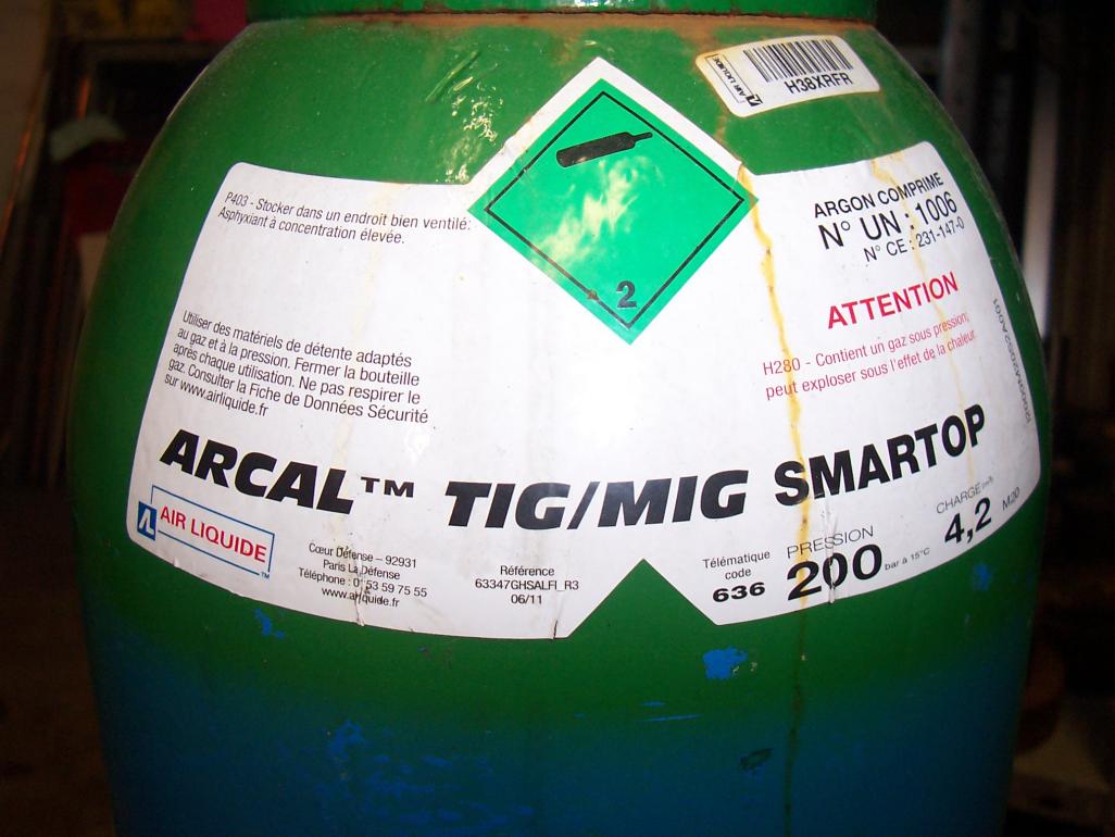

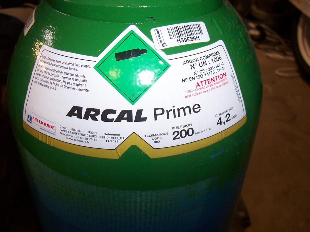

J'ai deux bouteilles de gaz que j'utilise tour à tour avec une qui sert de réserve.
D'une part de l'Arcal TIG/MIG, d'autre part de l'Arcal Prime.
Il me semble que ça ne va bien dans l'alu qu'avec l'Arcal Prime.
Je psychote ou c'est possible ?
Une photo du vilain résultat (avec l'Arcal TIG/MIG) :
Merci de me communiquer votre science.
17/08/2013 22:30:33
arcal prime
Argon pur à plus de 99.998%
cela ne devrait pas poser de problème
pour ce type de réparation, le nettoyage est essentiel,dégraissage, blanchissage des surfaces (j'utilise une meule en bout avec un variateur et des fraises carbures) mais les pièces sont souvent poreuses et gorgée d'huile, il faut parfois s'y reprendre à plusieurs fois(refraiser) et surtout employer du métal d'apport AS 5 les alliages de fonderie sont des alliages d'aluminium et de silicium.
A part ça vérifiez le diamètre de votre buse, le centrage de votre tungstène dans la buse, si vous employez un diffuseur vérifiez que vous n'avez pas des gouttes de métal collées dessus, le débit de gaz ou un très mauvais réglage de la balance, ou une fuite de gaz dans votre circuit

18/08/2013 07:44:32
Justement, j'ai l'impression que ça va mieux avec l'Arcal Prime.
C'est pour l'Arcal TIG/MIG que j'ai un doute.
Néanmoins, je vais essayer de dégraisser encore et encore.

18/08/2013 16:33:25
Bonjour Macpepr,
Effectivement comme le dit tungstene , il est très important que l'alliage d'aluminium (qui doit être soudable) soit parfaitement propre, fraisé superficiellement et parfaitement dégraissé.
Le dégraissage se réalise avec des produits spéciaux alu ou une solution alcaline.
Un séchage parfait est requis.
Ensuite il faut une source de courant en alternatif pour le TIG et courant continu pour le MIG suffisamment puissante pour chauffer rapidement et souder correctement le joint.
Peut on avoir une photo de la réparation à l'état final ?

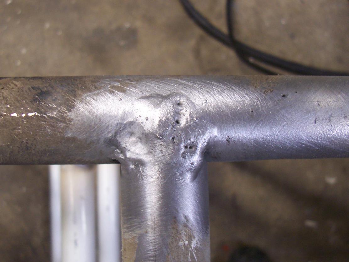

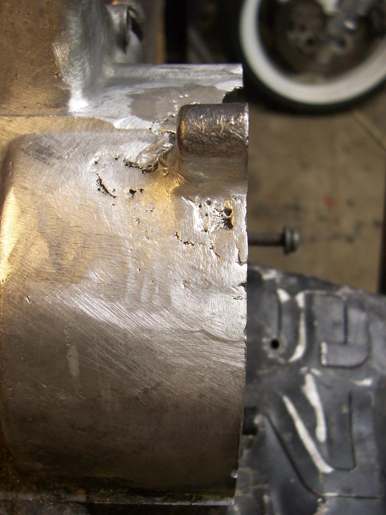

18/08/2013 17:06:21
Voila ce que ça a donné.
C'est beaucoup plus du collage que de la soudure.
Une fois tout l'excédent meulé, on voit que ce n'est pas bien lié.
J'ai fait une autre expérience en tentant de compléter un cordon commencé avec le même poste et le même opérateur, en l'occurrence moi et mon manque absolu de "coup de patte".
Cependant, j'avais réussi la partie haute de la soudure. Le cordon est moche, mais c'est de la soudure.
Ca a fondu, ça a fait un bain et les deux pièces se sont liées.
En tentant de reprendre avec le gaz "Arcal TIG/MIG", je retombe sur le même défaut que sur le carter : ça mousse, ça crépite, ça ne fond pas.
Je ferai une autre tentative dès que j'aurai pu faire remplir ma bouteille d'"Arcal Prime" (pas facile en ce mois d'août où la France s'arrête).
18/08/2013 17:12:05
Bonsoir Macpepr,
Quand je vois ce type de photo de soudure, j'ai vraiment des frissons dans le dos !
J'espère que votre pièce n'a aucune fonction vitale de résistance et/ou d'étanchéité et/ou d'esthétique...
Vous n'aviez pas de pièce martyre pour vous faire la main et régler correctement vos paramètres de soudage ?
Je ne pense pas que le gaz ARCAL TIG/MIG soit en cause sauf si la bouteille de gaz est contaminée.
Merci d'avoir déposé vos photos sur le forum.

17/09/2013 22:46:23
Me revoilà avec mes gaz, cette fois pour des expérinces réussies qui pourront profiter à d'autres je l'espère.

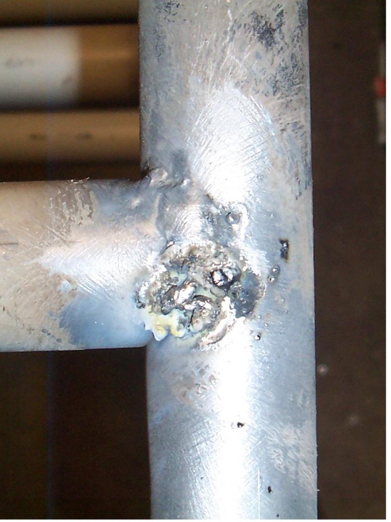

Donc, avec ce gaz :
J'obtenais ce résultat :
En conservant tous les paramètres de soudage et en changeant de gaz pour celui-ci :
J'ai pu reprendre le pâté précédent qui cette fois a fondu et s'est lié aux autres pièces comme il doit le faire normalement.
Le cordon n'est pas beau en raison des souillures précédentes qui l'ont pollué, du fait que ça reste une reprise et que de toutes façons je n'ai pas le coup de patte d'un pro. Néanmoins, la différence est édifiante. Ceci, seulement en changeant le gaz !
Là où je ne comprends pas bien, voire pas du tout, c'est en comparant les compositions des gaz.
Arcal TIG/MIG = argon à 99,995 %
Arcal Prime = argon à 99,997 %.
Je tiens ça de l'énorme "concessionnaire" qui me fournit les bouteilles.
Ces 0,002 % d'écart suffisent à faire des pâtés ?
18/09/2013 04:19:20
Bonjour Macpepr,
Pour info votre dernière soudure est visuellement inacceptable
Et si vous avez le malheur de faire un ressuage coloré sur ce cordon vous n'allez pas être déçu !
En soudage il n'y a pas de mystère :
Lorsque l'on fait de la m...e, pour diverses raisons que nous n'allons pas abordés ici, on enlève tout le cordon mécaniquement (fraisage principalement ou meule spéciale aluminium) et très peu de matière de la surface soudée (cela exige un temps important de travail et une grande habileté et minutie)
Et on recommence pour faire mieux après avoir analysé tous les problèmes
C'est pour cela que le soudeur préfère faire bien la première fois !
Et pour cela il s’entraîne tous les jours à améliorer son geste et sa dextérité.
En aluminium il est recommandé d'avoir une surface parfaitement propre, décapée et dégraissée, une buse de torche de 16 à 19 mm pour bien protéger la surface soudée
Le débit de gaz est légèrement supérieur que pour du soudage de l'inox
Quand je vois l'état de surface de votre tube en aluminium, je me dis que ce tube a du vécu !

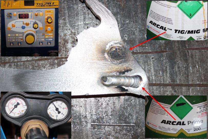

16/10/2013 22:52:24

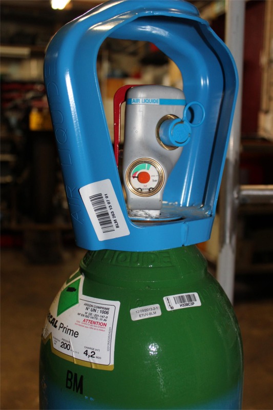

Un retour en une image qui met clairement le gaz en cause.
Ceci est le résumé de deux essais effectués sur une plaque d'AG4 d'environ 10 mm d'épaisseur.
Les paramètres sont sur le tableau de bord du poste (principalement courant AC de 100 A).
Débit de gaz de 10/11 litres/mn.
Electrode pour alu diamètre 1,6, buse de 6.
Pièce brossée (brosse rotative sur perceuse), on voit à gauche la limite entre brossé et non brossé. Pas de dégraissage (ce qui doit expliquer les traces charbonneuses). Brossage de la baguette d'apport.
Dans les deux essais menés avec entre les deux juste le temps pour changer la bouteille et purger le tuyau seul le gaz est changé. Je n'oserai pas dire qu'il n'y a pas photo puisque si et vous l'avez sous les yeux.
En haut, début avec l'Arcal TIG MIG, ça refuse de fondre, ça crépite.
En bas, tout de suite après avec l'Arcal Prime, on peut faire un cordon (baguette d'AG5 de 2 mm).
Selon l'Air liquide : - Arcal TIG MIG = argon à 99,995 %
- Arcal Prime = Argon à 99, 998 %
Ce n'est pas un problème avec une bouteille en particulier puisque j'ai déjà eu le souci avec d'autres exemplaires et que je mettais ça sur le compte de mon ignorance.
Je le mets donc à titre d'info en espérant que ça serve à d'autres lecteurs.
Bons cordons à tous.

Les bouteilles des 2 gaz sont avec ou sans détendeur intégrés?
21/10/2013 17:25:38
Vous supposez une possible contamination du détendeur?
Il serait intéressant de savoir comment sont contrôlés les détendeurs (ou détendeurs/régulateurs de débit) qui font en quelque sorte partie des bouteilles.
Macpepr En ligne le 31/03/2026 à 10:04 (24 messages sur soudeurs.com)
21/10/2013 21:34:58
Détendeur intégré ou pas, c'est bien le débit indiqué par le dernier détendeur (vissé à la bouteille et réglable) qui est celui qu'on retrouve à la torche, non ?
24/10/2013 13:00:22
Non, je ne suppose pas une contamination du détendeur.
Les détendeurs montés sur les bouteilles à détendeurs intégrés sont des détendeurs qui règlent une pression sur un orifice calibré en sortie de celui ci.

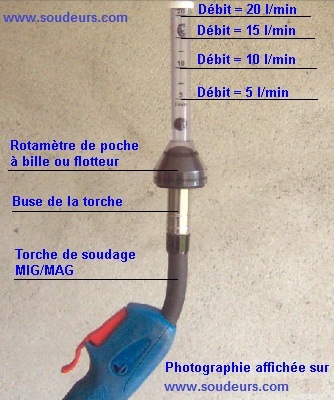

Ce type de détendeur ne tient pas compte des pertes de charges et du coup, la lecture du débit peut être faussée et de beaucoup.
Il faut mesurer le débit de gaz réel en sortie de torche avec une pipette (recherchez sur ce forum, ce sujet à été souvent abordé)

Avez vous vérifié le débit de gaz en sortie de torche de soudage avec un rotamètre de poche ?

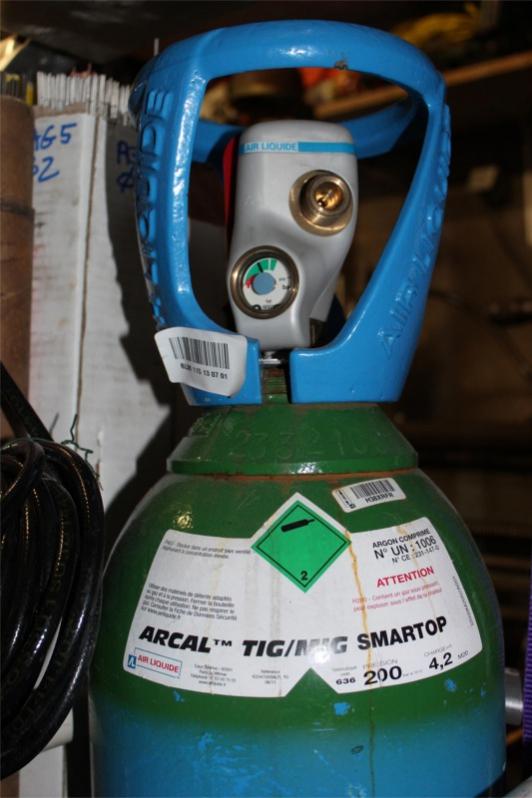

24/10/2013 13:46:16
Eh non, parce que j'ai beau regarder dans ma poche, je n'y vois pas de rotamètre :D.
En revanche et plus sérieusement, l'allure de ma tentative de soudure est sensiblement la même que ce qu'on obtient après avoir oublié d'ouvrir le gaz ou lors d'un débit insuffisant.
Un autre essai avec cette fois un débit de 25 l/mn (sur le groupe mano vissé sur la bouteille) et le gaz Arcal TIG/MIG n'a cependant pas donné de progrès. Le même morceau d'AG4 réagit normalement avec 5 l/mn et l'Arcal Prime.
Les deux bouteilles sont identiques à la coiffe près. Certainement pas déterminant !!!
En photos :
- ça ne fonctionne pas
-c'est tout bon

23/02/2014 14:41:03
Bonjour Macpepr,
Je rebondis sur vos soucis de gaz,
Je n'ai jamais soudé de l'alu avec un autre gaz que de l'ARCAL Tig/Mig!
Tout les problemes que j'ai pu rencontré sur l'aluminium n'ont jamais rien eu a voir avec le gaz...
Vous parlez d'un debit d'arcal Tig /mig a 25L/min.... c'est du grand n'importe quoi... il ne devrait y avoir aucune différence de débit
entre ARCAL prime et ARCAL tig/mig...
Comme le dit justement Dominique achetez vous une pipette de débit (ca coute 5€...) pour vérifier votre débit en sortie de torche ....
le debit du mano n'est qu'indicatif... et parfois loin du débit réel!
Utilisez vous le même détendeur sur chacune de ces bouteilles?
-si c'est le cas je suis pret a parier que votre bouteille est contaminée! voir comporte un défaut d'étanchéité la ou vous vissez votre mano....
(chez Air Liquide ce ne sont ni des saints ni des anges et il leur arrive comme à tous de faire de la M....)
-si vous utilisez un mano différent.... le mano peut être mis en cause! (impuretés , moisissures ,prise d'air)
Pour finir sur de l'aluminium des diffuseurs lents sont préférables... car la protection gazeuse sera plus homogène...
Vu l'aspect de vos "soudure je pense que quelque kilos de tôles martyres sont nécessaires...

Merci pour la vidéo, j'en ai déjà regardé du même genre.
Et si je ne suis pas un cador, je défie quiconque d'avoir réussi à sortir un truc qui ressemble à une soudure avec les conditions offertes par cette bouteille.
Ca va beaucoup mieux depuis que je n'ai plus cette bouteille d'Arcal TIG/MIG qui avait peut-être un défaut.
Vous n'êtes pas le premier à me dire qu'il réalise de l'excellent travail avec ce gaz.
En théorie, les niveaux de pureté sont quasiment identiques entre Arcal et Arcal TIG/MIG, dont acte.
