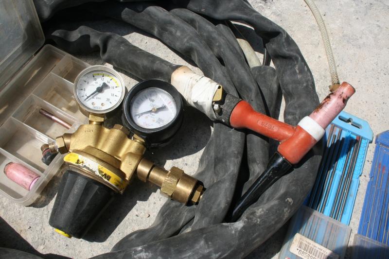

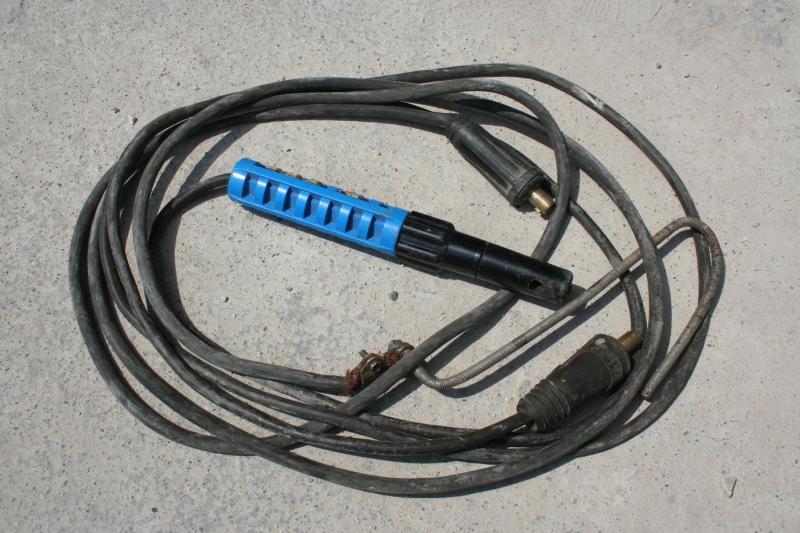

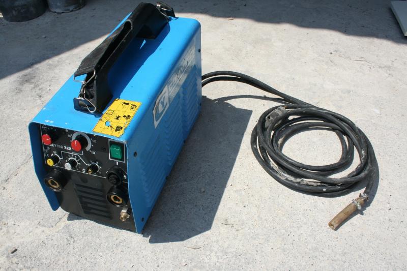

Ensuite... Je viens de faire l'acquisition d'un poste Commercy Cytig 322.
C'est donc un Tig + MMA.
Le matériel est d'occasion, et acheté en 3 jours.
Rapide... peut-être trop rapide justement!

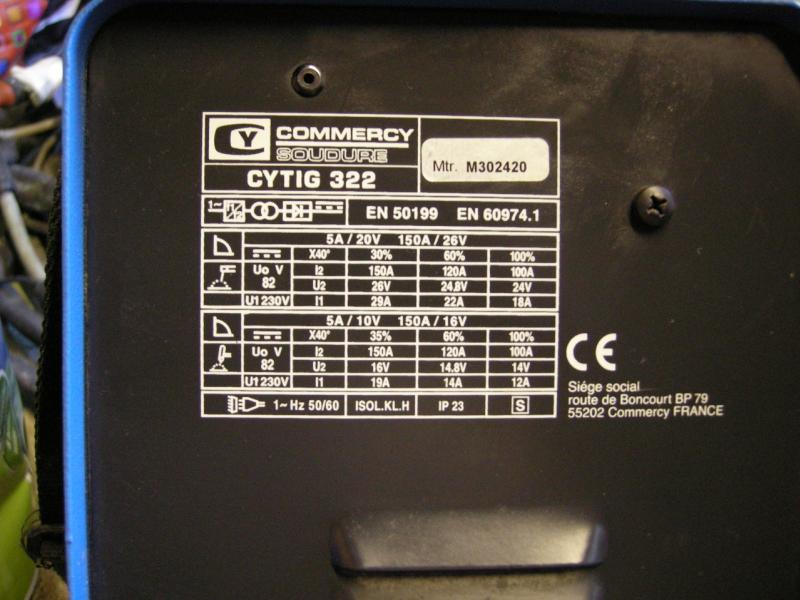

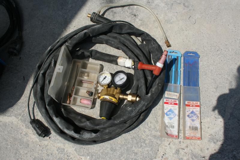

Je cherche donc:
- Le mode d'emploi.
N'ayant jamais soudé au tig, et voulant apprendre (d'où un achat d'occasion), je cherche avant tout à ne PAS faire de bêtises avec l'appareil.
Je suppose que c'est pareil pour tous les appareils
Donc je vous mets quelques photos.
- Une bouteille de Gaz.
Du moins, les informations concernant les contrats de ''location''.
J'ai 2 bouteilles Minitop (air-liquide) et j'ai pas besoin de contrat...
J'ai peu d'info la dessus et j'avoue être un peu perdu...
- La fiche technique de l'appareil.
Pour me permettre de trouver les consommables ''qui vont bien''.
J'ai surement une torche a changer...
Voici les photos :

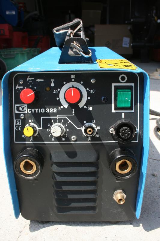

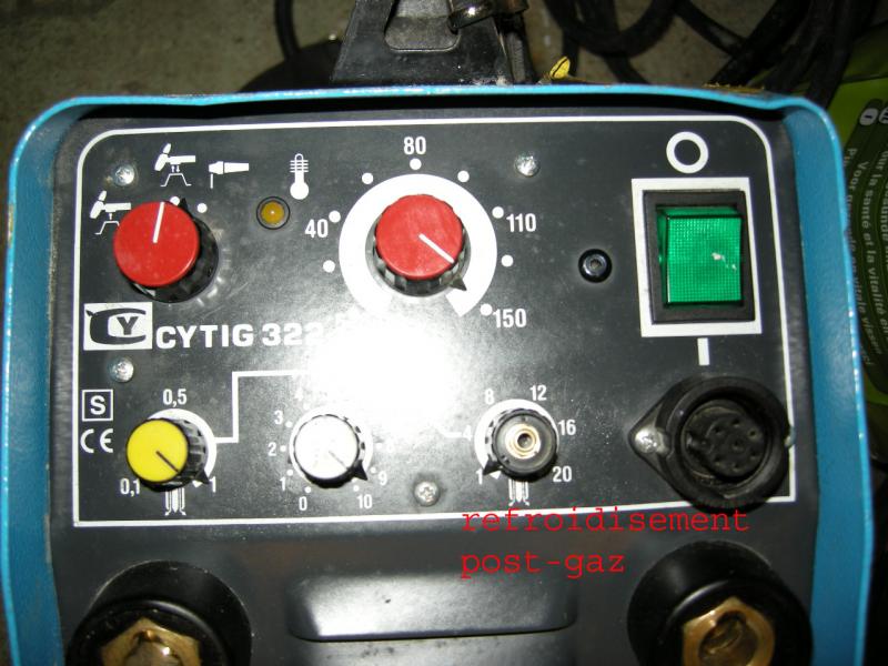

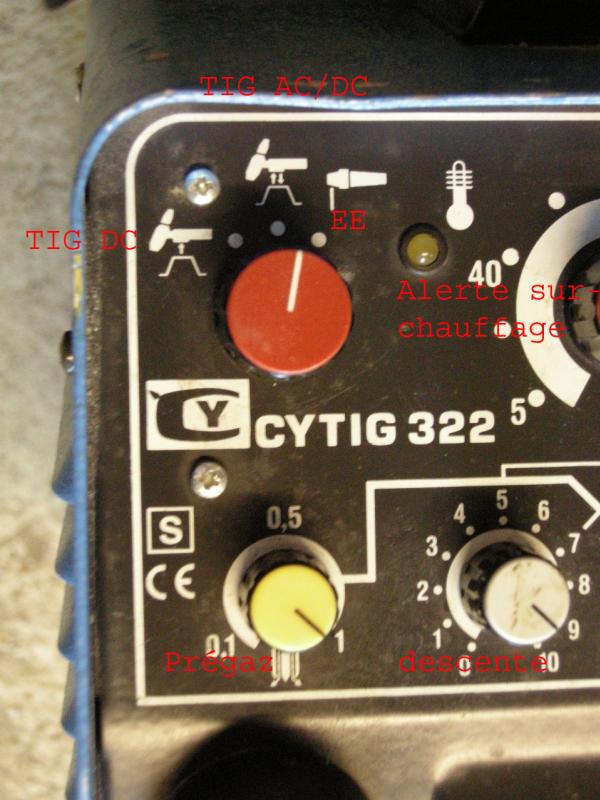

Merci pour les liens, j'en connaissais certains, mais j'ai eu pas mal de réponses.
Voyons quand même si j'ai tout bien compris. Ai-je bien attribué les boutons de l'appareil'
Si oui, c'est parfait! En temps normal, je me serai renseigné avant... mais la, pour le prix, j'avoue avoir été pris un peu de vitesse.
Pour l'apport de Gaz, ca sera donc de l'argon pour toutes mes soudures en TIG. J'ai une buse céramique de 12mm, ca sera donc du 12l/min.
Je ne sais pas si c'est un fonctionnement en 2T ou 4T... et cela ne semble pas être inscrit sur la plaque.
Par défaut, ca sera donc du 2T.
Bon, par contre, j'ai quand même quelques interrogations pratiques et techniques.
Pratique :
- La torche doit-elle être en contact avec la pièce à souder lorsque j'appuie sur le bouton de celle-ci. J'entends par la, est-ce que je peux "décoller" la torche de la soudure si j'ai à faire du point par point, ou dois-je obligatoirement arrêter le cycle?
Technique :
- J'ai besoin de remplacer la torche. Comment est-ce que cela ce choisit' Se remplace?
- Comment choisit-on les consommables' Diamètre de l'électrode en tungstène, longueur du "bouchon", diamètre de la buse...Etc...
- Ou puis-je trouver ce matériel' Commercy étant une marque Air-liquide, une torche de SAF ainsi que les autres consommables, devraient pouvoir faire l'affaire, mais encore faut-il trouver l'enseigne...

Après recherche, je crois comprendre que le 322 ne fait pas de AC/DC. Juste du DC.
Le commutateur en haut a gauche c'est pour régler:
- 2T
- 4T
- EE
Si j'en crois cette image :
Est-ce que SAF serait en mesure de me fournir la documentation technique de l'appareil'
04/11/2010 14:02:34
Veuillez trouver ci-joint la notice du poste CYTIG 322
http://ancien.soudeurs.comvbdownloads.php?do=download&fileid=26
Sincères salutations
Christwin

04/11/2010 22:26:51
d'après les photos de vos posts précédents votre torche est une CT 201 N,vous la trouverez à la page 8 du document joint
http://ancien.soudeurs.comvbdownloads.php?do=download&fileid=38
christwin
