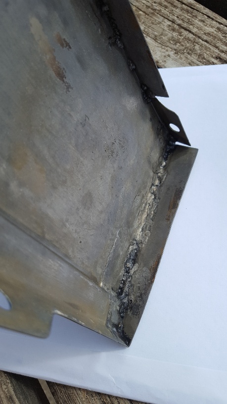

Salut à tous,
Je m’entraîne depuis plusieurs semaines sur une pièce de carrosserie acier de 0.8 mm (voir photos). J'aimerais avoir des conseils supplémentaires car la tâche est compliquée et j'ai un chantier à réaliser.
Ma config : poste TIG magic wave 2000 fronius, électrode 1 mm, métal apport 1 mm, mode pulsé manuel (poste trop vieux !) sans pente d'intensité (40 à 45 A), buse de 6 mm et argon 5l/min.
En fait, je souhaiterais réduire encore la quantité de soudure et me rapprocher de la soudure flash (voir photo pointage) et je trouve qu'au verso les soudures sont super moches !
Ça ferait moins de déformation et moins de matière à disquer après.
D'autre part, j'aimerais améliorer ma technique pour reprendre des défauts du genre trous ou manque de matière sur les arêtes par exemple (super dur à faire).
J'ai réussi à refaire les ailes de la tôle et reconstruire les arêtes mais ça m'a pris des heures !
Je ne vois quasi pas de tuto sur le net à ce sujet.
Des conseils ? :-) Merci

Je vous conseillerais bien d'essayer le métal d'apport Cu-Si. Pour ma part, cela m'a grandement facilité la tâche en de nombreuses occasions.
Cdlt

Merci pour vos réponses.
J'ai effectivement oublié de préciser que j'ai choisi la polyvalence et évité la multiplication des bouteilles en prenant le TIG comme moyen de soudage.
Je savais que ce n'était pas forcement l'idéal pour la carrosserie, je ne l'ai pas choisi uniquement pour ce chantier.
Après tout est possible avec le TIG, c'est ce que j'aime et certains font des choses incroyables avec !
Cdlt
Késako ? C'est du fil d'apport de MIG ? En 0.6 mm ?
16/09/2022 17:00:37
Le CuSi3 ou silibronze existe en fil pour semi-auto, mais aussi en baguettes pour le TIG.

Je répète que je suis bien d'accord pour dire que le TIG n'est pas du tout l'outil ad-hoc pour la carrosserie. Par le passé, ne disposant que de ce procédé et n'envisageant pas car n'ayant pas les moyens de m'équiper en semi-auto, j'ai restauré un véhicule (Land Rover) avec ce procédé. Oui, j'en ai bavé entre les déformations dues à l'échauffement important, les considérables difficultés d'accès à deux mains dans certains endroits, la consommation importante d'argon, etc. Mais j'ai bien été obligé de faire avec et cela a parfaitement réussi.
Donc, ma réponse s'adresse à une personne dans le même cas. S'il s'agit de restaurer plusieurs véhicules, et si on peut se permettre d'acheter un second poste (semi-auto) et le/les gaz nécessaire(s), il est évident que ma réponse serait tout autre.

Du coup je me réponds à moi même :
Pourquoi n'essaie tu pas avec du fil de bobine acier MIG 0.6 mm en baissant l'intensité ?

Si Locouarn, j'ai fait un essai avec du fil 0.6 mm mais c'est trop petit, j'attends de faire un essai avec du 0.8 mm, l'épaisseur de la tôle ;-)

Je ne vous ai jamais parlé de fil pour le semi-auto, mais de baguettes pour TIG, diamètre 2.4 mm !

2.4 mm pour de la tôle 0.8 mm c'est beaucoup trop gros !

Je me réponds à moi même si jamais ça intéresse quelqu'un....;-)
J'ai fait un essai avec une bobine d'apport en 0.8 mm de diamètre, c'est très concluant.
J'ai pu diminuer l'intensité de 45 à 30 A et du coup il y a très peu de métal rajouté et on a plus le temps de contrôler la soudure.
C'est plus facile de récupérer les ratés à cette intensité.
Je vais enfoncer une porte ouverte mais pour les tôles fines il semblerait que le mieux soit d'avoir son métal d'apport du diamètre équivalent à l'épaisseur de tôle.
