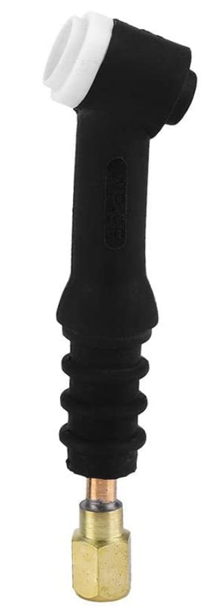

J'utilise d'habitude une torche série 17 avec un Prestotig 165. On m'a donné une autre torche, plus légère et plus compacte, mais elle est nue (aucun consommable). J'ai pensé que c'était une série 9 (plus petite que la 17 et refroidie à l'air aussi), mais à y regarder de plus près, ça ne semble pas être ça: il y a un filetage extérieur, et rien à l'intérieur (tube lisse avec un cône côté avant)
C'est du Binzel, et il y a une seule indication dessus: 150. Serait-ce une indication de la série, qui serait par exemple "Abitig 150"?
Le Ø de passage est de 5mm à l'arrière, 7mm au plus large à l'avant, et la longueur (hors isolant) environ 25mm.
En pratique, j'achète d'habitude mes consommables sur AliExpress. Et j'essaie d'identifier ce que je dois acheter (quel série/type) pour la remettre en état d'utilisation. Pouvez-vous m'aider?

Après investigation dans les catalogues Binzel, je pense que c'est bien une Abitig 150.
Est-ce qu'il y a des consommables "génériques" pour ce modèle, ou bien il faut forcément ceux de chez Binzel? J'ai un peu regardé le tarif et... ça pique un peu...
29/04/2021 06:53:52
D'après les photos que vous avez postées, cette torche ne correspond pas du tout aux standards actuels. Si vous cherchez une torche plus légère/compacte, sachez que vous pouvez sur une torche normalisée remplacer uniquement la partie finale de votre WP17 par une WP9 comme celle-ci car le raccord au flexible est le même.
Vous pouvez également acheter un faisceau complet comme celui-ci, quitte à remplacer la gaine par quelque chose de plus sérieux.
Dans tous les cas, vous en aurez pour beaucoup moins cher que de remettre en service votre antiquité.
N'oubliez pas malgré tout de respecter les limites d'intensité des différents type de torche...

Merci pour cette réponse très intéressante! Je n'avais pas pensé qu'on pouvait changer les têtes comme ça. Ce sera alors en effet plutôt sur la WP17 comme vous le dite, parce qu'en regardant les pièces détachés WP9, ça ne ressemble pas tout à fait à ce qu'il y a dans l'abitig:
Et la WP9 sur amazon:
Je vais investiguer dans cette voie.
