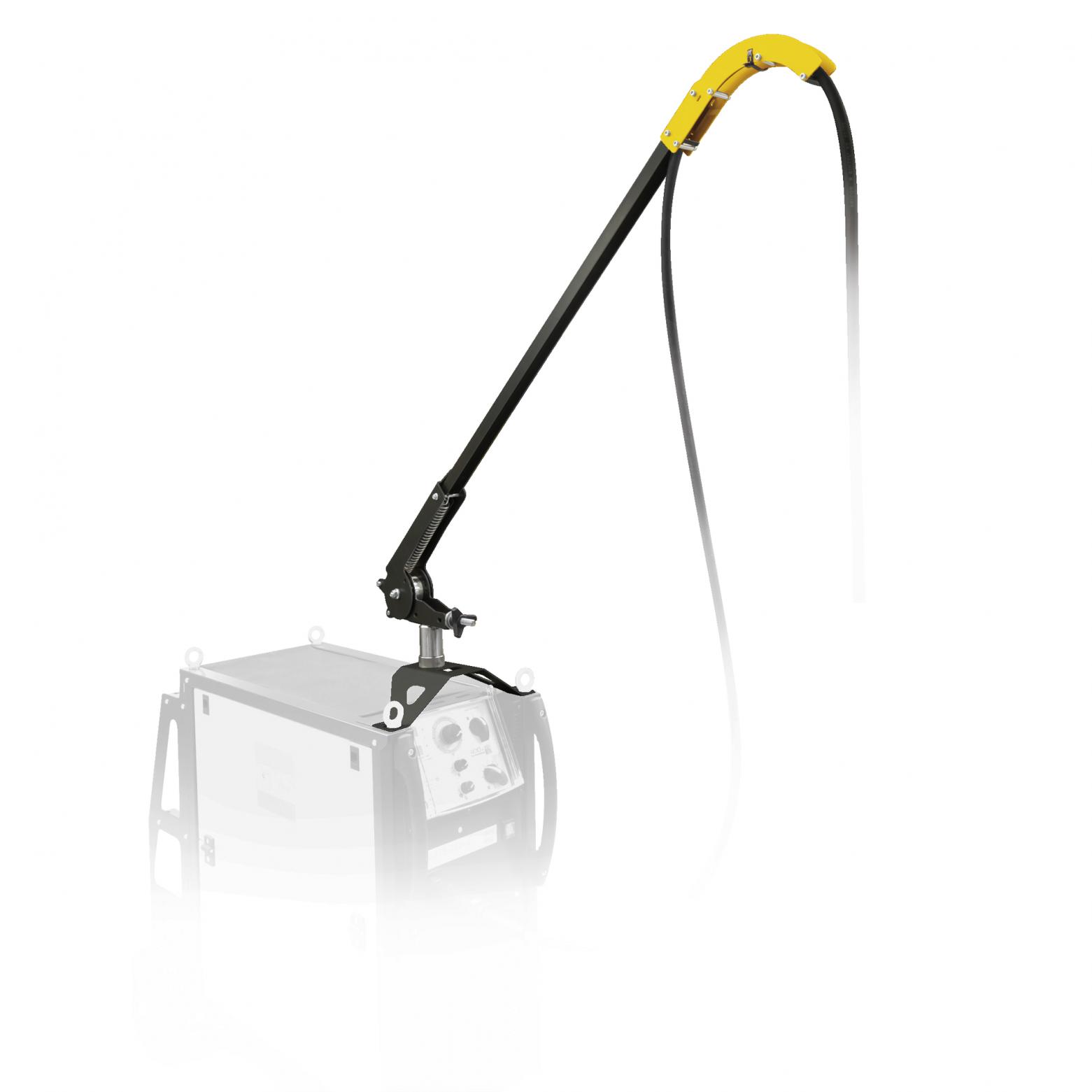

Par contre il devrait faire passer son câble par dessus son épaule car si sa torche avait un câble de 25 mm² ou plus, sa façon de la tenir serait une erreur.
Une très bonne solution pour ce type de poste de travail fixe, c'est la torche (ou le générateur) suspendue, qui retombe vers la main du soudeur.
C'est très confortable.
Je ne l'ai vu en entreprise qu'une seule fois pour le TIG, alors que c'est très courant en MAG.
Il existe pour le semi-auto de nombreux modèles de supports, potences, bras articulés.
Chez soi un simple sandow avec mousquetons accroché au plafond peut faire l'affaire.

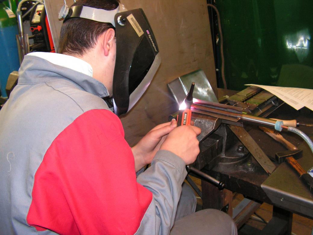

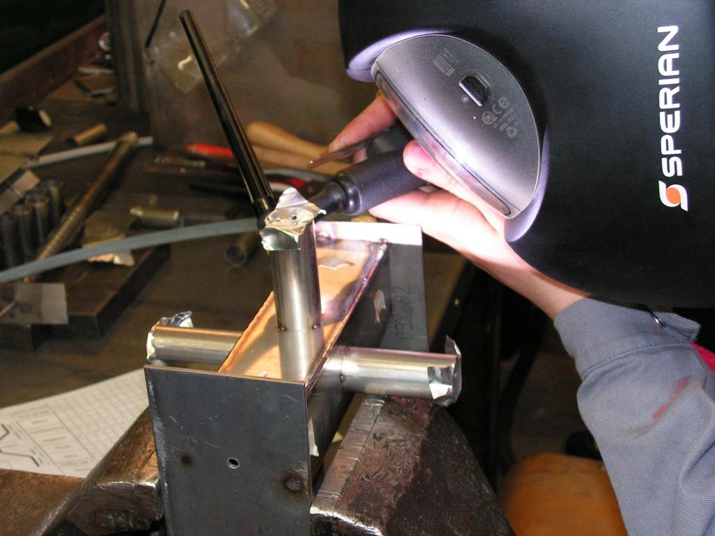

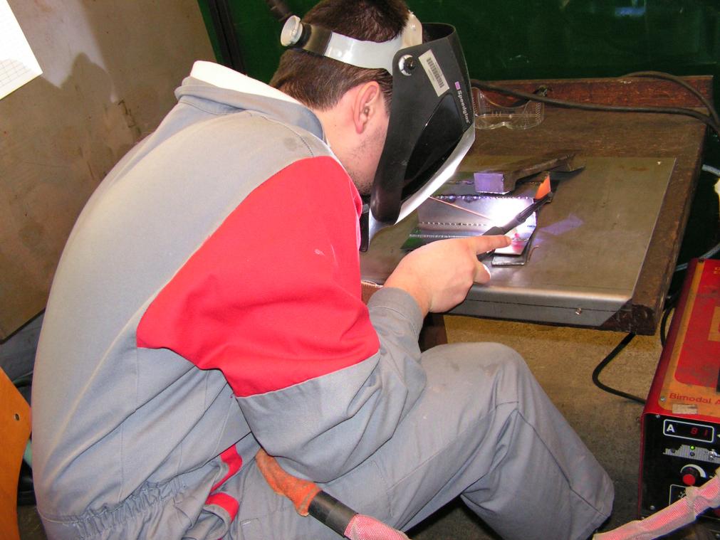

Quelques exemples en photo,
Lors d'une formation pour une grande entreprise, en TIG inox fin, avec et sans métal d'apport.
Presque tous les postes de travail se pratiquent assis.
Tenue de la torche à 2 mains, sans métal d'apport.
Donc beaucoup plus de précision.
Tenue de la torche à 1 main, avec métal d'apport.
Appui du pouce sur la gâchette.
Appui de l'index sur la gâchette.
