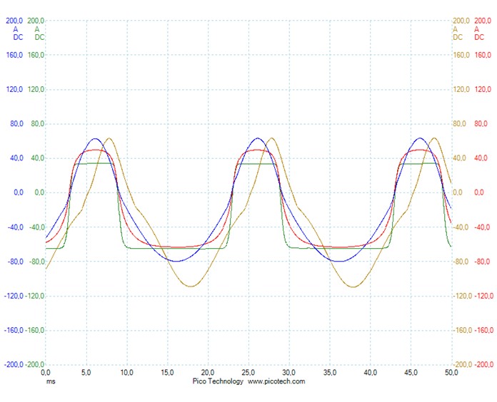

Depuis la semaine dernière je suis sur un nouveau projet (soudage de profilés alu) et en cherchant mon réglage sur le Fronius MagicWave 2200 j'ai trouvé dans le menu "setup AC" un paramètre permettant de choisir la forme de la demi onde positive (idem négative) soit sinusoïdale, triangulaire ou carrée.
Je visualise bien la chose (habitué des oscillateurs de synthés), j'ai bien entendu la différence entre chaque configuration, mais je me demande encore quel est l'impact de chaque forme d'onde sur le bain, la matière, etc, son intêret, et pour quelles applications?

Je vais essayer d'expliquer simplement la différence.
La forme triangulaire permet :
/ Un plus grand pic de courant
/ Une pression d'arc plus grande
/ Une pénétration plus profonde.
Il s'utilise dans le cas de passe de pénétration et en angle intérieur.
La forme demi-lune permet:
/ Une réduction du bruit
/ L'arc est plus souple (lisse)
/ Une bonne stabilité d'arc
Il s'utilise sur la série 1000 des aluminiums et dans la cas de cladding mais est parfait pour toute les applications.
La forme rectangulaire permet:
/ Un meilleur décapage
/ Son fonctionnement et quasi identique à la forme alternatif classique , c'est juste que la forme n'est pas lissée, l'arc est plus brut.
Voila j’espère que l'explication est simple.
N'hésite pas si tu as d'autre question.
Bonne journée

Le parmètre indique :
[Demi-onde pos] > tri - sin - rec - off
[Demi-onde neg] > tri - sin - rec - off
Sur la position Off, l'arc dégage plus d'harmoniques (aigues).
J'imagine que la courbe est naturellement sinusoïdale mais avec des distortions, alors que sur la position Sin, l'électronique traite le signal pour qu'il soit sans distortions?
HutLas En ligne le 28/11/2019 à 15:46 (13 messages sur soudeurs.com)
06/06/2018 13:00:28
C'est exactement ça.
La forme Sin du générateur de soudage correspond exactement à la technologie wave du Magic wave.
La forme sinusoidale est modifiée par le générateur pour diminué le bruit donc modifie la forme du signal.

Tharkey , la pression d'arc peut être comparée a la focalisation de l'énergie de l'arc. Grande pression ==> plus de pénétration (bain étroit et profond) , faible pression ==> moins de pénétration (bain large et peu profond)
07/06/2018 20:16:04
@yanng22, je comprends également la chose dans ce sens là. Mais la pression d'Arc doit être davantage qu'une métaphore de la puissance de pénétration non ?
07/06/2018 21:57:24
Ce n'est pas tout a fait une métaphore , je pense que l'on parle de pression de rayonnement de l'arc (je ne suis pas scientifique mais un simple chaudronnier).
08/06/2018 06:47:17
Quand je faisais les formations sur les générateurs , j'expliquer assez simplement.
Prends un jet d'eau de ton tuyau d'arrosage.La forme à la sortie est conique comme l'arc électrique.
Applique ton jet d'eau sur un mur sale, tu va mouiller une grande partie de ton mur mais pas forcément retirer la saleté dessus.
Maintenant si tu modifie la forme de ton jet d'eau ( en la concentrant +) et en gardant la même distance jet d'eau-mur, tu va mouiller une zone plus petite mais tu va retirer la saleté.
J’espère être assez clair ,je regarde si je trouve des schémas dans mes données.
Bonne journée
