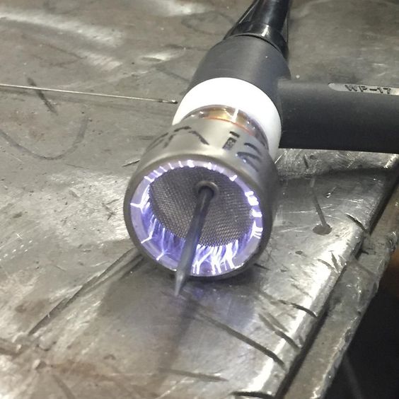

L'image parle d'elle même.
L'arc se produit en la jolie protection métallique de la buse et le diffuseur.
Ne pas acheter ce type de matériel!!!! (Furick cup)
Je tiens a préciser que ce type de buse , a part consommer énormément de gaz n'apporte strictement rien.
Une buse courte et large favorise les turbulences , contrairement a une buse longue qui favorise un écoulement laminaire. (dans les mêmes conditions avec ou sans diffuseur)

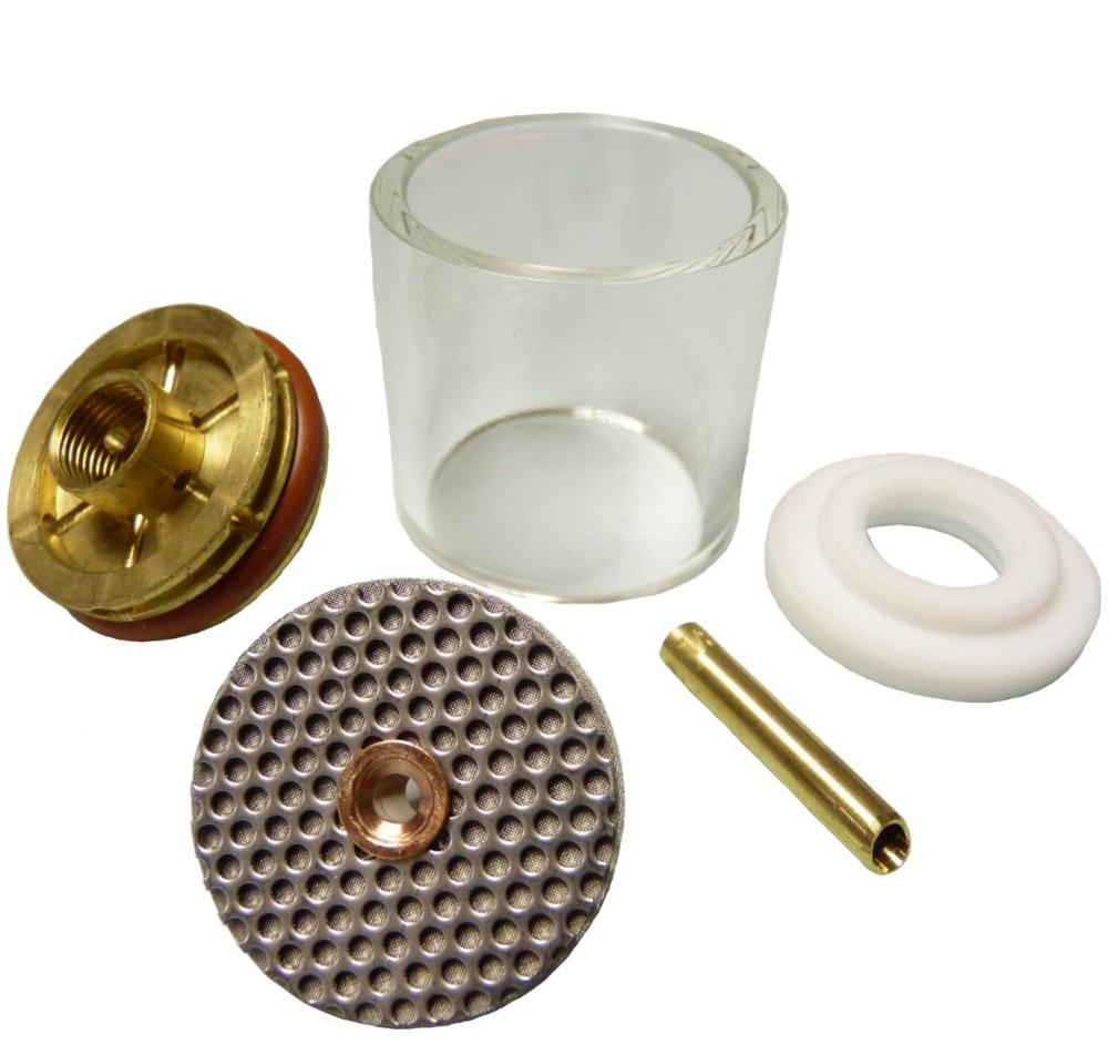

Il y a une vidéo (plus ou moins promotionnelle) de ce produit sur weldingtipsandtricks.com et je note que c'est limité à 175 A et fortement déconseillé en AC.
[video]https://www.youtube.com/embed/aQgfGLnLzGg
La protection métallique peut bien être enlevée, mais je ne suis pas trop convaincu de l'intérêt de ce produit excepté pour le titane éventuellement ?

J'ai préconisé récemment ce type de matériel pour du rechargement dur sur inox avec TIG dévidoir fil froid Fronius.
La buse est en Pyrex, D 28 mm. Le débit de gaz est de 12 l/mn. Je n'ai constaté aucune turbulence à 20 l/mn.
- D'une part cette buse a permis au soudeur de constater plus facilement le niveau de rechargement grâce à sa transparence, d'ou un dépôt plus régulier.
De plus le grand diamètre permet de sortir l'électrode de plus de 10 mm, et donc d'améliorer encore la vue du bain de fusion et de sa proximité.
- D'autre part elle a permis d'éviter un brossage entre passes, car la soudure et ses abords sont restés parfaitement brillants, sans aucune oxydation.

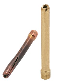

Un élément que j'ai trouvé intéressant est cette pince biseautée plus efficace et plus solide que les pinces fendues qui ont tendance à se vriller ou à s'écraser quand on force un peu le serrage du bouchon.
Ou qui en vieillissant coincent l'électrode, ce qui oblige à dévisser totalement le bouchon pour récupérer l'électrode ou pour en régler la sortie.
Grosse perte de temps.
Je ne l'avais rencontrée qu'une seule fois auparavant avec ces mêmes qualités.

Fais une recherche Google avec "wedge collet" et tu trouveras des fournisseurs à la pelle !
CK 2.4mm Wedge Collet Standard Diameter Gas Saver WP17/18/26 | eBay
CK Wedge Collets For WP17, 18 & 26 Type TIG Torches - Metal Fabrication Supplies
CK 2.4mm Short Wedge Collet Large Diameter Gas Saver WP17/18/26 3-Series

Je pense que sur la photo de Yanng22 le problème vient de la protection métallique et du fait qu'elle touche la table.
Quelle intensité sur la photo ? (175 A maxi et en DC seulement).
Quel intérêt une buse en verre si la protection métallique masque la vue ?

c'est pour faire un style :D mais ça ne sert strictement à rien du tout puisque la HF s'amorce de partout pour l'arc de soudage ensuite il doit y avoir de sacrées perturbations :)
PS à Locouarn sur la photo de yanng22 c'est la HF qui fait cet effet pas l'arc de soudage
il n'y a pas d' intensité de soudage juste la HF

En effet Locouarn ce type de pince est plus résistante, j'utilise un autre système qui est pas mal . Torche abitig grip hd
Avec cette torche j'ai aussi des buses type Jumbo ou gros débit et des buses étroites.
Le système de pince est excellent et plus résistant que les classiques.
Inconvénient......... pas de buse en pyrex:(

En effet locouarn, les consommables sont exclusifs , mais ils ne s'usent pas , sauf les buses qui cassent quand la torche rencontre le sol trop brutalement.
