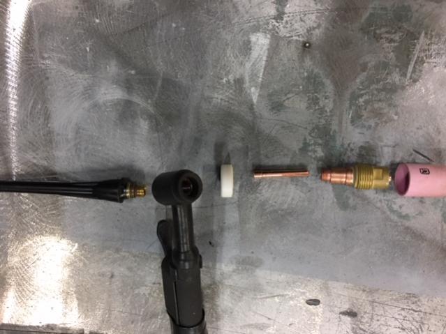

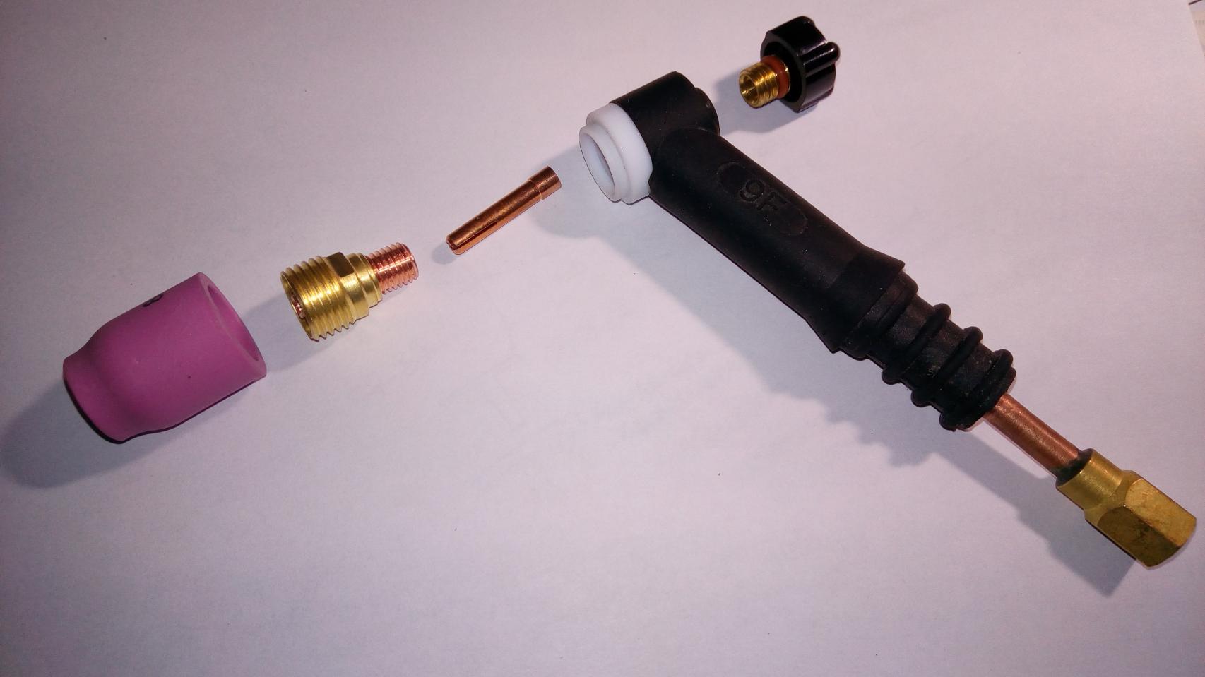

je souhaiterai savoir si il y a un réglage particulier sur poste tig en soudant avec tamis ( débit de gaz notamment ) car c'est la première fois que j'utilise un tamis et je n'arrive pas a souder,du moins a former mon cordon de soudure
merci d avance
20/02/2018 13:16:29
L'utilisation d'un diffuseur à tamis permet d'obtenir un meilleur inertage, et donc relativement à "économiser" de l'argon.
Si vous éprouvez des difficultés à former votre bain, sous réserve de savoir plus précisément quelles sont ces difficultés, c'est peut-être du à un défaut d'étanchéité de votre montage ?
Plus de détails et surtout une photo du montage permettraient de vous conseiller plus efficacement.

Voici mon montage. alors ce que je trouve étrange c est que la pince électrode ne se bloque pas sur mon siège de pince déjà pour commencer
Pourtant j utilise le bon diamètre
ensuite lorsque je soude j ai l impression que j ai une absence de gaz alors le but du tamis est bien ce qu il est mais mon bain de fusion ne se forme pas correctement et je vois apparaître du dépôt noir comme si que mon alu était de mauvaise qualité

On avance mais il faudrait préciser quelques détails.
- La torche c'est un type 9 à première vue ?
- Le diffuseur semble être pour une électrode de 4 mm. Quel diamètre d'électrode utilisez vous ?
- La pince doit être du diamètre de l'électrode, donc la question précédente donnera son diamètre.
- La buse semble être du N° 8 ? A confirmer mais ce n'est pas le plus important... sous réserve que le débit de gaz soit en rapport.
- Le joint torique du bouchon est il en place et en bon état ?
A regarder votre montage, je ne suis pas certain que le diffuseur et la pince soient bien des modèles standards. Voici à quoi ressemble un montage typique :
Nota : La torche type 9 n'est pas idéale pour souder de l'alu. Ce type est limité à 95 A en AC à 60% de facteur de marche et si vous dépassez 1,6 mm en diamètre de tungstène elle va chauffer très vite. Vous n'avez pas précisé l'épaisseur de votre alu ni l'intensité. Enfin la préparation est plus significative que la "qualité de l'alu".

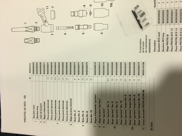

torche protig 20 (NG-III)
j’utilise une électrode de 2 mm et j’ai acheté tout cela avec les références de la torche
cedric27 En ligne le 04/03/2018 à 09:42 (6 messages sur soudeurs.com)
20/02/2018 17:17:56
emboitement de la bague d’étanchéité et la buse parfaitement jointif

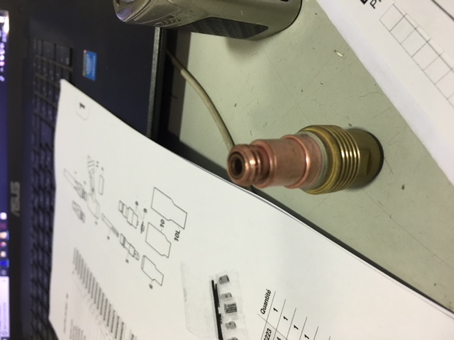

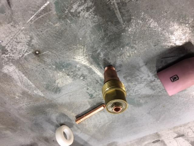

et pour répondre au fait que le tungstene ne se bloque pas
voici une photo,vous pourrez constater que la pince électrode ne dépasse pas le siège ce qui est bizarre a mon gout du coup le bouchon n’applique pas son rôle de bloquage dans le fond du siège pour bloquer le tungstène

OK, c'est beaucoup plus clair pour moi. Si vous avez scrupuleusement suivi les références de votre document, il y a un truc...
Cela me choque un peu d'utiliser différentes pinces avec un diffuseur unique, et bien entendu le fait qu'elle ne dépasse pas, comme vous le soulignez. Comment c'était avec le diffuseur simple (pièce N° 5) ?
Etes vous certain d'avoir été livré des bonnes pièces ? Avez vous exposé votre problème au vendeur, il s'est peut être trompé dans les références ?

oui pour moi aussi c'est bizarre un diffuseur pour plusieurs pinces ce qui serait logique que cela ne serre pas le Tungstène

La première fois que j'ai commandé à mon revendeur des diffuseurs à tamis, il s'est trompé de réf et m'a livré des diffuseurs bien trop long par rapport aux pinces porte électrode :eek:. le symptôme était le même qu'ici: l'électrode nageait dans la torche et ne se trouvait jamais bloquée. Je dirais que c'est soit ce problème, soit son corollaire: la pince porte électrode est trop courte, ce qui m'étonnerait étant donné que rien ne laisse penser qu'il en existe un autre type au vu de la page du catalogue..

Merci je vais contacter mon revendeur , et merci pour toutes vos réponses
Je reviendrai vers vous si le problème persiste

Ma maigre contribution (de débutant TIG) au problème cité concernant la pince électrode qui ne "dépasse" pas de l'arrière du diffuseur :
J'ai passé des heures dernièrement à chercher les références de pièces pour un montage "gaz lens court" sur ma torche (une SR17, un type différent de la votre donc)
Si c'est similaire, j'ai bien l'impression qu'il s'agit d'une pince électrode pour diffuseur court (Stubby) monté sur un diffuseur long (?)
Une illustration sera peut être plus parlante :
Peut être suis-je à côté de la plaque, les experts sauront mieux que moi je pense :cool:
Bon courage !
