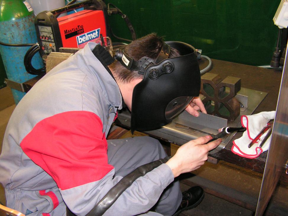

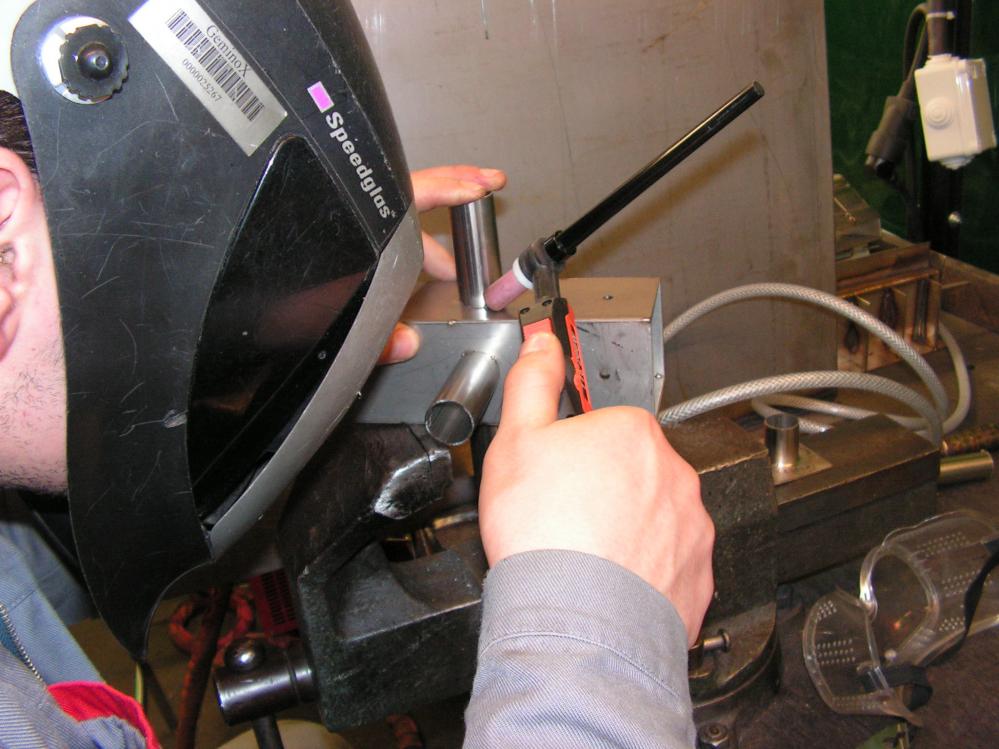

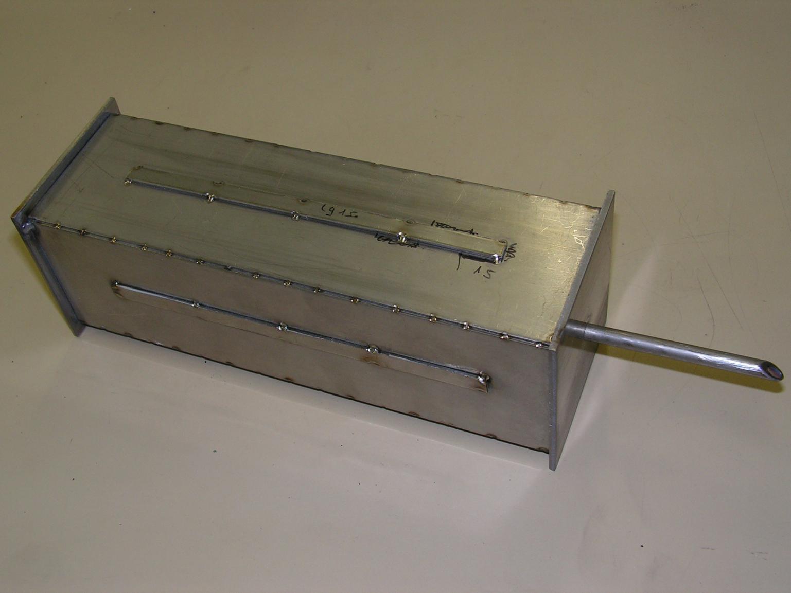

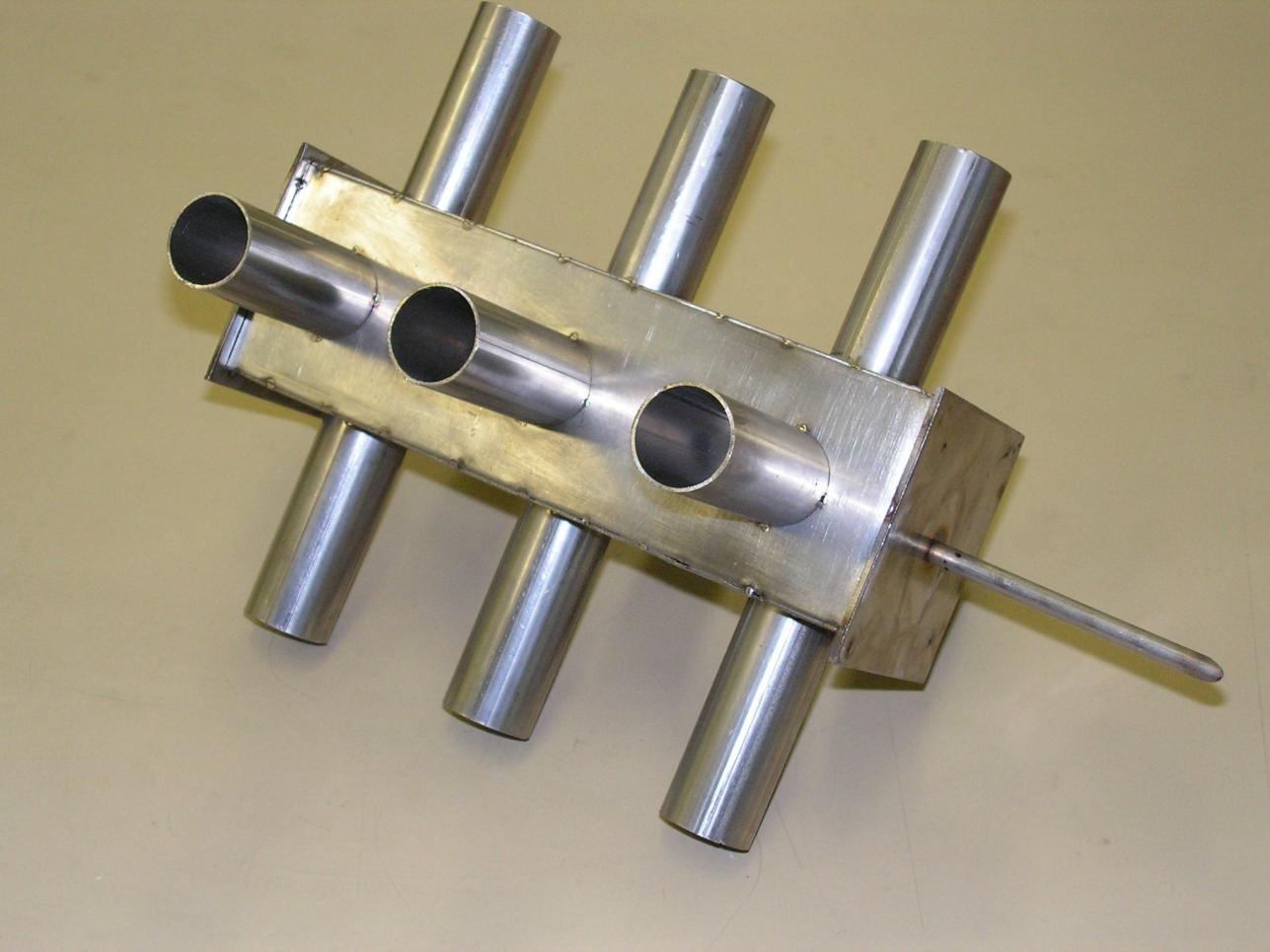

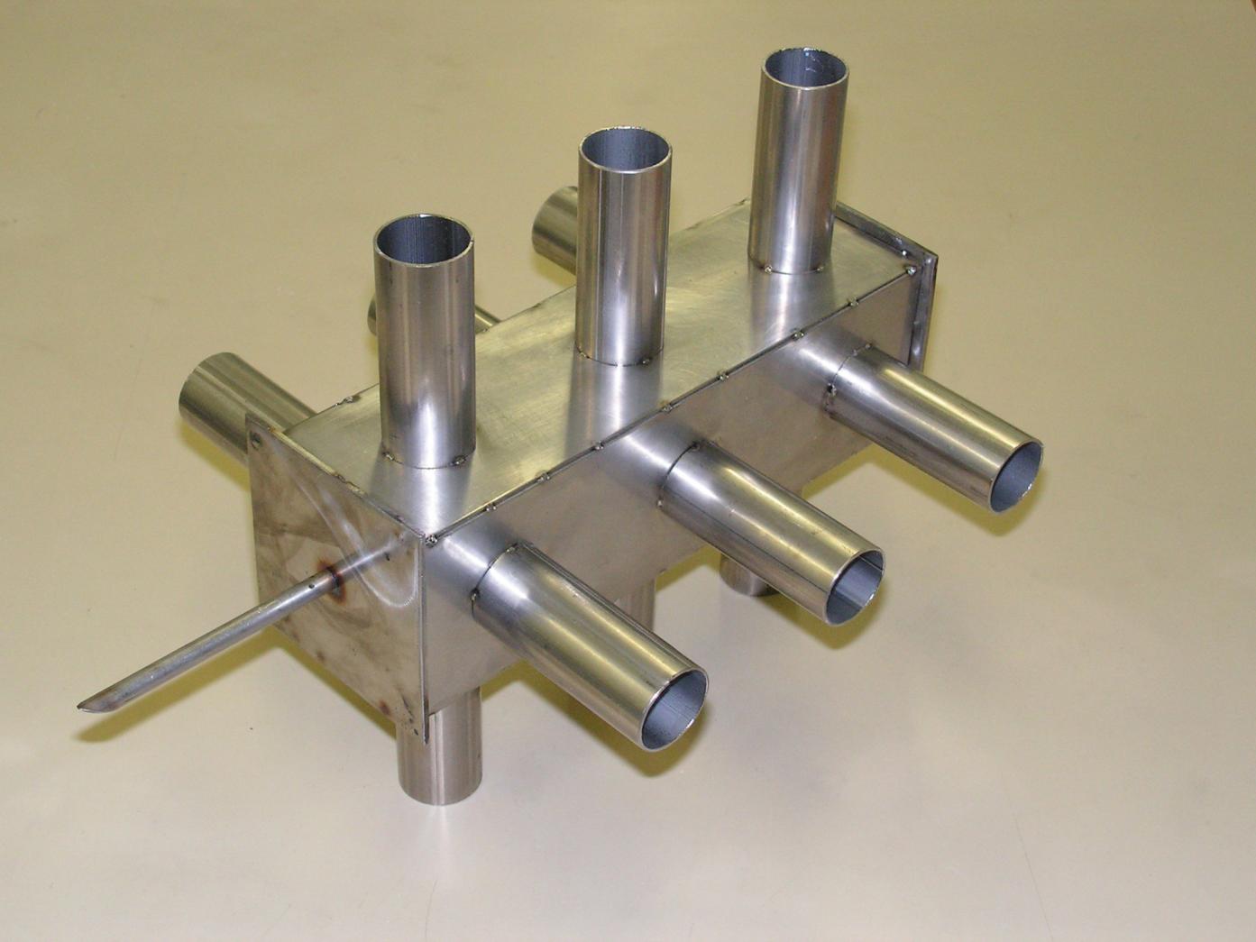

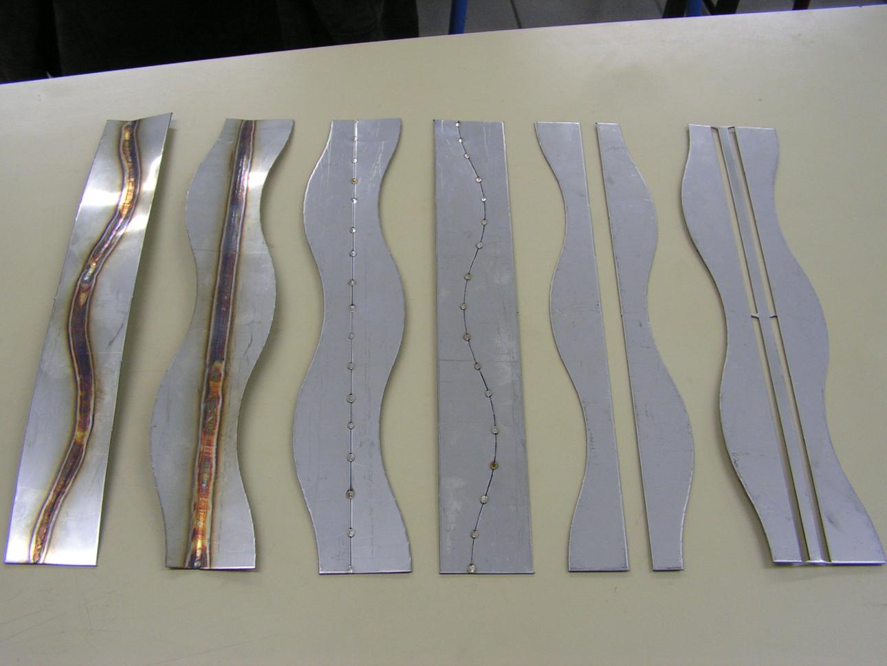

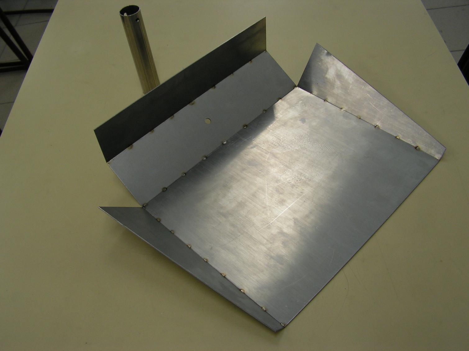

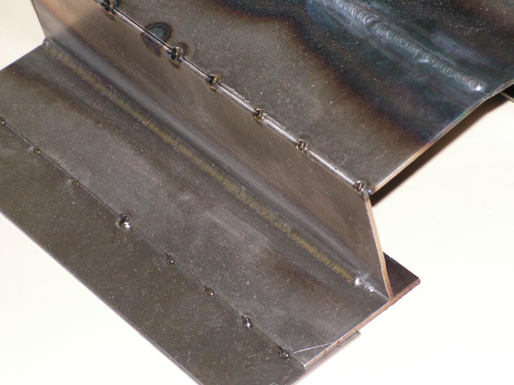

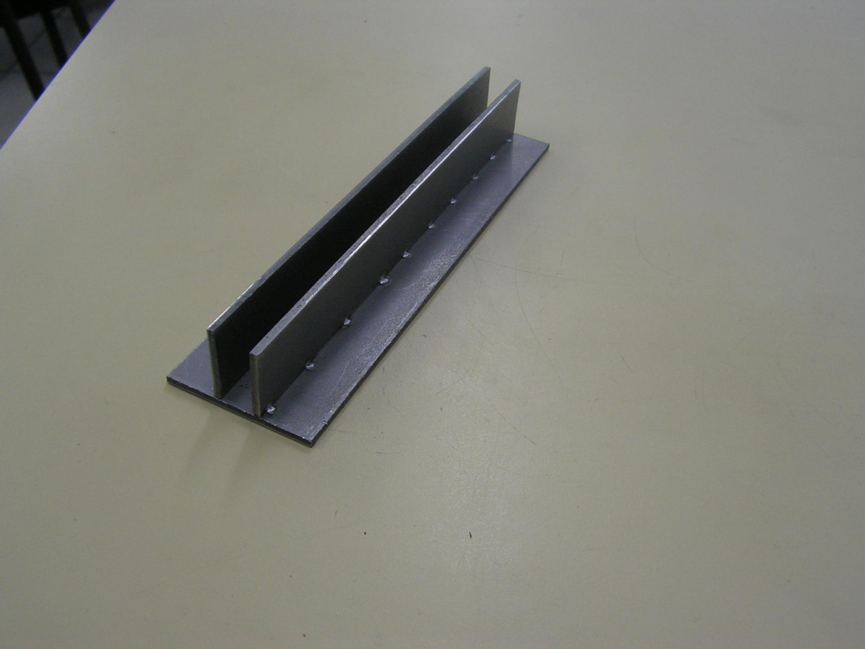

Le point "flash" est utilisé pour l'agrafage de tôles d'épaisseur fine en acier ou inox, sans métal d'apport. Il est très difficile à réaliser sur l'aluminium à cause de la fissuration qui s'ensuit, sauf dans certaines conditions pour les assemblages à clin ou en angle extérieur.
Pour optimiser l'efficacité du pointage "flash" il faut respecter des conditions de réglage du générateur :
- PRÉGAZ : 0,5 s
- MONTÉE : 0 s
- INTENSITÉ : Au maximum sans traverser la pièce. ex : Un angle intérieur demande plus d'intensité qu'un angle extérieur ou qu'un bout à bout.
Pour une épaisseur de 1 mm, de 60 à 100 A
Pour une épaisseur de 2 mm, de 80 à 140 A
Pour une épaisseur de 3 mm, de 100 à 180 A. Etc ...
- ÉVANOUISSEMENT : 0 s
- POSTGAZ : 10 à 15 s
- Travailler en 2 temps
Il faut un affûtage de l'électrode parfait (à peu près 30°) sans pollution.
Il faut tenir des conditions de préparation des pièces et du joint :
- Des pièces propres, sèches, dégraissées, non oxydées
- Pas de jour entre les pièces

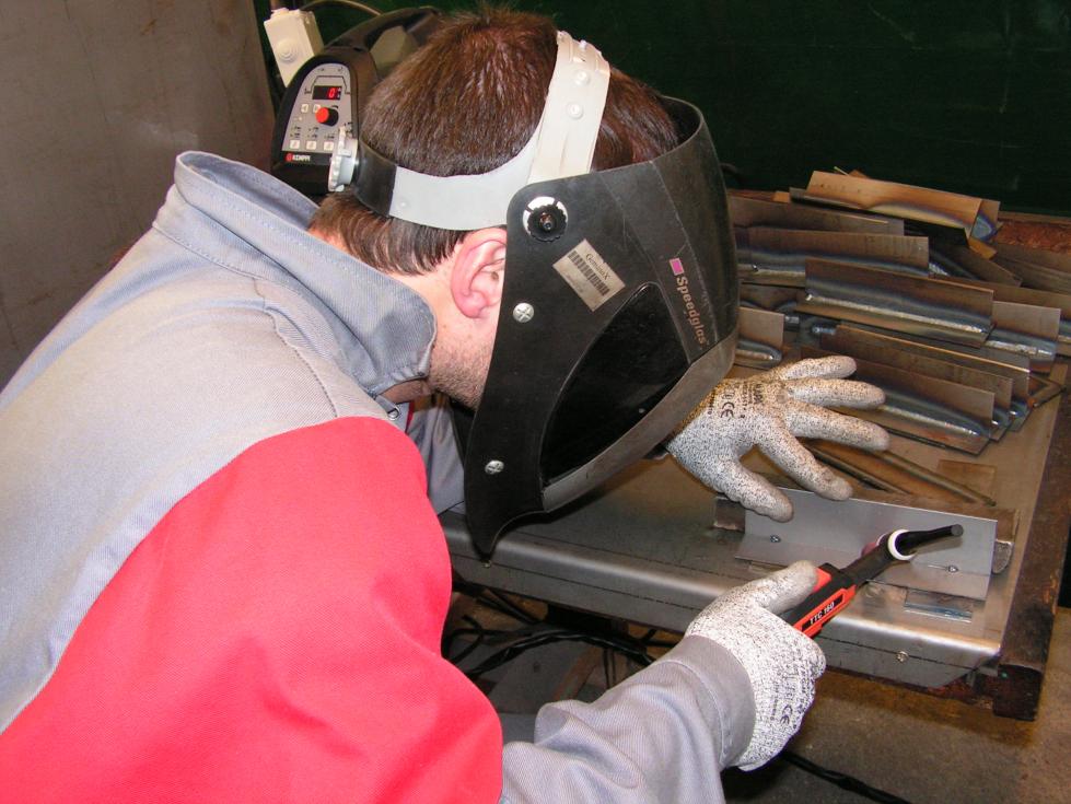

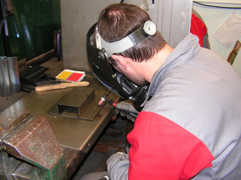

Un point "à l'aveugle" est plus précis. Pour cela :
1- Poser la buse en permanence
2- Toucher le joint avec la pointe de l'électrode
3- Écarter l'électrode de l'ordre de 1 à 2 mm (buse posée), sans constater cet écart visuellement, mais avec la sensation de la main
4- Appuyer sur la gâchette un bref instant et relâcher
5- Après l'extinction de l'arc attendre environ 2 s de postgaz pour obtenir un point non oxydé, brillant.
6- Attaquer le point suivant avant l'arrêt du postgaz précédent

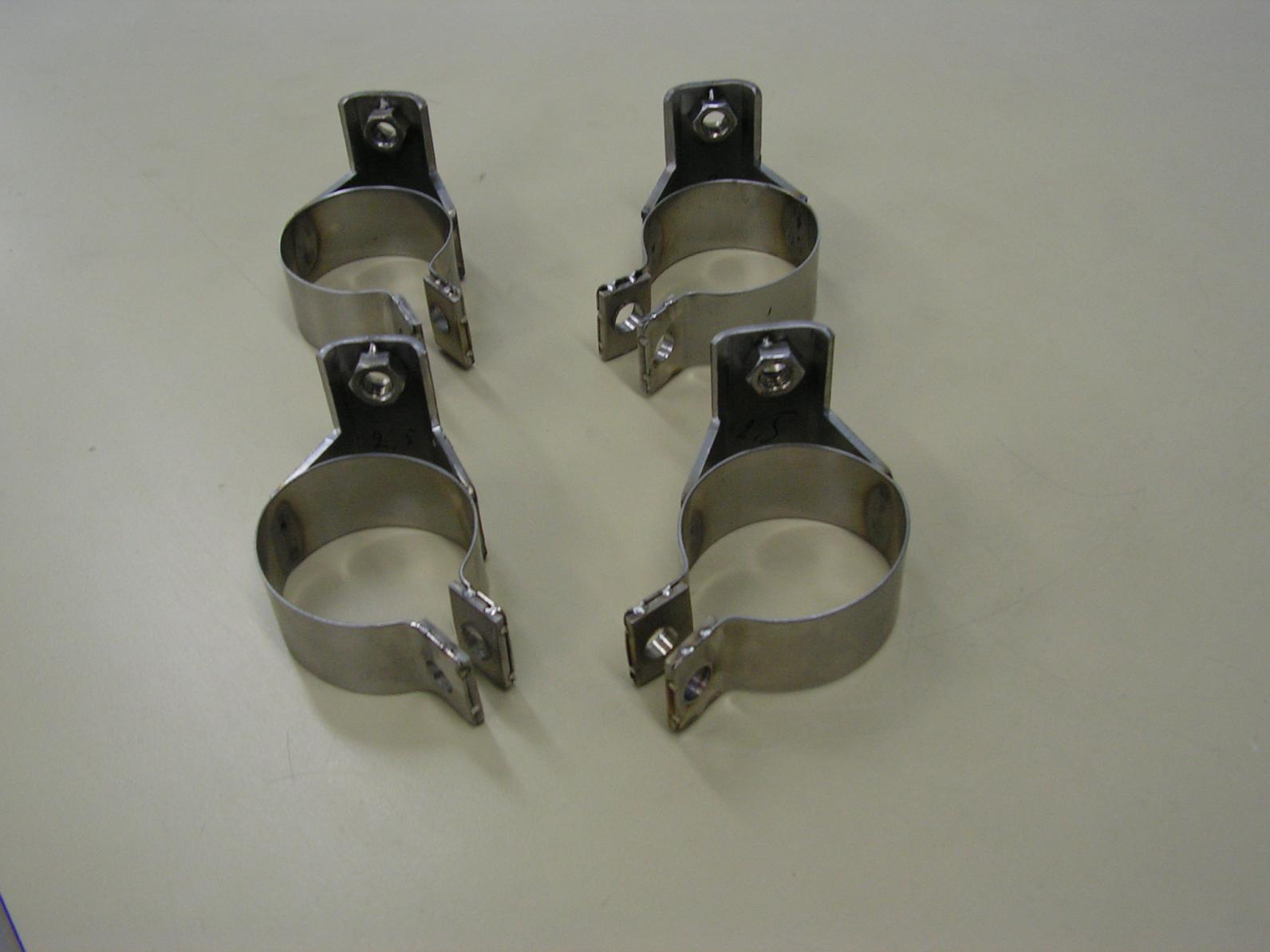

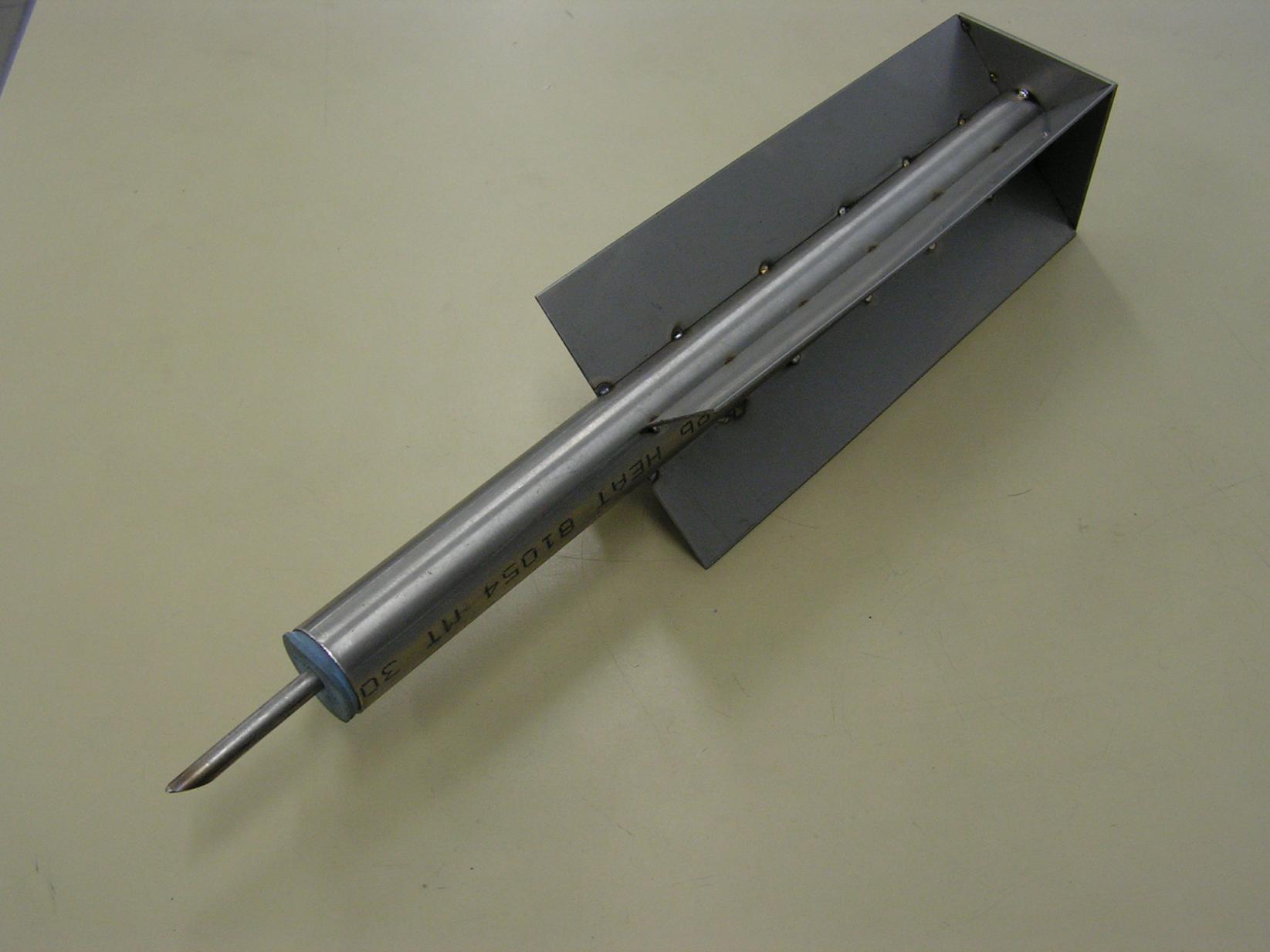

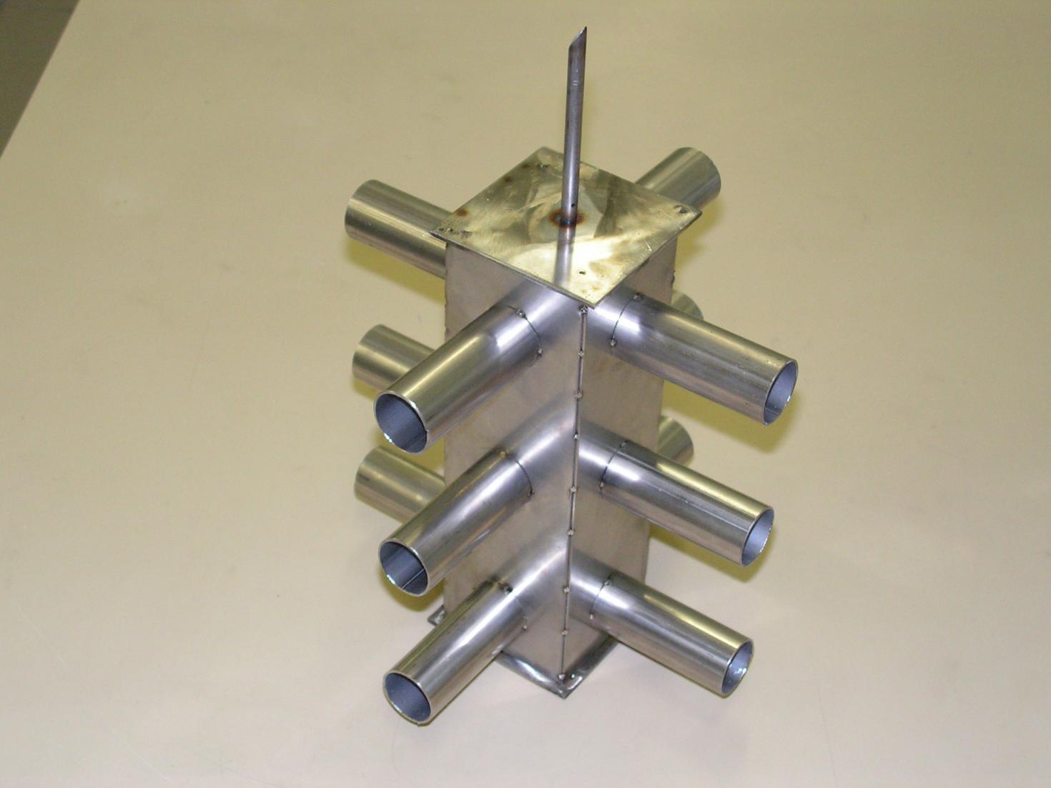

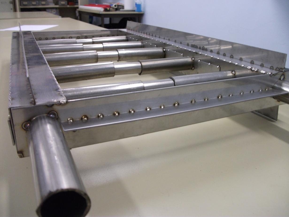

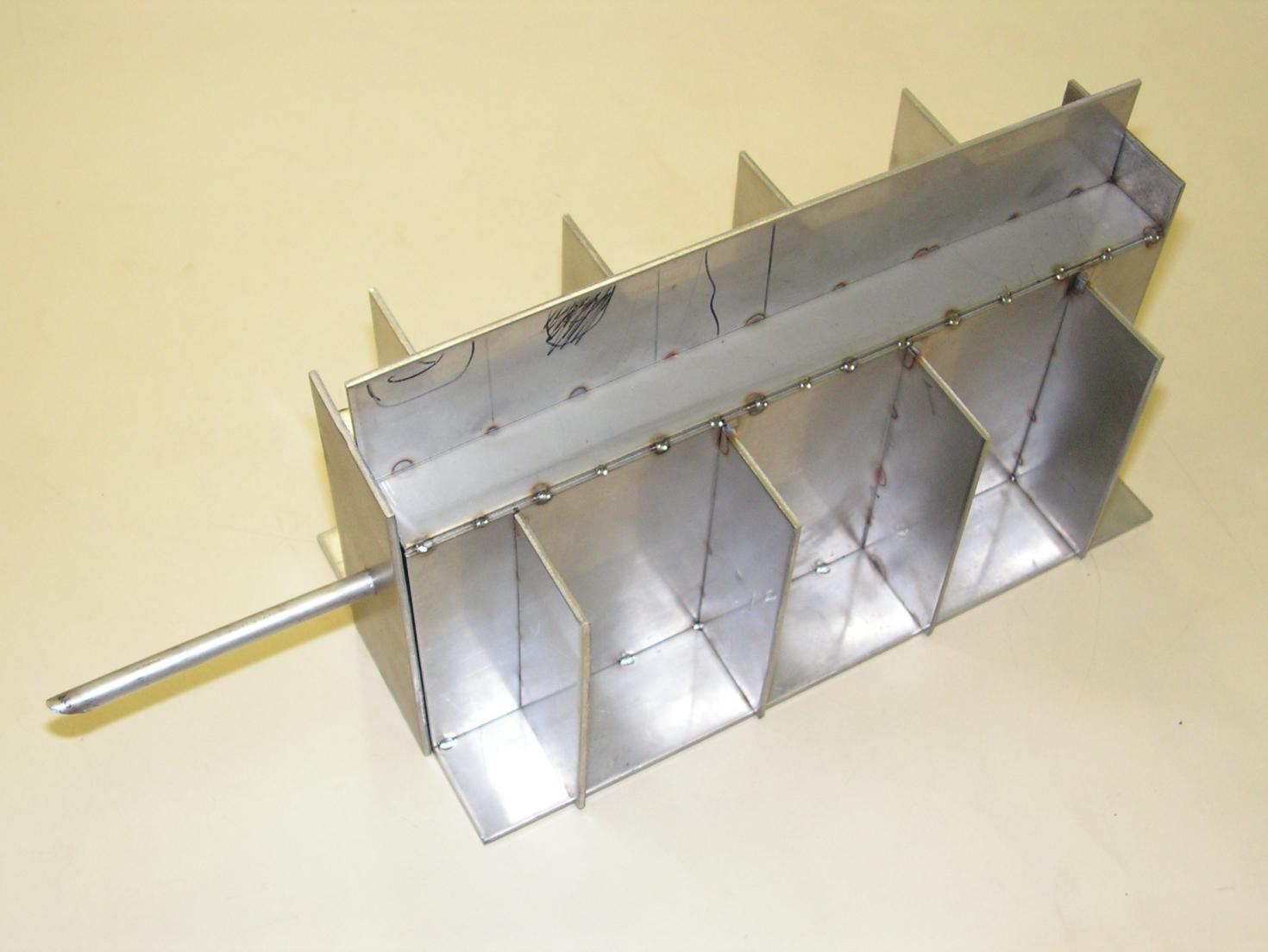

Quelques exemples :
