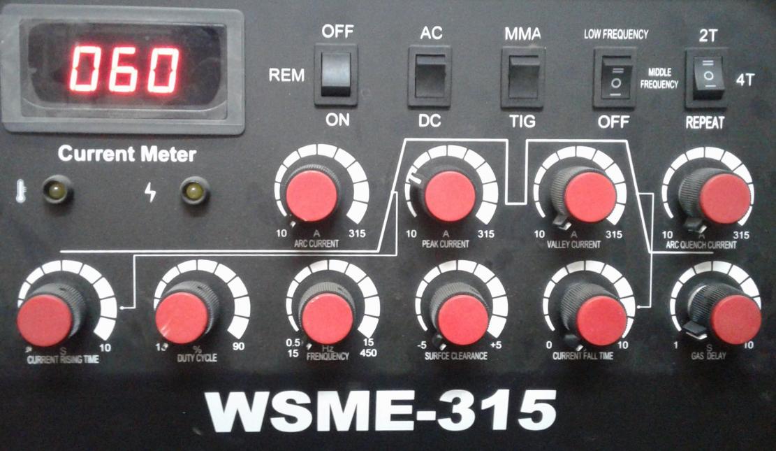

Sujet : Question Posée lecture affichage poste tig
04/01/2018 21:32:29
Je voudrais pouvoir lire et interpréter les différents boutons tels que indiqués sur ce panneau

05/01/2018 09:09:05
Si vous (ou une connaissance) maitrisez mieux l'espagnol que l'anglais, cette vidéo semble tout expliquer en détail.
05/01/2018 09:46:06
Voici une traduction rapide. Un ou deux détails m'échappent au premier coup d’œil (mode "repeat" et lien entre la balance et le bouton "décapage").
Inscription Signification Valeurs
1 REM Remote (pédale de commande) Avec (ON) ou sans (OFF)
2 AC/DC Choix du courant Alternatif / Continu
3 MMA/TIG Choix du procédé EE / TIG
4 Low / Middle / Off Sélecteur de fréquence mode pulsé Off / 0,5-15 / 15-450 Hz
5 2T / 4T Sélecteur 2T / 4T 2T / 4T / repeat (?)
6 Thermomètre Voyant de surchauffe
7 Eclair Voyant présence secteur (sous tension)
8 Arc current Intensité nominale Ampères
9 Peak current Courant "chaud" (mode pulsé) Ampères
10 Valley current Courant "froid" (mode pulsé) Ampères
11 Arc quench current Courant d'évanouissement d'arc Ampères
12 Current rising time Temps de montée au courant nominal (UpSlope) Secondes
13 Duty cycle
Ratio courant "chaud" / courant "froid"
14 Frequency Fréquence (AC) Hz (selon réglage N° 4)
15 Surface clearance Décapage (Balance)
Prédominance décapage / pénétration
16 Current fall time Durée d'évanouissement d'arc Secondes
17 Gaz delay Post-gas Secondes

05/01/2018 11:02:11
repeat c'est peut être un mode point dont le temps se règlerait avec duty cycle il faut tester pour le savoir

05/01/2018 21:39:01
Excellente compilation effectivement, qui décrit les principaux réglages classiques.
- Pour le mode "repeat", j'ai trouvé une explication en anglais. Il s'agit d'une option qui agit uniquement pendant la phase d'évanouissement, permettant de remettre brièvement l'intensité nominale de soudage indépendamment du cycle de descente en cours. En clair, c'est ce qui permet de faire des marche/arrêt répétés (notamment pour achever un cordon TIG alu sans laisser un cratère), sans reprendre à chaque fois le cycle au point de départ.
- Pour le "Duty cycle", je m'étais trompé. Tout bien réfléchi, c'est plutôt le ratio courant "chaud" / courant "froid" du mode pulsé.
- De ce fait, c'est bien le bouton "surface clearance" qui déterminerait la balance, prédominance décapage ou pénétration. Reste à voir à quoi correspondent ces "-5 / +5" par rapport aux pourcentages habituels.
J'ai rectifié mon tableau en conséquence.
