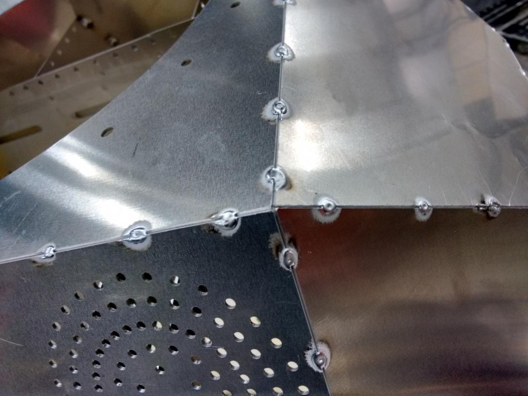

voila ce que je fait
pour le moment ça ressemble pas à grand chose :(

sur le bout que l'on voit soudé c'est pas mal, mais effectivement le pointage en angle extérieur , doit se faire en chanfrein naturelle, ce qui ne semble pas le cas de la première pièce pointée , il en découle que vous pouvez certes souder comme cela , mais qu'une fois vos soudures meulées, vous retirerez dans les 90% de votre soudure donc ça craint

vous pouvez reprendre votre pointage et avec une pince à talon vous mettre plus en chanfrein naturel.
Vous n'êtes pas obligé de tout dépointer d'un coup mais le faire à suivre ( couper 2 ou trois points les repointer , et ainsi de suite. ) La care c'est surtout pour les bords à bords
On aperçoit à l'intérieur une patte pointée, , là si cela reste dans l'état, vos points ne sont pas assez longs cela risque fortement de casser il faut les faire d'au moins 2 ou 3 cm

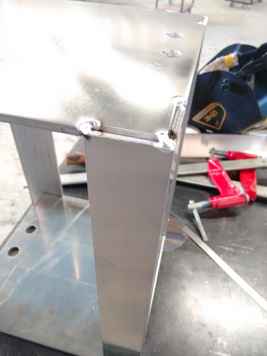

Attention aussi je vois que vous avez passé un coup d'orbitale sur une des faces de la pièce.
L'aluminium est un matériau tres sensible aux poussières et cela peut se ressentir dans le bain lorsque vous soudez , les particules abrasives que ce soit du corindon , du zirconium de la céramique viennent polluer votre aluminium et se mélanger au bain.
il faut vraiment que votre métal d'apport et le joint de soudage soient parfaitement propres et dégraissés.
je passe toujours un coup de scotch brite sur mon métal d'apport mon joint de soudage suivi d'un dégraissage soigné.

je vois que vous avez l’œil ! effectivement l'orbital me pollue mon bain ce qui est naz ! donc si j'ai bien compris , scotch brite et dégraissant avant de souder !

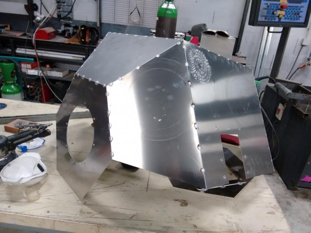

comme vous pouvez le voir j'ai du boulot à venir ! et c'est pas finit il reste du boulot sur celle-ci et deux autres après, plus des visières. ça ce voit pas mais ce sont des casques de carnaval
auriez vous un protocole pour soudure à me proposer pour ce genre de pièces. il y a trois ou quatre départ ...
j'avoue que parfois je sais plus trop dans quel sens souder .

de ce que je vois votre pointage est bien trop gros !
quel diametre de métal d'apport et intensité utilisez vous ?
il faudrait pointer partout mais pas aussi grossierement.

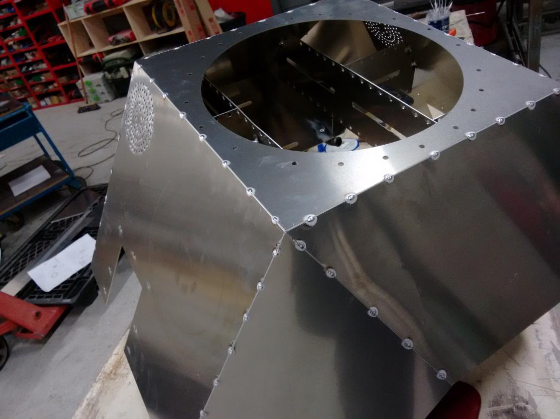

vous trouvez vraiment que mes points sont gros ?!...
j'ai tendance à mettre pas mal d'ampère (60A / 80A) pour aller vite car c'est mon collègue qui tiens les pièces. souvent il à les doigts pas loin et sa position n'est pas des plus confortable !
j'utilise un métal d'apport en 1,6. je n'ai que cela . il à fallu faire un choix j'ai pris cela
effectivement il m'est arrivé d'avoir un point qui lâche mais c'est rare quand même . je vais y faire plus attention dorénavant !

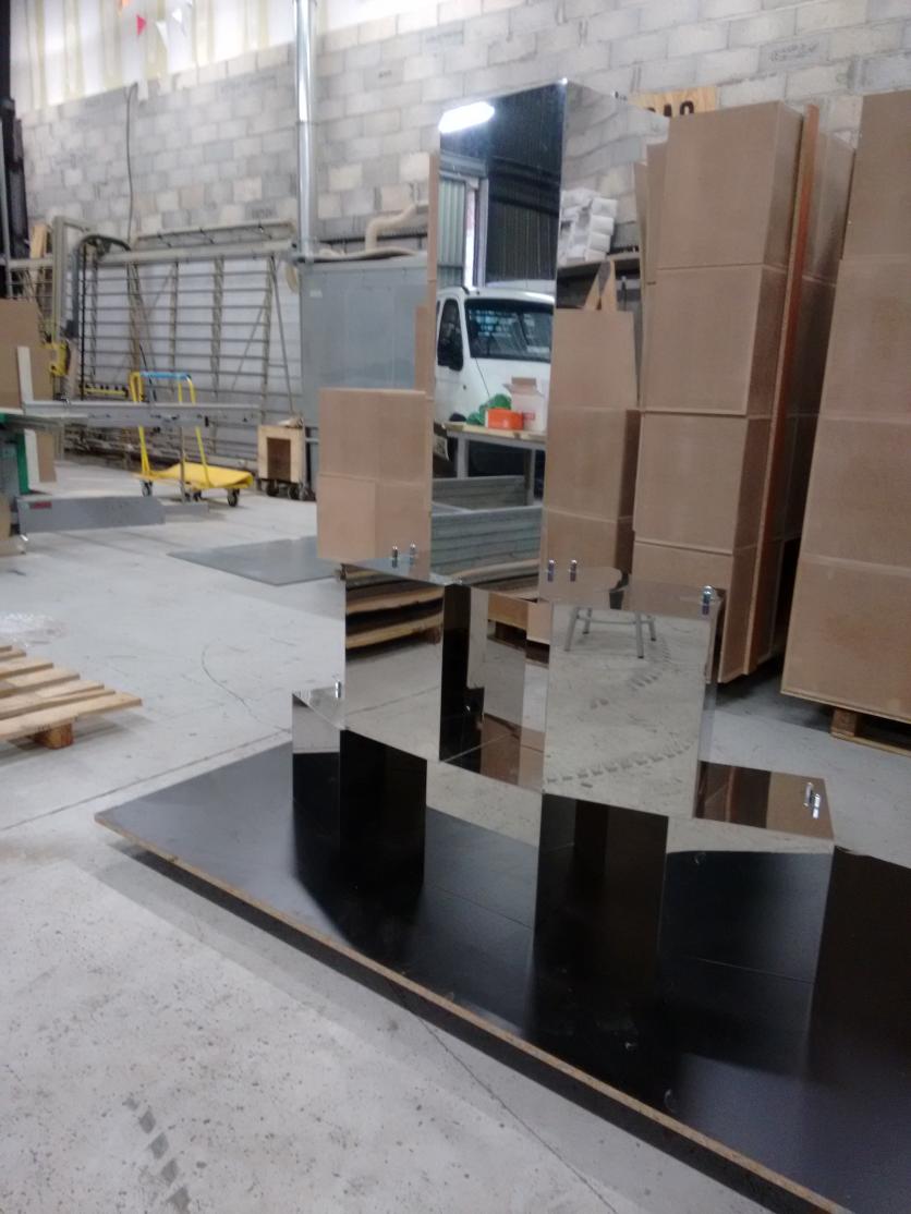

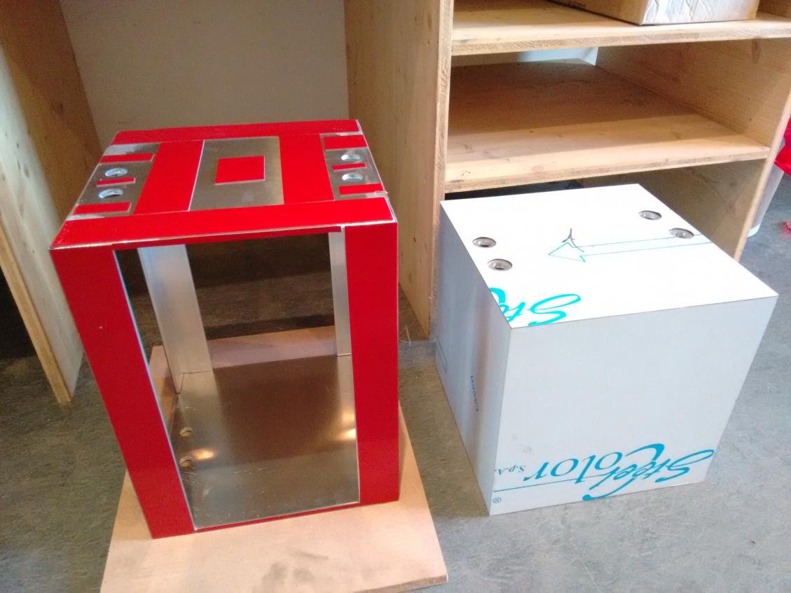

bonjour , pour donner suite à cette discussion voila quelques photos des prototype .
le résultat est plutôt bon mais effectivement il est très difficile d'avoir un rendu parfait avec cette méthode . du coup la semaine prochaine on teste un autre montage avec des tôle ajourer sur toute les faces et soudage au semi alu .
pour l'occasion il ont acheté l'équipement pour monter un petit Pearl en alu mais j'ai des doutes sur la puissance du poste car de mémoire il ne dépasse pas le 4mm en synergie ...
dommage car on a un Weco 301 plus qui va bien !
