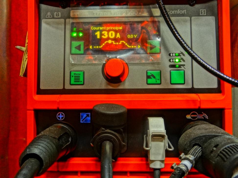

05/02/2018 23:18:26
Ca y est j'ai essayé le Fronius!
Un magicwave 4000 comfort avec dévidoir KD4000
Contrairement a EWM le dévidage du fil d’apport est synchronisé aux pulsations du poste, et là ça change tout.
L'avancement est plus rapide et régulier, (pas besoin de jouer avec la torche) le fil avance au bon moment en quelque sorte.
Une fois n'est pas coutume les réglages sont plus simple sur le Fronius au niveau du fil, pour le reste c'est similaire.
Les 2 générateurs sont proches en terme de qualité de courant de soudage (assez subjectif.....), un meilleur feeling en alu avec le fronius quand même.
Un gros point positif chez EWM , c'est la torche Comfytig vraiment très maniable.
Le modèle fronius est de TRES mauvaise qualité au niveau de la fixation du guide fil.
J'ai donc commandé le Fronius....sans la torche de soudage :)
Un compte rendu plus précis sera fait dès réception

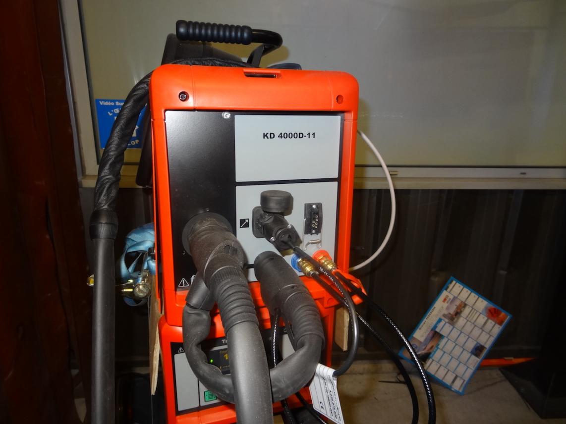

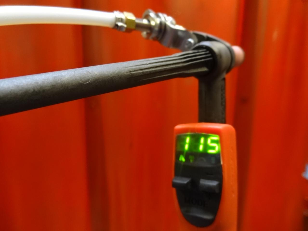

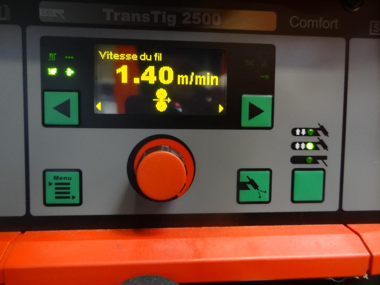

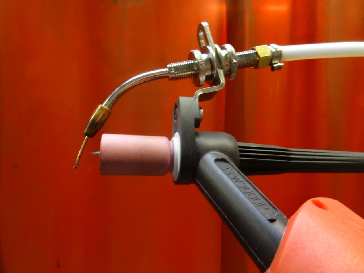

J'ai mis en place récemment un Transtig 2500 Confort, avec dévidoir KD 4000.
Les réglages sont simples et très accessibles, avec un façade conviviale et des réglages à la torche pratiques.
Contrairement à EWM, sur le Fronius la façade du dévidoir est vierge et les paramètres de fil se règlent sur la façade du générateur.
Ce qui interdit l'adaptation sur une autre marque de générateur. Mais ce que permet le EWM.

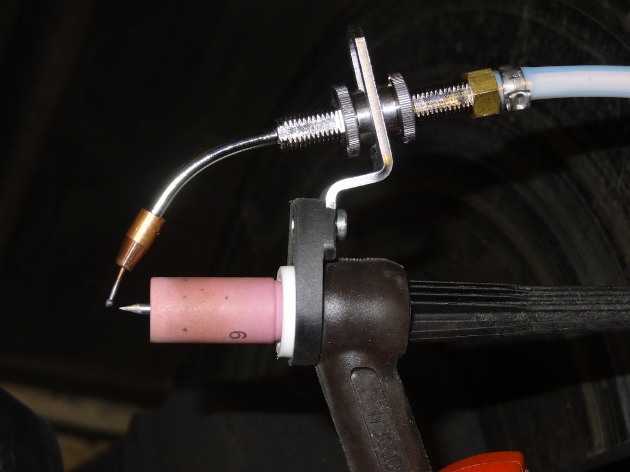

Je confirme la piètre qualité du maintien et de la précision de l'arrivée de fil.
J'ai pu améliorer la fixation du guide-fil avec 2 rondelles "plates" de 8 mm. Je pense que ce serait plus efficaces avec des rondelles "éventails" que je n'avais pas.

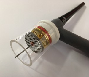

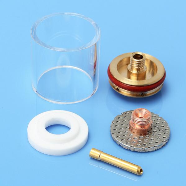

Le maintien du porte guide-fil est devenu parfait quand j'ai mis en place une buse Pyrex de gros diamètre D 28 mm avec diffuseur.
Plus rien ne bouge !

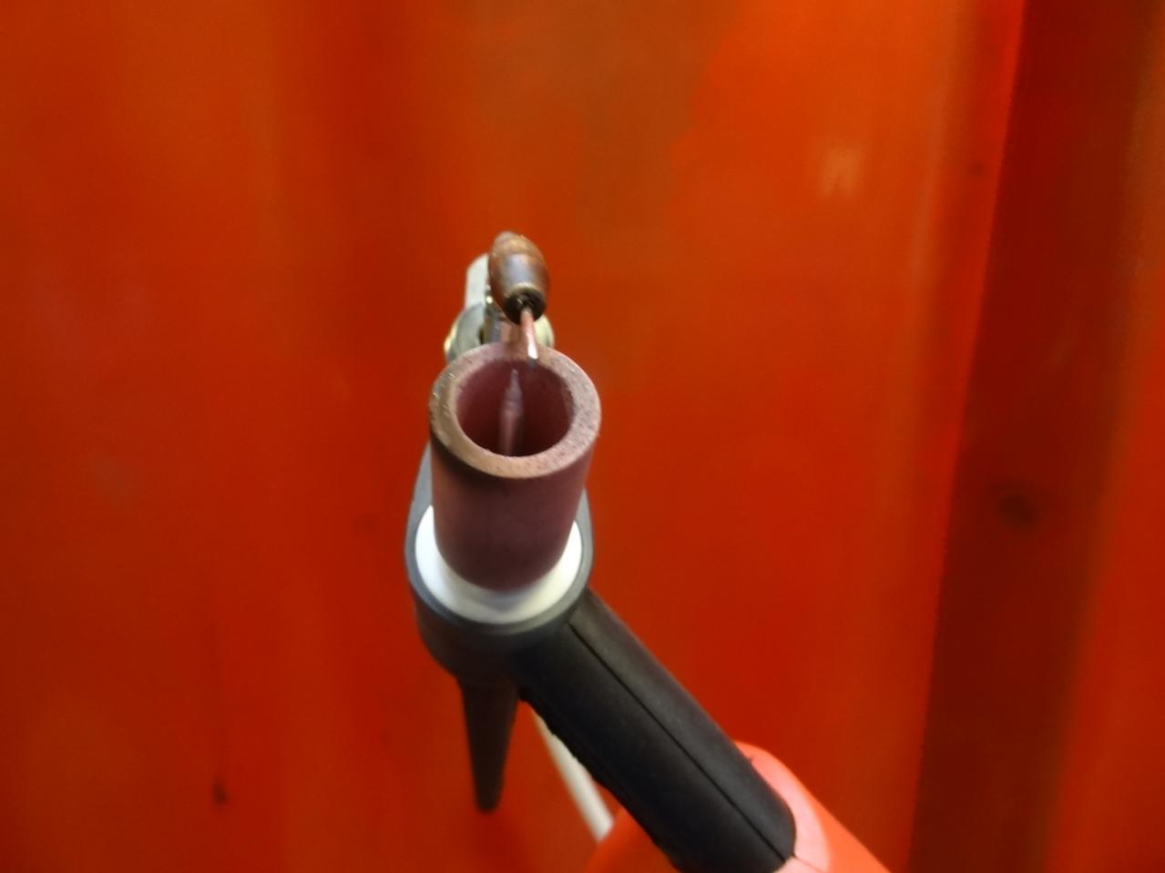

Toutefois le responsable me signale qu'il a "grillé" 2 tamis, mais que le fournisseur s'engage à lui solutionner ce problème.
Je pense qu'il s'agit de la création d'un arc secondaire à l'intérieur de la buse.
Comme le fil n'est pas redressé en sortie de dévidoir, et qu'il s'agit de rechargement dur en D 1,2 mm, il sort de travers du guide-fil. C'est pourquoi il faudra chercher à obtenir la plus petite longueur de fil sortie.
06/02/2018 23:47:34
Bonsoir SavoirFer
La dernière photo est très parlante, car c'est un problème rédhibitoire en soudage TIG fil froid.
Cela est du au support de mauvaise qualité , plus qu'a la longueur de sortie de fil je pense.
Pour la façade, c'est vrai qu'elle est plus facile a appréhender, il était temps qu'ils apprennent le sens des mots ergonomie et convivialité.
