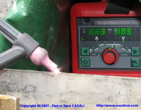

02/06/2007 17:49:01
Bonsoir Bernardmarie.
Voilà, j'ai enfin pu réessayer ce que tu m'avais demandé à propos de la stabilité de l'arc en TIG à 3 ampères avec le Fronius MagicWave 2200.
J'ai fait l'essai avec une électrode Tungstène bout rouge (WT20), de Ø 1.0, Ø 1.6 et Ø 2.4.
En tenant l'électrode de 1 à 5 mm de la pièce, à 3 ampères, l'arc est totalement stable.
De 5 mm à 1 cm, le faisceau de l'arc se déforme à peine.
Ceci jusqu'à 2,5 cm où ça s'amplifie un peu.
Aux environs de 3 cm, l'arc commence à décrocher.
En espérant avoir répondu à ton attente, avec un peu de retard.
