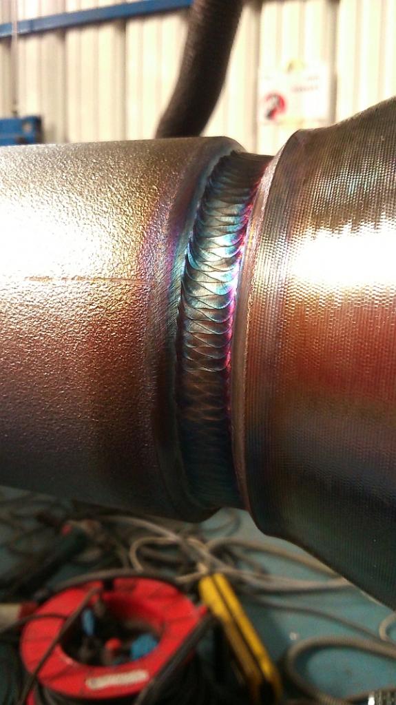

Je soude au Tig depuis quelques temps, mais de manière non "intensive", mais j'aimerai vraiment progresser dans ce domaine.
je maîtrise correctement le geste et les réglages de base, mais voilà, je ne comprends pas comment sur certains sites ils font pour faire d'aussi belles soudures:
Les miennes ne sont pas aussi jolies, et j'aimerai vraiment un rendu pareil !
quelq'un peut m'éclairer un peu?

Il faut AUSSI savoir que l'on peut (et on ne s'en prive pas dans l'industrie) automatiser le soudage au TIG. Il y a environ une cinquantaine d'années j'avais vu chez un sous-traitant des soudures au canon à électrons. Le soudage laser n'était même pas encore imaginable. Il s'agissait de faire des préformes pour fabriquer des aiguilles hypodermiques. On roulait une tôle d'acier inoxydable et on faisait une soudure au canon à électrons des deux lèvres. Comme tout se passe dans une enceinte sous vide l'opération est mécanisée. On ne pouvait discerner la soudure en fin d'opération. Au TIG on peut aussi faire des soudures sans métal d'apport, par "fusion de lèvres" qui relèvent du "miraculeux" car réalisées mécaniquement.
13/10/2016 21:27:28
pour obtenir de telles couleurs, je soupçonne fortement que ce sont des assemblages sans pénétration. Genre emboités, une soudure pénétrée est de couleur gris souris, ou alors il faut faire une 1ere passe, la laisser refroidir, la décaper et faire une deuxième passe à basse intensité
13/10/2016 21:59:04
Et on voit aussi un joli godillage avec la buse
Tu veux dire par la que se sont deux pièces usinées male + femelle et soudées ensuite? C'est ce que je fais la plupart du temps ;)
14/10/2016 05:46:48
Mon commentaire concernait justement ce "godillage" ("walking the cup" en anglais, pour les recherches d'exemples). Il s'agit de déplacer le bain d'un côté à l'autre afin d'obtenir cet effet de superposition des vagues. Mais attention, si on appuie la buse sur les pièces (en angle notamment), à ne pas laisser de traces d'appui sur les côtés. Je ne commenterais pas les couleurs qui dépendent d'autres facteurs que de l'adresse qui reste pour moi prioritaire.

mais les couleurs , c'est juste la chauffe plus ou moins importante qui fait cela non? Sur cette pièce en inox par exemple
14/10/2016 20:11:45
Salut !
Oui la coloration est la résultante de deux facteurs : L'apport de chaleur, et la protection gazeuse. Il est très important d'avoir une protection gazeuse la meilleure possible.
La nuance du métal soudé peut aussi parfois donner quelques différences au niveau de la couleur, suivant le pourcentage de certains éléments d'alliage (chrome, etc).
La position de soudage est également importante, on aura une bien meilleure protection lorsque l'on soude un angle intérieur que lors d'un soudage bout à bout car le gaz s'accumule.

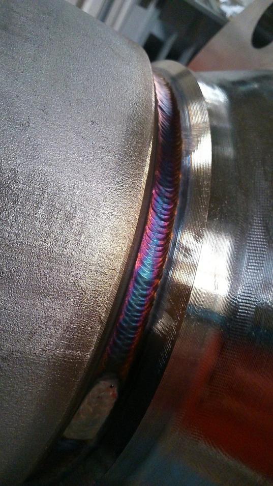

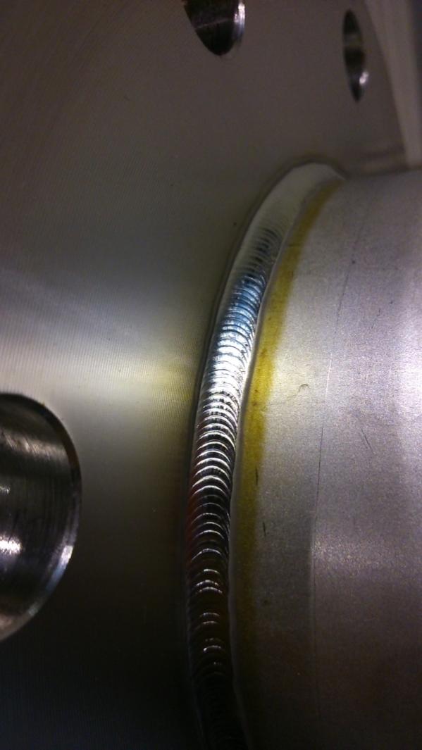

Exemple de quelques pièces que j'ai soudé l'année dernière (buse gros diamètre numéro 12, environ 20l/min d'argon) :
Inox 304L epaisseur 12mm
Uranus B6 (904L)
Concernant l'aspect et la régularité comme sur la photo que tu as mis, cela vient avec le temps et la pratique, il faut en bouffer encore et encore ! :)

Les trois principaux facteurs responsables de ces résultats "tape à l'oeil" (mais ça se vend très bien) sont les suivants :
- L'inox pour avoir ces beaux dégradés d'or et de mauve. Il n'y a pas que le TIG pour obtenir ce résultat. Il suffit de prendre une électrode enrobée inox, de la griller sur n'importe quelle tôle épaisse. Et d'attendre plus ou moins le refroidissement avant de casser le laitier pour obtenir l'effet désiré. Sur l'acier les résultats sont moins extraordinaires.
- La godille pour obtenir cette belle régularité. Mais avec une bonne maîtrise gestuelle on peut s'en passer. La godille est souvent empêchée par des problèmes d'encombrement (piquages, nervures,...).
- Et surtout une forte épaisseur ou un assemblage froid (angle intérieur, emmanchement...) pour un refroidissement rapide de la soudure tant qu'elle est sous le gaz de protection. Pour cela on peut aussi utiliser une buse très large, un trainard... et n'être pas radin sur le débit de gaz. Car elles coûtent cher ces soudures !
Enfin il y faut une bonne technique gestuelle.
15/10/2016 07:56:08
Bonjour S.muller073,
Votre souhait de réaliser des soudures multicolores comme sur votre photo n'est possibles que sur des pièces "massives" comme un rond sur une bride ou comme sur des tubes épais, voir photos de kev69.
15/10/2016 14:23:14
ceci dit sur des pièces massives, à part la passe de pénétration en TIG c'est un peu un non sens économique de faire le remplissage en TIG, sur de l'inox un remplissage au fil fourré avec gaz , eput aussi est très joli et surtout beaucoup plus rentable, surtout sur des pièces que l'on peut mettre en rotation, on peut aussi avoir de très beaux résultats en MMA en faisant des passes larges et là y compris en position. .
15/10/2016 14:33:08
Salut tungstène !
Oui c'est sûr ! Les pièces que j'ai posté on été soudées en tig+arc, j'ai seulement fait la péné et une ou deux passes de soutien au tig, le reste a l'éléctrode enrobée.
Effectivement le fil fourré avec gaz est parfaitement indiqué dans ce cas là, mais le DMOS stipulait 141+111. ;)

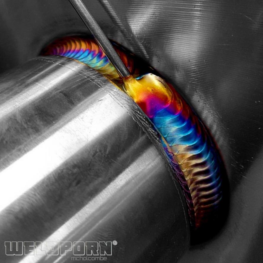

donc si je soude des tubes ensemble, je n'aurai jamais d'aussi belles soudures ?
J'ai également vu cette personne en train de souder un échappement inox par exemple:
German Weld Porn - Journal | Facebook
il soude sans chambrage , et regardez la qualité de ses soudures !
il soude en pulsé?
22/10/2016 12:54:16
Il ne faut pas confondre esthétique et qualité. Effectivement, le mode pulsé permet de moins chauffer les pièces et peut être d'obtenir de jolies couleurs. Mais je crains que ce ne soit au détriment de la pénétration.
Quant au chambrage, il n'influe pas sur l'aspect extérieur de la soudure. Par contre si la pénétration est totale, ce qui est probable en faible épaisseur, le rochage est dans ce cas inévitable. Mais personne ne va regarder dans le tuyau d'échappement...

vous dites à propos de la vidéo que vous montrez que ce sont des soudures sans chambrage, ça c'est vous qui le dites, il y a bien une 2eme bouteille d'un gaz différent près du poste de soudure
S.muller073 En ligne le 25/09/2017 à 04:35 (14 messages sur soudeurs.com)
24/10/2016 17:24:09
Oui peut être que je me trompe effectivement , mais on ne voit pas le tube bouché , c'est pour cela que je disais ça.
et concernant le mode pulsé alors?
24/10/2016 22:10:57
d'après ce que l'on en voit c'est un assemblage positionné sur un mannequin, il est donc possible que le chambrage y soit associé. Quant au mode pulsé, cela permet un lissage du bain, mais ce n'est pas si évident de ça, car pour faire bien il faut soit l&issé le métal d'apport dans le bain, soit être synchronisé avec les pulsation. D'ailleurs sur votre vidéo une partie du tube est soudée plutôt en descendant et le résultat en est très moyen manquant pas mal de régularité

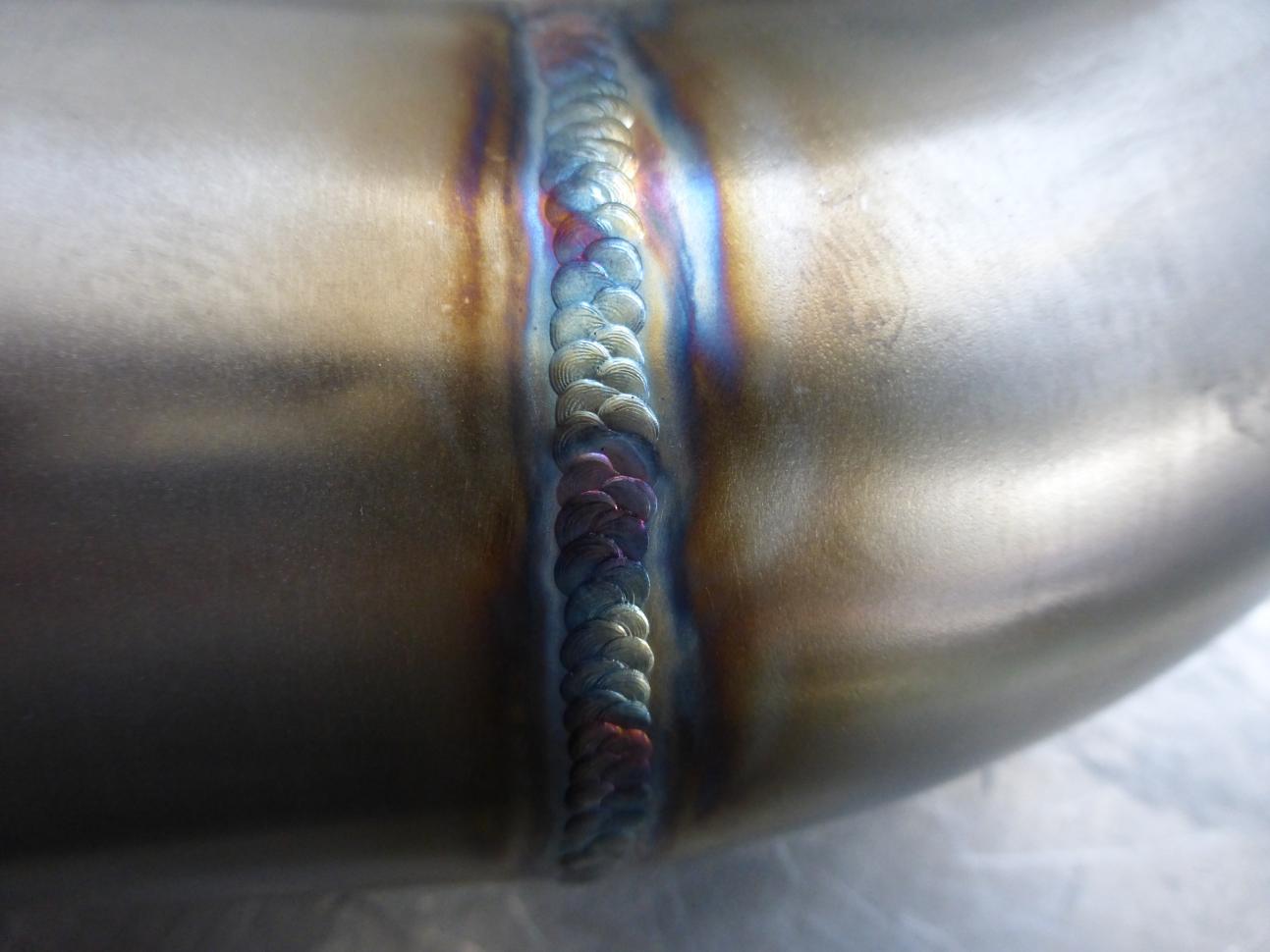

bonjour,
je suis entierement d'accord sur le fait qu il est difficile d'obtenir de belles couleurs de soudures en suivant le DMOS, pour tes tubes avec faibles épaisseurs.
si on se concentre sur la pénétration et l'aspect , on peut arriver a de jolies choses..

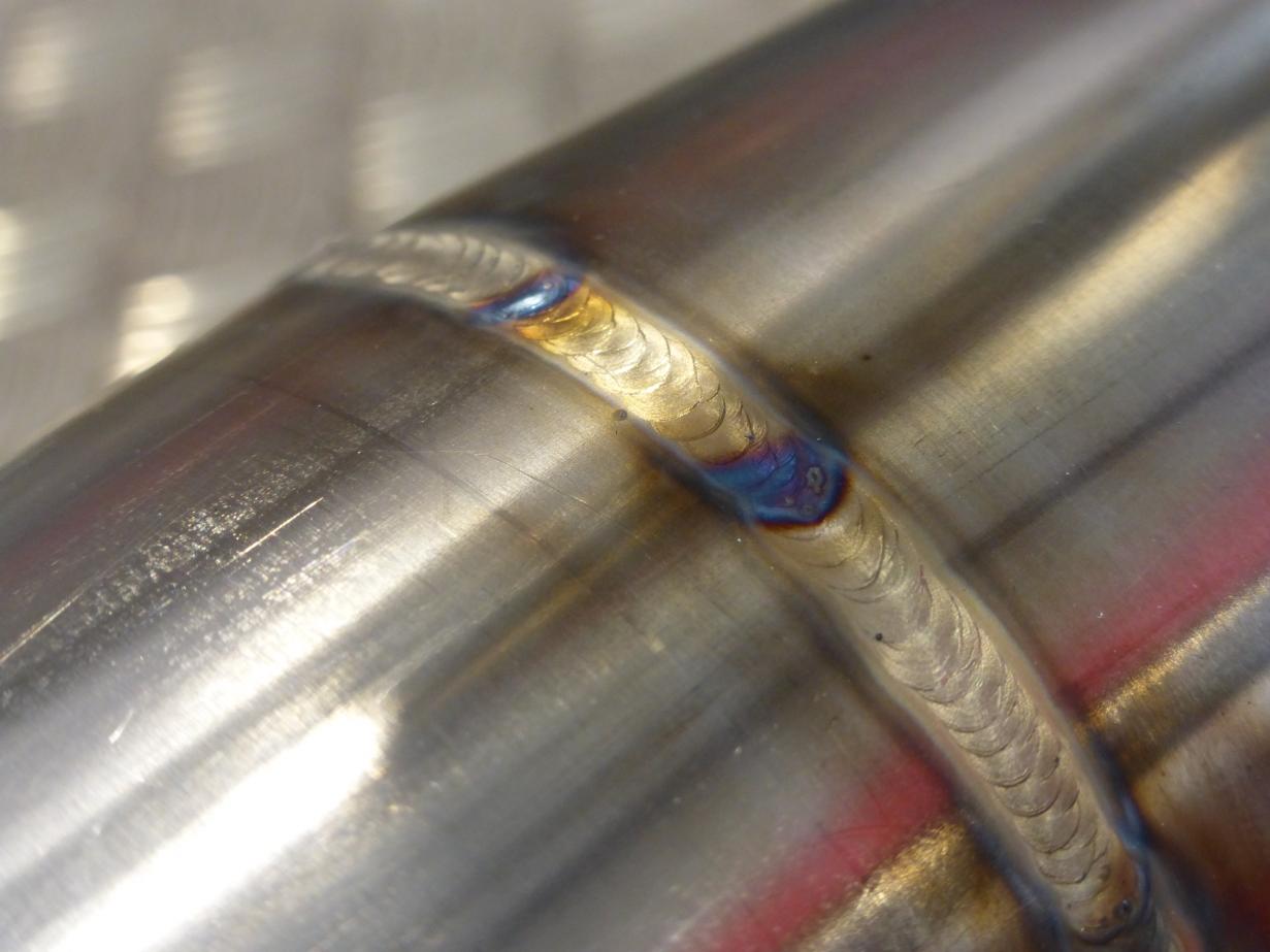

En ce qui concerne les jolies couleurs, sur l'inox la bonne pratique est ensuite de décaper et de passiver, donc tchao les couleurs.
Sur de l'inox exposé aux intempéries, si on ne passive pas, à plus ou moins longue échéance vous aurez des traces de rouille qui vont apparaître, car il est presque impossible de ne pas avoir de pollution surfacique lors de la mise en oeuvre , table, plieuse, rouleuse, marteau étant en acier ils déposent de l'acier sur l'inox , d'où l'obligation de décaper et de passiver

19/12/2016 18:48:59
pour moi qui fait des échappements, j'avoue que la plupart des clients veulent voir des soudures bien colorées....
alors, je soigne aussi l'aspect...

bien sûr Dominique, disons que la plupart des clients font comme la personne qui a mis ce sujet, ils veulent retrouver ce qu'ils voient sur le net... alors sur le Facebook, on met toujours quelques photos pour eux.... après bien sûr, j'essaie de les orienter vers un autre type de finition plus dans les règles de l'art...
et pour les plus curieux, je leur fait même des cordons "artistiques"..... (d'ailleurs difficiles a réaliser pour gérer pénétration et aspect...)

30/05/2019 03:28:30
Envoyé par S.muller073
Intéressant l’accessoire qu’il utilise pour l’avance de la baguette !
On le voit bien à 00:58s, ça ressemble à des lunettes.
La baguette glisse, juste par le mouvement du pousse.
Bonne journée
ajout:
C’est en fait ceci
https://welding-lounge.com/epages/55eb4856-452e-484c-b33a-5c51f4cc1d6f.sf/de_DE/?ObjectPath=/Shops/55eb4856-452e-484c-b33a-5c51f4cc1d6f/Products/WL-BW-0001
#40
30/05/2019 04:17:26
Bonjour,pour les belles couleurs,j'ai juste soudé en montant ,avec une buse large et sans meulage.
Et bien sûr à la godille!
#41
30/05/2019 06:08:27
Envoyé par iPa64
Bonne journée
ajout:
C’est en fait ceci
Cela fait cher pour un fil d'inox avec deux boucles. Mais il y a encore plus cher c'est le TIGPEN. Par contre le TigPen permet de pousser la baguette aux limites extrêmes de sa longueur.
