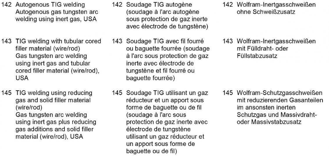

après lecture des normes, la NF EN ISO 4063 (2011) définit le procédé 141 comme étant du TIG avec métal d'apport : "141 Soudage TIG avec fil d'apport(soudage à l'arc sous protection de gaz inerte avec électrode de tungstène et fil d'apport)"

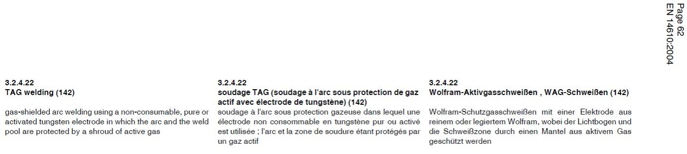

La NF EN 14610 (2005) définit ce même procédé 141 comme étant avec ou sans métal d'apport : "soudage TIG (soudage à l'arc sous protection de gaz inerte avec électrode de tungstène) (141) soudage à l'arc sous protection gazeuse dans lequel une électrode non consommable en tungstène pur ou activé est utilisée ; l'arc et la zone de soudure étant protégés par un gaz inerte / NOTE Un métal d'apport peut être utilisé."
Mais selon la 4063, quel serait le procédé TIG sans métal d'apport ?
23/09/2015 16:45:20
Le procédé TIG autogène sans métal d'apport est codifié 142 selon les normes européennes

Voila ce que dit la NF EN 14610 (2005) :
soudage TAG (soudage à l'arc sous protection de gaz actif avec électrode de tungstène) (142) soudage à l'arc sous protection gazeuse dans lequel une électrode non consommable en tungstène pur ou activé est utilisée ; l'arc et la zone de soudure étant protégés par un gaz actif
et la NF EN ISO 4063 (2011) :
142 Soudage TIG autogène (soudage à l'arc autogène sous protection de gaz inerte avec électrode de tungstène)

Oups j'ai corrigé mon erreur
Effectivement cette norme NF EN 14610 est toujours d'actualité.
Au fait deux normes qui ne donnent pas la même définition pour une même nomenclature cela vous paraît normal ?
Non je ne pense pas.
Moi cela me choque grandement !
Cordialeement
pmkbel En ligne le 13/07/2023 à 10:40 (6 messages sur soudeurs.com)
24/09/2015 18:58:39
Envoyé par Dominique
Non, d'où mon interrogation justement.
