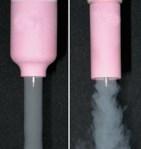

Voici en image l'importance du bon choix du diffuseur de gaz et de la buse céramique dans une torche TIG pour assurer une diffusion parfaite du cône d'inertage.
L'économie de gaz de soudage peut représenter plus de 30% sur le débit.

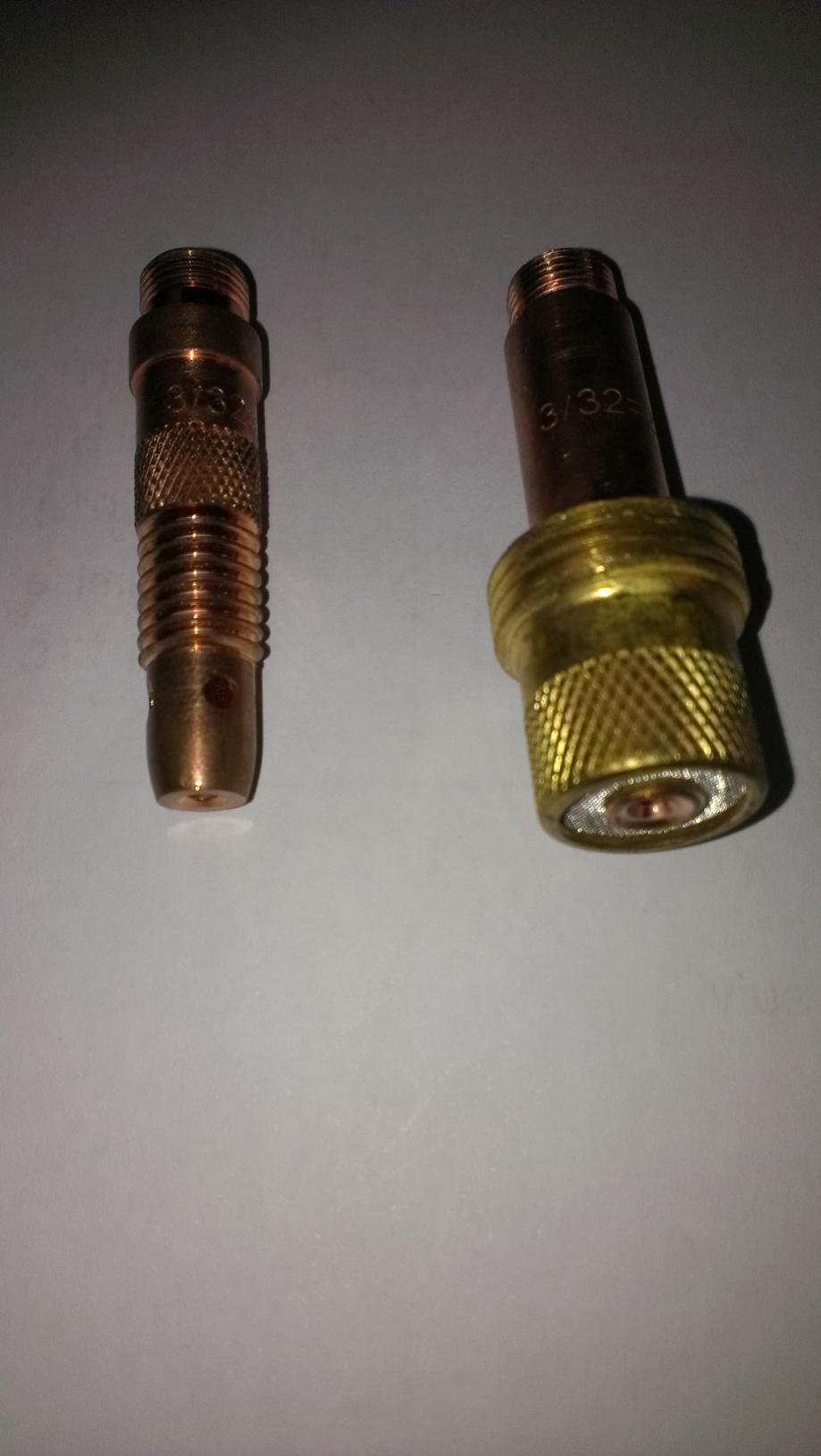

bonjour , les diffuseurs avec grille sont bien pratique aussi sous certaines conditions .
01/01/2015 10:34:03
Bonjour à tous :)
effectivement ce type de diffuseur est top
il existe aussi des systèmes à diffuseur dont la buse est en céramique rose
car l achat d un système à diffuseur dont la buse est en pyrex fait pleurer le portefeuille :mad:
je pense aussi que cela favorise légèrement le refroidissement de la torche car sa dimension donc surface d échange est supérieur à un système standard d ou une dissipation de chaleur plus rapide
( pour des torches à air bien évidement )
voici les deux type de diffuseurs pour tungstène en 2.4

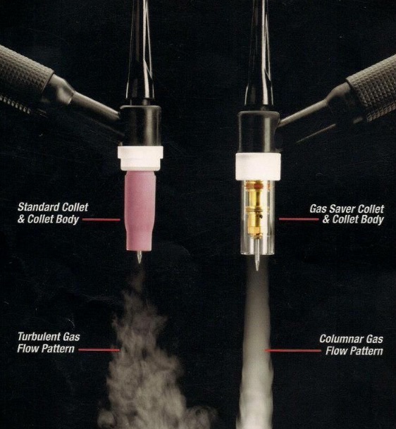

L'économie vient du fait que l'écoulement du gaz étant plus laminaire, un débit sensiblement plus faible protégera aussi bien - sinon mieux - la soudure (électrode, bain et apport).
Outre l'aspect économique, cet écoulement plus laminaire est un avantage pour souder dans un environnement perturbé (en plein air).
Le seul inconvénient (il en faut bien) est l'encombrement de la buse qui peut gêner dans certains cas.
Par contre, il n'y a pas d'économie à faire sur le post-gaz qui reste de toute façon, dans la plupart des cas, très minoritaire par rapport au temps de soudage.

Usuellement vous conseillez un débit de gaz proportionnel au diamètre de buse, soit 1l/min par mm.
Si le diffuseur a tamis permet de réduire le débit de gaz, comment régler ce dernier au plus juste ?
