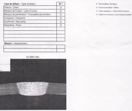

je viens de passer des radios sur des éprouvettes pour valider une QMOS
je devais faire une soudure d'angle avec métal et un bout à bout avec métal (rien d’exceptionnel car je viens de valider un tube en HLO45 ° )
sur les 4 éprouvettes une revient non conforme mais je ne sais pas trop pourquoi
comme vous le voyez en dessous à la radio je n'ai aucun défaut, la pièce est passé au test du pliage mais elle a cassé au test de l'étirement
je pense que j'ai du chauffer un peu trop mais la couleur ne m'a pas semblé "trop cuite"
pouvez vous me donner vos réglages pour du bout à bout 2 mm inox en lisse ou en pulsé cela me permettra d'avoir différente référence
j'étais en pulsé point chaud 74 A point bas 48A
faites vous un chanfrein sur du bout à bout ou non ?
Merci de vos réponses

re, je suis sur du bout à bout inox sur tôle 2mm épaisseur protéger avec argon et azote en dessous intensité 74A en pulsé point chaud et 48A point bas
je suis bon à la radio et au test de pliage
mais aux essai de traction cela n'a pas résisté
donc je pense que celane me valide pas notre qmos
je vais refaire des éprouvettes ,je pense que j'ai du un peu trop chauffer mais la personne de l'apave me dit que cela vient du métal d’apport
je sais pas si je dois modifier mes réglages ou non

je n'ai pas de fissure et aucun défaut à la radio (hélas car cela serait plus simple le défaut serait affiché) et pour répondre à Mathieu j'ai effectivement voulu valider un QMOS en pulsé car je trouve que la soudure est constamment régulière (après avoir trouvé les bons réglages :) )
