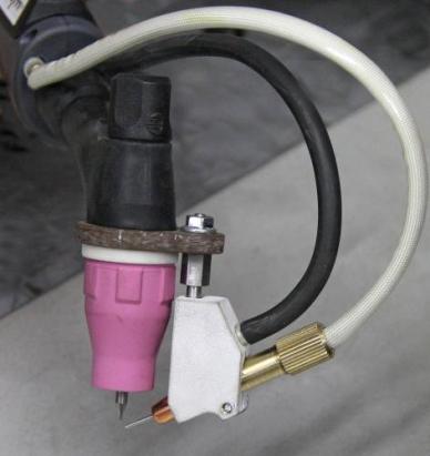

avez essayé les dévidoirs automatique de métal sur Tig ?
14/06/2014 07:19:18
vous parlez de robotisation ou de ce gadget de torche manuel avec dévidage de fil.Quand aux déformations en bord à bord vous allez être à la limite de l'inredressable vous allez avoir des creux ou des bosses, même ne planant le cordon vous allez avoir un flambage qui va se mettre d'un côté ou d'un autre,comme si votre tôle était trop grande il faudrait retendre la tôle avec des chaudes de retrait et cela demande beaucoup de savoir faire. Je vous souhaite de pouvoir valider le bord relevé et bon courage si vous n'arrivez pas à les convaincre!!!!

Ce genre de modèle une torche avec ajout de métal d'apport qui débite en fonction de vos réglages
