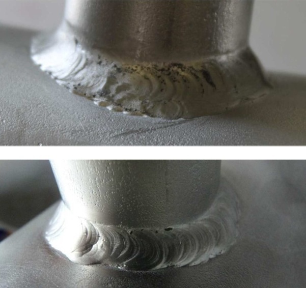

Sur une soudure de piquage par procédé TIG avec métal d'apport, on constate après brossage (brosse inox) et décapage (HF, HNO3) l'apparition de traces noires.
Après rebrossage, les traces disparaissent mais réapparaissent après décapage.
Est ce que quelqu'un a déjà vu ce phénomène et saurait l'expliquer ?
Afficher la pièce jointe

Je ne sais pas expliquer ce phénomène
Mais ce que je peux te dire c'est que ca m'arrive de temps en temps sur mes soudures tig inox, même sur des pièces propres avant soudure.
Au boulot de mon père (raccords de tuyauteries inox alimentaire) ce phénomène apparaît aussi, et pourtant les soudeurs sont compétents.
Cela me fait penser a des impuretés qui remontent a la surface lors de la soudure, mais je n'en sait pas plus !

Ce type de traces noires superficielles s'éliminent par microbillage avec billes de verre rondes spéciales pour acier inoxydable.
C'est une méthode fiable pour donner un état de surface irréprochable d'aspect mat.
Bien sur le surcoût de ce traitement de surface est non négligeable.
http://www.euro-inox.org/pdf/build/Finishes02_FR.pdf
Un cycle de traitement par microbillage de pièces en acier inoxydable est généralement suivi d'une passivation, afin de reformer la couche passive protectrice d'oxyde de chrome.

lors du soudage il ne faut pas sortir le bout du métal d'apport du flux de gaz, et lors des arrêts le maintenir dedans pendant la durée du post gaz, toujours, lors des arrêts, faire gaffe à laisser toujours la torche en place pendant la durée du post gaz, un retrait trop rapide de la torche peut aussi provoquer des oxydations

Un ancien me parle de "brûlure" de l'Inox austénitique si l'on apporte trop de chaleur (je traduis par perte au feu de Cr ou Ni ayant pour effet de ne plus permettre la protection par CrO dans ces zones) notamment en cas de reprise ou réparation du cordon par soudure.
Que pensez-vous de cette hypothèse? J'étais moi aussi parti sur l'idée de pollution car ayant déjà fait l'erreur par moi-même, cependant j'ai du mal à croire que mes soudeurs aux multiples QS en soient à ces erreurs de débutant (sortir la baguette, réduire le post-gaz, ne pas recouper la boule oxydée en bout de baguette).

L'analyse au MEB des traces noires a montré qu'il s'agissait d'oxydes présents uniquement à la surface du cordon. cela s'apparente à ce que l'on peut retourver à la surface lorsque l'on fait des soudures avec laitier.
Dans mon cas, la soudure d'angle comporte beaucoup d'apport de matière, bcp de chauffe avec sans doute pas assez de protection gazeuse.
Le brossage du cordon ne fait que "coucher" une fine pellicule d'inox qui vient masquer la trace noire. ensuite après décapage chimique, cette fine couche est éliminé et la trace réappara^^it.
En correctif, il est donc nécessaire de meuler pour éliminer tout l'oxyde (le polissage est inssuffisant, je dis bien meuler)
En préventif, on va chercher à améliorer le procédé de soudage en améliorant la protection gazeuse et en améliorant aussi la géométrie du pied de cordon. A ce jour celle ci n'a pas une forme concave continue mais des aspérités dans lesquelles les oxydes sont difficile à éliminer par polissage et nécessitant donc le meulage.

Bonjour à tous
oui j'ai déja vu ce problème sur l'inox
ce sont des impureté qu'on introduit pendant le soudage
même si les pièces sont propre
suite à un meulage,on renettoie pas forcément ce qu'on à fait par exemple
on ne travail pas l'inox comme l'acier
il y a des protection à prendre
la moindre oxydation,turbulance du gaz, crée des impuretés
