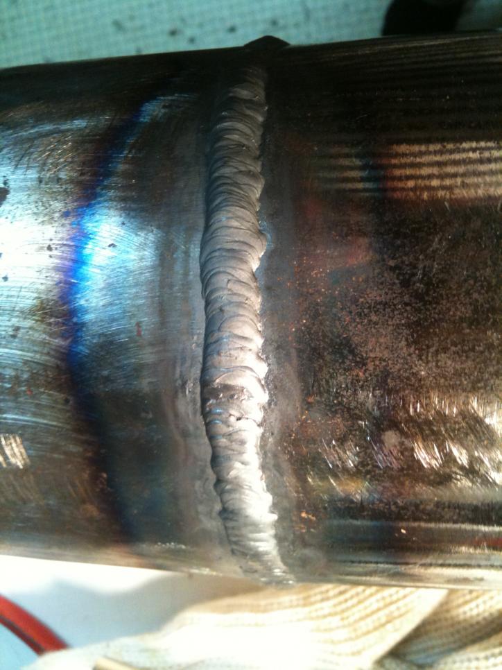

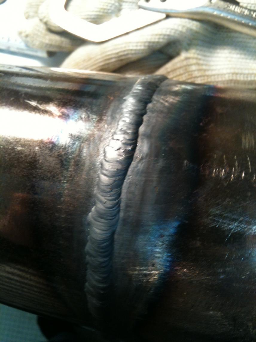

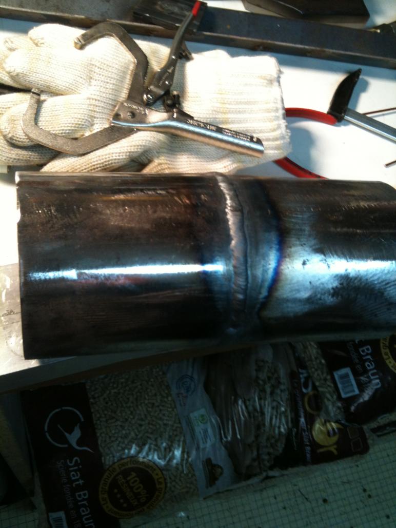

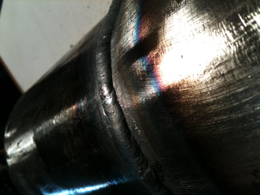

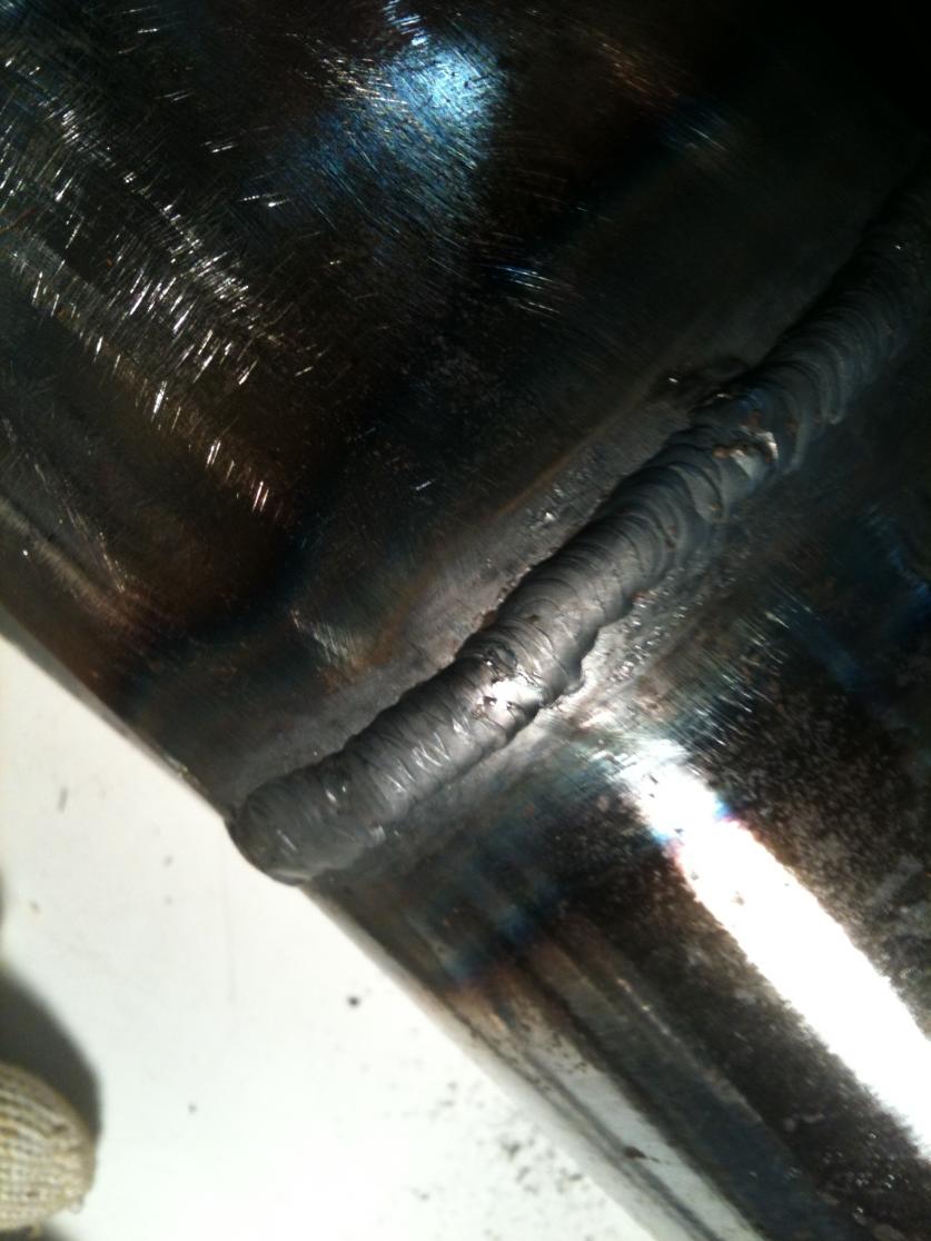

Bonsoir à tous
Je m'entraine à souder sur du tube au TIG.
2 passes : 1 de pénétration et une autre de finition.
le tube fait environ 150 mm de diamètre , écartement de 3 mm avec chanfreins à 60 degrés.
1 ère passe à 90 Ampères et la seconde à 100 ampères.
J'ai un souci sur le dernier cordon qui est bombé , j'ai beau faire tous les réglagles , rien n'y fait ...
Le tungstène est un tungstène de 2,4 et le métal d'apport 2 mm.
Je précise que je suis débutant.
voici les photos :
Merci pour vos conseils
Mathieu
09/02/2014 18:57:52
Vous ne précisez pas l'épaisseur de votre tube.
Il faudrait nous faire une photo d'une soudure avec uniquement la première passe pour voir si la passe de finition se justifie.
Si votre première passe de pénétration remplit quasiment le joint il suffit donc de faire une passe de finition avec très peu de métal.
A vous de doser correctement l'apport de métal.
À la vue de vos photos, je peux dire que l'aspect de la passe de finition manque de régularité et que la surépaisseur du cordon est limite acceptable voir inacceptable pour la dernière photo.
09/02/2014 18:57:57
dans ce que vous indiquez il manque l'essentiel, l'épaisseur du tube!!!
D'autre part en TIG faut-il rappeler l'évidence qu'à savoir que c'est VOUS qui déposez le métal d'apport, si votre première passe est déjà à fleur votre 2eme est forcement bombée
09/02/2014 19:29:05
Bonsoir et merci
le tube fait 3.7 mm d'epaisseur , effectivement la passe de pénétration arrivait à fleur de la tole ...
Mathieu
puetpuet84 En ligne le 03/06/2016 à 22:59 (84 messages sur soudeurs.com)
10/02/2014 06:59:04
Comme le dise les copains c est toi qui gère la quantité de métal
trop bombée pas bon car pic de contrainte en pied de cordon
essaye de balayer un poil pour l eltaler un peu elle sera moins bombée mais met moins de métal
une goute avance un peu une autre goute et tu trouvera ton réglage
10/02/2014 17:57:49
Bonjour mathieu 54
étale ton bain de fusion en balayant
tu met trop de métal
compte 1,2,3 et pose la goutte de métal d'apport
en comptant ça t’aidera
tu vas y arrivé
10/02/2014 18:11:11
merci pour vos diverses réponses.
Je dois mettre le métal à chaque vague ? ou un coté du métal je vais de lautre coté du métal etc... ?
Je dois accelerer sur le milieu ?
Mathieu
10/02/2014 20:17:43
tu mets une goutte au milieu et tu balaye en avançant
sincèrement comme je dis aux jeunes qui démarre dans la soudure il y a 50 mains, chacun a sa façon chaque un a sa main, et dans le lot il y aura la tienne a peaufiner ,alors essaies un peu tous ce qu on te dit tu vas trouver une plus intéressante que les autres que tu vas améliorer car la vitesse d avance est propre a chaque soudeur....
courage
