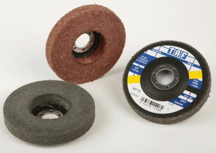

Je rebondis sur cette question mais cette fois c'est au niveau de l'aspect extérieur que je me pose des questions....
Je travaille sur de l'inox 1.4307 / 304L , deux types d'assemblages en 2 et 4 mm
En effet mes cordons sont lisses et réguliers mais le client pour lequel je travaille souhaite apparemment un aspect lisse ...complètement lisse.
Pour le moment je me contente de refusionner mon cordon malheureusement cela induit de nouvelles déformations...
Y a t il des techniques qui permettent de gagner du temps et de réduire les déformations?
merci d'avance
03/12/2013 13:20:51
il y a ce genre de disques mais il est conseillé d'utiliser un variateur de vitesse pour ne pas les bouffer en moins 2 et les roues de polissage
03/12/2013 14:03:19
Comment ressortent les cordons après un polissage électrique?
04/12/2013 00:46:41
lisse,juste au stade permettant avec des disques à lamelles de feutre et pâte à polir d'aller même jusqu'au poli miroir, mais la difficulté c'est dans les angles intérieurs le disque n'est efficace que pendant peu de temps car il se rayonne
04/12/2013 08:41:04
Merci pour cette info. J'ai poli quelques étampes (acier trempé à coeur) pour voir comment cela se fait mais jamais d'inox (cela se faisait avec une sorte de roulette de dentiste et de la pâte mais cela remonte à un moment, opération fastidieuse). Par contre si on meule très proprement le cordon a-t-on une chance d'atteindre le poli miroir à l'électropolissage? (Donc sans passer par le polissage manuel.)
04/12/2013 17:51:13
si on meule: tout dépend de l'aspect dont vous partez et de ce que vous utilisez pour meuler. Par exemple sur des tubes inox polis miroir soudés TIG, des disques en feutres avec de la pâte à polir donne un aspect poli miroir à la soudure mais ne retire pas les vagues du cordon. L'emploi de disque emeri à lamelles vous donnera trop de rugosité, mais il existe des disques mixtes, lamelles et tampon gex, qui donnent un beau fini mais pour des soudures d'angles, cela marche mais très peu de temps, le travail en périphérie de disque n'est pas le fort de ce type de disque
