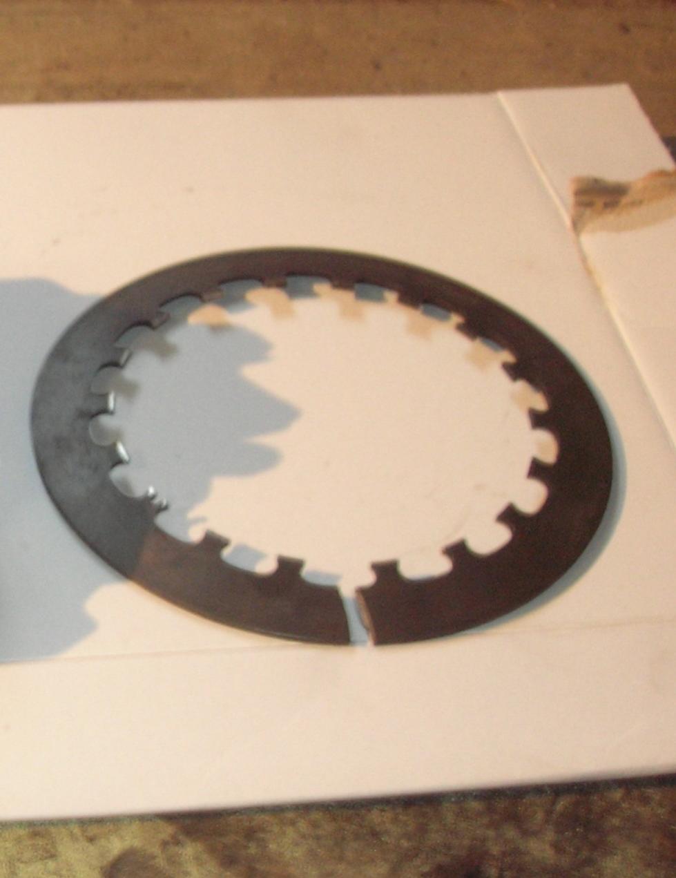

Je me permet de vous contacter pour un problème d'embrayage sue un UNIMOG mercédes
Voila, j'ai cassé le diaphragme de mon embrayage (rondelle belleville)
Cette pièce est introuvable et une société se propose de me la ressouder.
N'étant pas spécialiste, d'après ce que j'ai entendu dire, un ressort ne se ressoude pas.
Qu'en pensent les spécialistes'
Cette méthode est elle fiable?
D'avance merci de vos réponses
Et bon dimanche à tous
Paul

Bonjour umog,
En règle générale, il est dit que les aciers à ressort en acier dur sont insoudables.
Le soudage d'acier à ressort est possible si la teneur en carbone, en manganèse, en silicium et en bore sont compatibles avec la soudabilité métallurgique.
Si l'acier à ressort à haute limite élastique contient en pourcentage beaucoup trop de carbone, de manganèse, de silicium ou de bore, la soudabilité devient très difficile comme le XC 75 / C75S voir impossible.
Si une société se propose de réparer par soudage votre rondelle belleville, elle doit connaitre son affaire sinon abandonner cette idée et faite refaire à l'identique votre pièce introuvable.

merci de ta réponse
une maison, la seule que j'ai trouvé en france, se proposait de me la refrabriquer, mais au prix de 1200? alors que l'embrayage complet en vaut 1300
Paul
