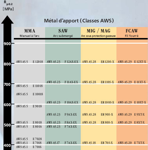

Le choix d'une électrode type E 7018 (enrobage basique) ou E46 4 B 3 2 H5 semble être un bon choix pour un assemblage hétérogène S235 / Weldox 700.
Il faudra prévoir au moins 3 passes pour une gorge de 8 mm.
N'oubliez pas de préchauffer la tôle en Weldox 700 à 80 / 100°C mini avant soudage.
Merci Dusweld1 pour votre réponse si rapide. Je ne comprend pas trop le schéma. Mon assemblage est avec de la Weldox 700 donc mon métal d'apport devrait pas être du E11018? Car en plus la pièce travail avec beaucoup de solliciations.
Et comme je vous disais j'aimerais souder au fil donc est ce que mon Fluxofil 31 (suivant EN 758 - T 42 4B C 3 H5) pourrait convenir?
Je sais que c'est un fil basique mais comment savoir s'il est adapter au soudage de Weldox700 avec E24?
Le diagramme présenté est d'application pour les assemblages homogènes de Weldox.
Donc effectivement, il faut utiliser une électrode basique AWS E 110.18 pour un assemblage Weldox 700 / Weldox 700.
Maintenant, rien ne vous empêche d'utiliser votre fil fourré basique sachant que les caractéristiques mécaniques de ce fil fourré sont supérieures à la nuance S235 mais inférieures au Weldox 700.
