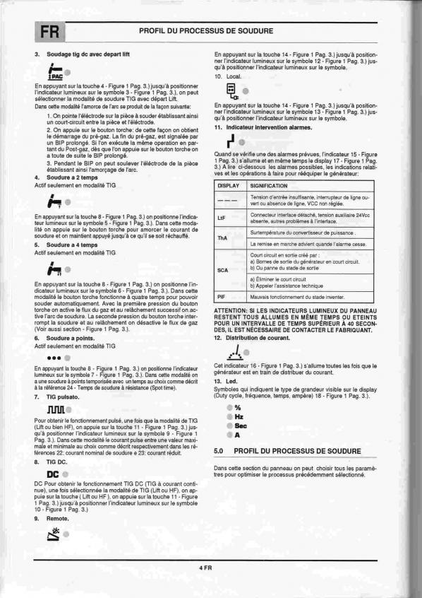

mon poste oerlikon citotig 2200 expert est en panne
le voyant alarme s'allume et l'afficheur indique : ---
dans la doc la signification:
tension d'entrée insuffisante, interrupteur de ligne ouvert ou absence de ligne, VCC non réglée.
je comprend ce message comme un problème sur mon installation électrique
mais j'ai bien 230 sur la prise, le poste ne fonctionne pas sur d'autre prise ni sur d'autre installation
je ne comprend pas VCC non réglé
pourriez-vous m'éclairer sur cette panne et me dire quoi vérifier
merci d'avance pour votre aide

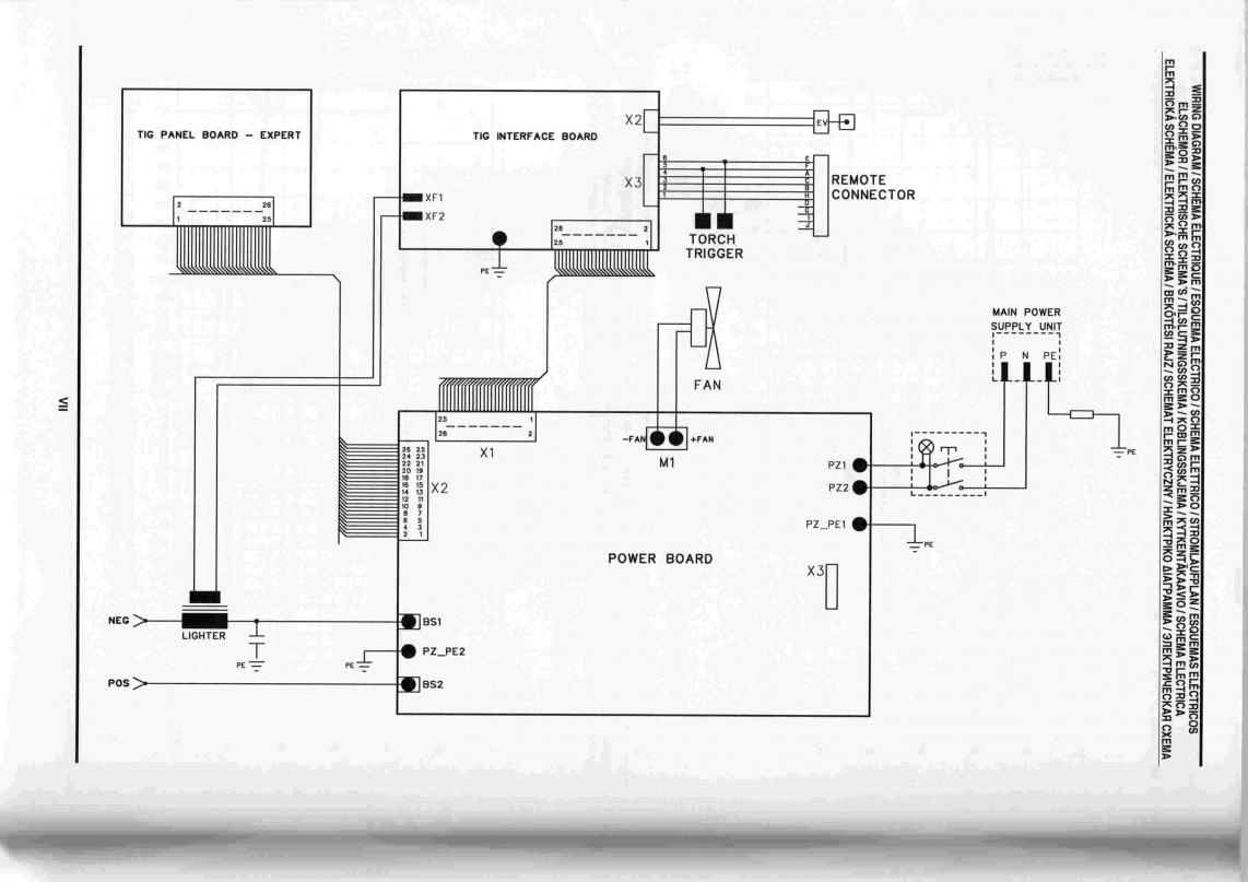

Dominique,
merci de cette confiance...
Bon pour ce type de poste je ne les connait pas spécialement, je vais donc essayer de me débrouiller avec le schéma électrique succint de la notice.
De toutes façons, si l'affichage s'allume c'est qu'effectivement l'appareil est alimenté par le 220 volts, donc pas de soucis quand à la tension d'alimentation ou au bon fonctionnement de l'interrupteur marche arrêt.
Je pencherais plutôt pour une défaillance soit du pont de redressement primaire, soit du pont de redressement secondaire...
Je vais me rapprocher du constructeur pour savoir si il y a une procédure à suivre pour vérifier ce genre de poste, vu qu'en plus il a l'air d'être PFC.
Mais je pencherais quand même fortement pour la platine de puissance, à savoir si les composants utilisés dessus sont facilement trouvables ou pas pour une réparation à "faible coût"...

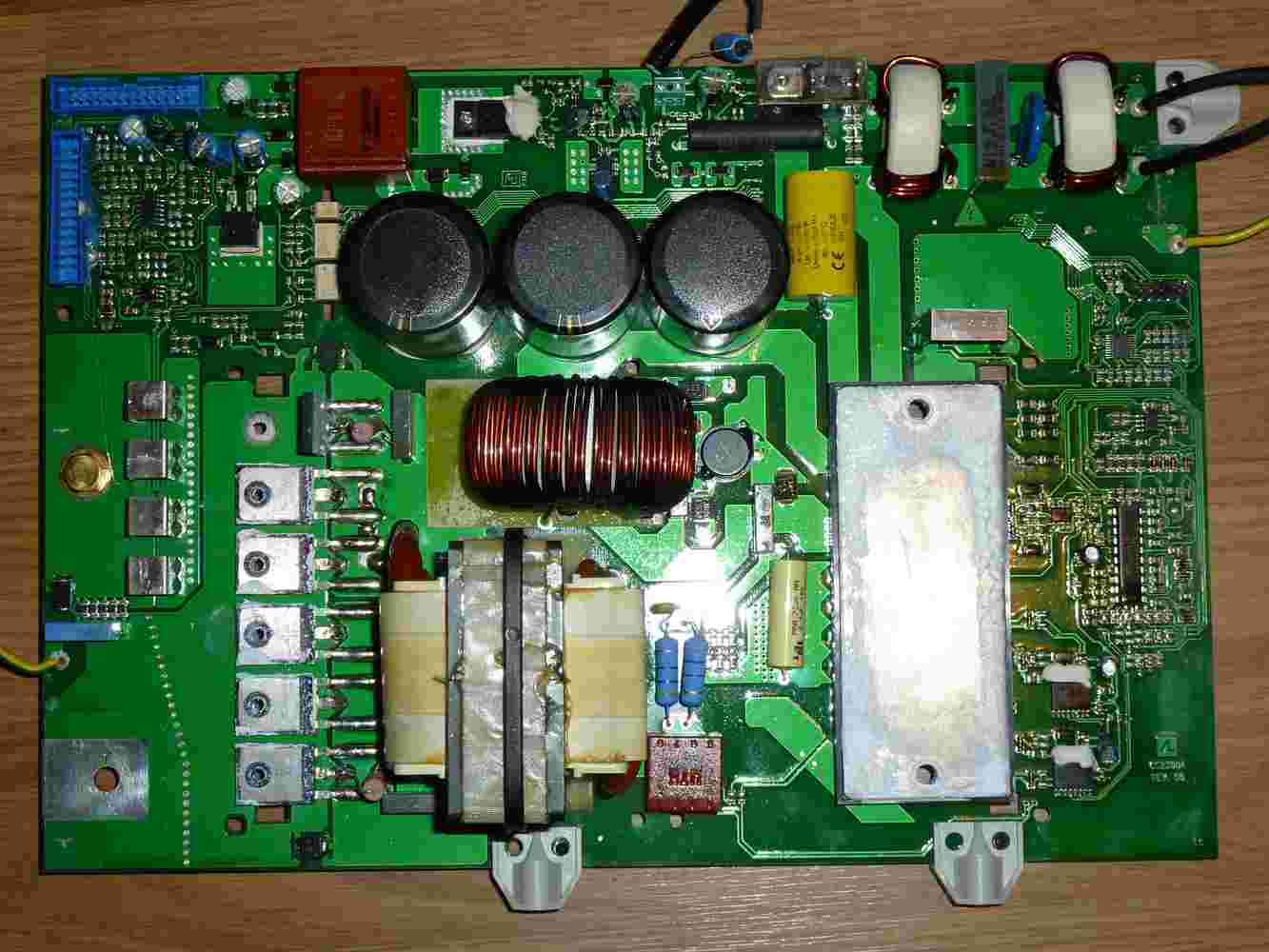

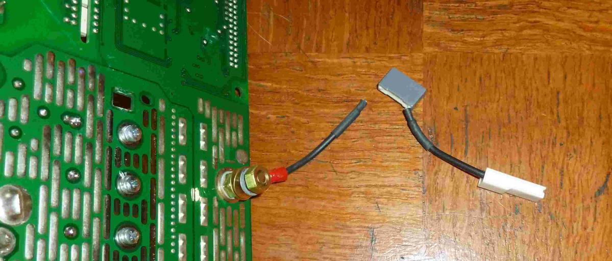

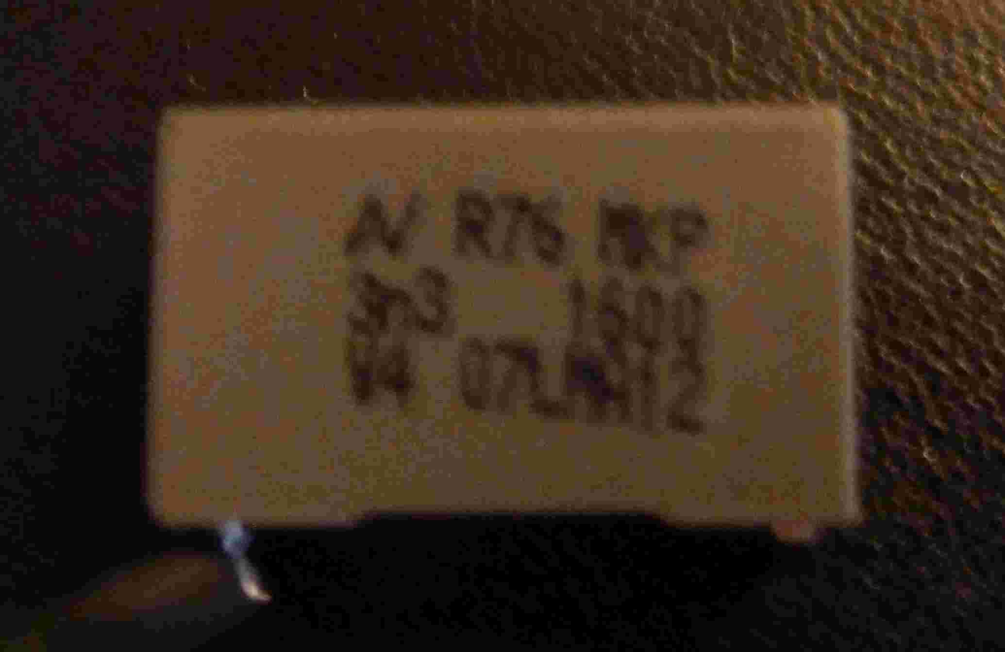

26/10/2012 20:48:43

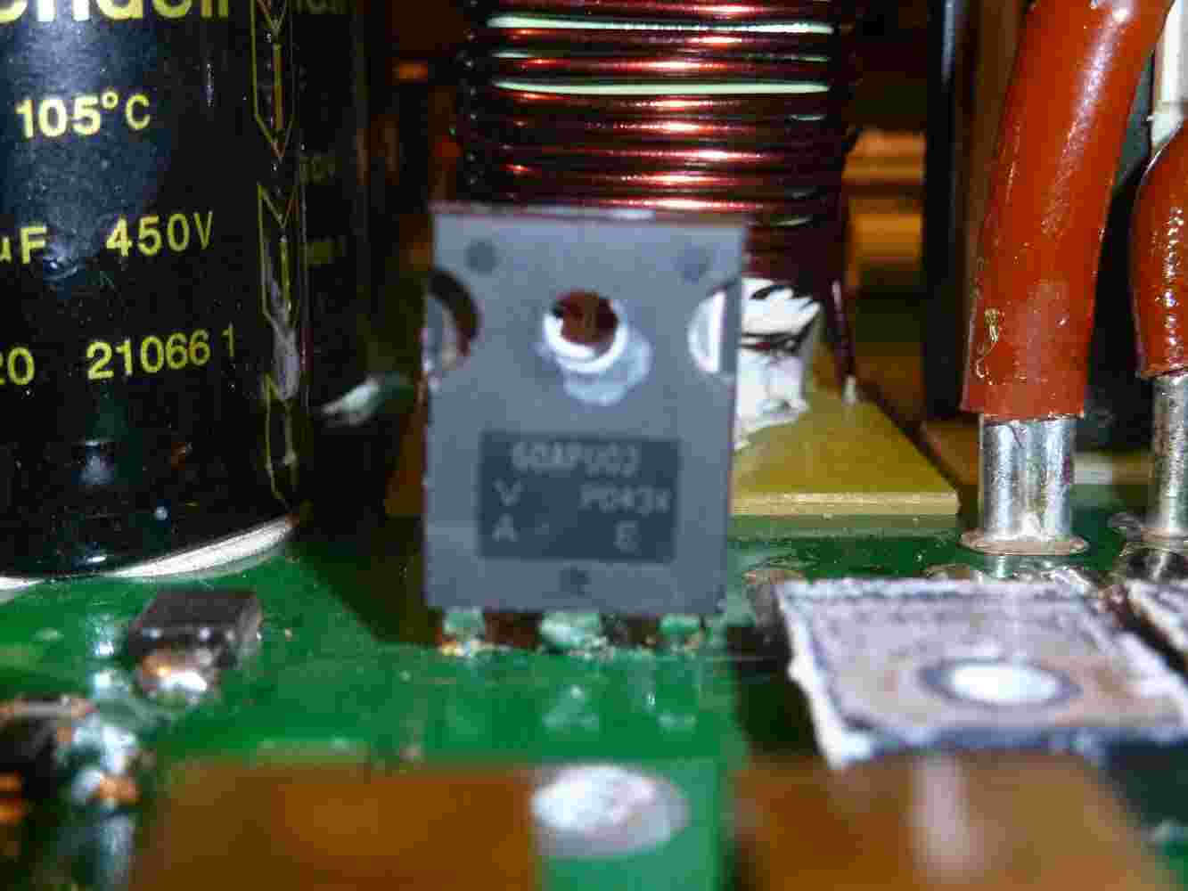

un condensateur semble etre coupé
il relie le - de la torche a la masse
est-il important'
27/10/2012 20:08:01
Non, qu'il soit présent ou pas ne créerait pas ce genre de panne. Ce genre de condensateur permet d'envoyer des transitoires vers la masse, c'est tout.
A mon avis la panne est plus à regarder du coté puissance.
Sincèrement,
29/10/2012 19:10:34
Si le poste n'est plus sous garantie je doute que SAF vous le remplace gratuitement s'il ne peuvent pas le réparer: en tous cas je suis intéressé de connaitre la suite de l'histoire.
Gildas56 qui a un SAF Presto 180PFC est aussi tombé en panne un peu après la garantie, 30s après l'avoir utilisé à 170A. Ce poste est de la même construction que le Citig 2200 Expert donc il peut y avoir des similitudes aussi dans les pannes (bien qu'un poste électronique puissance tomber en panne pour plein de raisons différentes).
Lui il s'en est bien sortit, c'était les diodes de redressement du secondaires qui étaient grillées: elles ont pu être changées par son réparateur sans devoir remplacer tout le module de puissance du primaire.
Avec un multimètre, c'est très simple de tester les diodes directement sur la carte sans les dessouder: simplement elles apparaissent toutes en parallèle donc vous ne savez pas laquelle est grillée mais il est préférable de toute les remplacer.
Si vous les démonter merci de m'indiquer de quel modèle il s'agit car j'avais un peu des doutes sur leur dimensionnement.
Le problème sur ces postes c'est qu'il n'y a pas de protection thermique sur le dissipateur placé sur ces diodes et il se peut que comme leur dissipateur est le plus petit, elles chauffent le plus vite.
Sur des postes comme le Minarc TIG ou le GYS TIG 200: il y a une double protection thermique qui protège à la fois les transistors du primaire et les diodes du secondaire.

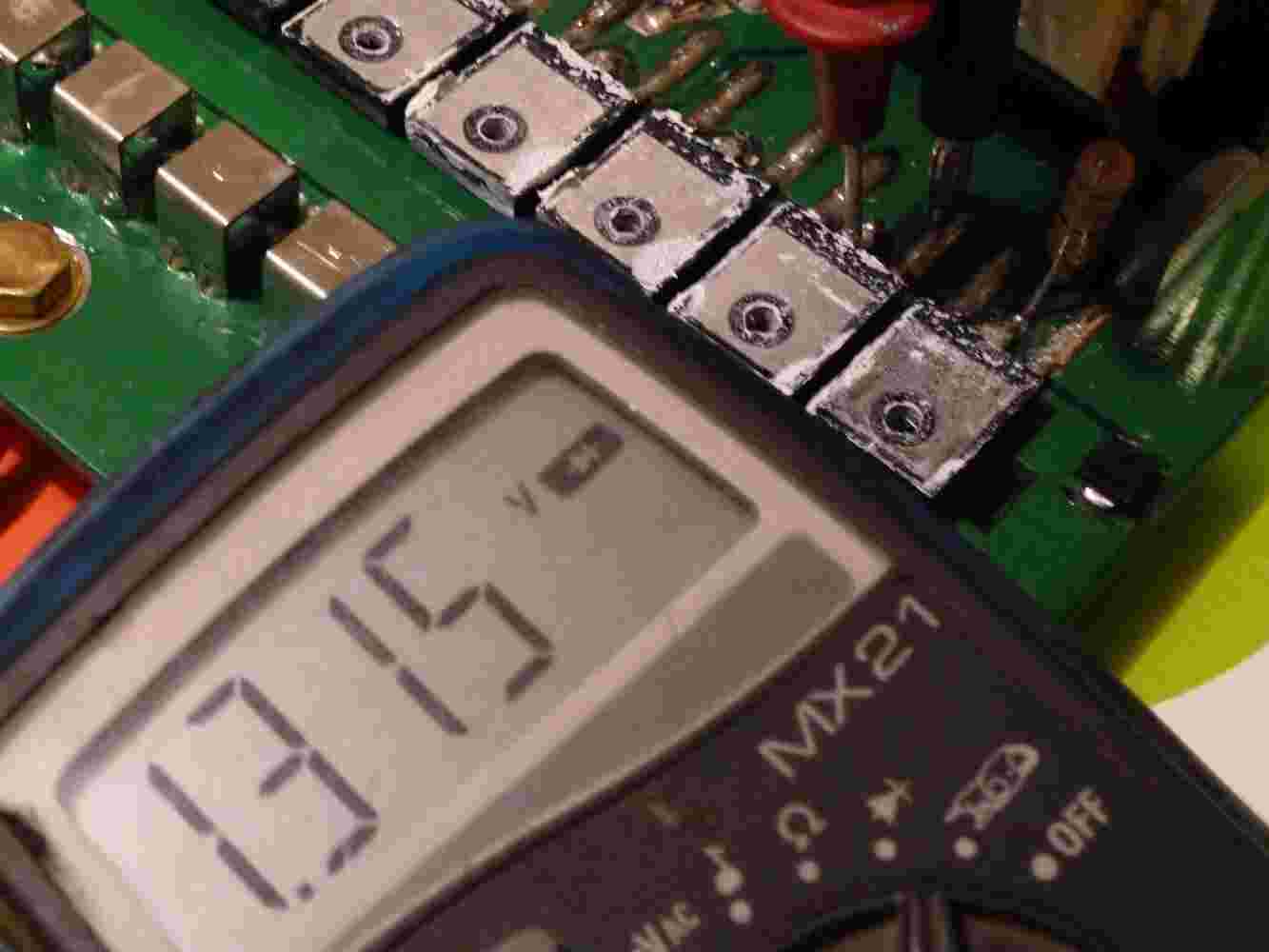

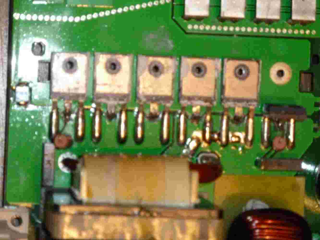

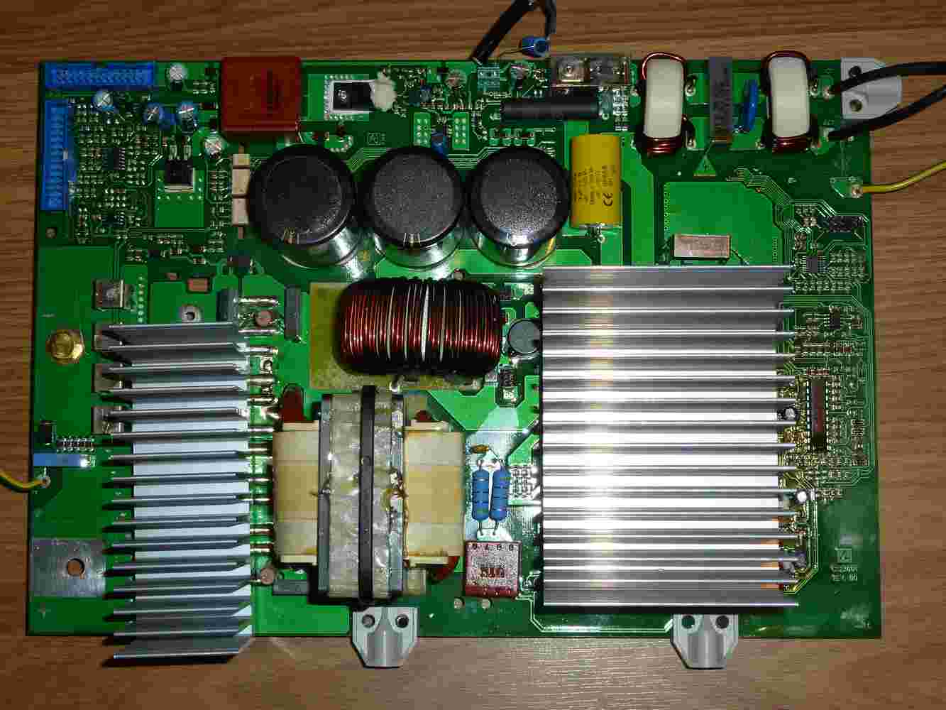

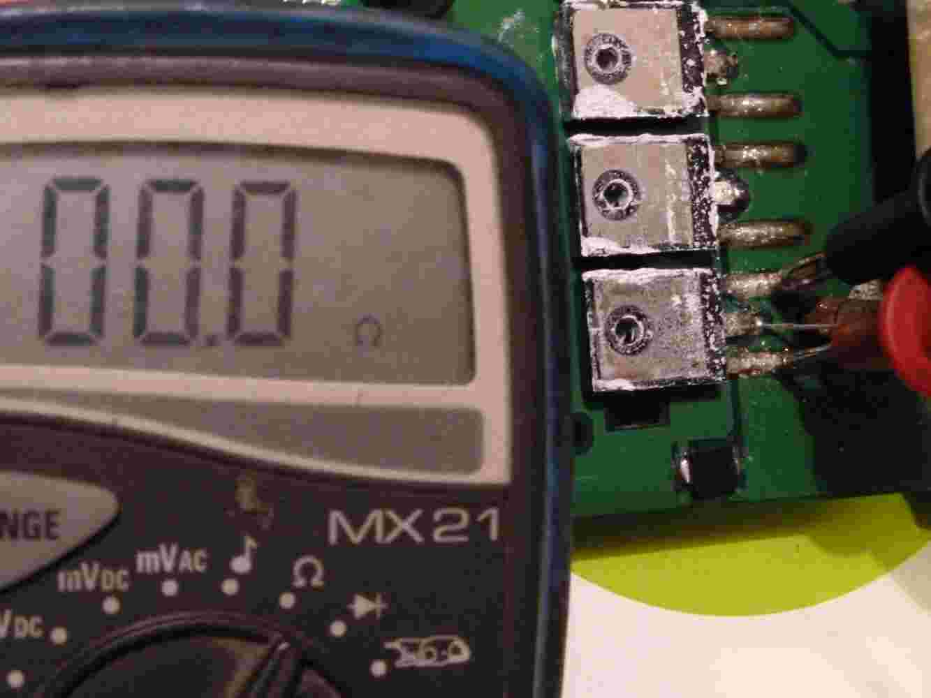

29/10/2012 22:31:12
qu'entend tu par : protection thermique sur le dissipateur?
30/10/2012 11:49:00

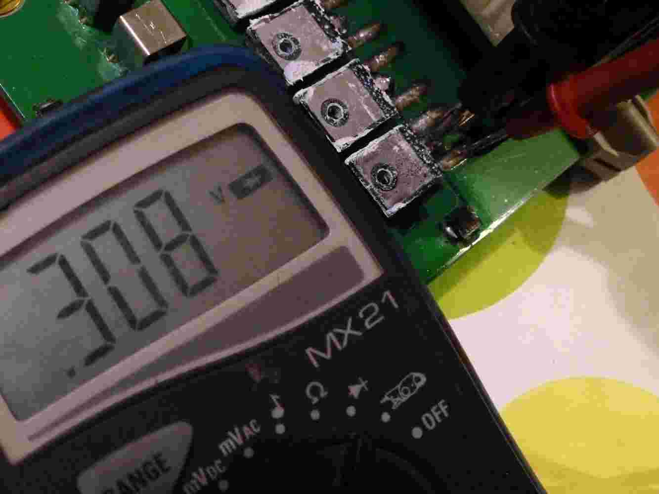

Merci pour les photos: la mesure sur la diode doit bien se faire entre la patte du milieu et une des deux du côté.
La mesure de 1,3V n'est pas normale: normalement ça devrait plutôt être autour de 0,3 à 0,5V. Ce qui est curieux c'est qu'en général quand la diode grille, c'est le court circuit (donc proche de 0V) et si cela se poursuit ça peut faire exploser la diode et là il n'y a plus de tension. Au secondaire, l'explosion à peu de chance de se produire car le primaire va limiter le courant.
Essayez de bien re-mesurer cela.
Le poste de Gildas n'avait que 4 diodes au lieu de 6 mais il est limité à 180A ce qui est normal. Il n'avait aussi que 2 condensateurs au lieu de trois et du coup il avait des problèmes de fonctionnement sur grande rallonge.
La protection thermique n'est pas présente sur ces postes au niveau du dissipateur des diodes donc vous ne la trouverez pas. Au primaire c'est intégré dans le module de puissance.
Pour le gros module blanc au primaire il y a des références dessus ?

30/10/2012 20:37:06
reference du bloc:
1000015601
made in italy
vshps1437_040050880
31/10/2012 20:35:12
C'est une référence qui doit être spécifique au fabricant et ça ne correspond pas un module standart. Il faut passer par le SAV Air Liquide pour faire réparer cela: c'est le composant le plus cher mais c'est souvent au niveau des transistors du primaire qui sont intégrés dans ce genre de module qu'il y a le plus de risque de panne.
Pour vos diodes, j'ai repensé au problème et mieu regardé les photos: la tension de 0,3V c'est celle mesurée en directe: elle est normale et en mesurant sur une diode vous mesurez les 6 diodes en parallèle donc il n'y a pas de souci de ce côté là.
La tension de 1,3V est mesurée en inverse mais cela doit en fait correspondre à une résistance de 1 ou 2KOhms qui est en parallèle sur la sortie (en fonction des composants montés sur la carte). C'est donc aussi normal.
Merci de nous tenir au courant sur la solution que vous aurrez finalement trouvé ainsi que son coût (je ne sais pas s'ils changent le module ou bien s'il faut changer toute la carte comme le fait Kemppi sur ses nouveaux postes Minarc EVO)

31/10/2012 20:47:24
merci de vos réponses,
je voudrait essayer de vérifier les 2 transformateur UTK (les carrés marron)
mais je ne sait pas se que je doit trouver
ni sur quelle PIN (8 et 10)
02/11/2012 16:11:48
comme je l'avais indiqué plus haut, c'est que d'après DEFI, le sav d'air liquide, il n'existe pas de pièces pour ce produit, c'est pour cela qu'ils conseillent de se rapprocher d'eux pour un échange produit avec un équivalent.
