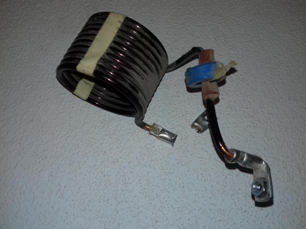

Je suis actuellement dans une grande impasse avec mon poste à souder kemppi
Je soude principalement à l'arc avec et cette après midi lors du soudage une forte explosion a retenti à l'intérieur du poste depuis impossible de ressouder avec l'afficheur numérique me marque "er6"
savez vous a quoi cela correspond ?
est-ce déjà arrivé à quelqu'un ?
Le bruit ressemble à l'explosion d'un condensateur mais avant de tout ouvrir j'aimerais avoir l'avis des pro
Je vous remercie infiniment pour l'aide apportée à mon problème

Vous avez omis de préciser si le poste est neuf ou d'occasion, sous garantie ou pas.
Ce code d'erreur n'est pas documenté dans le manuel. Il faut vous rapprocher d'un agent Kemppi pour avoir un avis sur ce problème et, le cas échéant obtenir un devis de réparation.

c est le problème d erreur 6 la bobine cisaillée

BenKemppi En ligne le 30/08/2021 à 19:25 (2 messages sur soudeurs.com)
29/08/2021 18:53:36
J'ai eu exactement la même panne cette après midi avec le même poste... Avez vous trouvé l'origine du problème ?
Par avance merci
30/08/2021 08:12:47
avez vous vérifié la pièce sur la photo
30/08/2021 19:25:38
Oui c'est la première chose que j'ai vérifié et elle est en excellent état... Pas de casse ni de fissure...
31/08/2021 09:59:56
Avec une nouvelle cosse ça marche ?
