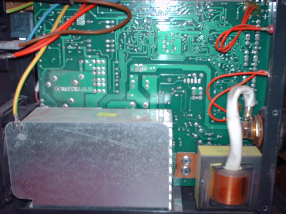

Je suis en possession d'un poste à souder IMS tig 160 hf.
Après avoir soudé avec le matin, j'ai voulu reprendre mon travail dans l'après midi ; mais là, pas moyen d'avoir l'arc.
En position TIG, j'ai l'impression l'amorsage Hf est bien présent mais pas la puissance.
En position MMA, je n'ai que de toutes petites étincelles lors du contact de l'électrode avec la masse, et comme un bruit de condo qui se charge et se décharge.
Si quelqu'un pourrez me guider pour cerner la panne, cela serait gentil.
Merci par avance
Gaël

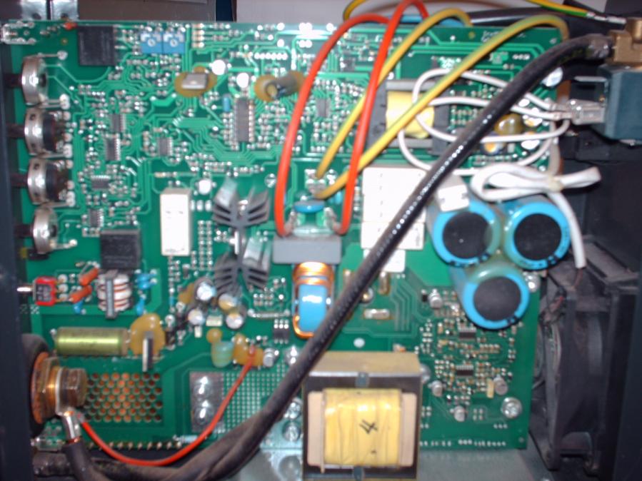

après si le poste n est plus sous garantie vous pouvez l ouvrir faire des photos de l intérieur les poster et peut être que certains membres du forum pourront vous aider plus facilement
cordialement Ricou26 :)
TREGAE En ligne le 03/10/2016 à 20:08 (3 messages sur soudeurs.com)
04/07/2014 13:36:12
bonjour RICOU 26,
Non je n'ai pas pensé a leur demander une estimation, simplement je leur ai expliqué les syntones, et ils m'on dis que cela venait de la partie puissance et que je devrais leur envoyer le poste.
le poste n'est plus sous garantie, donc je l'ai décartérisé et j'ai pris quelque photos.

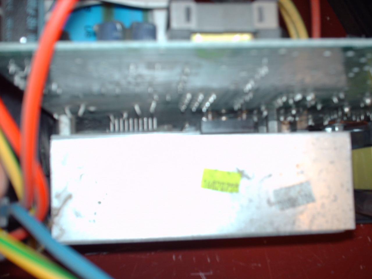

La "partie puissance" en cause consiste en un certain nombre de transistors logés dans le boitier gris.
Estimé "à la louche", il y en a pour une centaine d'euros de pièces. Le reste c'est de la main d'oeuvre.
Cdlt

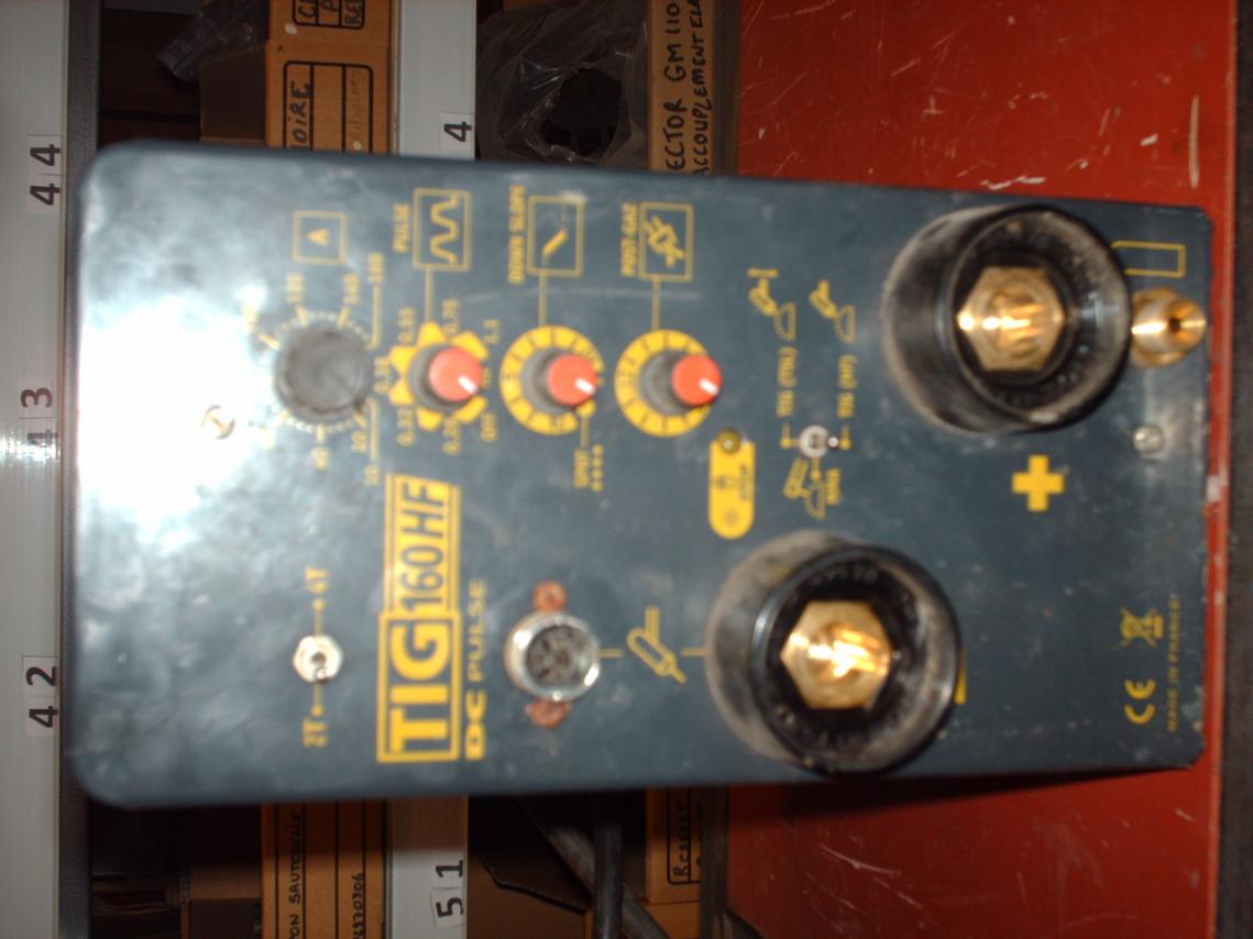

Bonjour tout le monde
Je me suis fait escroquer sur Leboncoin en achetant un gys tig 160 hf le même que sur les photos des précédents messages qui ne fonctionne pas.
Dès que je le met en fonctionnement il s'allume mais aucune sortie côté puissance à la torche ni même à l'électrode en mode mma.
j'ai contacté gys, réponse trop vieux pour être réparé
j'ai contacté un réparateur indépendant qui m'a dit que c'était obsolète comme poste
Avez vous pu réparer les votres vous ?
En vous remerciant par avance
Nicolas

 Salut
 Si j'ai bloqué le paiement via leboncoin le temps d'avoir un devis de réparation de chez Gys et d'un réparateur .
 Gys m'a répondu que le poste était irréparable car trop vieux et l'autre réparateur m'a répondu que le poste était obsolète.
 J'ai suspendu le retour leboncoin en attendant la réponse du sav et de l'autre réparateur et une fois avoir imprimé l'étiquette de retour car irréparable, leboncoin a payé le vendeur sans mon accord...
 J' ai envoyé une mise en demeure au vendeur et a défaut de réponse je dépose plainte pour vice caché.
