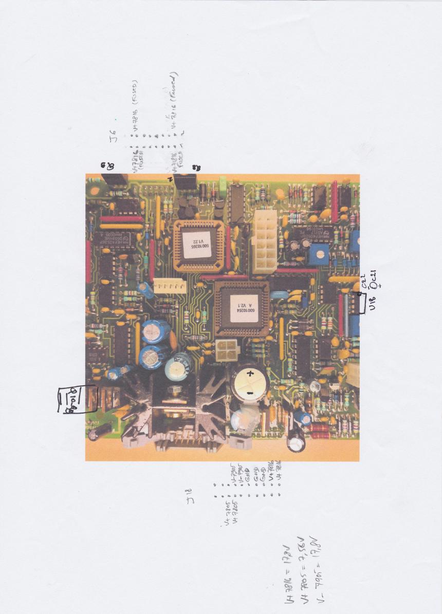

Vous pouvez trouver les shéma du contrôleur sur :
CYTIG - 433 : schema | Usinages
(Prestotig 220 AC/DC et CYTIG 433 ont le même hardware)
Procédure
Retirer le bord controlleur du board principal, vérifier les tensions d'alimentation sur le board principal (la photo ci-dessous est le controleur et à pour but de monter où se trouvent les PIN à mesurer)
Vérifier qu'il y a bien 18 V entre le V+7816 et le GND

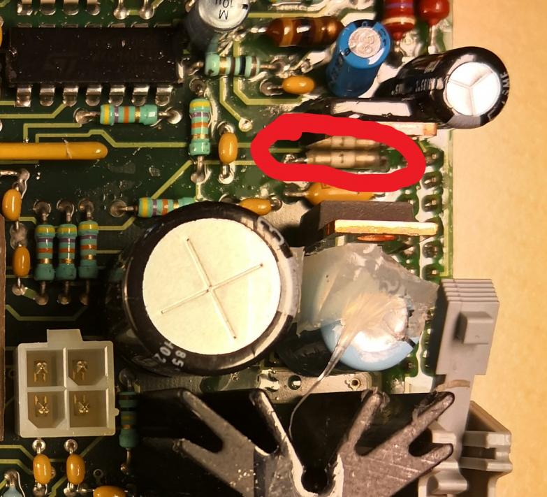

Si c'est ok, vérifier le fusible qui ressemble à une grosse résitance jaune sur le board (il faut declipsé le radiateur noir et sur la photo il a déjà été remplacé par un composant marqué "1")
Si il est brullé, le remplacer par un 500mA lent (en général il sont marqués avec un "T")
Ds la photo ci-dessous, il est remplacé par un montage "aérien" plus facile pour le debbugage et le remplacement
Je ne parviens plus à uploader des photos, je continue dans un autre post.
seagull En ligne le 26/02/2024 à 20:59 (8 messages sur soudeurs.com)
22/01/2019 11:34:59
La suite... le montage d'un fusible "aérien"

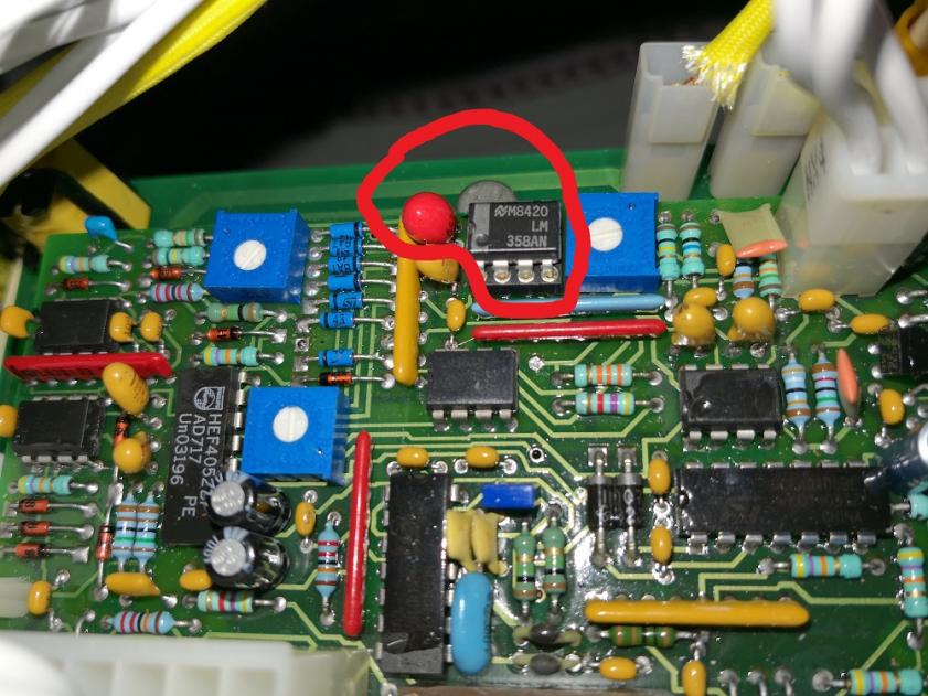

Ensuite remplacer le LM358 (marqué U18 sur le schéma) par un nouveau comme sur la photo (attention à le placer dans le bon sens):
Le mettre OBLIGATOIREMENT sur un support car il va "répéter" tôt ou tard : Il est spécifié pour travailler en MAX 2x16V et il est alimenté en 2x15V... la moindre surtension et Boum!
Remplacer le condensateur tantale de 4,7uF 25V (C21 sur le schéma) par un 4,7uF idéalement 35V
Pour info, les condensateurs au Tantale ont d’excellentes caractéristiques pour filtrer le courant mais sont très sensible aux surtensions... c'est donc une mauvaise idée d'utiliser cela dans un poste à soudure...
Attention à la polarité du condensateur!
Remonter le tout et le miracle devrait apparaître ;-)

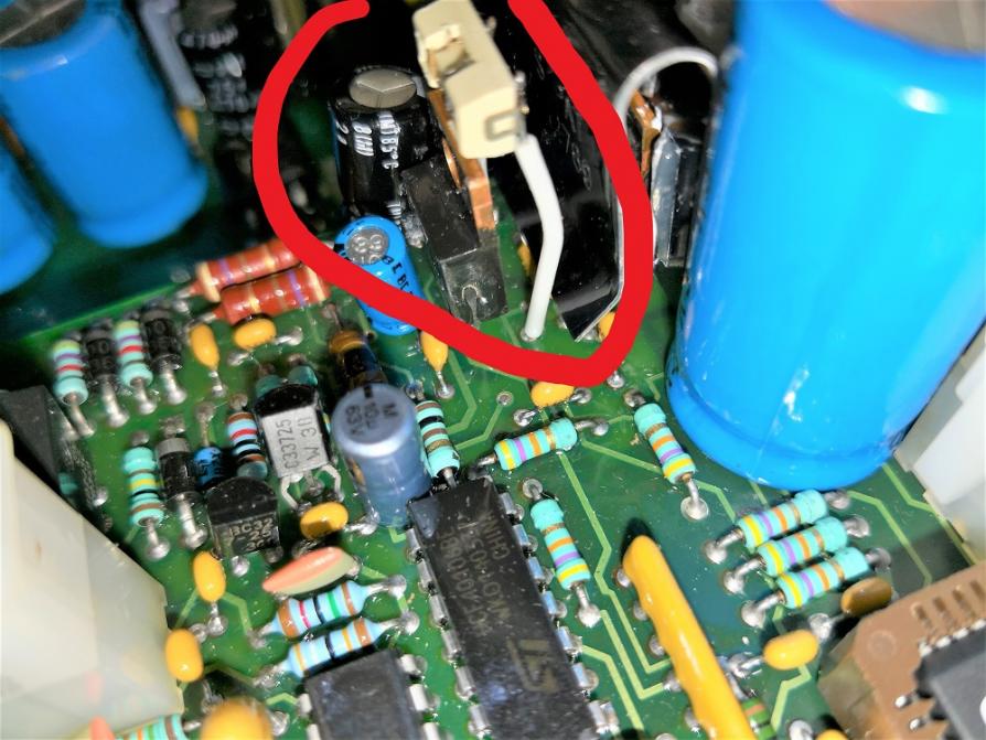

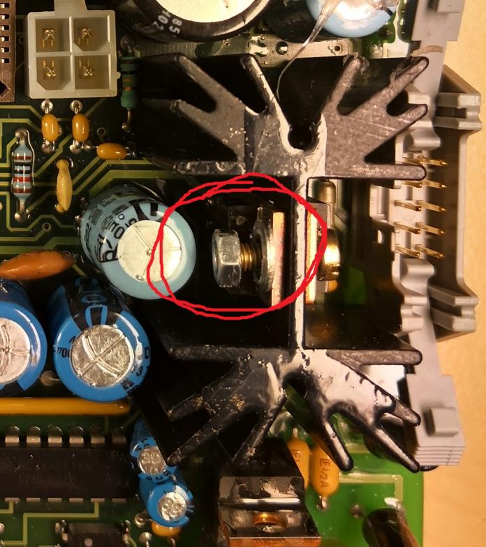

On va vérifier le 7815 (Q2 sur le schéma) se trouvant :
Pour cela on le dessoude et on va connecter la pin IN (voir brochage sur datasheet.com) au "+" d'une alim de labo préalablement réglée sur 20V.
La pin GND sera connectée au "-" de l'alim.
On doit mesurer 15 v entre la pin OUT et la pin GND du 7815.
Si le régulateur est bon (ne le remontez pas), on passe à l'étape suivante qui consiste à faire chauffer / fumer le composant défectueux. ;-)

Après avoir remplacé le LM358, deux fusibles et le régulateur 7915, la machine a pris vie.
Ensuite, un fusible a brûlé sur l'étage de puissance, après son remplacement, la machine a fonctionné, mais le démarrage progressif n'a pas fonctionné, il avait également un fusible grillé (à côté des relais).
Après le remplacement de celui-ci, la machine est devenue opérationnelle.
Mais après avoir soudé trois électrodes, le message d'erreur "CAP" apparaît à l'écran.
Dans le manuel, il indique qu'il peut s'agir d'un ventilateur / thermo ou d'une plaque d'alimentation. Le ventilateur et son thermique sont bons.
Quelqu'un a-t-il vécu la même chose?
Je vous remercie

Mon poste est retombé pour le troisème fois en panne (cfr plus haut), cette fois-ci plus de HF...
Symptôme panne : poste démarre normalement, impossible de souder car plus de HF, en mode lift, message « CAP ERROR »
Cause panne : alimention – 15V en panne sur le board CPU de contrôle
Résolution :
Le board CPU possède plusieurs alimentation dont les principales sont le +5V (Q4), le +15V ( Q2 ) et le -15V (Q3)
On mesure toutes les alimentations (cfr schema annexé) en soudant des fils sur le côté cuivre du PCB, ici fils mauve (Masse) et jaune (-15V) soudés sur C36
On mesure pas de tension. On voit que F2 (500mA), situé devant le régulateur Q3 (-15V) est brûlé.
On démonte le régulateur Q3 7915 et on le mesure à l’aide d’une alimentation de min 20V raccordée comme ci-dessous
On mesure -15V à la sortie du régulateur, il est donc OK, la panne se situe en aval du régulateur.
On mesure la résistance sur le PCB entre le -15V et la masse (sur les trous de PCB en place que Q2) et on voit +/- 15 ohms. 15 ohms sur 15V cela fait 1 Ampère… il est donc normal que le fusible ait brulé.
On prend une alim et on injecte du -15V à la place de Q2 et on surveille la température de tous els composants impactés par ce -15V
On voit que C20 chauffe, c’est donc lui la cause.
Comme c’est le deuxième condo tantale qui claque sur ce poste, je les remplace tous.
On remonte tout et Ô miracle, le poste refonctionne
Point d’attention : la soudure colle sur le vernis du PCB, il faut donc faire une inspection à la loupe après soudure pour être certain qu’il n’y a pas de court-circuit.
PS: pour les schémas: rechercher sur cytig-433

Merci pour ce forum très intéressant et vos réponses bien documentées. Je peux peut-être ajouter ma contribution.
Un copain m'a demandé de regarder son poste qui présente les symptomes décrits plus haut.
Les régulateurs 7805, 7815 et 7915 fonctionnent; restait donc la question des LM358. J'ai fait quelques recherches sur le LM358N qui semble un peu juste en tension d'alimentation max. Il y a la version LM358B qui supporte jusqu'à 36V d'alim ou encore +/-18V ce qui laisserait un peu plus de marge de sécurité.
Le problème est qu'il n'existe qu'en boîtier à montage en surface (SOIC) alors que l'original est en boitier traversant (DIP8). Pour résoudre ce problème on trouve sur le marché des adaptateurs SOIC ==> DIP8.
Voici une photo de l carte sur laquelle j'ai remplacé les deux LM358N par des LMM358B montés sur des adpateurs. J'en ai également profité pour changer les capa tantale 4.7µF par des chimiques modernes 4.7µF 50V 105°C max.
Et voici une photo prise avec la bino.
Voici enfin les références des composants utilisés:
  • Amplificateur: LM358BIDR
  • Adaptateur : LCQT-SOIC8-8
J'attend de remonter le tout sur le poste pour tester.
A suivre donc
Christian
