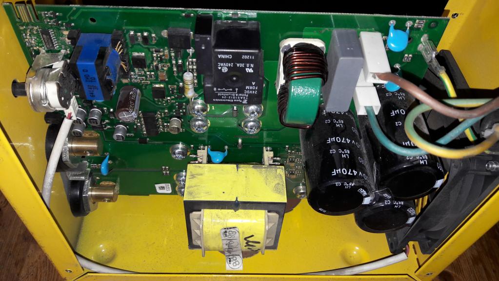

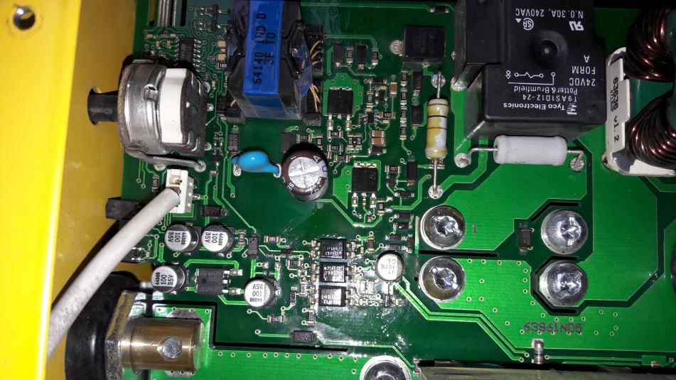

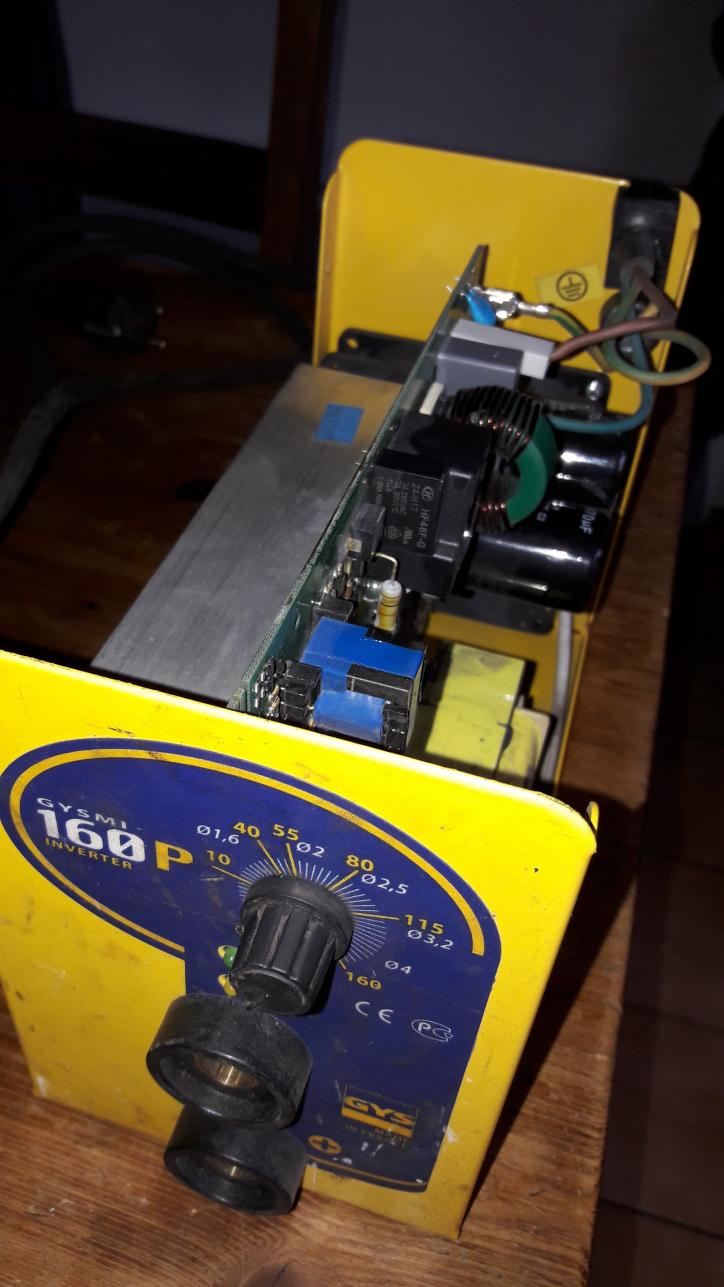

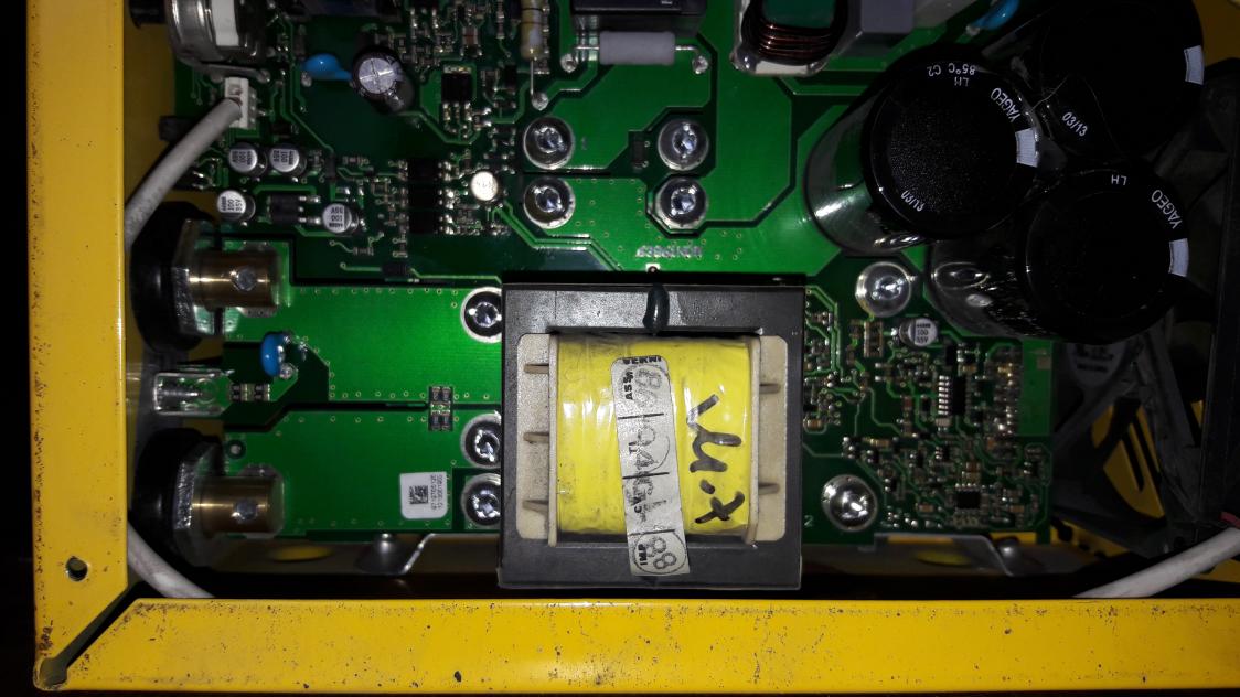

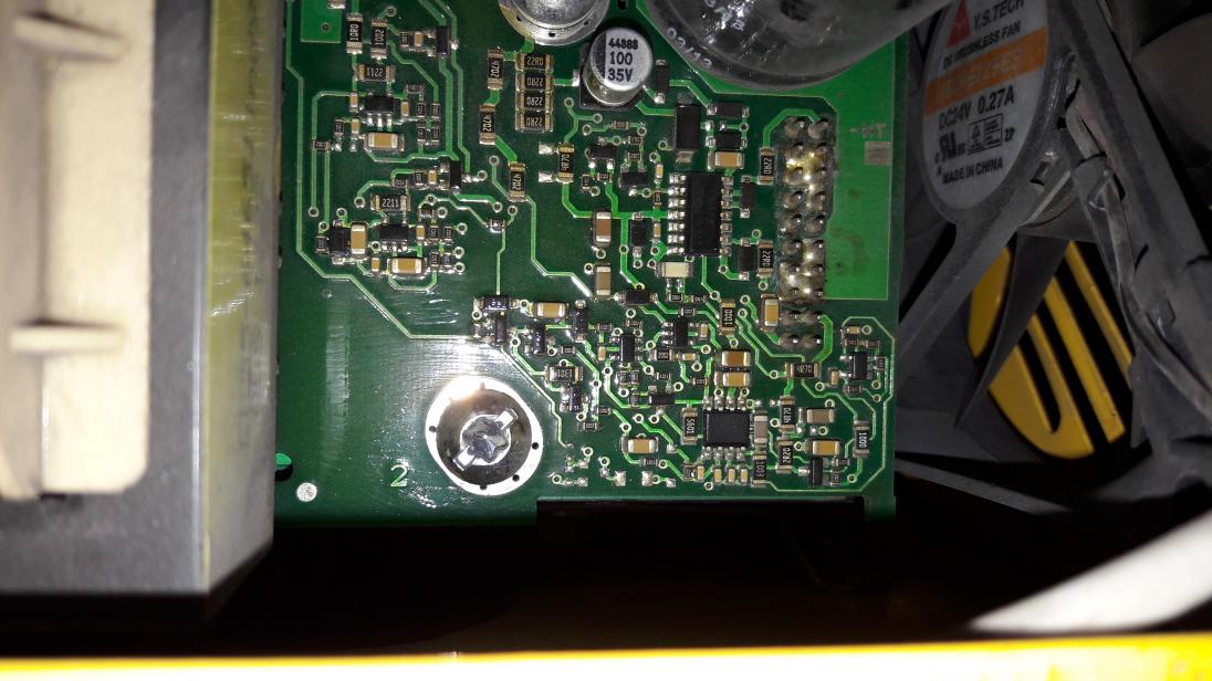

j’aurais besoin d'aide... pour trouver le problème sur mon inverter
j'ai un poste à souder GYSMI 160 P INVERTER (EN 60974-1)
ce poste démarre des que j’actionne le potentiomètre (normal) , j’entends des cliques et le ventilo démarre aussi
le problème c'est qu'il n'y a aucune puissance en sortie du poste + et - , ou très minime , on voit quelques étincelles quand je les fait rentrer en contact (+ et -)
et j’entends un clique toute les 1 sec ...
merci d'avance

Bonsoir Miukyjazz :)
quel age ce poste?
si il est encore sous garantie retour vers le SAV gys
et je me mouille pas trop en disant que si il ne l est plus il est bon pour la poubelle :)
vu le prix chez Leroy merlin 219 euros :)

Pourriez vous me dire ce que cela à donné cette panne
J'ai exactement le même problème avec le même poste
Avec tous mes remerciements
20/10/2023 08:31:16
Comme bien (trop) souvent, ce visiteur est venu une seule fois sur ce forum il y a 7 ans (sans se présenter alors que cela était obligatoire à l'époque) pour obtenir une réponse immédiate à son problème...
Sinon, il est probable que la panne concerne le bloc IGBT (au dos du circuit imprimé) qui n'est pas réparable. Comme déjà dit, pour ce prix c'est direction la déchèterie.
Désolé.
