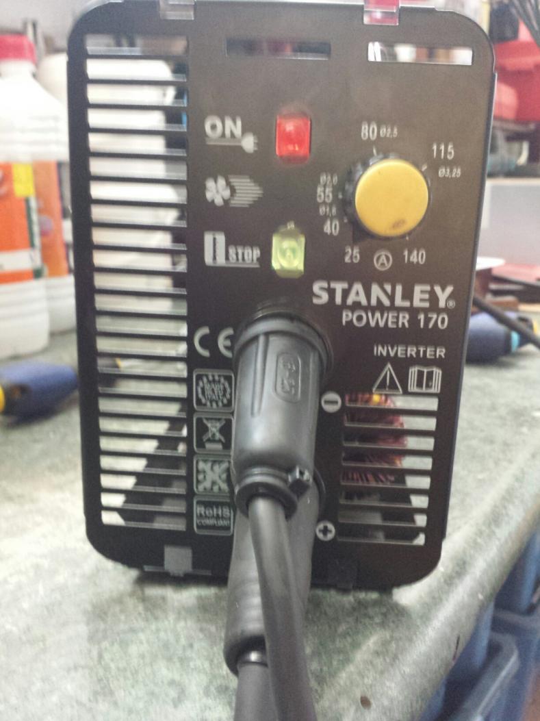

Salut à tous,
je suis bloqué ce matin car mon poste STANLEY POWER 170 ne démarre plus : les voyants "on" et "stop" s'allument quand j'allume l'interrupteur mais le ventilo ne se met pas en route
le voyant "stop" s'éteint quelques secondes après et le voyant "on" reste allumé
quand j'éteins le poste j'entends un composant qui fait "tic tic" pendant une quinzaine de secondes
j'avais eu le cas une fois, c'était reparti en éteignant et rallumant mais là il ne veut rien savoir
voilà....je devine que c'est pas du super matos, mais bon il m'a quand même couté cher et j'aimerais bien le réparer, je sais me servir d'un fer à souder et d'un voltmètre :D
merci

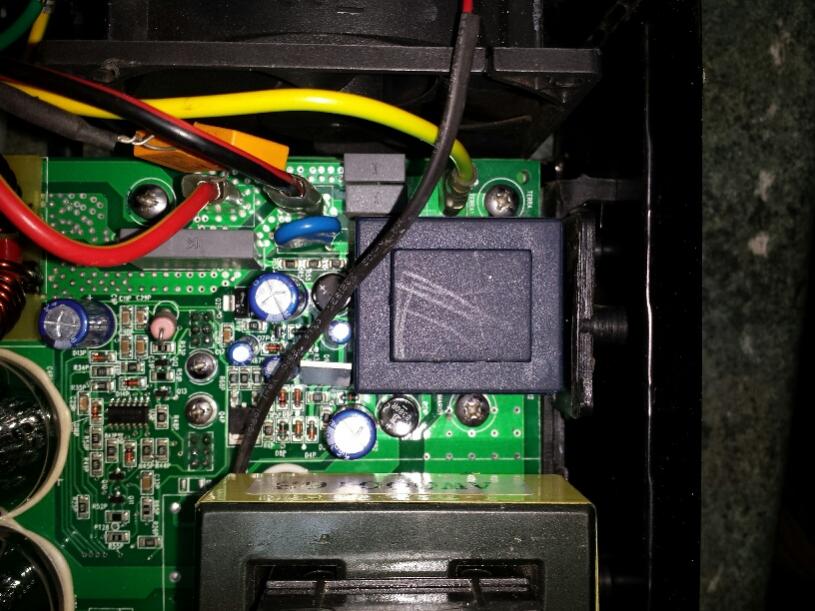

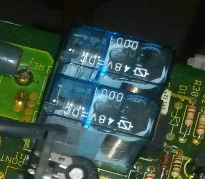

Essayez d'ouvrir le poste et de repérer 2 relais doubles qui devraient ressembler à ça :
Regardez si les contacteurs n'ont pas de traces d'arc, ou s'ils ne sont pas tout simplement collés.
Essayez aussi de reproduire votre problème et de voir si ce n'est pas un de ces relais qui fait "clic clic".
23/08/2017 13:49:01
merci pour la réponse rapide, je l'ai déjà ouvert je vais re regarder mais c'est quand j'éteins le poste que ça fait tic tic...peut être le temps que certains condos se déchargent....
j'y retourne :-)

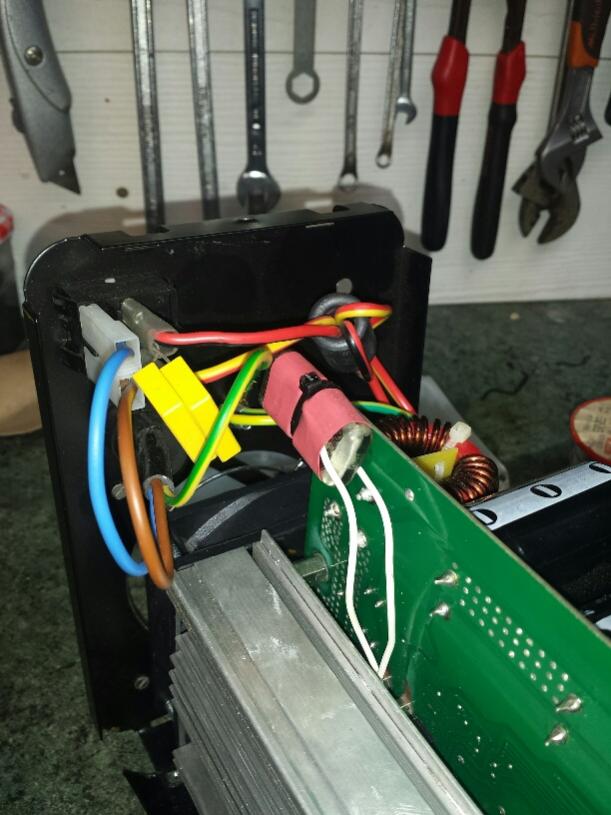

Essayez aussi de repérer comment les ventilos sont alimentés : s'ils sont alimentés en direct sur le secteur, ou via une petite alimentation. Repérez par exemple si le voltage des ventilos est écrit dessus.
Faites quelques photos si possible.

le ventilo est connecté à la carte

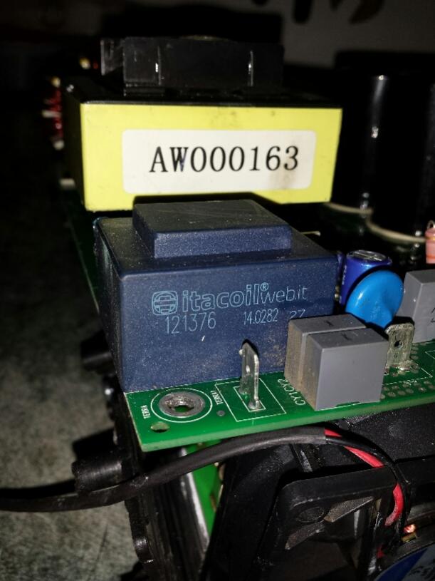

Ces postes Stanley sont en réalité ceux du fabricant italien Awelco.
Ils ont la particularité d'utiliser une technologie assez semblable à ce qu'utilise GYS (circuit de puissance SMI) bien que la solution d'Awelco soit sensiblement différente en offrant un moins bon transfert thermique.

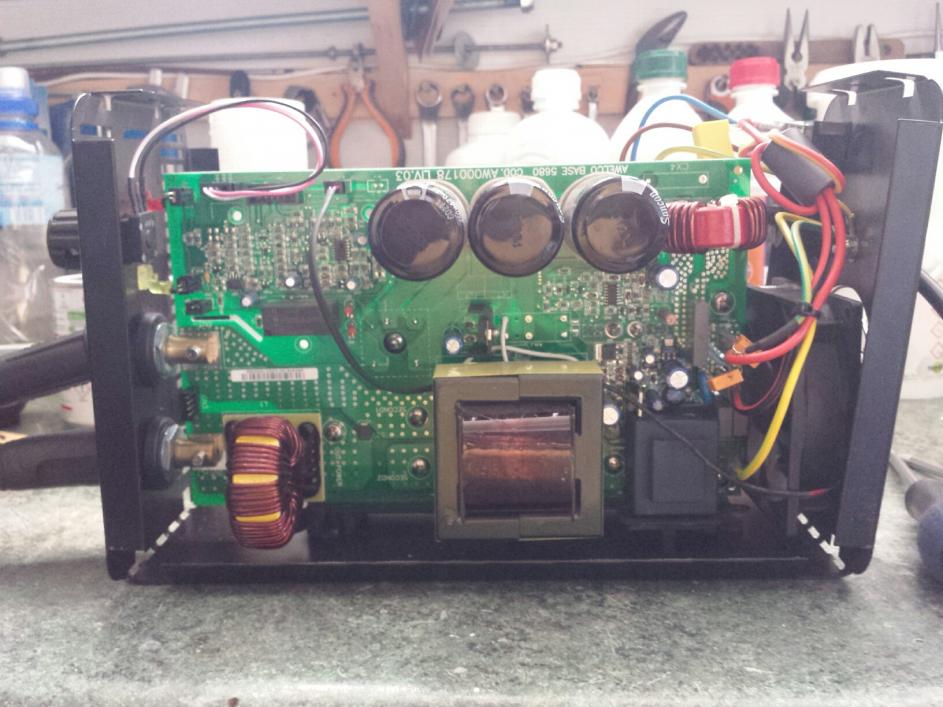

finalement j'ai pu m'en occuper ce matin...
je me réponds à moi même : les colonnettes sont les supports filetés à l'intérieur qui relient les deux cartes entre elles, dont une est collée au radiateur, c'est sur cette dernière que les colonnettes sont brasées (j'imagine car la chaleur qui transite doit pouvoir faire fondre l'étain....?)
j'ai démonté tout ce que je pouvais séparer c'est assez simple, il n'y rien à dessouder, j'ai séparé les cartes, j'ai vérifié les brasures elles sont bonnes
j'ai repris toutes les soudures principales par défaut et j'ai étamé les contacts où sont vissées les colonnettes, mis un peu de wd40 dans les filetages et sur certaines fiches auxquelles je n'avais pas eu accès auparavant

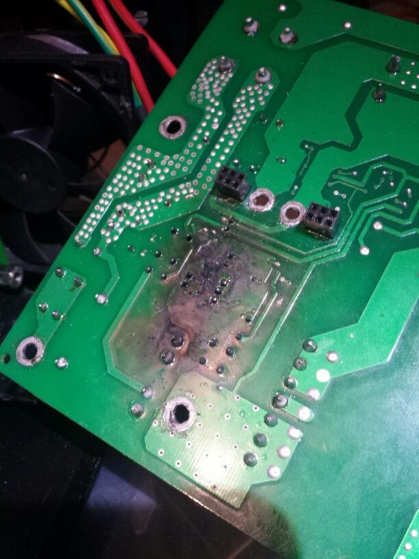

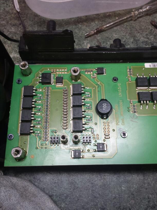

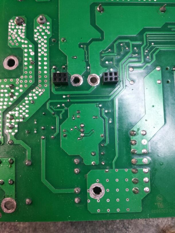

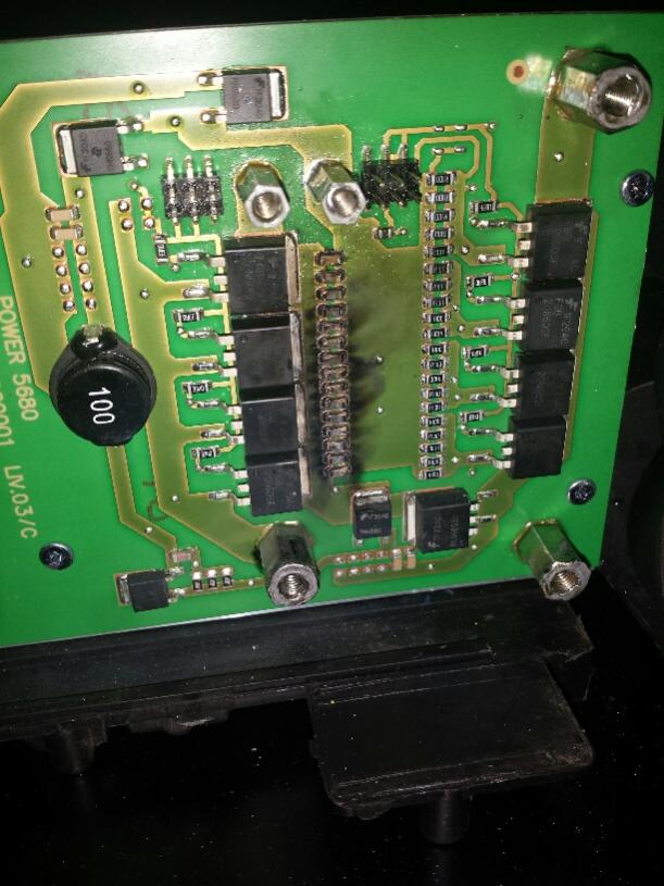

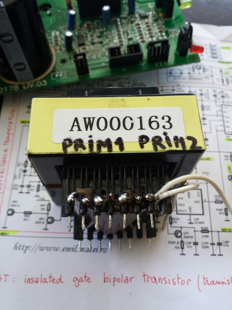

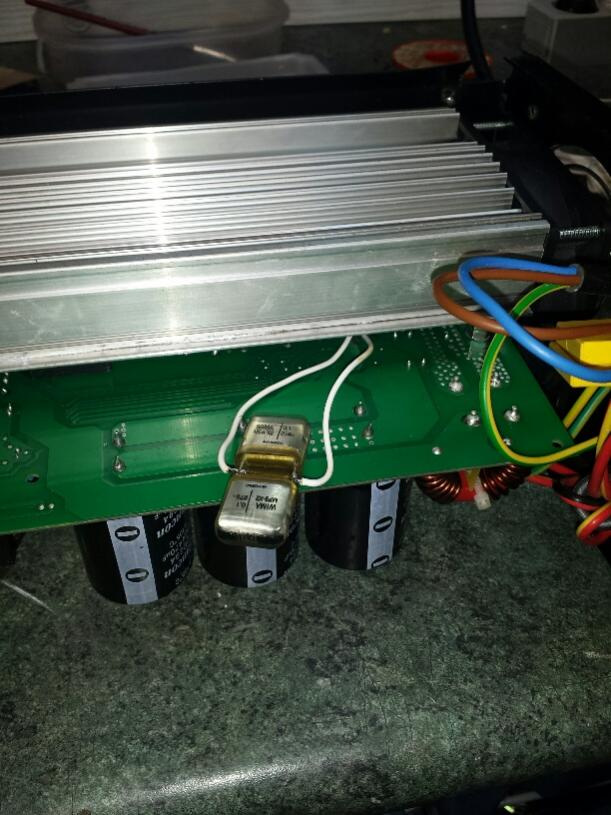

Bon me revoici dans le poste car mon poste déconne à nouveau :(
La dernière fois j'avais tout déposé et refait quelques soudures, c'était reparti (essai d'arc vite fait) puis je l'avais laissé dans un coin
aujourd'hui je voulais m'essayer au soudage de la fonte au barbecue et il n'a pas voulu démarrer saloper....
J'ai donc redémonté les cartes et me suis attaqué aux petites soudures puis à l'étamage des colonnettes sur la face de contact.....
après remontage, je branche, ça ne démarre pas puis j'entends un bruit de pétard qui claque et une petite fumée....j'éteins tout de suite
et puis je me dis que tout est mort et je rallume : contre toute attente le poste démarre (ventilo en marche) et j’aperçois de petites étincelles entre les cartes, vers les fiches 6 bornes (il y en a 2 en tout)
voir les photos...j'ai mis des photos des traces de noir observées et les mêmes endroits une fois nettoyés...
on dirait qu'une rangée de résistance a cramé c'est possible ? il y a des résistances noires avec des valeurs dessus et il y en a d'autres qui sont marrons sans rien c'est normal ?
et le bruit de pétard c'est pas les condos qui font ça d'habitude ?
et toujours un bruit de "tic tic" quand j'éteins....ça peut venir des composants carrés noirs (transistors de puissance ???)
je suis complètement paumé la dedans....
merci pour votre aide :confused:

20/12/2017 21:07:49
Mon pronostic est que votre étage de puissance est complètement mort...
Ce qui n'a pas encore cramé ne va pas tarder à le faire.
Je peux me tromper, j'espère me tromper, mais....
Il faudrait changer tous les composants, ou la carte entière pour espérer réparer correctement.
20/12/2017 21:19:24
Comme le dit la Bête, mauvaise mayonnaise...
A priori, un ou plusieurs transistors de puissance sont HS. Ce sont les 8 composants noirs (2 rangées de 4) qui ont trois pattes chacun.
Un transistor qui claque, ça peut faire un bruit de pétard (une diode aussi, une résistance aussi, un condo aussi).
J'avais eu un problème similaire sur mon poste : j'avais un 1 transistor cramé et quand j'allumais le poste, les ventilos tournaient et j'avais des étincelles au niveau de la résistance de grille. Quand le transistor crame, il se met en court-circuit avec la grille et il ramène de la tension secteur à un endroit qui voit habituellement de la basse tension, donc ça fait des belles étincelles.
Ici, les résistances de grille ont l'air OK. Ce sont celles qui sont reliées sur la patte de gauche des transistors (le brochage des transistors de type MOSFET est, de gauche à droite : grille, drain, source). La grille, c'est la commande d'ouverture / fermeture des transistors.
Mais les résistances qui ont cramé ont l'air d'être en série avec le drain ou la source. Je ne vois pas à quoi elle servent. En tous cas, c'est pas bon non plus.
Pour le tic tic, je ne vois pas !
Je rejoins également la Bête sur la suite : il faut tout réparer l'étage de puissance.
Ensuite, il faudrait comprendre le problème qui est à l'origine de tout ça, pour le corriger.
Changer la carte, pourquoi pas, mais ça risque d'être cher. La réparer, c'est déjà plus fin étant donné qu'il y a des composants montés en surface (CMS). Dans tous les cas, ce sera beaucoup de temps à y passer ou beaucoup d'argent. Je ne sais pas combien vaut le poste, mais je ne pas l'impression qu'entreprendre sa réparation soit un bon calcul.
Désolé de cet avis, mais ça me semble assez mal engagé.
20/12/2017 21:24:12
Je partage l'avis de La Bete et de matlegore. Un transistor (IGBT) en bon état ne fait pas "tic-tic". Il y en a au moins un de claqué et il faudrait les déposer pour les tester individuellement. En tout cas, beaucoup de travail (délicat de surcroit) pour un résultat très aléatoire.
Vu le prix d'un petit poste inverter, un calcul économique s'impose avant de s'entêter. On trouve par exemple CECI pour 265 € et garanti 5 ans.
20/12/2017 21:41:37
Je crains en effet que vous puissiez difficilement réparer votre poste. Les petits composants marrons qui ont grillé, ce sont des condensateurs qui associés aux résistances, limitent les surtensions inductives sur les transistors lors de leur commutation. Il ne serait pas étonnant que les transistors soient aussi endommagés.
D'après vos photos j'ai l'impression que même la carte principale a commencé à bruler.
Même si vous vouliez remplacer tous les composants de la carte de puissance, je crains que vous ne puissiez pas le faire correctement et que vous endommagiez les nouveaux condensateurs en les ressoudant car c'est très fragile et vous aurez le problème du dissipateur collé derrière qui absorbe la chaleur.
Je suis certain qu'au SAV du fabricant ils ne vont pas essayer de réparer ces modules de puissance car même si parfois ça peut marcher, c'est très incertain.

22/12/2017 17:57:13
J'ai mieux regardé les photos postées. En fait les condensateurs qui ont grillé sont simplement entre le + et le - du secteur redressé (environ 320V continu), c'est seulement un filtrage complémentaire au plus près des transistors de puissance en complément du filtrage principale réalisé par les 3 gros condensateurs cylindriques qui sont sur la carte principale.
S'ils ont grillé c'est tout à fait indépendant de l'usage car ils sont toujours soumis sensiblement à la même tension quelque soit le courant de soudage. Je pense que soit ils avaient un défaut chez le fabricant de condensateur, soit plus probablement ils ont été abimés lors du positionnement sur la carte. Les machines qui positionnent les composants comme cela sont de véritables mitrailleuses qui placent 50 0000 à 100 000 composants par heure et malgré la haute précision de ces machines, il peut arriver qu'elles manipulent moins bien un composant ce qui génère un choc lors de son positionnement. Un choc peut fissurer ces condensateurs qui sont des millefeuilles de céramique métallisée. Ensuite un composant fissuré peut très bien ne pas être détecté en défaut par les tests sur la carte mais le défaut peut apparaitre à la longue avec de l'humidité qui va rentrer dans cette fissure.
S'il n'y a rien d'autre de grillé que ces condensateurs, vous pouvez les remplacer par 2 condensateurs de 100 nF 400V en parallèle en technologie polyester (MKT) ou même mieux en polypropylène (MKP)
Par ailleurs sur la photo de la carte principale, je vois que la carcasse en ferrite du transformateur de puissance est mal assemblée car les deux demi-blocs sont fortement décalés ce qui fait que le transformateur n'a certainement pas les caractéristiques nominales et qu'il peut se saturer trop vite (là encore c'est indépendant du courant de soudage mais seulement de la tension du secteur). Ces deux bloc étant collés vous ne pouvez rien y faire même si vous essayez d'enlever le ruban jaune qui les entoure. C'est un problème de qualité chez le sous traitant qui doit fabriquer ces transfos et un problème de contrôle qualité chez le fabriquant du poste à souder (Awelco).
#38

22/12/2017 19:19:28
Merci arnaud pour ton analyse
Tu parles des 15 condensateurs qui ont cramé le long des transistors ?
Ça expliquerait l'explosion et les étincelles ?
La réparation vaut le coup d'être tentée ?
Tu dis qu'il faut remplacer chaque condo cms par 2 x 100 nF 400v c'est bien ça ou c'est pour l'ensemble ?
#42
22/12/2017 20:33:03
Oui cela vaut le coup d'être tenté car ça ne coûte pas cher mais il faudrait s'assurer qu'il n'y a rien d'autre de grillé et là ce n'est pas évident.
Ces composants ne sont pas tout à fait indispensables, ça pourrait même marcher sans ces condensateurs.
Il n'y en a peut être qu'un ou deux qui s'est mis en court circuit mais vu l'incendie, il vaudrait mieux tout enlever et remplacer ces 15 par 2 de 100nF en parallèle.
J'espère que l'isolant qui est dessous la carte de puissance et qui l'isole du dissipateur en aluminium n'a pas été abimé car là ça serait très dangereux.

02/01/2018 13:12:06
Je suis en train de voir à poser 2 condos 100 nf 400 v pour tenter une réparation
j'ai enlevé tous les anciens condos et j'ai tout remonté pour voir mais ça ne marche pas....ça vous parle ?
les condos sont indispensables ? ils servent à lisser la tension c'est bien ça ?
Arnaud, quand tu parles de l'isolant au niveau du radiateur tu parles de la pâte blanche ?

17/01/2018 12:10:24
je remonte le poste.....:)
j'ai acheté 2 condos WIMA MP3 X2 100 nF pour ceux à qui ça parle....
je n'ai pas de connaissance en électronique mais il me semble que c'est polarisé non ? hors je ne vois aucune marque pour distinguer le sens...
vous pouvez m'aider ?
PS : au magasin d'électronique, la personne qui s'occupe des réparations m'a dit que pour lui ce qui a grillé ce sont des résistances ou des fusibles...
vous en pensez quoi ?

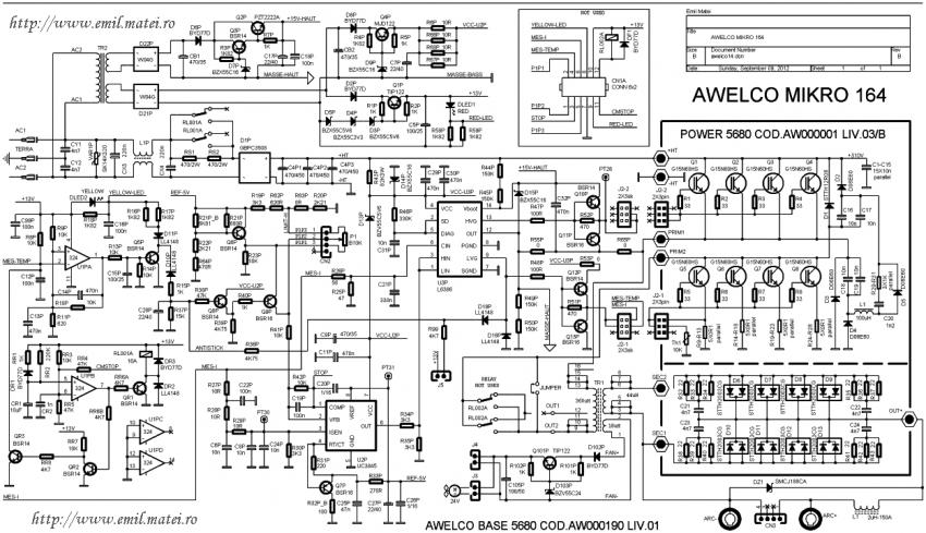

18/01/2018 13:34:06
quelqu'un aurait il une source pour trouver les schémas électroniques de ce post ? la référence awelco c'est 60170 et je n'ai rien trouvé sur gogole :confused:
#53
18/01/2018 16:58:26
Greu,
en général, les schémas ne sont pas diffusés, même aux SAV. Plus personne ne répare les cartes, on change.
Les vieilles cartes retournent éventuellement en usine, où elles sont "reconditionnées" si elles en valent la peine.
(Vu sur une machine d'essais de traction à 500kF, où le dépanneur n'avait pas autre chose que le synoptique
de la chaîne des sécurités. Par contre il avait un jeu de cartes, enfin pas toutes, et pas la bonne....)
Pour la question précédente, trés difficile d'identifier un composant
CMS cramé sans disposer du schéma d'implantation (voir ci dessus...), pour moi en tout cas.
Je pense quand même que dans ton cas, il s'agit de résistances placées dans les circuits de
grille/base, les condos ne lâchent pas en rafale comme ça. Ce qui sous-entend que les composants en
aval ont probablement dérouillé (tous), et que ceux en amont sont à vérifier avec soin.
Mais je peux me tromper...
#54
24/01/2018 09:32:32
retour d'expérience sur mon problème de panne.....
j'ai donc installé 2 condos 100nF/400V en parallèle à la place des 15 qui ont cramé et........
CA MARCHE A NOUVEAU !!!!
je ne vous cache pas que je ne sais pas pourquoi mais en tous cas un grand merci à Arnaud qui a très bien analysé la situation :o
j'espère que ce n'est pas encore une fausse joie et que cela va durer cette fois...
merci encore !!

25/01/2018 18:40:48
bon ben ça n'a pas duré......:(
j'ai pu souder quelques minutes et puis cette fois il s'est coupé pendant que je soudais : plus d'arc ni de ventilo...
seulement les symptômes ont changé, quand j'éteins et que je rallume, le ventilo se remet en route, la procédure de démarrage se fait (voyant de surchauffe s'allume et s'éteint) et dès que je fais un arc, rebelotte !
je n'ai pas encore ouvert le poste....peut être que ça parle aux initiés ? :confused:

#65

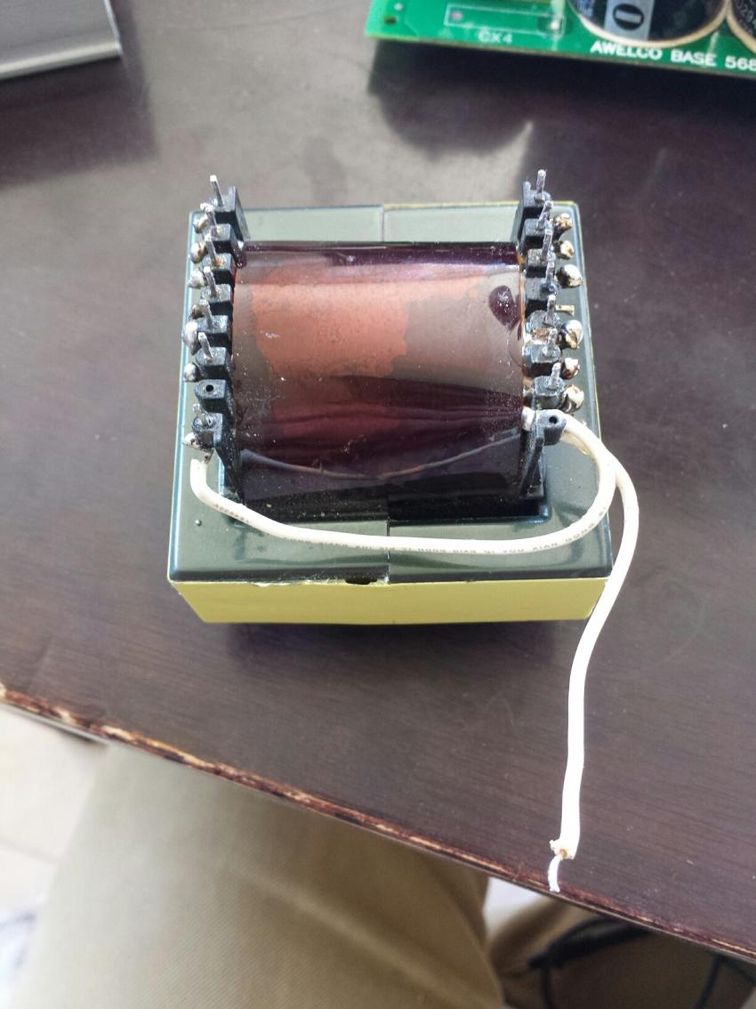

30/01/2018 15:25:10
Dommage... A première vue c'est un transfo et il pourrait y avoir un fil coupé dedans. Le côté soudures de ce composant est il accessible ? Pour une photo ?
#66
30/01/2018 16:18:54
c'est effectivement un transfo itacoil webit, encore du matériel italien......
comment ça peut faire tic tic tic un transfo ?
oui les soudures sont facilement accessibles...je le dépose pour vérifier les bobinages ?

Les deux relais sont les deux pièces grises CY1 / CY2.
Il serait plus probable que le tic-tic vienne d'eux il est vrai. Pour le savoir, faute de mettre le doigt dessus ce qui serait dangereux, vous pouvez utiliser une tige de bois bien sec de 8-10 mm de diamètre dont vous appuyez l'extrémité sur les relais et l'autre sur une oreille.
C'est juste le principe du stéthoscope.
Sinon, une bonne photo de la face côté soudures serait intéressante.
Il y a peut être une soudure sèche quelque part vu que la panne est intermittente.

merci locouarn pour ta réponse c'est exactement ce que j'ai fait, j'utilise ce truc pour les moteurs ;)
je mets même un pot de yaourt au bout :D
seulement, je n'arrive pas à identifier nettement d'où ça vient le tic...
et puis j'ai repris toutes les soudures que je pouvais reprendre déjà mais bon peut être que j'en ai oublié

j'ai trouvé le schéma par contre :)
awelco 5680 ou mikro 164.....
c'est un montage très répandu apparemment, ça doit être du gâteau pour les spécialistes, je reprends espoir d'économiser un nouveau poste ! :o
il me reste à vérifier les tensions déjà avec mon voltmètre pour dégrossir, j'ai pas d'oscillo....
si quelqu'un sait où je peux trouver les valeurs, je suis preneur !
j'ai trouvé ça aussi ! Emil.Matei - Invertorul de sudare "Awelco Mikro 164"

Au vu du schéma, possible que le problème se situe dans les redresseurs après les bornes
SEC1 & SEC2.

#80
10/05/2018 11:53:25

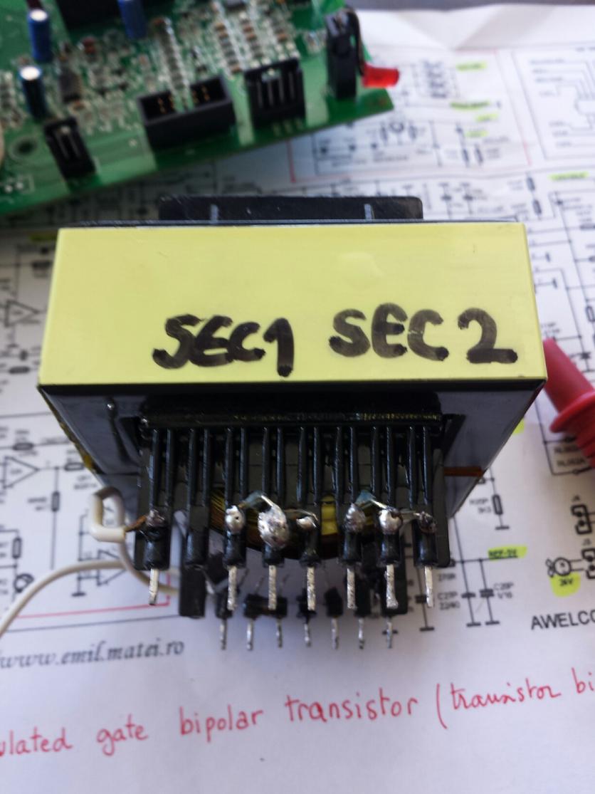

quelques photos du transfo TR1...
côté primaire les spires sont mises en parallèles sur la carte, j'ai 0.01 ohm sur les 3
côté secondaire les spires sont mises en parallèle sur le transfo, j'ai 0.01 ohm sur les 3
pourquoi le montage est différent entre le primaire et le secondaire ?
les fils blancs c'est le bobinage secondaire pour l'alim du ventilo je pense
je n'ai pu vérifier si les bobinages étaient en contact avec l'entrefer mais ça a l'air bon
dites moi surtout si je dis des conneries ! je découvre en même temps.....
aucune trace visible sur les composants du circuit de sortie (secondaire):confused:

10/05/2018 15:51:10
Envoyé par shocker
ce serait une autre panne que lorsque les condos c1-c15 de l'alim IGBT ont brûlé ? ou ça peut être lié ?
ça vaut le coup de vérifier le transfo quand même ? il est déposé mais je ne vois pas trop comment il est bobiné, la résistance du bobinage est très faible
C'est vous l'homme aux condos! J'avais pas percuté, ni relu le post en entier d'ailleurs, faut dire qu'il y a de quoi lire...
Les condos en question sont reliés au secteur redressé. Ils encaissent donc 230x1,414v. Bizarre qu'ils aient tous lâché en même temps,
sauf si le poste a encaissé une surtension. Est ce le cas ? si oui ça a pu faire des dégâts ailleurs...
Vous avez eu du pot si les IGBT ont tenu.
Avec le schéma on comprend beaucoup mieux ! Le problème est qu'il n'est pas souvent diffusé..
Vos mesures de résistance ne signifient pas grand chose. Vous mesurez surtout des résistances de contact, vos cordons, etc..
Les résistances des bobinages sont trés faibles, ce n'est pas anormal.
Envoyé par shocker
paske le fabricant a trouvé que c'était mieux, ça simplifie probablement la construction.
Si vous avez un moyen de mesurer l'inductance des enroulements, ça pourrait vous permettre de
mettre le transfo hors de cause: primaire 360µH, sec1 44µH, sec2 18µH, comme indiqué.
Envoyé par shocker
la réparation de matlegore c'est l'electrotig 200 ?
Je pense que oui. C'est pour vous montrer qu'un transfo peut tomber en ruine. Je ne crois pas que ce soit le cas ici.

vous avez un multimètre, la fonction ohmmètre permet de mesurer les résistances.
Pour les inductances, c'est pareil mais avec un courant alternatif. Certains multimètres permettent
d'ailleurs cette mesure. Idem pour les condensateurs. Il y a des petits testeurs chinois qui font
tout ça trés bien et plus encore pour 10 Euros franco. Sinon vous pourriez demander a un dépanneur radio/TV de vous
mesurer ça. Vous devez bien en avoir un à proximité, qui sait encore faire une mesure d'inductance....
Si les inductances sont Ok, ce dont je ne doute pas, il ne vous reste qu'à remonter le transfo.
Ensuite, sans être normand, je dirais que la panne est soit avant, soit après :o
Regardez du côté du connecteur J2-1. Il semble que l'on effectue une mesure de température
à travers TH1 (10k Ohms) et une mesure d'intensité à travers le groupe de résistances R9-R13
(0.1 Ohm chacune, soit 0.02 Ohm en //). Vérifiez ces composants, les soudures et les pistes du CI.
