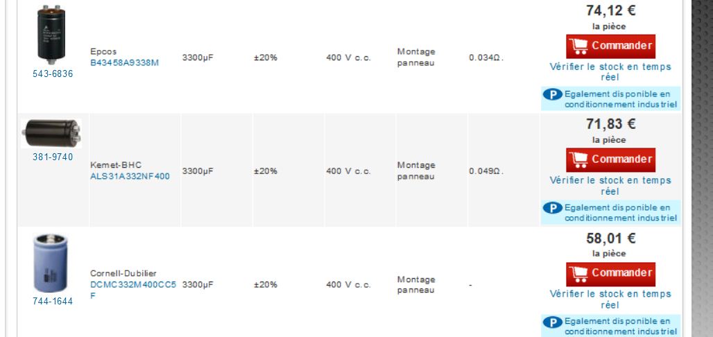

11/09/2012 20:09:25
J' ai trouvé ça chez RS
il sont en 400v et le mien est en 430V je ne sais pas si ça passe, car les prix sont plutot intéressant.En 450V c'est aussi entre 90 et 100€ HT.

Oh non pas les 2 en boitier gros comme un paquet de gauloises (FRO178) (heureusement ils coutent 250 Euros HT/pièce) d'ailleurs ce ne sont pas des IGBT, ce sont 2 sur le circuit de puissance ils (y en à 6 identiques) ce sont des FRO aussi.
Pour le condo j'attends le mien ce matin, il est en 450V mais il est un peu plus haut que celui qui est foutu. Mais je vais aller voir un copain qui a un Castotig qui est comme neuf voir ce qui est monté d'origine car dans la Fronius que j'ai réparé il avait été remplacé et dans le Castolin que j'ai là je crois qu'il l'a été aussi. pour ma part j'ai commandé ce condo pour faire avancer le schmilblick car il n'était pas cher et si ça marche je le remplacerais par un Vishay.

Mon ami électro m'a expliqué pour le condo: mise en route , amorcage , si la tension au bornes descend a 220V au lieu des 300 c'est qu'il est cuit.
Et on a regardé le schéma et il est bien faux (ignoble de la part du constructeur, mieux vaut ne pas en mettre).
Quel prix a tu acheté ton condo sans indiscrétion.
