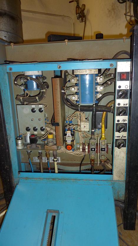

Je rencontre des problème avec un poste SAF Nertabloc 400.
Il fonctionne lorsque il est en mode continu (soudure de l'inox) mais il ne fonctionne plus en mode alternatif pour l'alumilium.
L'arc d'amorcage est bien présent mais l'intensité n'arrive pas (contrairement en au mode continu).
D'avance merci

Je ne sais pas où vous en êtes avec votre panne, mais si vous attendez toujours une réponse, va peut-être falloir que vous donniez des détails:
-commencez par ouvrir votre poste et voir de vous même visuellement si rien ne cloche (fil coupé, composant grillé...)
-mettre un maximum de photos des circuits électriques
Le but c'est que les spécialistes en la matière puissent se faire une idée du fonctionnement pour éventuellement vous aider.

Bonjour et merci de m'avoir répondu !!
Le problème a évolué dans le mauvais sens, plus rien ne marche en AC comme en DC. L'Argon et l'eau arrivent bien jusqu'à la torche.
A priori on a l'amorcage puisqu'on a un petit arc électrique de faible puissance (instable) mais rien de plus.
Un électricien a effectué les points suivants :
- vérification des connectiques, des transfo, des contacteurs, des relais
- vérif. du système de ventilation
- vérif. des E/V
- vérif. des fusibles etc
Tout est OK !
De plus le poste a été nettoyé et on a passé de la bombe contact.
On se demande si le problème ne viens pas de la torche. J'en ai commandé une neuve auprès d'Air Liquide mais j'avoue être dubitatif...
Si quelqu'un avait la doc. technique et nottament les shémas élec du poste cela nous aiderait beaucoup..
Je n'ai pas réussi à les trouver sur internet.
Ci joint quelques photos. Je peux en fournir de plus détaillées si qq1 a une idée.
D'avance Merci

salutation
mon poste de marque saf model nertabloc 400 est en panne cause le bloc hf est hs
est ce que vous pouvez m'aider a trouver un bloc hf  a achete  .merci
