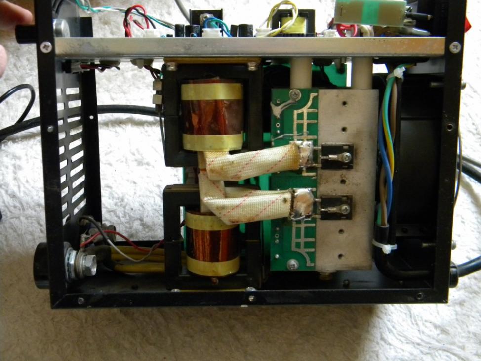

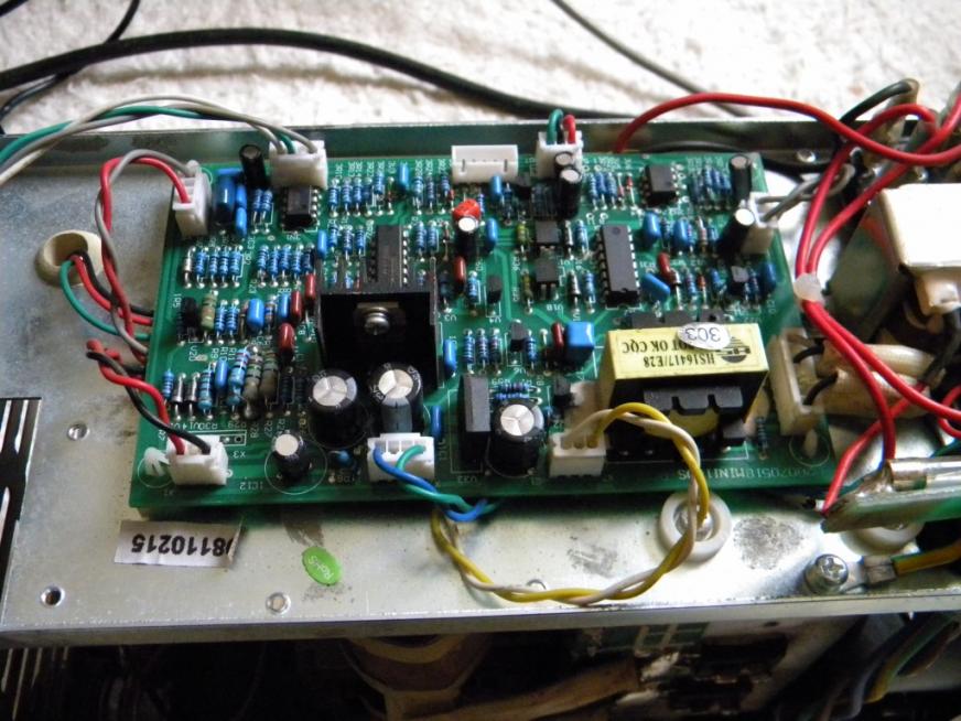

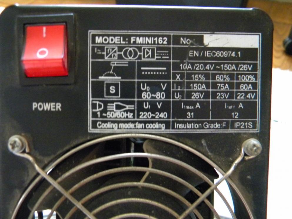

Un ami m'a remit le poste MMA de marque TIGMIG appartenant à son père. Il s'en est servi pendant environ 3 ans et de façon très régulière. Le poste se met en marche, le ventilateur fonctionne mais il soude pas, il n'y a pas d'amorçage, la tension à vide est nulle.
Ce poste a été utilisé avec des rallonges, pas toujours en 2,5mm de section, et en condition "chantier".
A la mise sous tension, le témoin "power" de couleur verte est allumé, par contre j'entends un petit bruit aigu et continu, ce bruit augmente quand je monte l'ampérage avec le potentiomètre en façade.

bonjour,
voici comme promis quelques photos du poste:

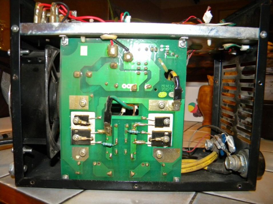

Vous pouvez commencer par regarder la partie puissance qui a toujours le plus de chance de tomber en panne d'autant que là elle n'a pas l'air bien largement dimensionnée.
En particulier vue la descr_iption, vous pouvez dessouder les 2 diodes de puissance que l'on voit sur la photo 20005 et les tester avec la fonction testeur de diode du multimètre: une des deux est peut-être en court circuit.
Vous pouvez aussi vérifier les 2 transistors qui ont le même boîtier qui sont de l'autre côté du poste (photo 20007)
Merci d'indiquer les références de ces composants (transistors et diodes)

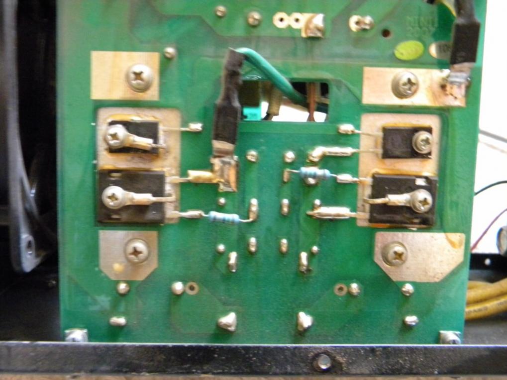

J'ai pas encore dessoudé les transistors, je le ferai normalement demain. Par contre je vais vous donner les références marquées dessus:
-les 2 transistors de puissance (photo 005): D100E60 GAR732
-les 2 transistors avec le même boitier( photo 007): K50T60 GAK747
Je vous tiens au courant dès que possible.

Ce matin j'ai eu le temps de dessouder les transistors et diode pour contrôle.
J'ai commencé par les 2 transistors de la photo 007. Les 2 m'affichent la valeur de 0,425v pour des positions de mesure identiques.
Les 2 diodes de puissance de la photo 005, compte-tenu du fait que leur dessoudage est un peu pénible, j'ai d'abord commencé par les tester en place, et là je me rend compte que la 1ère se comporte comme les 2 de la photo 007, avec une valeur de 0,413v par contre l'autre diode affiche 0,00v, dans les mêmes positions de mesure que sa voisine. J'ai donc dessoudé cette diode et j'ai toujours 0,00v.
Du coup j'ai pas dessoudé l'autre diode.

C'est assez logique qu'il y ait ainsi une diode en court circuit, du coup l'alimentation du primaire se met en protection.
Le des-soudage des transistors c'était dans un deuxième temps si jamais il n'y avait rien d'anormal sur les diodes.
Certains fabricants recommandent de changer tous les composants de puissance en cas de panne sur l'un d'eux car les autres ont pu avoir un stress important. C'est valable pour une réparation dans les règles de l'art que l'on facture au client. Pour vous c'est différent si à terme une nouvelle panne se produit vous pourrez changer le reste.
Le problème sur ce type de montage c'est qu'en soudant directement les gros conducteurs des bobinages sur les composants de puissance il y a un risque de trop échauffer les composants ce qui peut les fragiliser.
Vous avez bien fait de ne pas dessouder l'autre diode d'autant qu'elles ne sont pas en partage de charge et ce n'est pas le même courant qui les traverse.
Ce type de diode (IDW100E60 100A)sera peut être un peu difficile à se procurer car en général ce sont des diodes 60A 300V qui sont plus couramment utilisées: elles ont l'avantage d'avoir une plus faible chute de tension et en en montant plusieurs en parallèle il y a un meilleur contact thermique avec le dissipateur.
Pour le remontage vous pouvez mettre un peu de graisse thermique silicone au dos de la diode mais vraiment très peu car le dos sert aussi de contact électrique.
Pour le soudage il faut utiliser un fer à souder puissant (200W si possible) afin de chauffer rapidement les connexions sans abîmer l'isolation de transformateur (qui supporte en général 180°C alors que l'étain plomb fond à 183°C) et ne mettre en contact les pattes de la diode que lorsque les fils sont assez chauds pour ne pas trop chauffer la diode avant.
