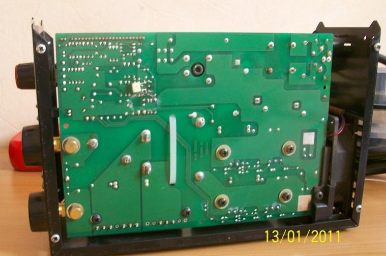

Je possède un poste de air liquide « saxo 1300 » et j'ai deux résistances qui ont brulé je recherche une personne qui en possède un pour me donner la valeur de ces résistances afin que je puisse les changer.
Qu'il me contacte et je lui enverrais les photos pour savoir quelle résistance
Merci par avance

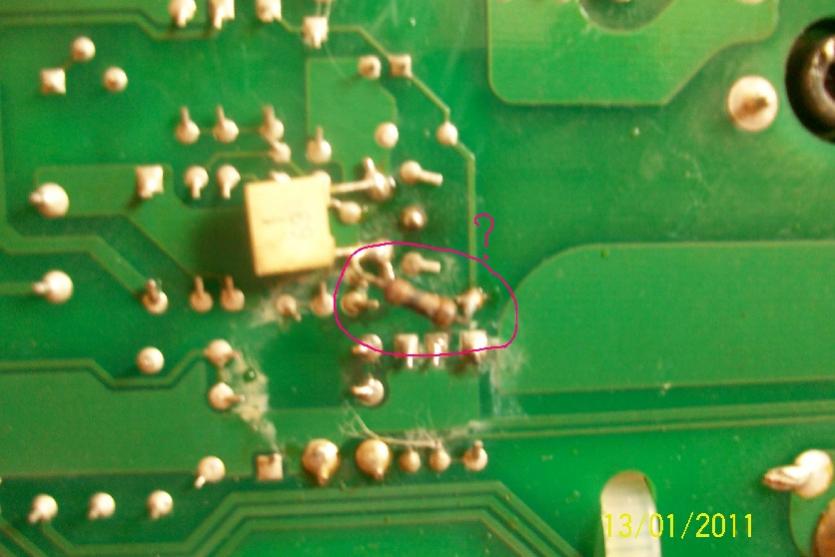

les4bobs En ligne le 05/04/2012 à 23:32 (4 messages sur soudeurs.com)
19/01/2011 09:48:55
Non il y a une résistance sous un transistor qui se trouve sous un relais et l'autre résistance ce trouve derrière la carte en série avec un condensateur.
19/01/2011 15:56:15
Voici les photos :

19/01/2011 21:45:32
Ces résistances n'ont certainement pas grillé toutes seules.
Ce que vous appellez un transistor n'est-il pas un Viper 50 à 5 pattes (controleur d'alimentation à découpage intégré à un transistor) ? N'est il pas en court circuit ?
C'est lui qui a le plus de chance de griller (surtension secteur ou échauffement ou les deux à la fois).
Il y a l'air d'y avoir souvent des pannes à ce niveau sur ces produits vendus sous différents noms mais qui ont la même construction (Saxo, Presto, Colt ...).
Vous pouvez relancer les personnes du forum qui ont déjà signalé ces cas en réécrivant un message à la suite: ça leur envera un mail et peut être vous répondront-ils.
Si vous pouviez faire des photos très nettes de deux côtés je pourrais voir plus précisement à quoi ça correspond en comparaisons avec des photos de Presto que j'avais récupéré par ailleurs (ils étaient un peu différents et n'avaient pas la modification du votre sur la face inférieure).
La résistance qui manque, c'est qu'elle a complètement grillée et que vous l'avez enlevée ?

20/01/2011 07:55:48
Merci pour vos réponses, je me sens moins seul.
Pour le transistor à 5 pattes je ne sais pas, mais je peux le changer comme cela on sera sur.
Et oui, les photos montre l'absence de résistance car elles sont noir, et je ne peu pas déterminer la valeur donc je les ai enlevées.
Pour les photos je n'arrive pas à les mettre sur le site ; envoyer moi une adresse mail et vous aurez les photos.
PS le transistor en face de celui a 5 patte a grillé mais heureusement la face avec la ref est intacte
Et la panne est qu'il me fais disjoncter donc n'a pas le temps de s'allumer
20/01/2011 17:06:56
Si le Viper est grillé il court circuite le secteur donc c'est normal que ça disjoncte.
